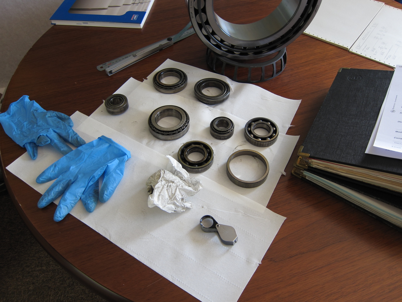

je ne vois aucun roulement en bon état celui du haut est bien malade mais celui du bas a l'air d'avoir bien chauffé...colombin a écrit :
Pater, explique-nous : pourquoi un seul roulement sur les 8 et pourquoi les 16 rouleaux du roulement sont-ils tous atteints ?

J'ai reçu aujourd'hui les roulements.colombin a écrit :Pater, bonjour ; je viens de déposer le colis qui contient les cadavres ; aux fins d'autopsie par tes soins.
Il manque une bague intérieure/rouleaux cage pour l'un d'eux.
Dis moi, soit tu l'as acheté d'occasion, soit la BT a déjà eu un problème.

Je n'ai pas encore ouvert le roulement pour en savoir plus sur la cause probable des détériorations, mais je peux t'apporter un début de réponse sur "pourquoi un roulement sur les huit ?"colombin a écrit : Pater, explique-nous : pourquoi un seul roulement sur les 8 et pourquoi les 16 rouleaux du roulement sont-ils tous atteints ?
Ben, tous les éléments des roulements à rouleaux coniques que j'ai en ma possession sont de la même année de fabrication.... sauf un.... celui qui est fortement abîmé. Il doit bien avoir 6 ans de plus si je me trompe pas dans la codification TIMKEN.

Bon j'ai mal regardé hier et j'ai pris trop vite mon clavier.The Pater a écrit : Ben, tous les éléments des roulements à rouleaux coniques que j'ai en ma possession sont de la même année de fabrication.... sauf un.... celui qui est fortement abîmé. Il doit bien avoir 6 ans de plus si je me trompe pas dans la codification TIMKEN.
Les deux roulements des pignons intermédiaires (pas la même référence par rapport à ceux que j'avais démonté de la BT de LØLØ), sont similaires, sauf que, étrangement, les bagues intérieures et extérieures n'ont pas le même code de fab.

Bon Timken ne répond pas sur l'histoire des code de fab, fallait s'y attendre.
Donc mes premières conclusions :
Pas mal de pollution solide dans tous les roulements, mais c'est peut être arrivé suite à l'écaillage.
Ce qui est certain c'est que la lubrification a été limite limite avec une augmentation de température importante dans les roulements rigides à billes tel que l'huile est arrivé à s'oxyder et donner une couche noir dure. Il est d'ailleurs étonnant que les roulements rigides à billes montrent une telle couche d'huile oxydée en non les roulements à rouleaux coniques.
Cette lubrification limite est peut être la cause. Lubrification limite due à un niveau d'huile trop bas, ou a une température d'utilisation trop élevée (viscosité en chute)
Qu'un roulement sur deux supportant le train intermédiaire soit écaillé et pas l'autre n'est pas anormal, surtout si celui écaillé est du coté le plus chargé (dû aux efforts de dentures). Dommage que la position du roulement écaillé n'est pas été repéré lors du démontage.

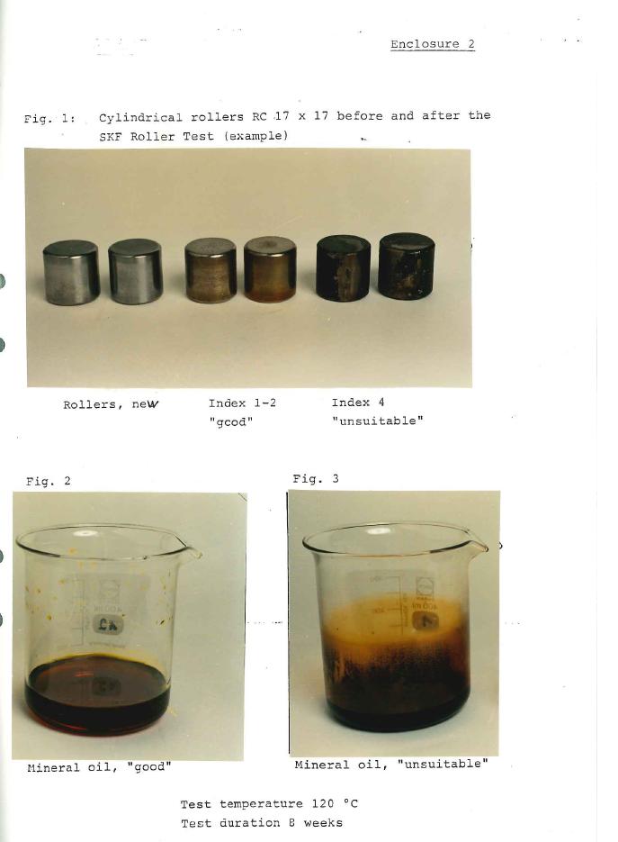

par exemple nous faisons beaucoup de test d'huile pour vérifier l'adéquation avec une application. Un des test s'appelle le SKF Roller test. On met des rouleaux dans de l'huile et hop au four. Après deux semaines, on retire deux rouleaux, puis après 4 semaines, puis après 6 et enfin 8 semaines. Entre deux huiles minérales on peut avoir des différences très importantes. Une huile sera encore bonne au bout de 8 semaines à 120°C, alors qu'une autre sera mauvaise dès les deux semaines ! Il faut ajouter que certains additifs et la présence de certain matériaux ou polluant accélère l'oxydation.
Par exemple en mesurant la variation taux d'acidité, on a une idée sur le vieillissement de l'huile.
Ci dessous tu peux voir, pour une huile minérale, que la présence d'eau et de cuivre accélère drastiquement le vieillissement de l'huile. Or dans un BT il y a du cuivre et il peut y avoir un peu d'eau, même si c'est que de la condensation. Donc il y a trop de paramètres pour pouvoir indiquer une température et un temps.
Ensuite, il y a la variation de viscosité de l'huile avec la température et au cours de son vieillissement (oxydation), qui s'ajoute encore au problème.
Donc je ne peux pas répondre sans tester l'huile utilisée dans des conditions d'utilisation semblables.

Autre chose : la couleur noire des éléments de roulement de la première photo, c'est d'origine chimique (oxydation) ou physique (début de dégradation des surfaces sous la charge because mauvaise lubrification)?
Au vu de tes tableaux et des ordres de grandeurs qu'ils révèlent, la démonstration est assez édifiante...
J'espère que Colombin nous en dira plus à son retour sur les conditions de service et d'entretien de son engin.

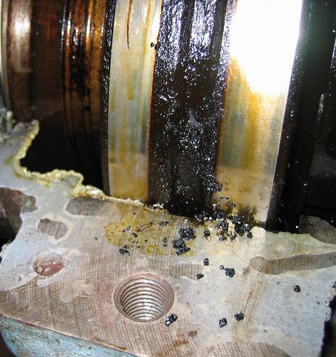

Ce sont des rouleaux posés dans de l'huile, ils ne tournent pas. C'est uniquement un problème chimique :Normand 1400 a écrit : Autre chose : la couleur noire des éléments de roulement de la première photo, c'est d'origine chimique (oxydation) ou physique (début de dégradation des surfaces sous la charge because mauvaise lubrification)?
1) Attaque de l'acier
2) Oxydation de l'huile (qui devient dure et peut finir en carbone, voir en cendre)

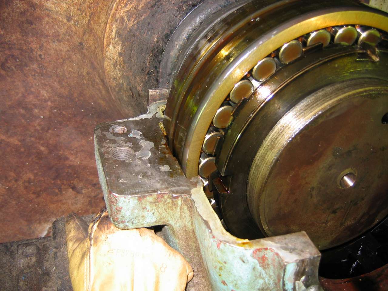

Exemple chez un client :
Huile carbonisé : Roulement avec dépot huile fortement oxydé (black death) :
Roulement moins touché (débit huile supérieur, meilleur refroidissement) : A+
