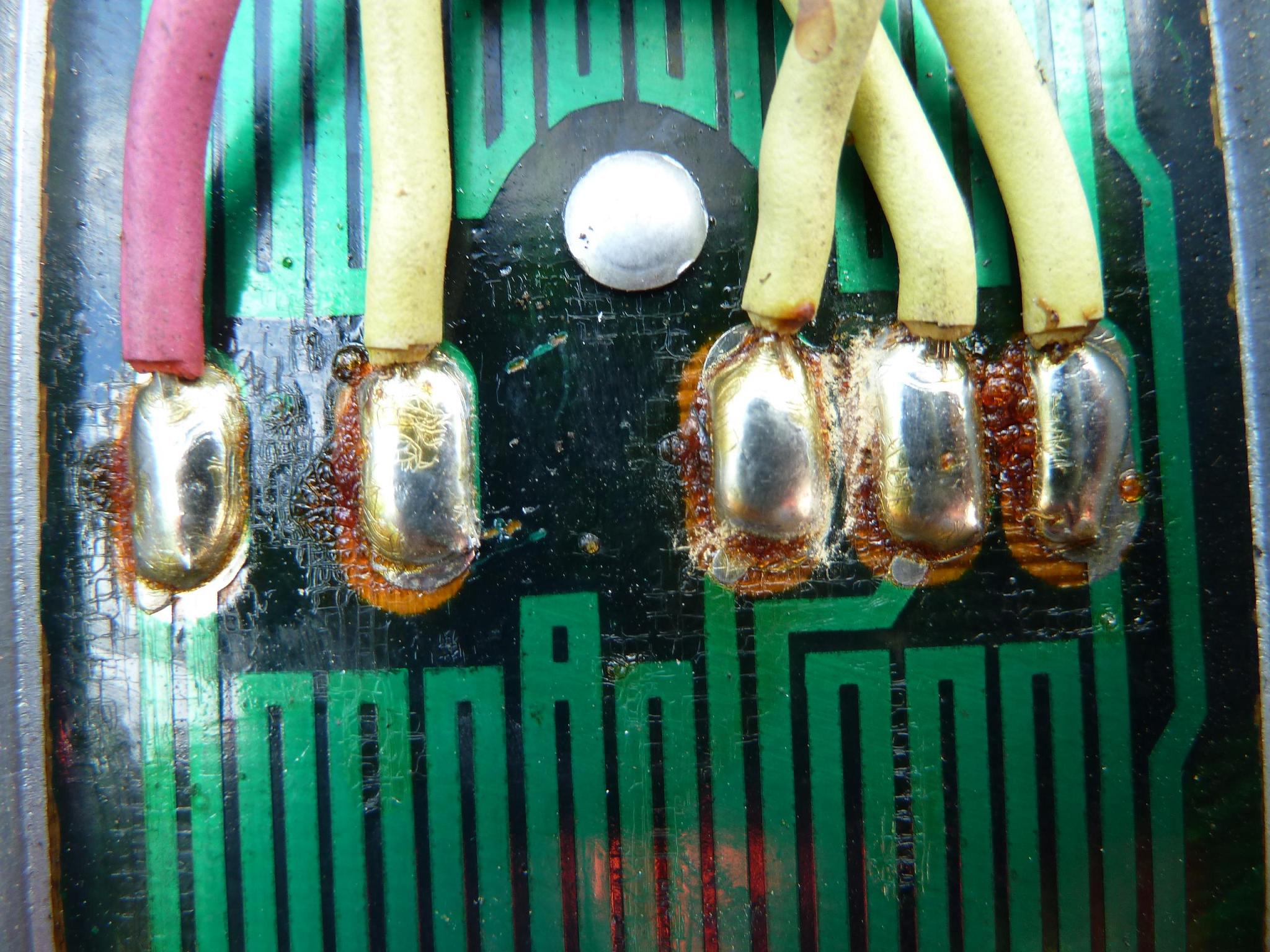

Feub a écrit :N'hésite pas a ouvrir le boitier de résistance et a regarder si les soudures sont bonnes!! c'est pas parce que t'as la bonne résistance a l'ohmmètre que c'est toujours bon quand le moteur tourne, et que les injecteurs demandent un peu de puissance... :wink:
oui regarde ce que ça peut donné
Re: Range V8 3.5 EFI qui dépasse pas 2500trs
POLAK a écrit :
Salut, elles ont l'air bonnes les soudures. Les traces marrons, c'est le flux de résine décapante. Mais si en les refaisant, cela marchait mieux après, je suis scotché. Dans ce cas la cause résolue viendrait plutôt de l’opération de démontage et de manipulation des connecteurs qui aurait amélioré les contacts.
à l'époque j'avais TOUT démonté !!! il est fou ce POLAK :sm2: :sm2:

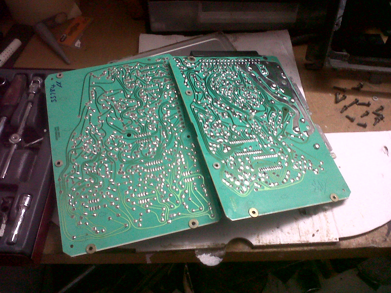

J'ai fait pareil à l'exception du débitmètre.
J'ai ouvert aussi le calculo pour voir si un composant ou une soudure serait malade... Rien trouvé.
C'est une sacré histoire de fou ces Range. Y a de quoi avoir envie de craquer une allumette. :sm4: :sm4:
En y regardant de plus près, l'injection serait facile à remplacer par un microsquirt en gardant une bonne partie du faisceau d'origine.
Le prix n'est pas du tout extravagant par rapport à un calculo 4CU Lucas, mais par contre c'est le temps à y passer pour la mise au point.

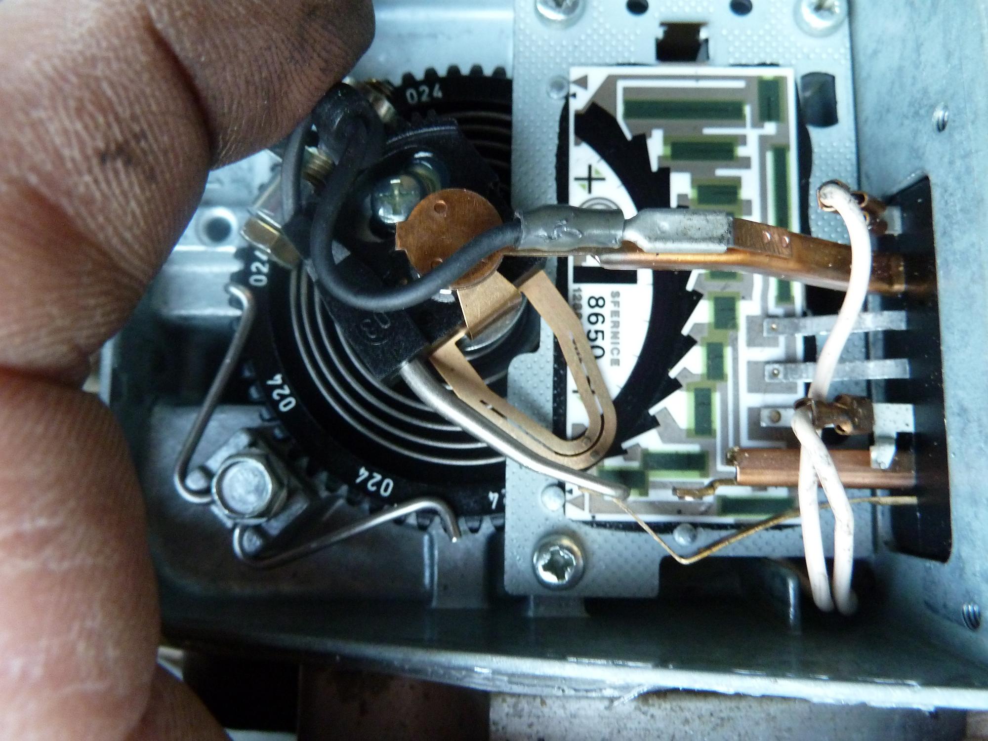

le L-jetronic a bien le même débitmetre que le range : c'est un Bosch rebadgé Lucas.
Concernant la densité de l'air:
Le système à palette permet d'associer une valeur de résistance électrique à un débit d'air qu'aspire le moteur.
Cependant il faut savoir que pour un débit d'air donné la quantité de molécule contenu dans ce volume d'air varie en fonction de la température, mais aussi de la pression.
Il est donc nécessaire de corrigé l'estimation du débit d'air par rapport à sa température ou sa pression.
Pour la température c'est prévu : et c'est pour ça qu'il y a une sonde de température dans le débitmètre.
Il faut savoir que les calculateurs sont conçue pour une pression atmosphérique "parisienne". (C'est pas tout à fait exact mais je simplifie.)
Donc si on change d'altitude, on change de pression atmosphérique, alors on change la densité et donc la quantité de molécule pour un même volume d'air.
La conséquence c'est qu'on injectera pas la bonne quantité d'essence. En corrigeant le réglage du débitmètre on arrive à améliorer le fonctionnement du moteur.
Donc tu as raison !!!
Bref, j'y ai déjà pensé à modifié le débitmetre mais je disait plus haut : il a 62000 km et c'est trop peu pour que le problème vienne du ressort.

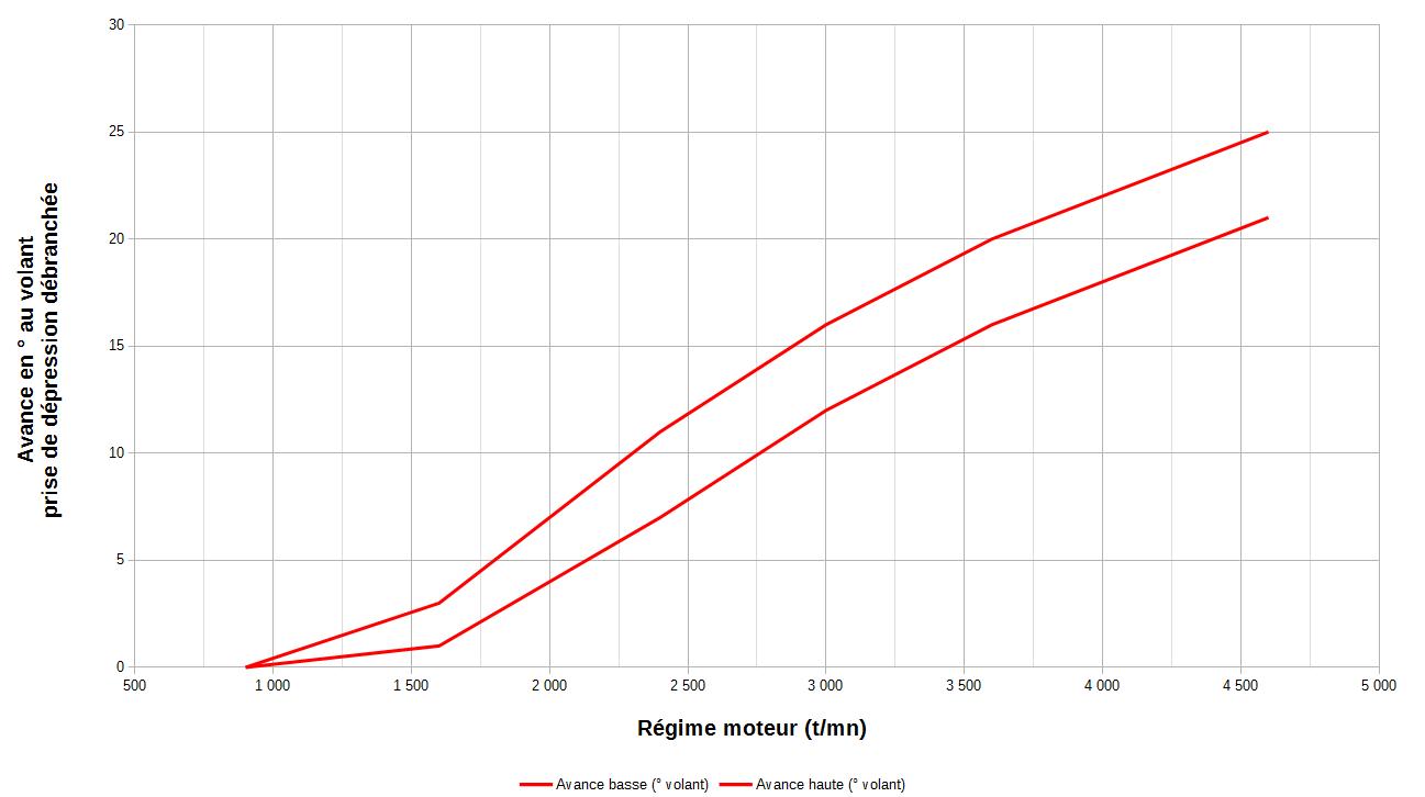

La première consiste à vérifier le développement normal de la courbe d’avance centrifuge.
Pour ce faire, le correcteur d’avance à dépression doit être débranché. Ensuite, il faut vérifier que le complément d’avance fourni par l’allumeur en fonction du régime moteur s’inscrit à peu près dans le fuseau suivant :
Cette avance s’ajoute à l’avance initiale de 12°.
En pratique, 4 points de mesure suffisent : 1 000, 2 000 , 3 000 et, grand maximum, 4 000 t/mn. En effet, au-delà de ce régime, je crains que l’électronique du stroboscope — dont on ne sait toujours rien de la qualité vu que tu n’as sans doute pas pu trouver de réponse à cette question — introduise d’importantes erreurs dans la mesure, d’où un risque de conclusion erronée. La mesure est à réaliser véhicule à l’arrêt, une seconde personne vérifiant depuis l’habitacle que le régime choisi est bien atteint. Dès que ton compère au volant annoncera une valeur précise du régime ( 1 000, 2 000 , 3 000 t/mn) il faudra noter le décalage de l’éclat par rapport au repère fixe à 12° puis reporter la valeur obtenue sur le graphe.

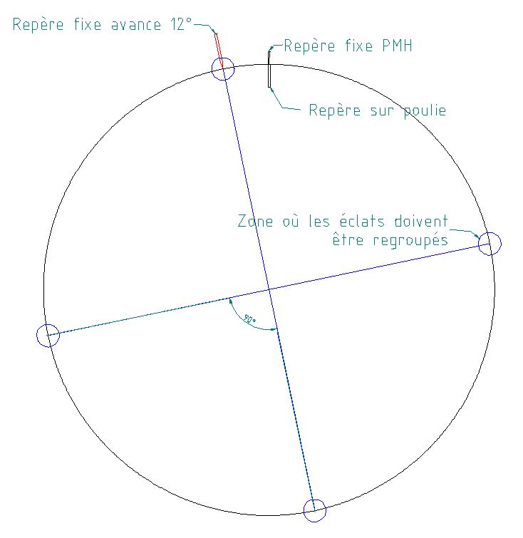

Enfin, il est judicieux de procéder à une vérification au stroboscope de la stabilité de la répartition des éclats en branchant cette fois le capteur de signal sur le fil reliant la bobine au distributeur haute tension (fil central). Idéalement, tu dois obtenir quatre séries d’éclats répartis comme suit :
Les quatre cercles représentent l’emplacement des éclats.

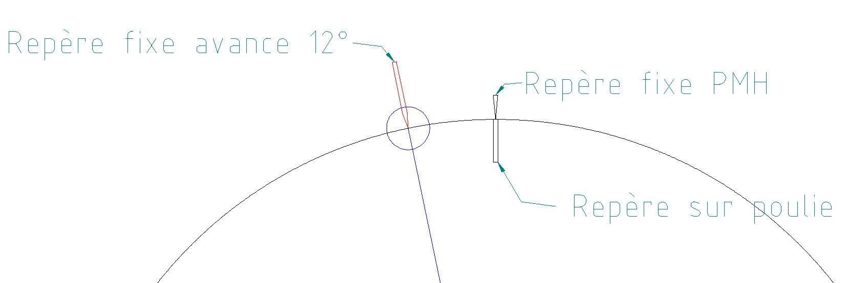

En agrandissant la zone d’implantation des différents repères (la poulie est considérée tournant dans le sens horloge), on a :
Si les éclats n’apparaissent pas toujours exactement aux mêmes endroits durant l’essai, cela signifie qu’il y a de l’usure sur le système mécanique d’entraînement de l’allumeur : la précision et la stabilité du point d’avance à l’allumage en seront donc affectées. En d’autres termes, plus le diamètre des cercles contenant les éclats sera faible, meilleur sera le résultat.
Si la dérive est supérieure à ± 2°, le système mécanique d’entraînement de l’allumeur sera à considérer hors tolérances.
Note qu’il est illusoire de faire monter le régime moteur au-delà de 1 300 t/mn lors de cet essai : sur un V8, la fréquence d’allumage monte très vite et si l’électronique du stroboscope ne suit pas, ce dont je suis convaincu, la mesure sera totalement faussée et, conséquemment, inexploitable.
