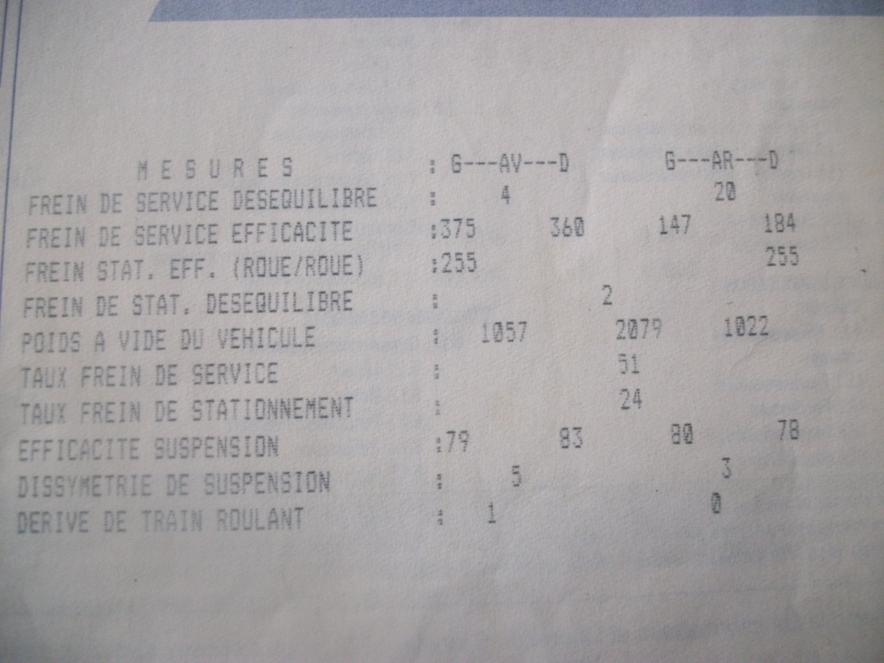

cipixess a écrit : Je dirais plutôt, au daN près
et bien finalement....Pas toujours!!! :o
J'ai retrouvé une des anciennes feuilles techniques de CT de ce même Land, effectuée dans un autre Centre de Contrôle il y a plus de 12 ans, alors que celui-ci été encore à l'état dit de «Brut de Fonderie Sortie d'Usine» sur jantes Alu, (Stock de chez Stock).
Comme aucune référence aux niveaux Normes y est précisée, on pourrait supposer alors que celle-ci devrait être des" kg "et non des "daN"
répartition: 1057 à l'av et 1022 à l'ar, pour un poids total à vide de 2079..(ponts et roues comprises)
Le classeur LR fourni avec ce véhicule en 1990 indiquant quand à lui, la répartition suivante..(ponts et roues comprises):
1037 "kg" à l'av et 1043 "kg" à l'ar, pour un poids total à vide de 2080 "kg" ....donc bien exprimé en "kg"
Belle anarchie dans toutes ces dénominations de Mesure!!!....quelle est celle dite LEGALE?... si bien sûr, l'une d'elles a été retenue OFFICIELLEMENT ou NON par notre administration...????
Et sur la "Carte Grise" de ce même LAND....pas mieux....les poids TC (2T720), poids à VIDE (1T933) et poids TR (6T220) sont-ils inscrits en "Kg" ou en "daN" ?...Rien n'y est précisé..tout comme pour les répartitions av et ar (inexistantes). :evil: ....je supposerai en "TONNE donc en kg" mais rien le prouve, en fait...

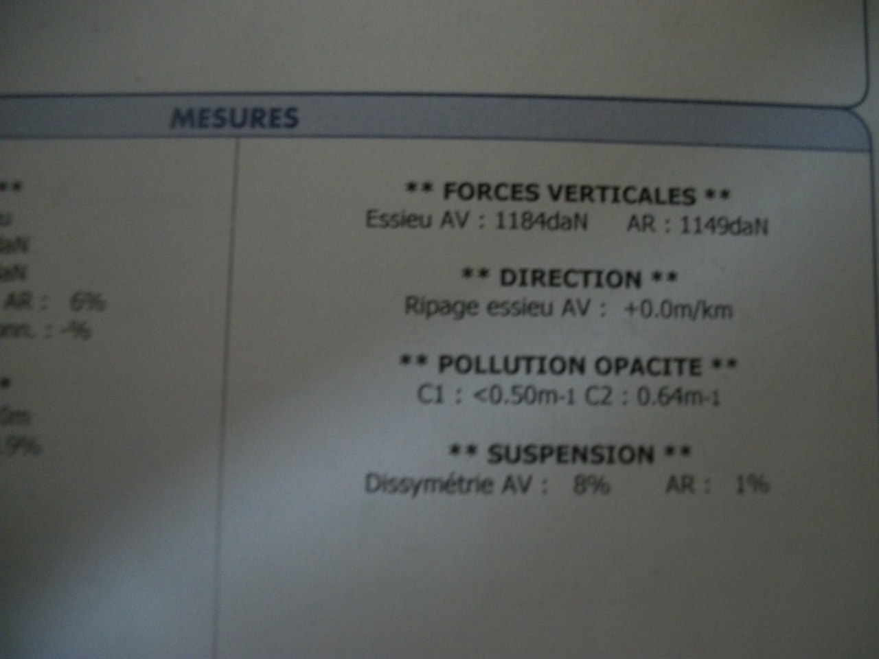

Mais qu'en est-il de celles indiquées sur les ACTUELS documents délivrés au CT? : kg, daN ou bien chacun fait encore comme bon lui semble suivant le logiciel informatique dont il dispose? :mrgreen:
Re: avis pour susp def90
cipixess a écrit :qu'en est-il de celles indiquées sur les ACTUELS documents délivrés au CT? : kg, daN ou bien chacun fait encore comme bon lui semble suivant le logiciel informatique dont il dispose? :mrgreen:
Salut, le freinomètre qui sert à la nesure des forces verticales est calibré en daN, et les données mesurées sont comparées à une base de données en mémoire exprimée en daN.
Je ne sais pas si le CT peut paramétrer le logiciel de traitement des données pour que le résultat de la mesure d'une force soit convertie en kg.
Je pense que si aucune unité n'apparaît, ce doit être dans ce cas l'unité pour laquelle l'appareil est conçu, donc le daN.
Tout compte fait, tu as probablement raison :wink:
1daN donne approximativement 0,98kg.
Si l'on considère les mesures de poids non précisée sur ce compte rendu de CT comme étant des daN et non des Kg comme supposé au départ, le résultat donnerait pour ce Land:
à l'av: 1057 x 0,98 soit 1035,86kg
à l'ar: 1022 x 0,98 soit 1001,56kg
pour un poids total à vide de 2079 x 0,98 soit 2037,42kg
Maintenant la mesure LR indique que celle-ci est prévue avec un réservoir rempli au maximum de ces 88 litres, ce qui n'était pas forcement le cas lors du CT effectué il y a plus de 12 ans..(je ne m'en souviens plus).
Si l'on rajoute une quarantaines de litres de gasoil, comme si le réservoir eût été rempli à son maximum puisque placé sous le coffre ar de ce Land, il est fort probable que cela aurait donné autour du résultat suivant:
1036 kg à l'av, 1044kg à l'ar au lieu des 1002kg et donc un poids total à vide de 2080kg,
on retrouve bien ainsi les mesures proches et maximales annoncées en kg dans le classeur fourni par LR avec ce LAND en 1990. :D
MON RAISONNEMENT EST FAUX puisque 1 daN vaut 1.02KG ou non 0.98 kg.. :sm1:....j'ai comme un doute ...
