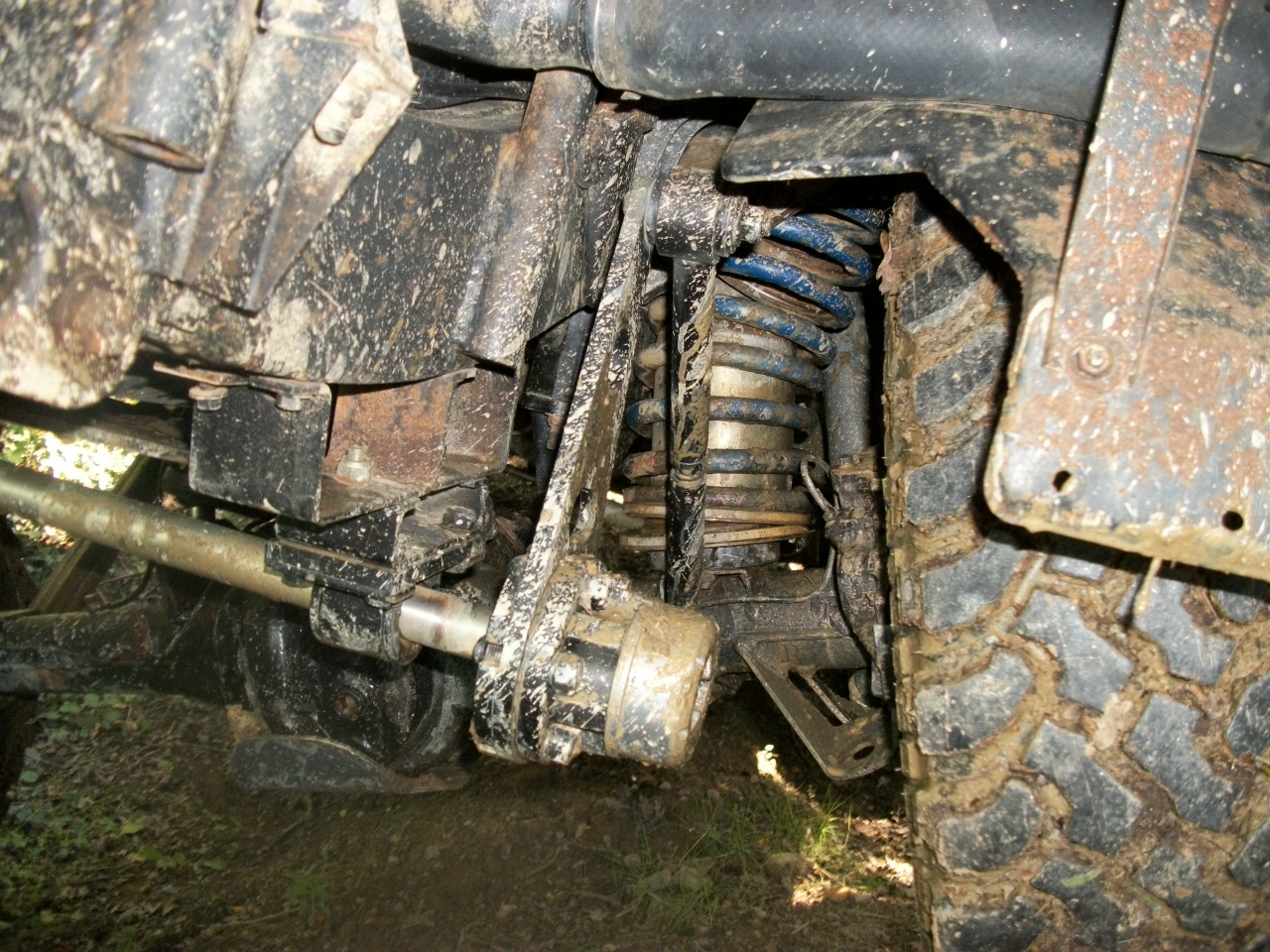

Après 10ans de série III 88 le passage au def laisse apparaitre une différence de taille …
Les suspensions
J’ai lu ici et là divers post sur ce sujet pour élaborer les suspensions du 90. Et je viens vers vous pour « faire corriger ma copie »
Pour être complet. Au départ je ne souhaitais pas faire de rehausse, ma seule priorité était l’augmentation du débattement.
MAIS vu le nombre de pièces à changer et l’ampleur des transformations requises une petite rehausse devenait une simple formalité. Donc…
Il faut spécifier que ce def 90 sera utilisé à 80% en tt, chemins et franchissement et à 20% sur route
Je vous présente l’ensemble de mon projet ou quelques questions demeurent en suspend.

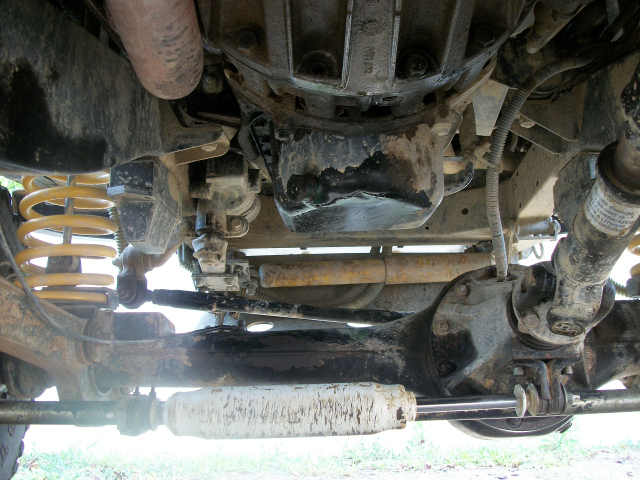

A l’AR :
Flexible de freins rallongés
Tirants AR coudés
Arbre AR grand angle (simple ou double ?) croisillons
Rotule A frame 22°
Mêmes amortisseurs qu’a l’AV

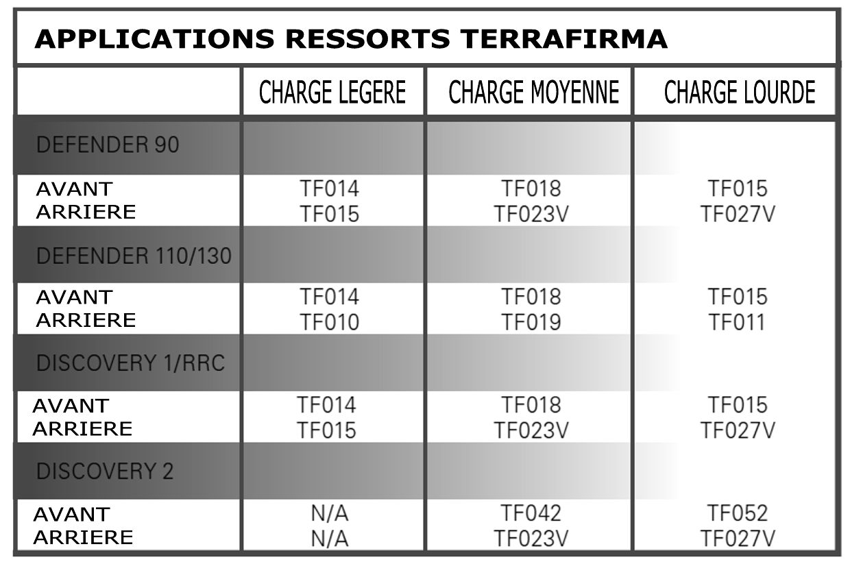

4/ J’hésite aussi pour les ressort AR mon choix s’est porté sur des Terrafirma TF 023V haut : 420mm
medium mais vos conseils seront précieux ? peut être qu’il faudrait mieux des light ?
