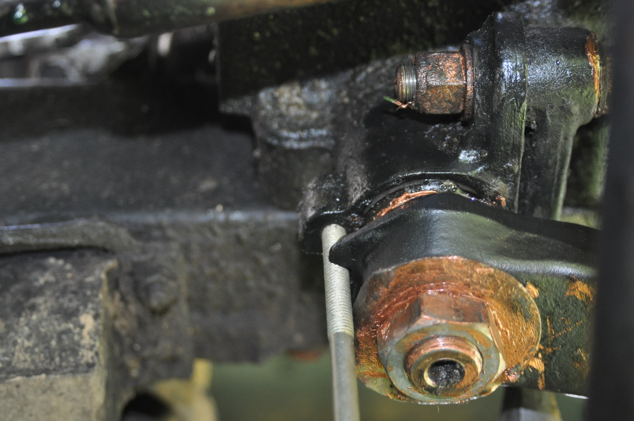

Pour la position de la biellette par rapport au boitier de direction, j'utilise ce système dans ce cas les roues doivent être droite, ensuite je positionne le volant et contrôle la rotation de butée à butée. Mais est-ce que c'était déjà comme ça du temps des V8, je ne me souviens plus? Pour la rotule il y ça: Ce modèle m'a amusé, il était vendu avec une ficelle prévu pour l'attacher, afin qu'il ne saute pas n'importe où au moment ou l'emmanchement conique cède. A+

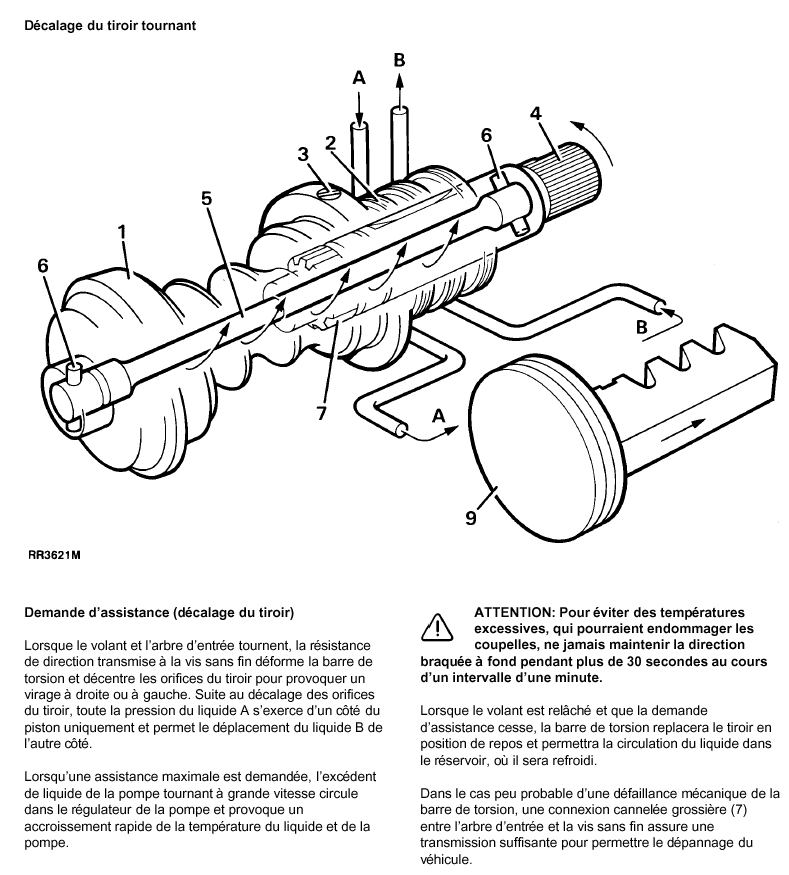

RIETVELD a écrit :Quelqu'un pourrait m'expliquer le fonctionnement de la direction assistée
Pas simple de répondre simplement à ta simple question...
Tu tournes le volant et c'est facile...

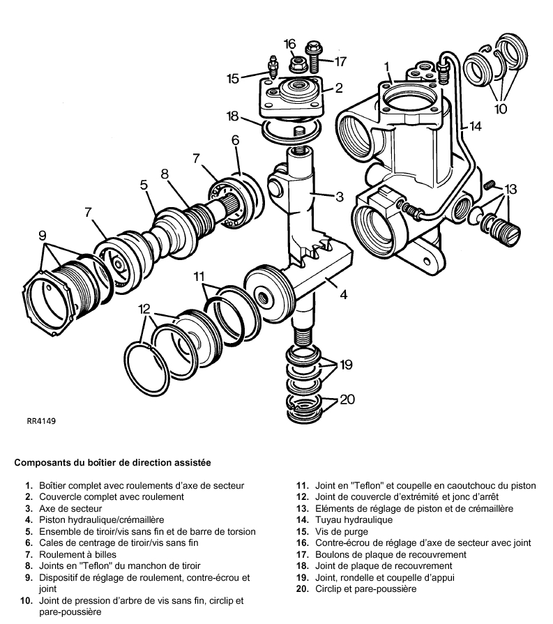

Lis: A+
Re: démontage du boitier DA sur def v8
Merci pour les infos et les schémas.....
En lisant les instructions le clapet de décharge ne semble pas fonctionner....
