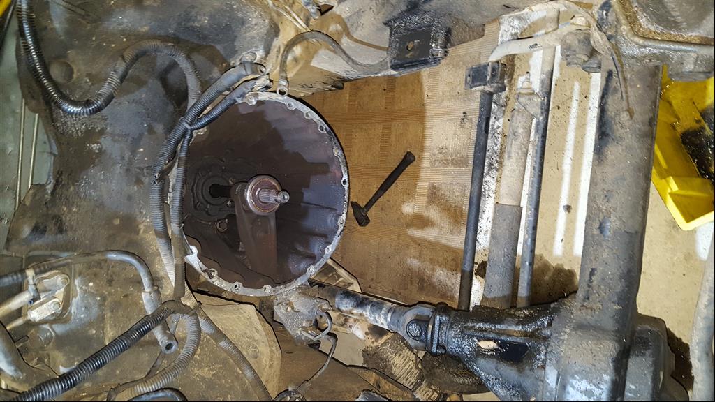

Retour sur mon problème d'embrayage....
Contrairement à ce que je pensais, la fourchette était en très bon état, idem pour la butée, les patins et le guide de butée.
Par contre l'embrayage est explosé! Petit contre temps lors du démontage, le levier de vitesse était collé, certainement au frein filet. Merci à Landroverfacq.com et les innombrables expériences des uns et des autres qui m'ont bien aidé. On se sent moins seul.....

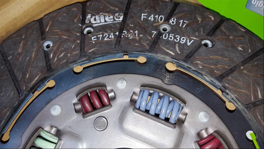

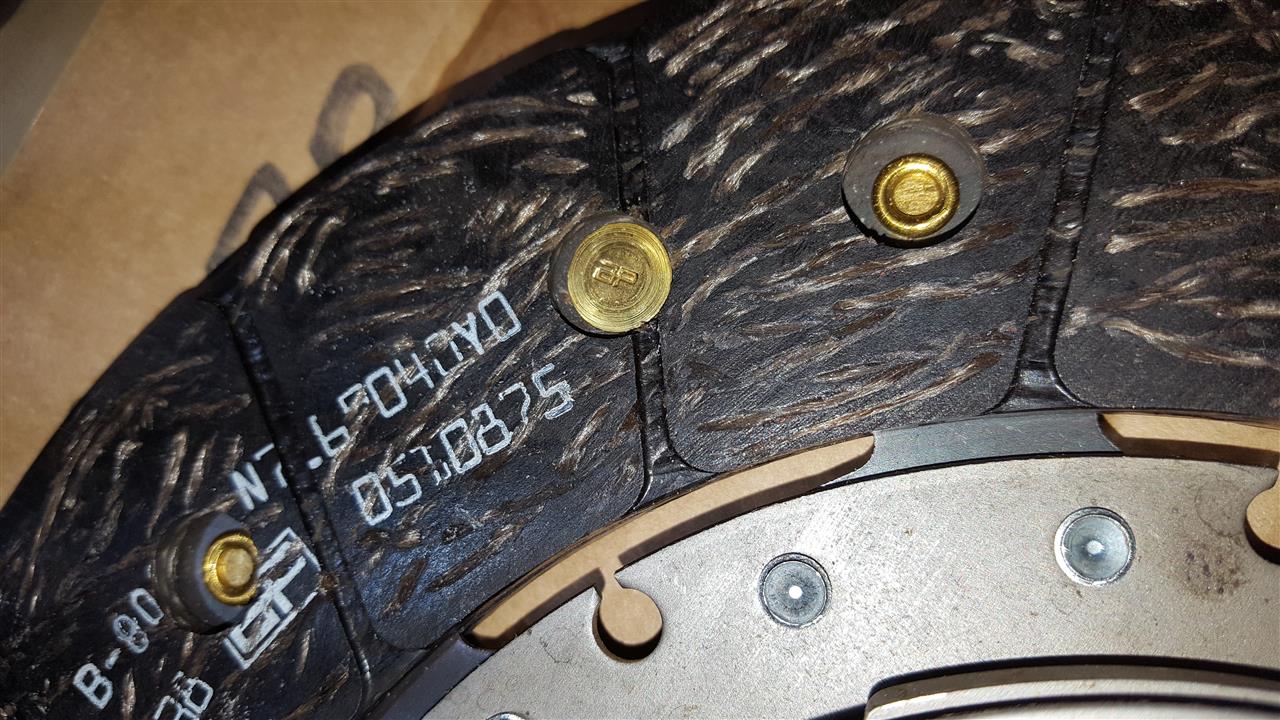

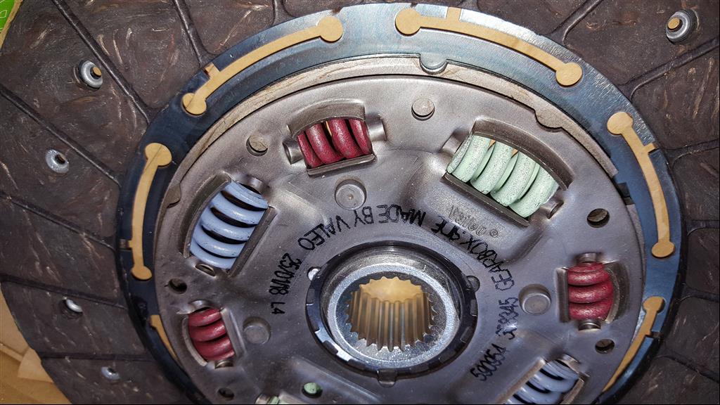

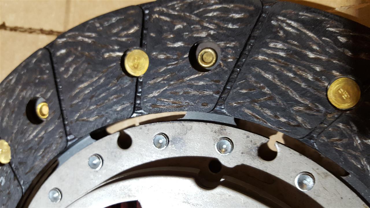

Comparaison disques embrayage 300Tdi
Je profite de ce thème sur les disques d'embrayage pour comparer trois marques :The Pater a écrit :J'ai changé mon disque d'embrayage à 320 000 km à titre préventif. Il est encore en si bon état qu'il aurait pu faire le double.Feub a écrit :Prends un kit embrayage borg & beck (B&B) et pas du valéo!
C'est un Valéo, monté en usine...........
- Valeo (souvent monté en genuine mais avis déplorables... sauf exceptions d'utilisateurs qui conduisent cool)
- Britpart (appelé aussi Shitparts pas cher mais un peu brutal et il use les volants moteurs selon la rumeur Landiste)
- Borg & Beck (B&B possède une bonne image, fiable et a un prix correct)
Les photos du disque Valeo neuf (disque reçu par erreur et retourné illico au dealer anglais) de référence : UQB000130G
Il convient de bien regarder les rivets (qui sont très différents des autres marques citées plus haut) et les tôles assez fines :
Les vues des Britpart et Borg & Beck suivent
Modifié en dernier par RR VM 1992 le 08/12/2018 19:43, modifié 1 fois.

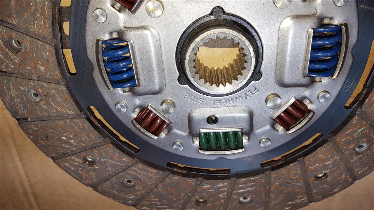

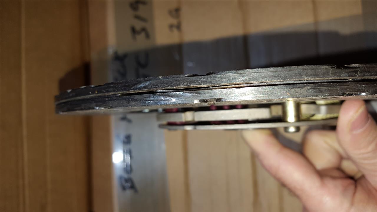

Les vues du disque Borg & Beck référence : FTC3196BB :
Modifié en dernier par RR VM 1992 le 08/12/2018 14:17, modifié 1 fois.

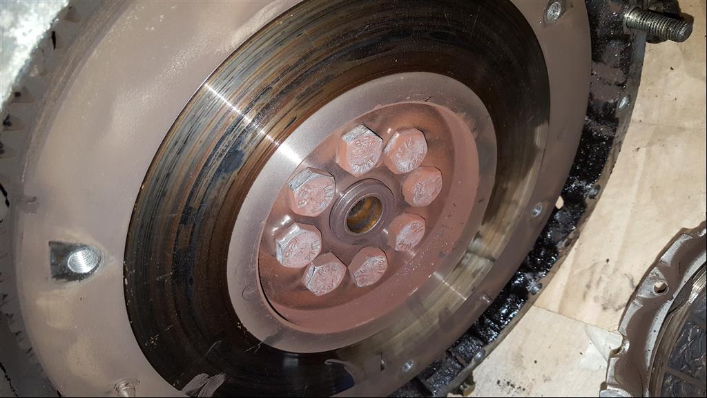

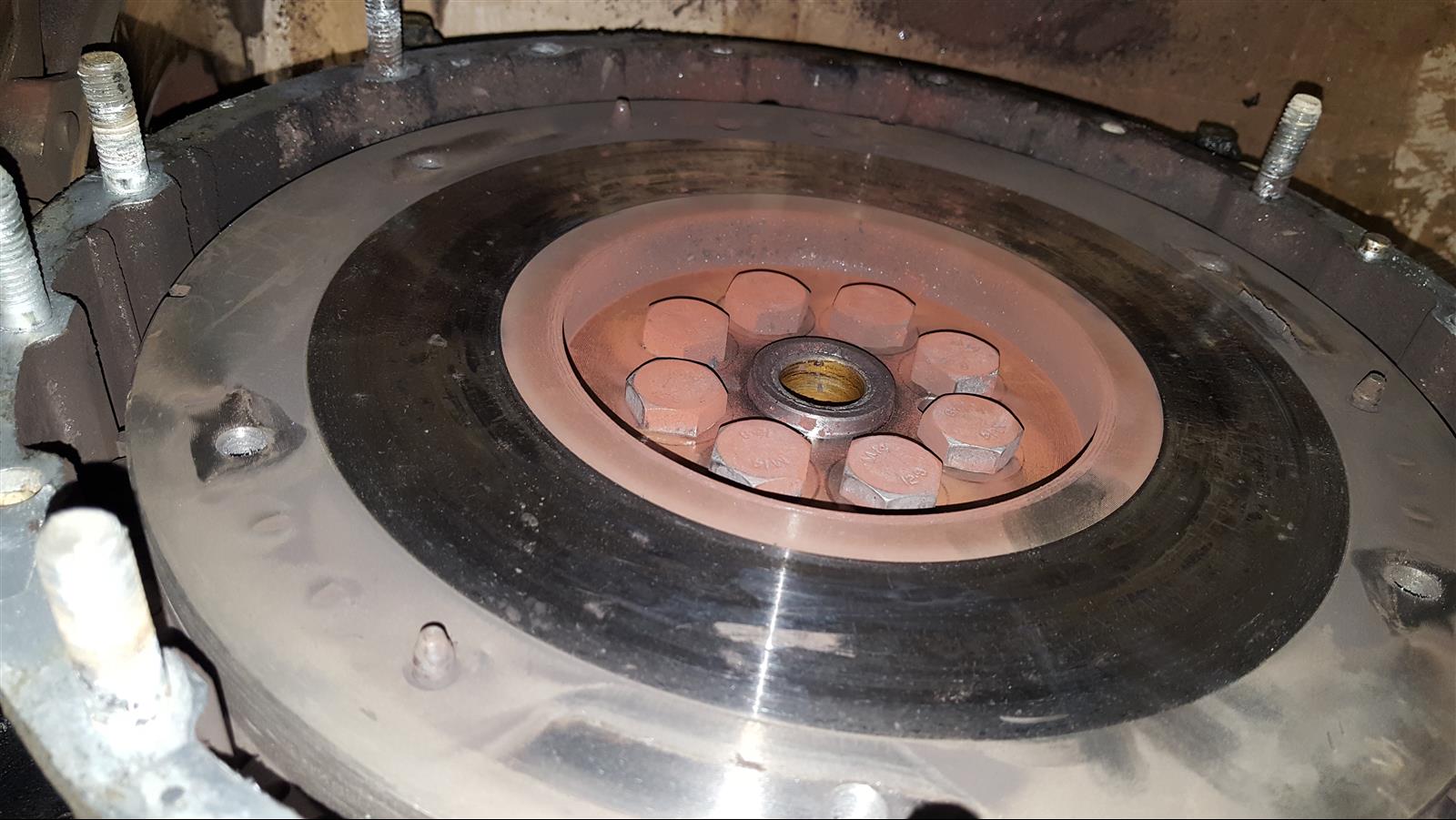

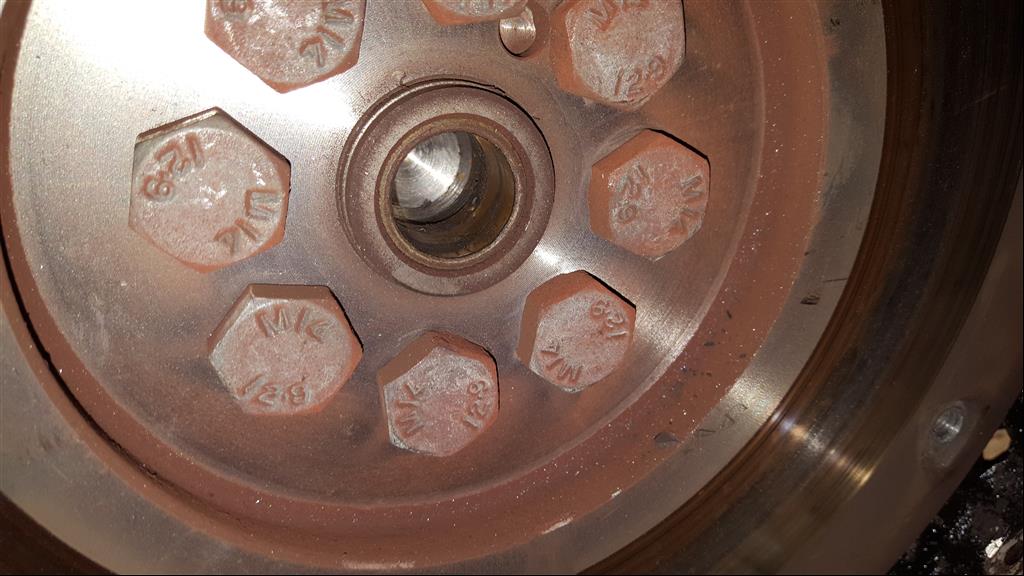

Et pour terminer la vue d'un volant moteur de 300 TDI bien usé par un disque Britpart qui lui semble quasi intact :
Le remplacement du volant moteur (et de la bague bronze) voir du vilo a été décidé sur ce moteur de 250 000 km :

Question : que pensez-vous des différences (aspect / usage...) entre ces trois disques ?
Pour moi concernant l'aspect je place en première position les rivets pleins du Borg & Beck :
