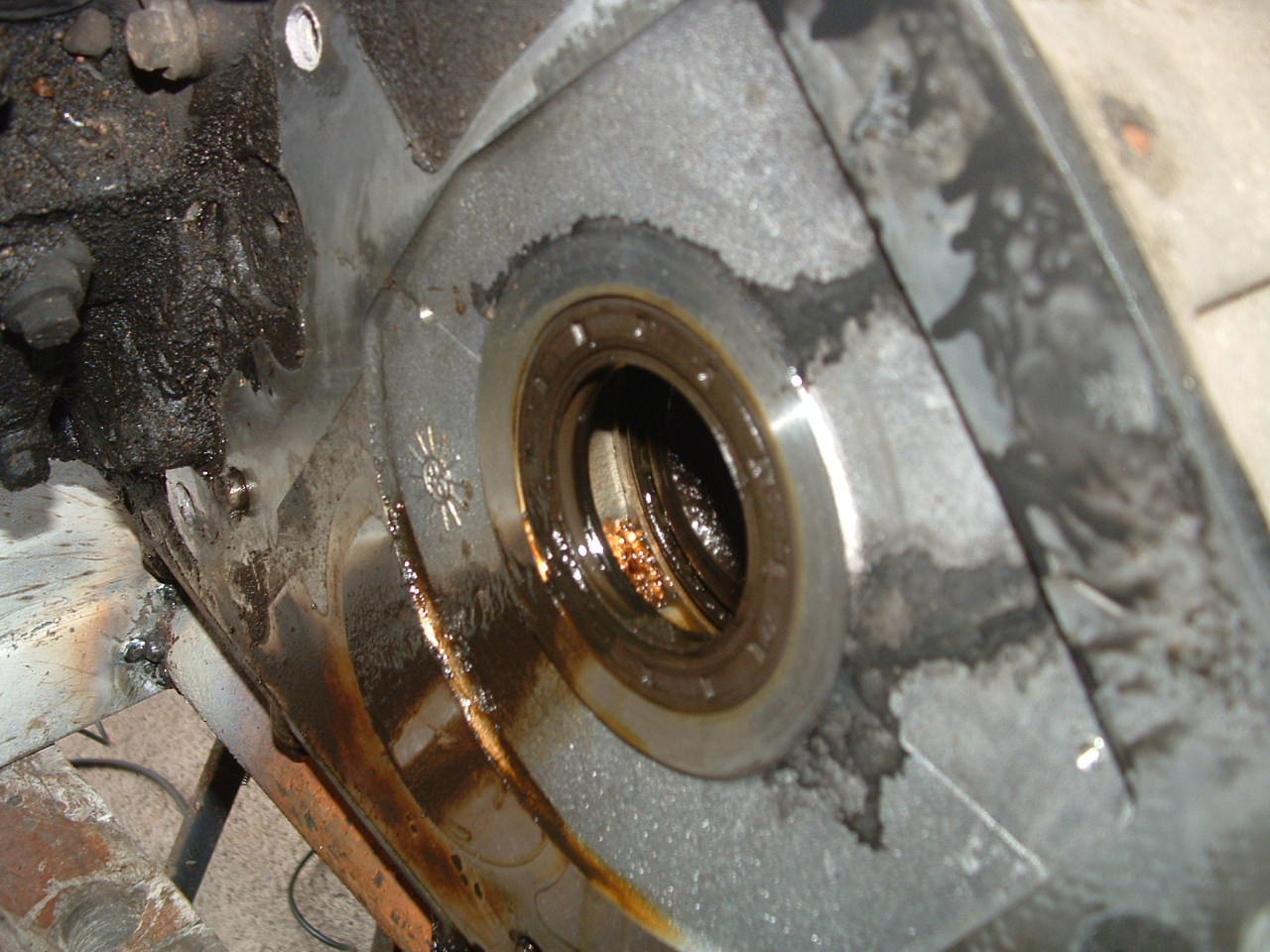

Dans ce genre là ?Gabrielle a écrit :J'ai trouvé des copeaux dans ma boite.
En voilà dèjà un ici même s'il n'a pas 8 ans d'âgeGabrielle a écrit :Il y a un post qui en parle, sur la Faq

Bon, ben c'est certain, ce n'est plus un bouchon de niveau. Mais, s'il est au même endroit que les autres BT, comment se fait-il qu'avec 2,3 litres d'huile on se retrouve 1 cm en dessous là ou avant on débordait allègrement ?Feub a écrit : http://landroverfaq.com/viewtopic.php?f ... 3&start=40

C'est quand même un coup foireux de nos amis
anglais.
Impossible de vérifier un niveau, faut vidanger. Et comme on ne sait toujours pas la quantité résiduelle
D’où ma question du départ: Est-il possible que le niveau d'origine ne soit pas correct..???

Ils n'ont pas modifié le carter de BT suite à un problème de frottement de l'arbre lors de certaines positions du véhicule en TT. Enfin il me semble qu'il l'avait changé sur le mien, et donc le volume (pas sa contenance) aurait changé aussi par sa nouvelle forme.torero a écrit :Bon, ben c'est certain, ce n'est plus un bouchon de niveau. Mais, s'il est au même endroit que les autres BT, comment se fait-il qu'avec 2,3 litres d'huile on se retrouve 1 cm en dessous là ou avant on débordait allègrement ?Feub a écrit : http://landroverfaq.com/viewtopic.php?f ... 3&start=40

J'avais compris qu'il s'agissait du carter d'huile du moteur et non pas de la BT. D'ailleurs je ne vois pas ou il pourrait y avoir une interférence entre un arbre de transmission et la BT, vu qu'ils y sont connectés.
