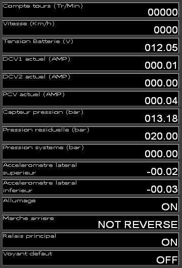

Et ci après la visu en mode instrument de l'ACE, ca servira peut être à quelqu'un dans la futur :
moteur à l'arrêt :
ACE mode instrument moteur à l'arrêt

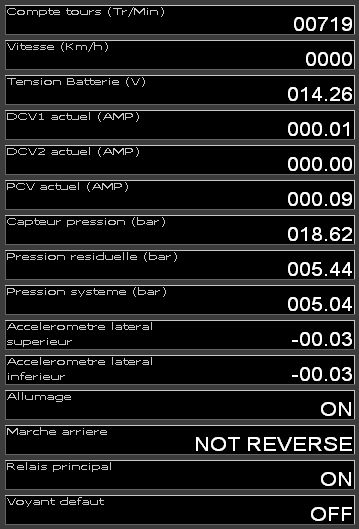

moteur tournant :
ACE mode instrument moteur tournant
