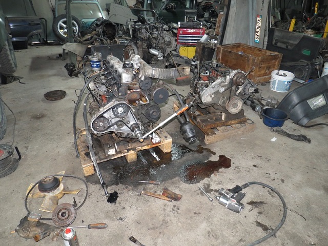

Fort de ces renseignements, après avoir beaucoup chercher, j'ai trouver 1 moteur2.5D et avec les accessoires du mien, on essaiera d'un faire 1 .
Les photos suivent..

Avec un autre 2.5D et la périphérie du mien, mon embrayage a été changé il y a 1500kms ainsi que le système complet de courroie de distribution (la courroie même sera changée) , on va essayer d'un refaire un.
Le voilà tous les deux
