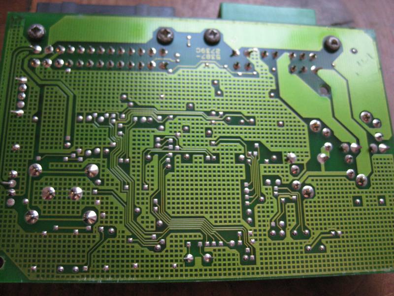

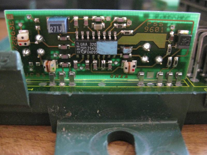

Voilà la suite avec des photos du boitier d'alarme vert (AMR4885).
Ce boitier à déjà été ouvert (trace de griffure sur les agrafes de maintien).
Effectivement comme disait LØLØ, ça va être dur à ausculter.
En ce qui me concerne, j'ai regardé à la loupe et rien ne me paraît bizarre au niveau des soudures et des composants. Rien ne bouge et pas de boursouflures ni de points cramés....

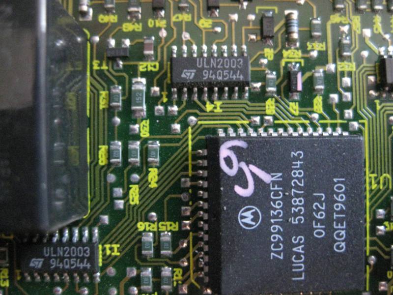

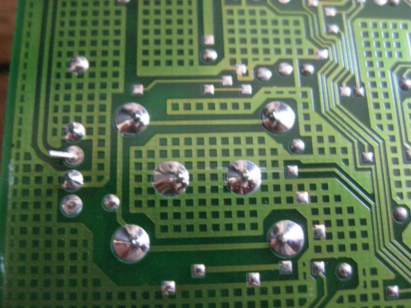

Il y a ce composant qui me pose souci. Il a une allure gonflé et cramé.
Il est en bas à droite à proximité de la broche verte.
Carpe diem...
Re: Plafonnier déficient
pas de doute le composant est cramé....et dans ce cas il y a certainement des dommages collatéraux.

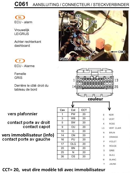

Sallut,
C'est un transistor, trouvé sa référence, ce ne sera pas ça le plus difficile. Son rôle,vue sa situation géographique, soit il commande le relais au dessus, soit il sert lui même de relais, il pourrait par exemple commuter la masse du relais de démarrage, fil noir liseré orange.
Les deux connecteurs du boitier d'alarme, ce sont les schémas pour un land, car je n'ai pas les schémas du Disco 300tdi, d'ailleurs au passage, a votre bon cœur M'sieur Dames, si vous avez ça dans vos archives, ou, si vous savez où je pourrais me les procurer, se serait avec une joie non dissimilée que j'en ferais un bon usage. Car malgré de nombreuses recherches, je ne les ai toujours pas.
Pour un land ou un disco, les boitiers sont à priori, presque identiques bien que pas forcément utilisé de la même façon, câblage et programme.
Connecteur vert CO57:
Connecteur noir C0061.
- Est ce valable d'essayer de le remplacer quitte à prendre le risque de provoquer des dégâts supplémentaires sur la carte mère ?
Tu peux toujours essayer de le changer, il te faut un fer CMS à air chaud, ou vu la taille du transistor, tu peux t'en sortir avec un petit fer à souder si tu es doué pour ça et méticuleux. Le Transistor ou son équivalent doit pouvoir se trouver chez Conrad. Pas forcement de dommage induit, il peut avoir servit de fusible suite aux erreurs de manipulations en concession le dommage collatéral ce serait lui en faite.
Ce qui serait intéressant dans ton cas, c'est d'identifier la couleur et le rôle des fils coupés. Pour ce faire, tu peux reprendre les tableaux des connecteurs C057 et C061 en enregistrant l'image sous dans ton ordinateur, à l'aide d'un clic droit. Puis, tu peux mettre une croix devant les broches où les fils coupés et t'assurer que les couleurs sont biens les mêmes que celles du def. Puis tu les replaces dans ta prochaine intervention ainsi complété. Cela permettra peut-être de comprendre et de juger la logique de la démarche suivit par la concession.

Par contre, je n'ai pas la nomenclature concernant les abréviations des fils avec un liseré donc pour l'instant, ça ne m'avance pas trop. Je n'ai que les abréviations de couleur simple.
Ça ce n'est pas très compliquè, un petit exemple avec les schémas de plafonnier de disco. En premier, la couleur principale en deuxième la couleur du liseré. Par contre, ce qui ne simplifie pas les choses, c'est cette espèce d'Unité multi-fonctions (MFU) C205.
Je serais presque tenté de te dire d'aller chercher les fils sur le connecteur de C205, de couper et de relier entre eux les fils violet liseré bleu (PU) et violet liseré blanc (PW). Ainsi tu retrouveras la fonctionnalité des plafonniers avec les interrupteurs des portes, en plus de la fonction bouton.
