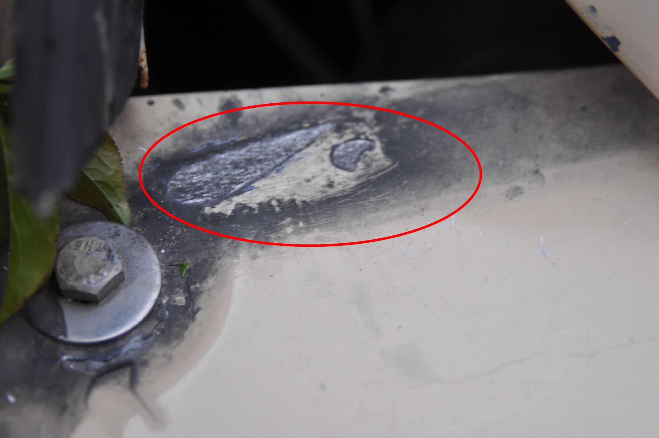

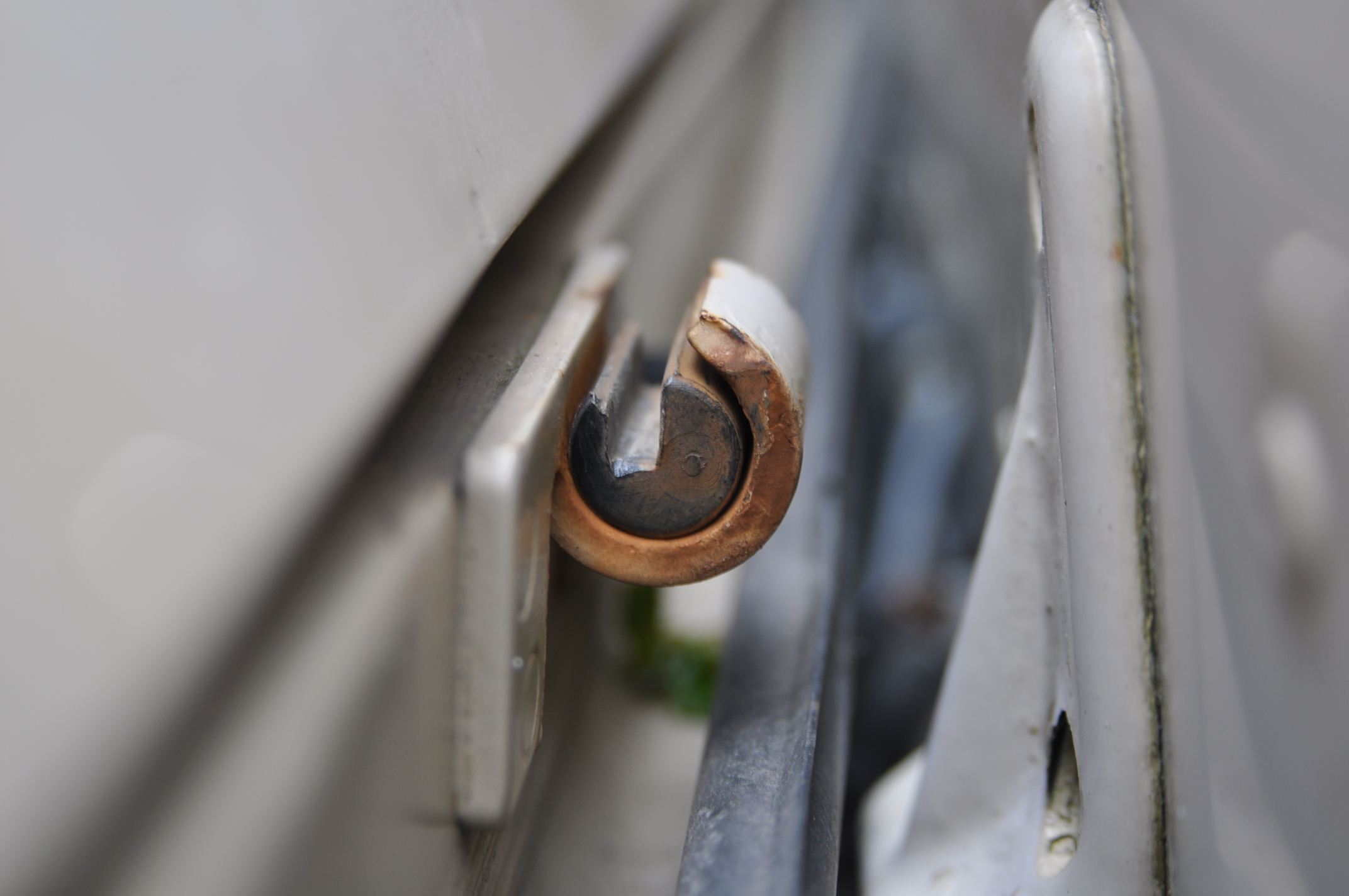

Ne rien mettre, surtout pas de graisse à cet endroit là. La graisse a le défaut de sa qualité, c'est à dire d'être collante, donc, sable, poussière... Ne feront qu’accélérer le problème d'usure, sans parler du problème d’esthétisme engendré par les coulures. Une réparation acceptable, serait de remplacer l'entretoise en plastique noir par une neuve. Car soit elle est usée, soit la patte soudée par point sur le tablier s'est trop ouverte.
Dans un premier temps, inverse les deux entretoises gauche droite et vois si le phénomène passe.
Si il ne passe pas, avec une grosse pince, ou une cale de bois et un très gros marteau referme la patte.
Vois ce thème: Ouverture du capot avant impossible
Vois également si entretoise plastique était montée dans le bon sens car effectivement, là ce n'est plus un rossignol, mais un cacatoès d’amazones, avec le coin du capot qui frotte sur le dessus d'aile:
