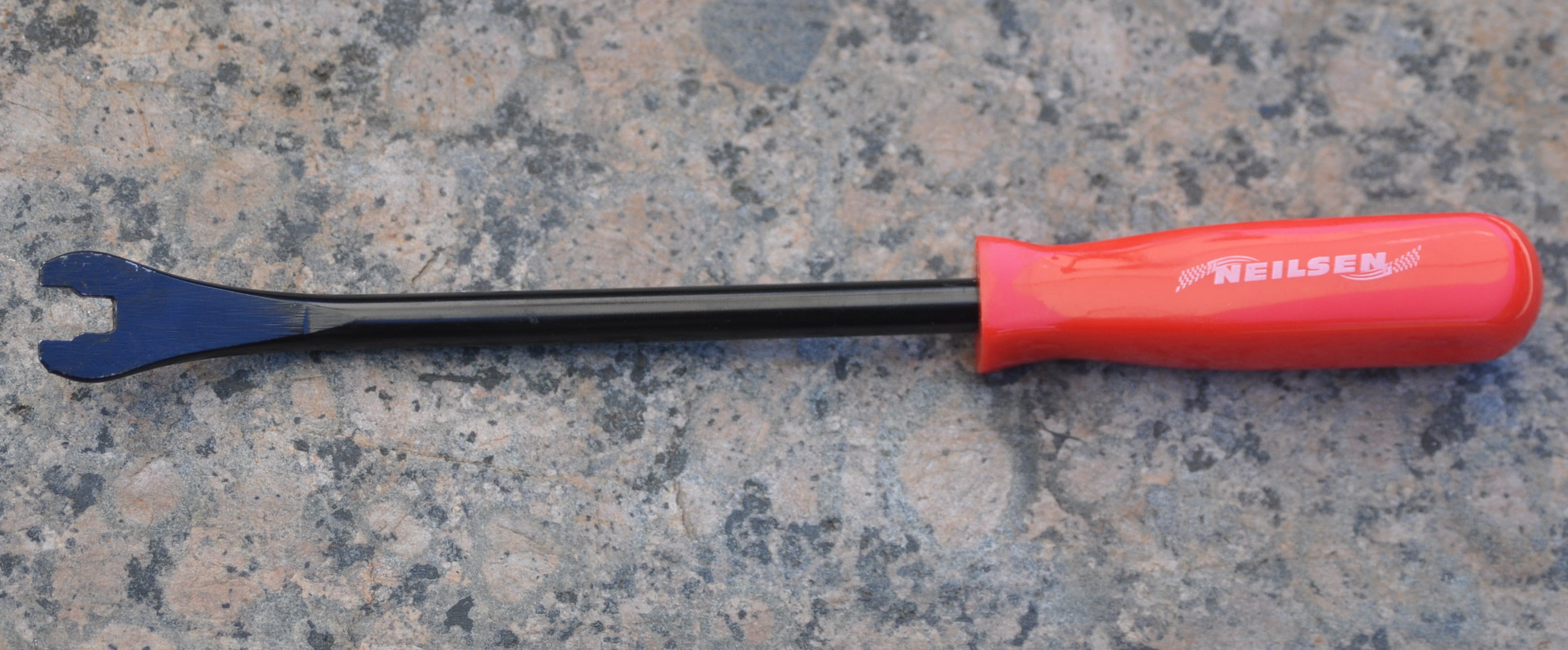

La bonne, c'est quand la tétouille noire casse dans sa cheville, ou bien que sa tête s'arrache, car cette tétouille est détaillée et facilement remplaçable. Mais il faut faire attention en les enlevant, en utilisant deux petits tournevis un de chaque coté pour faire levier, ou un petit pied de biche prévue à cet effet.
