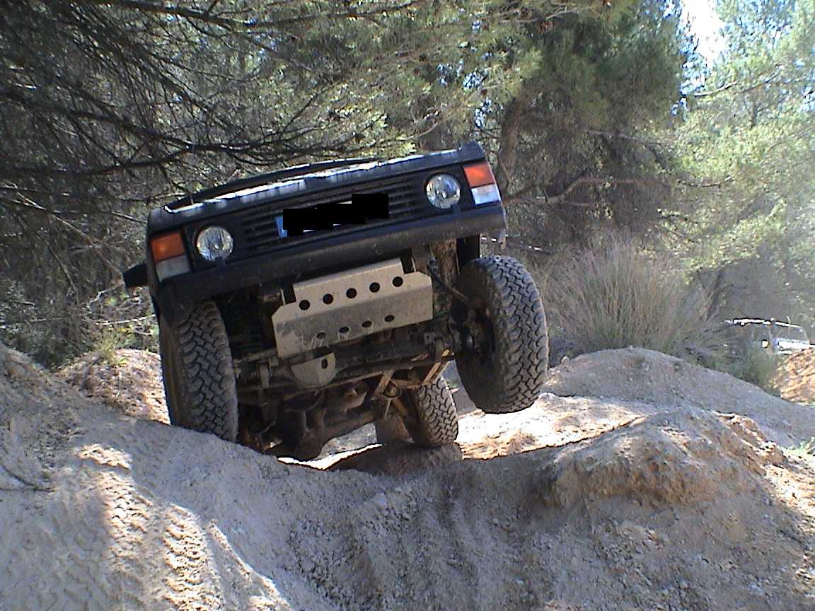

C'est grosso modo ce que je fais. Je mets très rarement le blocage.Feub a écrit : Pour les chemins relativement plat (pas en montée) qu'ils soient enneigés ou boueux, et si on la joue solo mais qu'on veut pas y rester, il suffit de tester le passage en douceur et sans le blocage central: quand ça patine, on met la marche arrière et le blocage: on est sortis! Et on passe ailleurs, sinon le risque d'y rester n'est pas négligeable, il faudra revenir accompagné, enfin ça c'est quand on veut assurer le coup...
Je le mets uniquement pour sortir (en marche arrière), soit si je pense que cela ne passera peut être pas sans blocage.
Dis, t'as pas une photo (comme celle de ton avatar) avec de beaux croisement de pont, avec une roue en l'air ?

J'en ai plein, tu cherches quoi exactement?

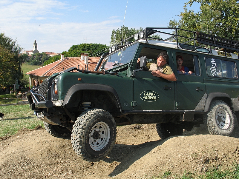

un def aussi ça sait le faire !
Petit tour d'évolution dans des "ooups" que nous offrions aux visiteurs à l'occasion d'un salon 4x4 ds la Drôme
On peut noter que la pression des pneus avait été ajustée pour évoluer sur le terrain (env 1,3 bar au lieu des 3 à 3,5 bars sur route et 4 - 4,5 bars dans les zones très caillouteuses)
Rque : Images libres pour l'illustration de ce thread !

1.3 bar ça me parait peu pour un terrain aussi sec, mais tout dépend si on a utilisé un manomètre chinois ou un manomètre étalonné: J'ai depuis peu un étalonné, j'ai comparé avec le vieux chinois que j'utilisais avant: 0.5 bar de différence!bisnouk a écrit :On peut noter que la pression des pneus avait été ajustée pour évoluer sur le terrain (env 1,3 bar au lieu des 3 à 3,5 bars sur route et 4 - 4,5 bars dans les zones très caillouteuses)
Et 4 voir 4.5 bar pour les cailloux, c'est vraiment beaucoup, et je vois pas l'intérêt de surgonfler autant!!! Tu te prives surtout de traction, donc tu augmentes les risques de glisser et d'y laisser un pneu, enfin à mon avis...
- Def e-Duck
- Messages : 2098
Re: Le B.A.BA de la conduite hors route goudronnée
Comme quoi, chacun voit midi à sa portièreFeub a écrit :1.3 bar ça me parait peu pour un terrain aussi sec, mais tout dépend si on a utilisé un manomètre chinois ou un manomètre étalonné: J'ai depuis peu un étalonné, j'ai comparé avec le vieux chinois que j'utilisais avant: 0.5 bar de différence!bisnouk a écrit :On peut noter que la pression des pneus avait été ajustée pour évoluer sur le terrain (env 1,3 bar au lieu des 3 à 3,5 bars sur route et 4 - 4,5 bars dans les zones très caillouteuses)(Si je me rappelles bien, j'avais 2.5 bar avec le chinois, 2.0 bar avec l'étalonné)
Personnellement c'est la pression de route (3 à 3.5) qui me laisse sautillant. Les pressions recommandées par Land Rover ne me conviennent pas du tout en usage route, à vide ou même semi-chargé, ce sont des pressions de grosses brutes militaires, à mon avis.
En revanche sur piste caillouteuse, surgonfler est sans doute une bonne façon de moins crever, non ? Un pneu dur chasse la caillasse, un pneu mou... c'est comme les caramels, les crocs se plantent dedans.

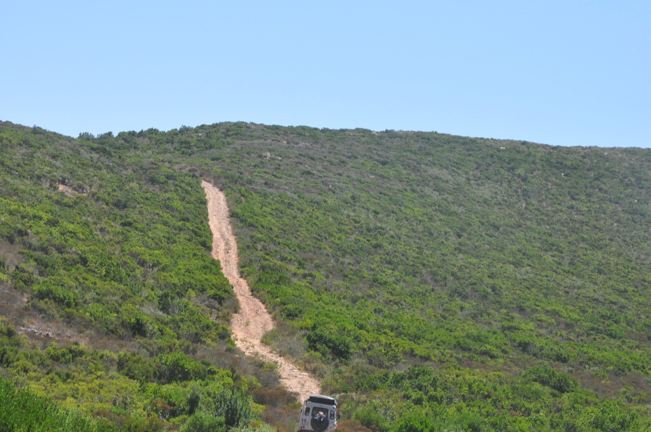

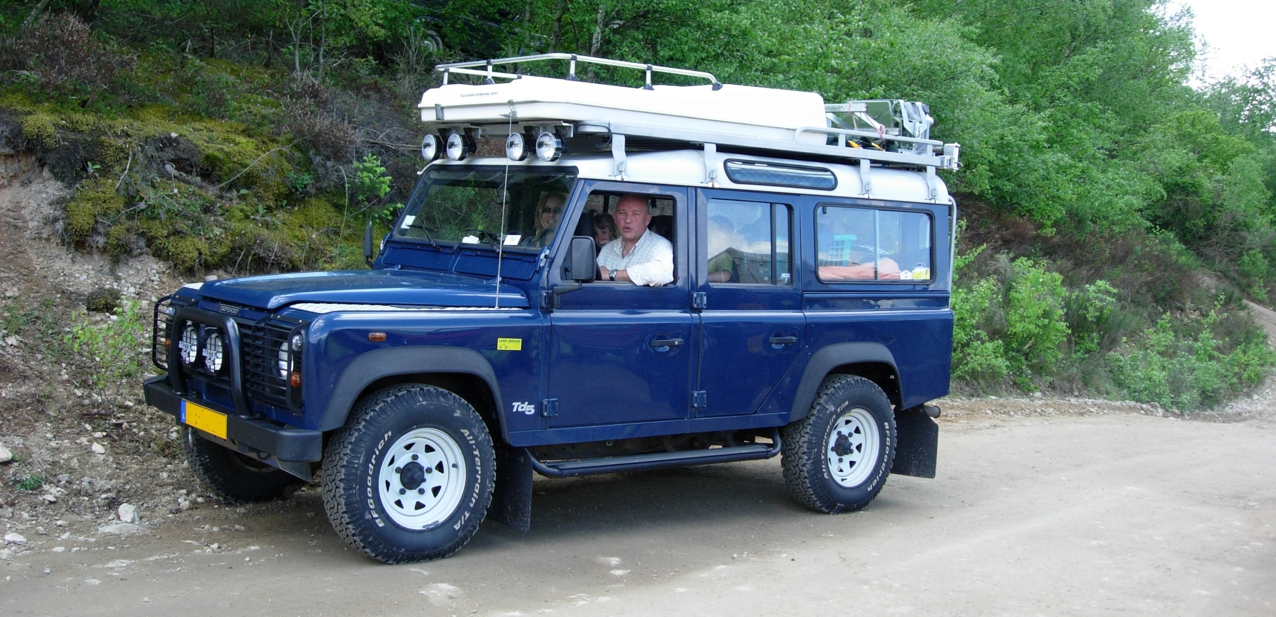

1)-1 Montant la pente
1)-2 1)-3 1)-4 2) Chemin boueux: 3) Dune de sable: 4) Dévers: Attention aux galeries lourdement chargées, là on est pas loin des 200kg attention gros danger de versement. 5) Croisement: 6)Terrain herbeux: Dans les bois... Il y a les rayures sur la robe du land

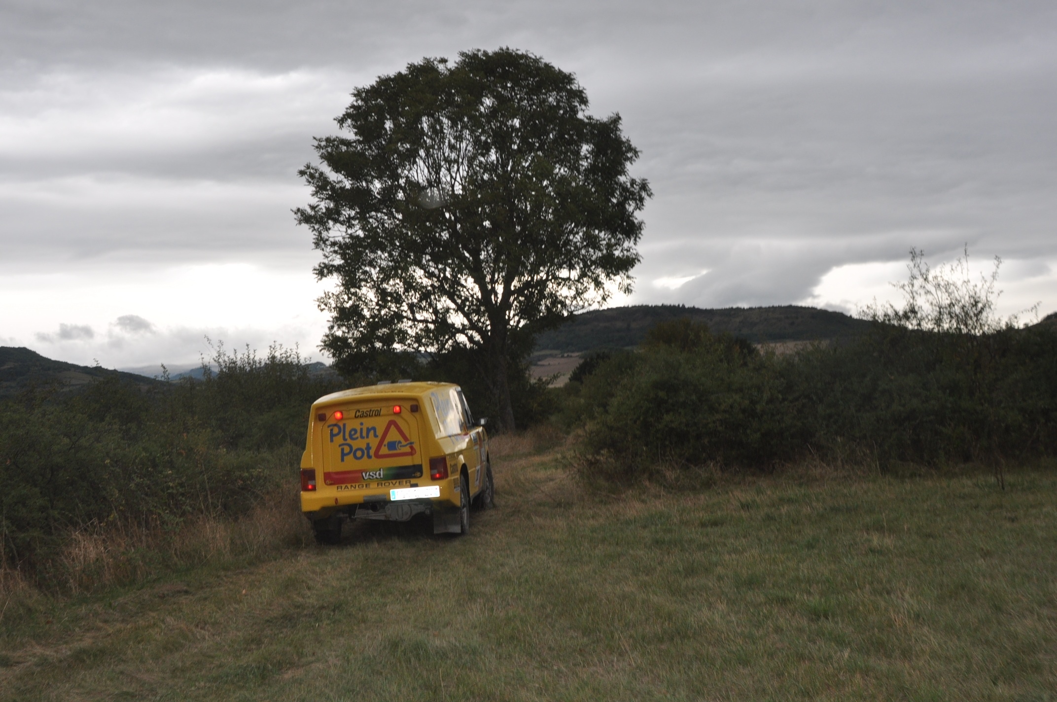

1)Forte pente:1) descendant une belle pente
2) sur un chemin boueux genre chemin forestier
3) sur une dune de sable
4) en dévers bien visible
5) passant un fossé
6) dans un champs, herbeux et en pente

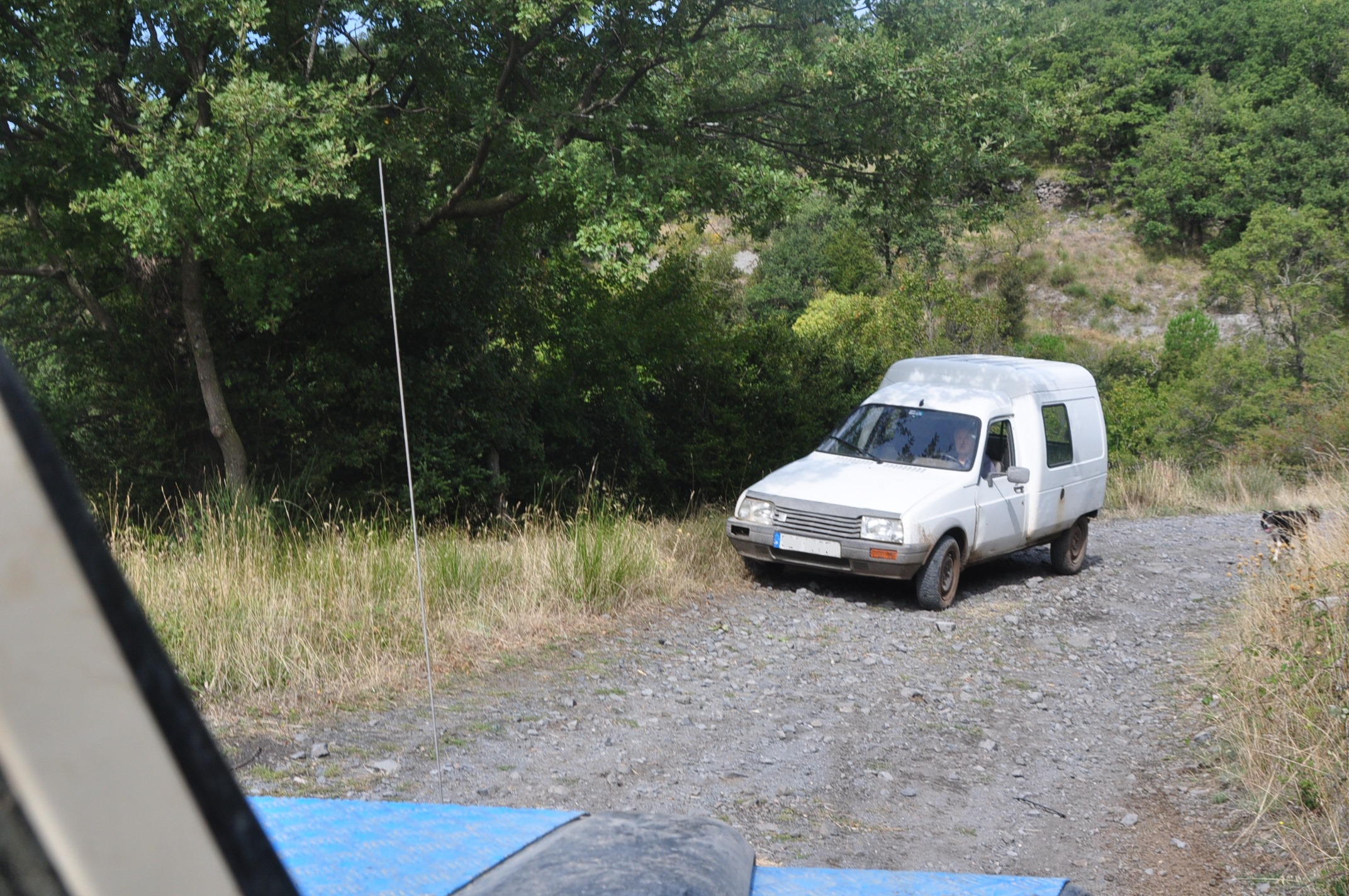

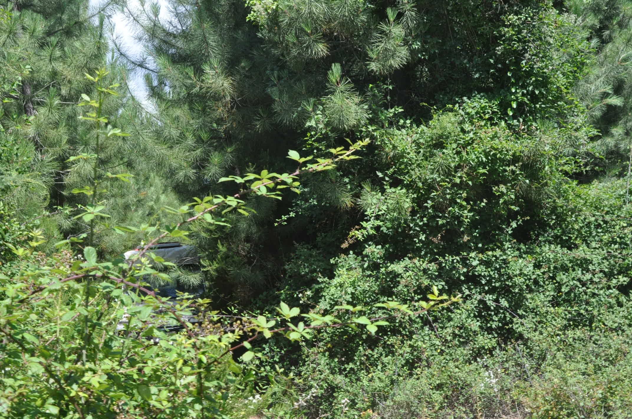

Poussière et distance de sécurité. Mais c'est également valable pour n'importe quelle difficulté, bien attendre que le land précédent est dégagé la zone avant de s'y engager a notre tour.3) La sécurité d'abord

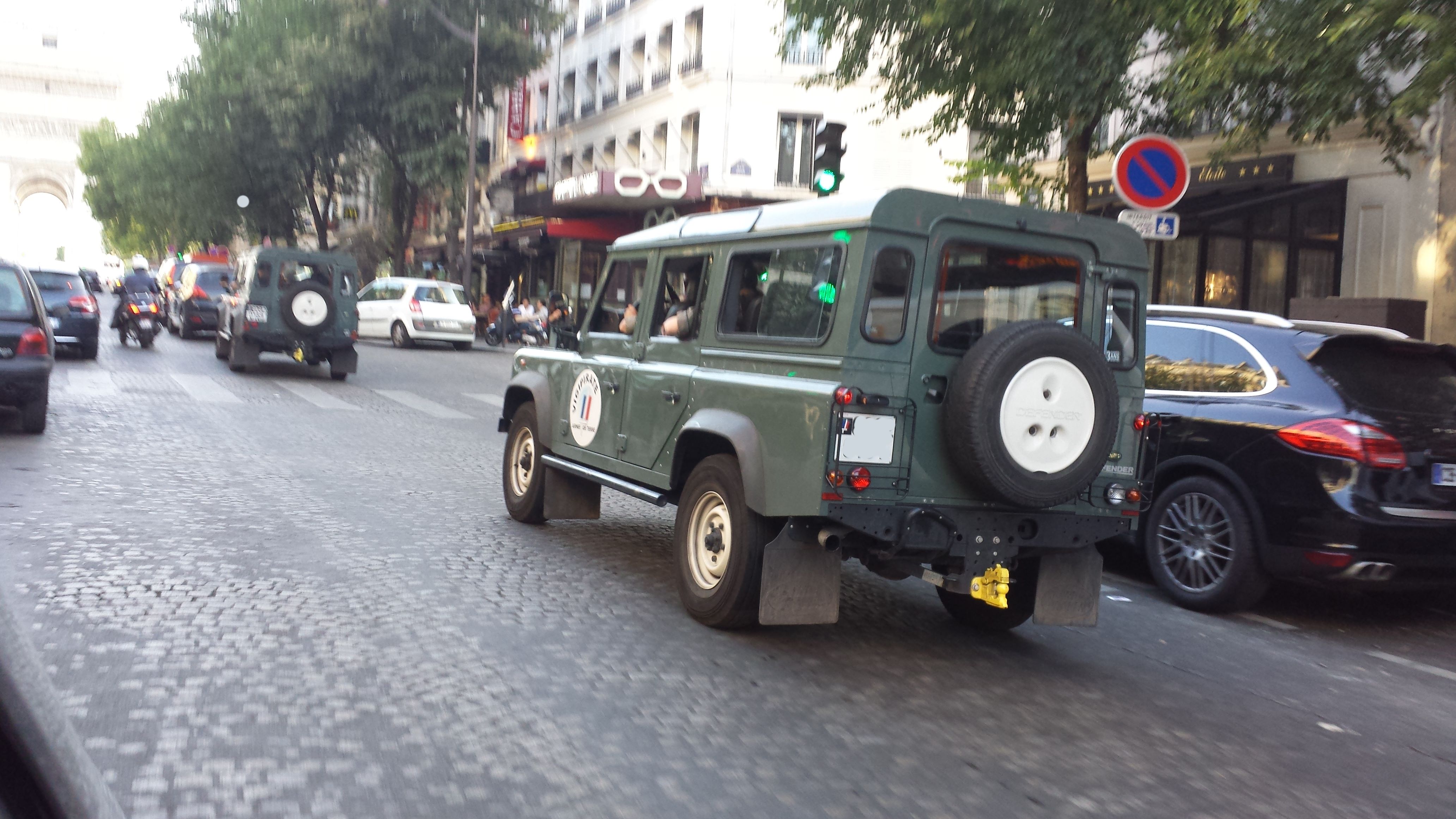

Avant Arrière7) Les angles d'approche, ventral et de fuite

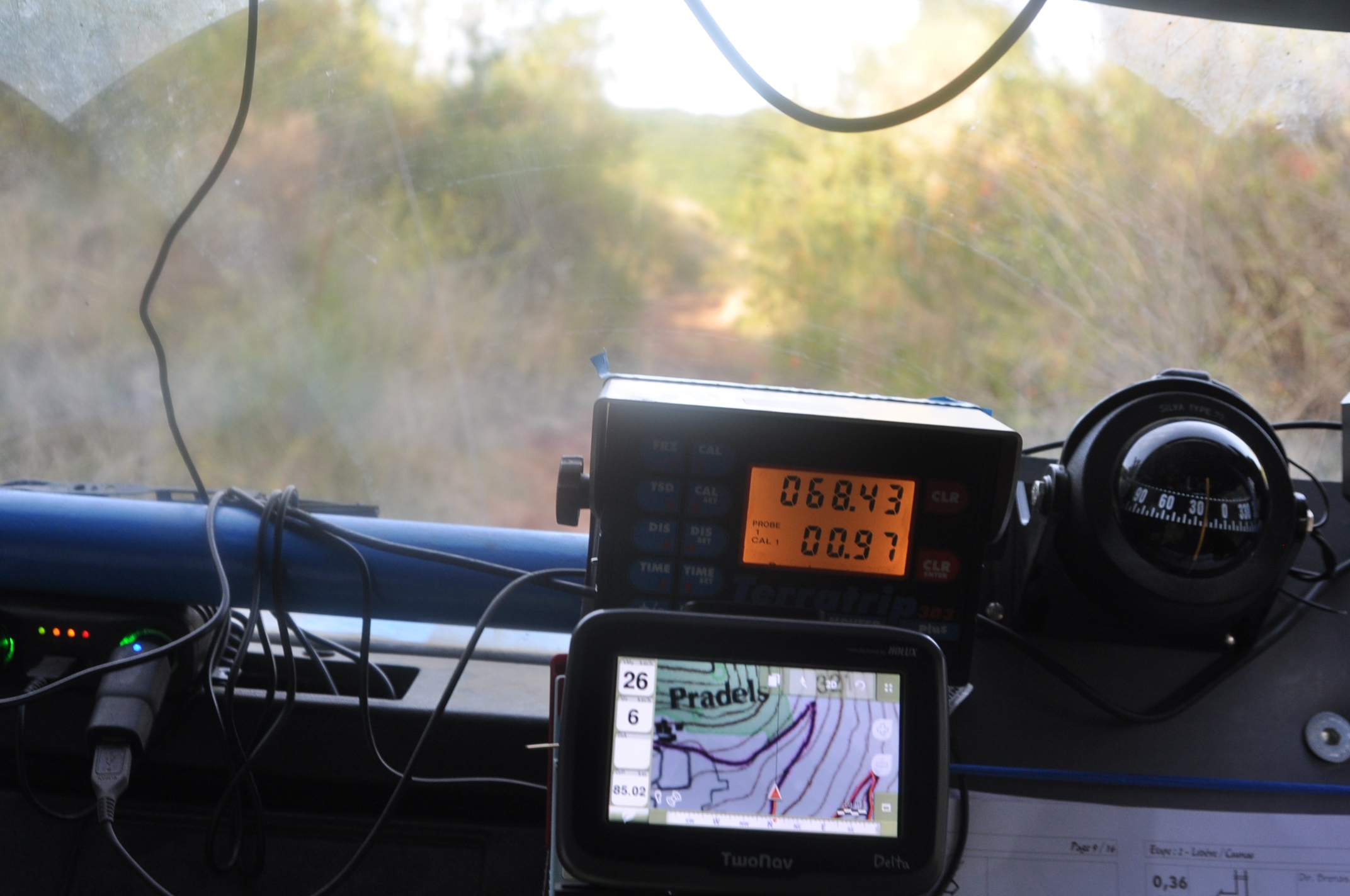

Ah! tiens, j'ai retrouvé les bouchons de gué dans la tousse à outil d'origine. Le petit matériel de navigation. De nos jours avec nos téléphones tactiles écran large, il est facile de télécharger un système de navigation comme: MAPS.ME ou ViewRanger. On peut télécharger des cartes IGN ou équivalentes en open source (gratuite) de l'endroit ou l'on doit aller, ce qui permet de naviguer dans des zones, où il n'y a pas de réception téléphonique, qui utiliserons le système de navigation par satellite GPS du téléphone. Cela permet de ne pas se perdre, même si l'on est pas un fin navigateur, ou pour un retour en pleine nuit suite a un imprévu technique ou autre. Ou de permettre a un ami de vous localiser à l'aide d'un simple SMS, en partageant votre position, il sais exactement où vous êtes, même si, il n'y a pas de chemin, à condition, qu'il est lui même ce genre d'application.22) Quelques accessoires utiles

J'ai regardé la charge maximale de toit homologuée par LR, dans le cas de mon DEF 90 de 2007 = 150 kgLØLØ a écrit :Attention aux galeries lourdement chargées, là on est pas loin des 200kg attention gros danger de versement.
- Messages : 6206
Salut,Def e-Duck a écrit : charge maximale de toit homologuée par LR, dans le cas de mon DEF 90 de 2007 = 150 kg
Oui, s'est une limite vite atteinte.
Soit en moyenne une galerie fait environ 50 kg un peu moins pour un 90 peut-être; idem pour une tente de toit comme la mienne, un ou deux jerrycans, ou une malle et on y est. Donc, dès que cela secoue un peu, que cela penche; ou tangue, on ne fait pas le malin... On se dit que pour la prochaine expédition on aménage l’intérieur du land. En attendant, on essais de maintenir le land le plus plat possible en surfant du sommet d'une bosse à l'autre. Sans compter sur les imprévus: veaux; vaches; poulets; sangliers; chevreuils...Qui peuvent surgir de n'importe où, et nous faire faire n'importe quoi...
