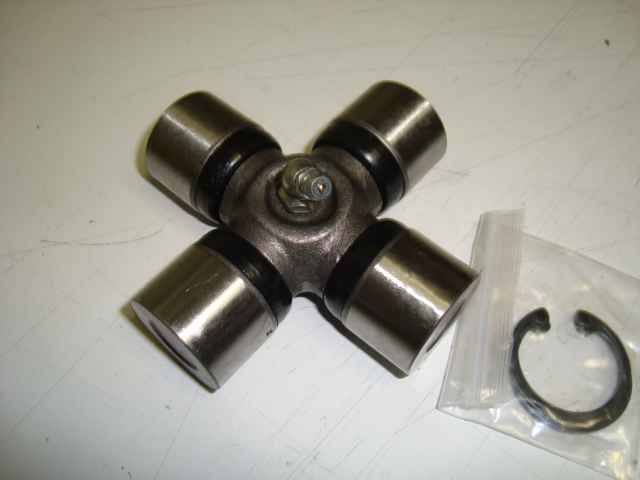

Le croisillon en question en image :

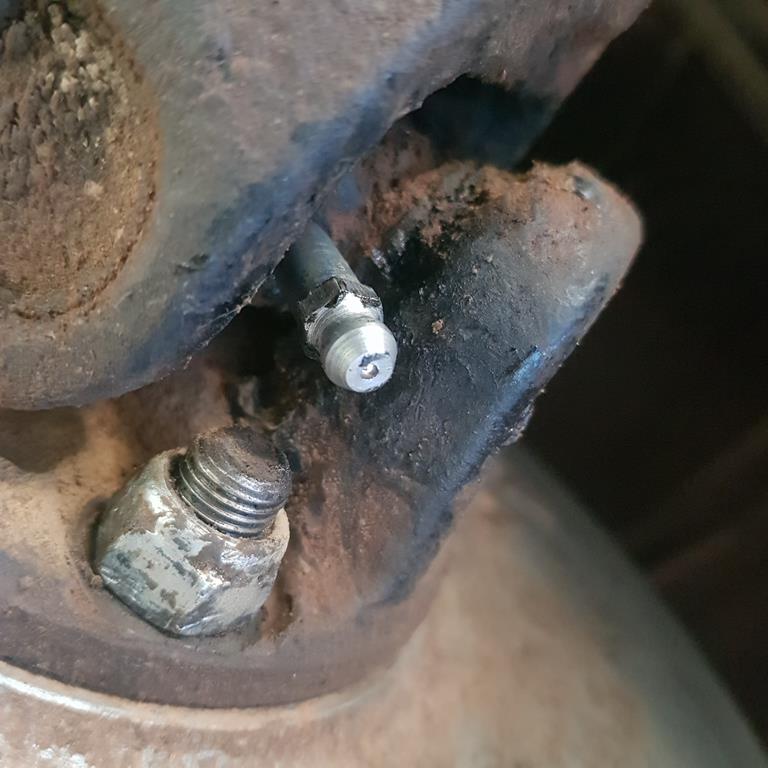

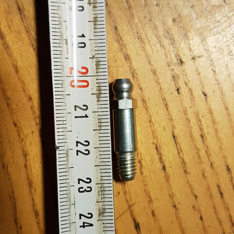

Defender SW TD5 de 2006 ; je viens, enfin, de graisser mes arbres de transmission ; 6 graisseurs : 1 coulisseau et 2 croisillons AV, 1 coulisseau et 2 croisillons AR ; pour ces 2 derniers, comme l'embout de la pompe ne passait pas, j'ai acheté des graisseurs longs avec lesquels j'ai pu graisser sans problème ; et j'ai utilisé la méthode "kebir31", j'ai remis les courts à la fin de l'opération.
en photos : le graisseur long et le même, en place, sur le croisillon AV de l'arbre AR. Merci Kebir, merci à tous.
graisseur long
graisseur long
graisseur long en place
