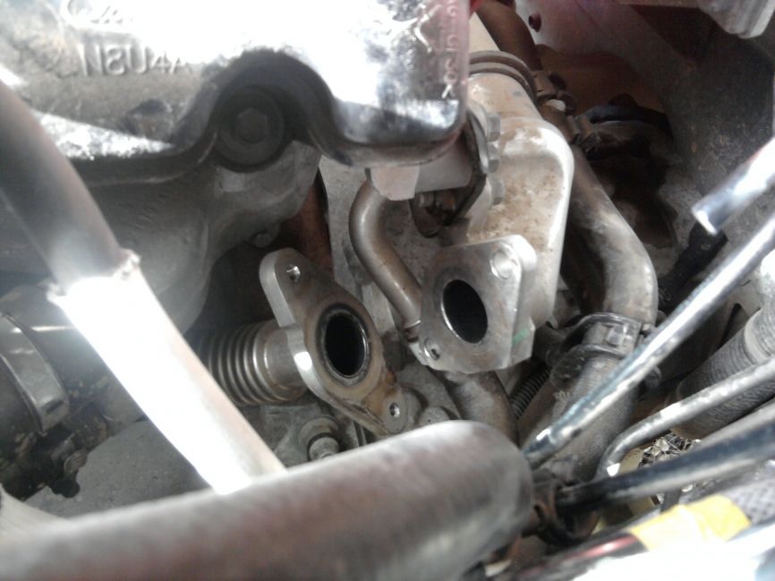

voici son logement sur le moteur ,

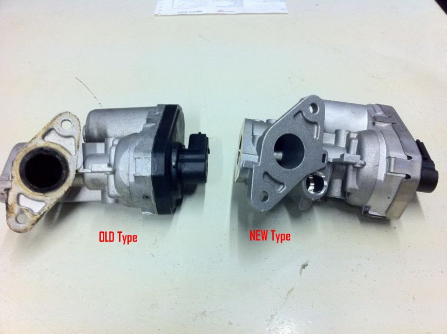

Def e-Duck a écrit :
Ci-dessous une notice Ford de 2008 qui concernait le moteur "puma" du Ford Transit :
Le fichier joint Image 4.jpg n’est plus disponible.
Les vannes EGR avec pignons en tôle ou en plastique montées par Ford et Land Rover sont à fuir :?
Personnellement j'ai monté une vanne EGR de Peugeot Boxer 2,2 qui a de larges pignons en acier et un couvercle en tôle :
Changée vers 100 000 km RAS depuis 56 000 km
Les raccordements de la vanne EGR (changement des joints en métal LR004471 et LR004476 conseillé) :

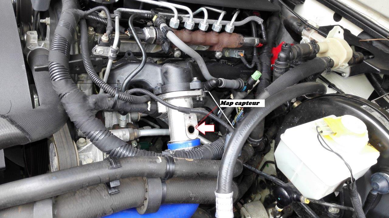

Re: mon land Def TD4 s'étouffe EGR ou ALIM ??
En lissant ce vieux post je viens de voir une grosse erreur. Le capteur MAP situé sur l'entrée du collecteur d'admission sur un Td4 n'est pas du tout une sonde de température mais le capteur de pression d'admission (pression fournie par le turbo) . MAP ça veut dire Manifold Absolute Pressure. (pression absolue collecteur)
