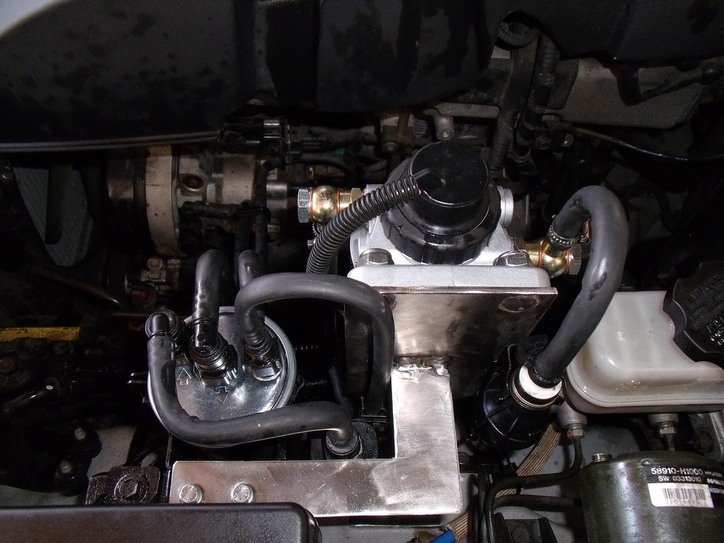

Préfiltre monté sur mon ancien 4x4 , c'est la même tête que j'ai monté sur le Def. J'ai jamais branché le réchauffeur. La poire d'amorçage montée d'origine sur le Terracan , elle est située avant le préfiltre (aspiration) comme sur le Defender .
