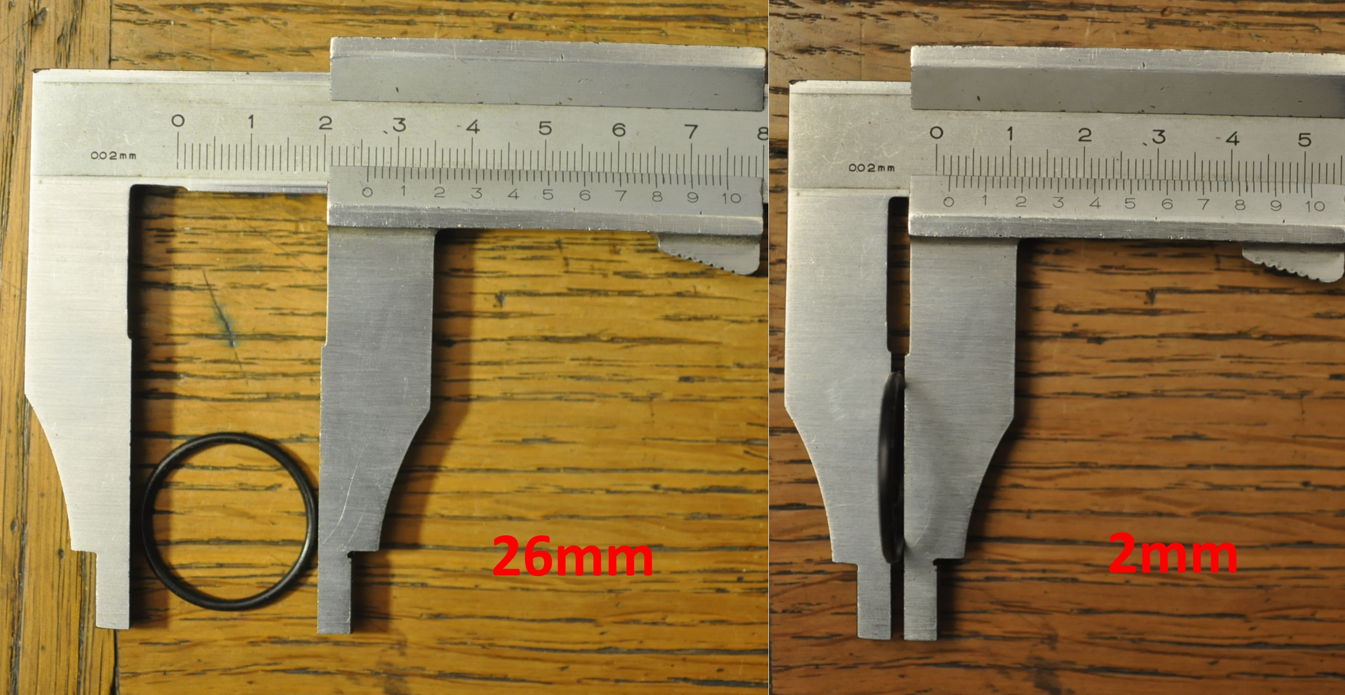

Oui, c'est une bonne information, pour le coup un relevé de cotes de ce joint torique référencé: 571665 s'imposait. Il a le repère 19 dans le premier éclaté et 17 mais pas visible dans le deuxième.

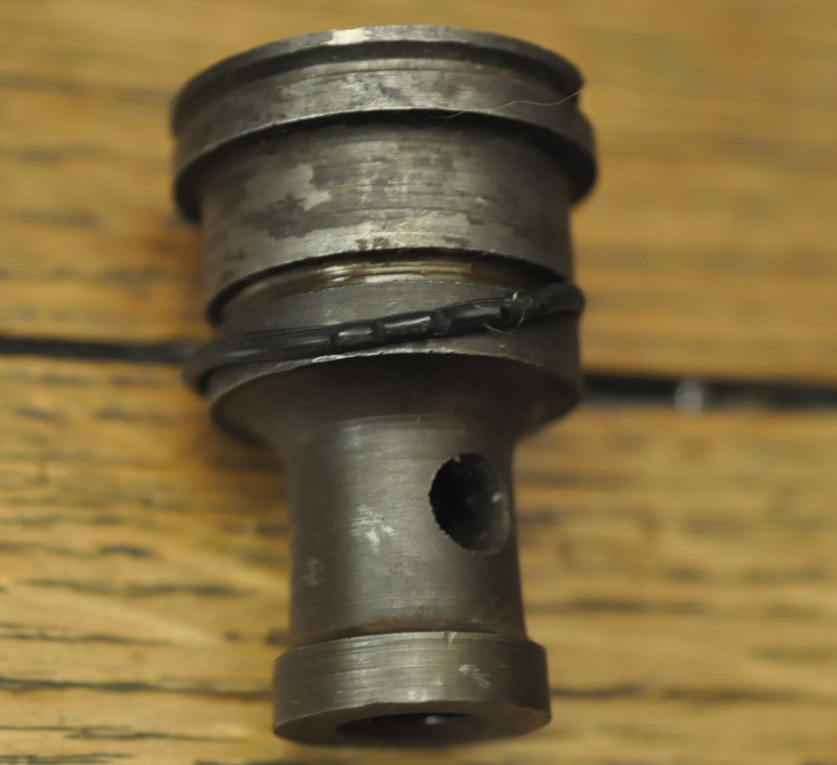

Car dans le cas du mien, on peut voir qu'il est complétement cuit.

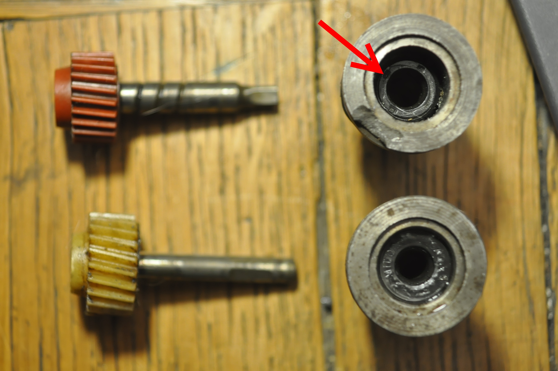

Est ce que le petit joint spi intérieur AAU2304 pour un axe de 8mm est fourni avec ? Celui du haut, pignon rouge sur la photo, celui du bas étant un modèle pour range me semble t-il et l'axe fait 6,2mm.

LØLØ a écrit : Est ce que le petit joint spi intérieur AAU2304 pour un axe de 8mm est fourni avec ? Celui du haut, pignon rouge sur la photo, celui du bas étant un modèle pour range me semble t-il et l'axe fait 6,2mm.
Salut. Aïe... tu me mets le doute LØLØ. je t'avouerai que je me suis focalisé sur le torique externe et je n'ai pas fait attention à celui qui se trouve à l'intérieur.
Tellement content d'avoir eu la vieille enveloppe que je me suis peut être précipité au remontage mais je n'avais rien trouvé à l'intérieur de la vieille (enveloppe...je précise) mais ce torique est effectivement prévu ; Il doit faire l'étanchéité entre le sertissage de la gaine du câble et l'enveloppe. Il est à proximité de mes essais de soudure. Je pense que j'ai du le désintégrer par la chauffe. C'est la raison pour laquelle je n'ai rien remarqué au démontage. J'aurai du inspecter minutieusement l'éclaté. Je suis bon pour redémonter.
