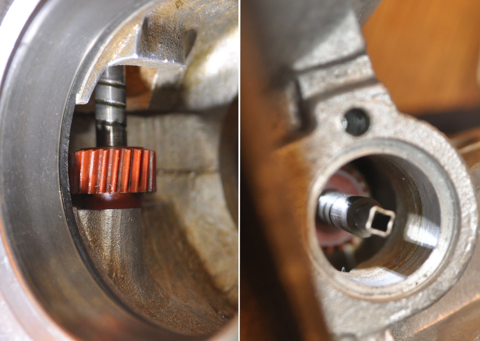

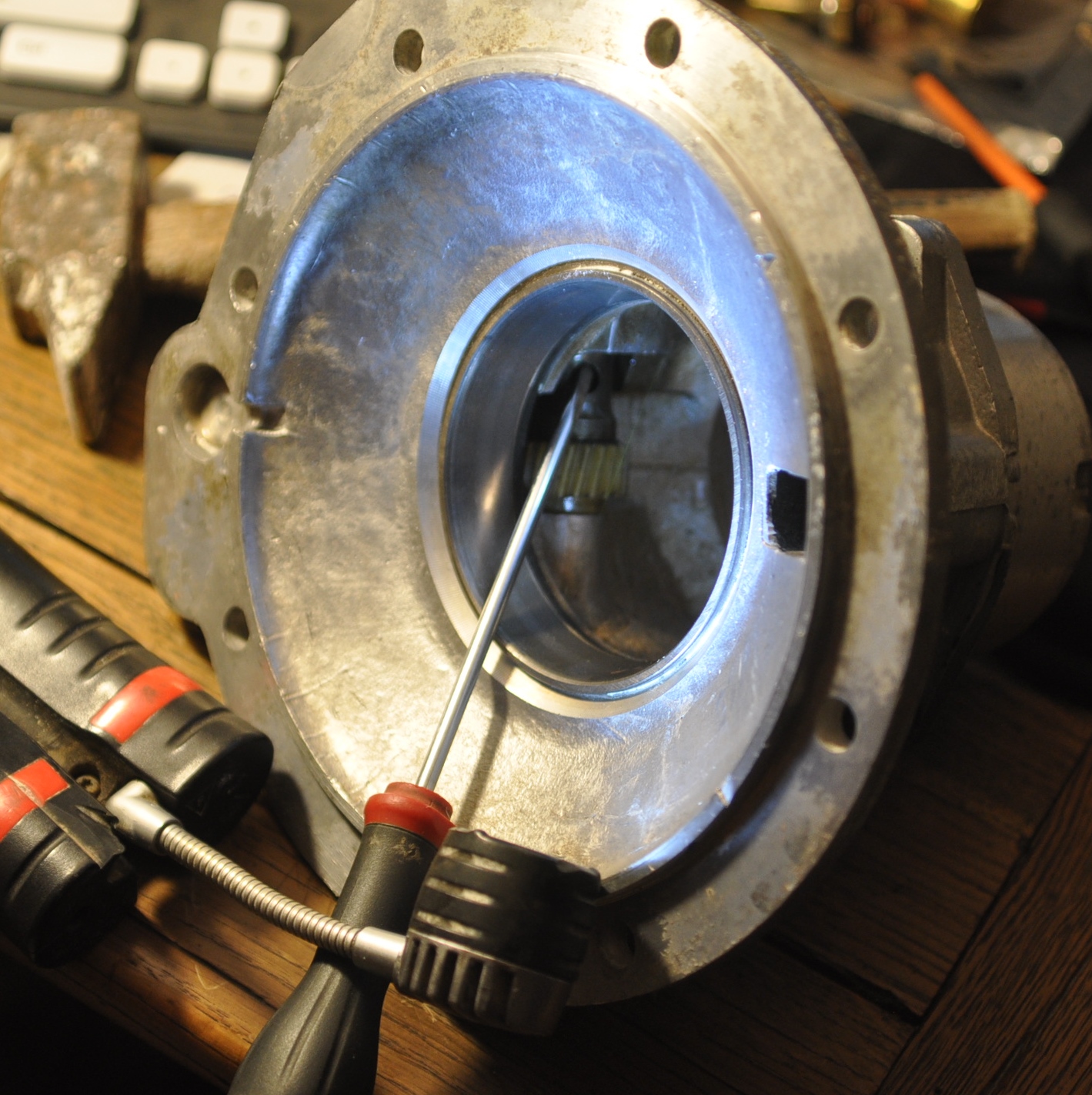

Bonjour à tous. Pour un DEF 110 de 12/1996.
Voilà, je dois changer le pignon d'entraînement du câble du compteur de vitesse qui se situe entre la BV et la BT.
Impossible de faire sortir de son logement la partie intermédiaire qui se loge dans l'emplacement et que je dois extraire afin d'avoir accès à mon petit pignon en plastique.
Quelqu'un a t'il déjà eu le problème et doit on démonter autre chose si ça ne viens pas.
Pour info, l'endroit est noyé de dégrippant et j'ai déjà essayé de faire levier avec un puis deux tournevis plats mais sans succès. Je ne peux pas vous faire de photo car je n'ai pas le def sous la main.

Bon j'ai encore essayé mais sans succès. J'arrête pour l'instant. L'enveloppe qui est inséré dans le logement éclate par petit bout. Il est comme soudé au carter.

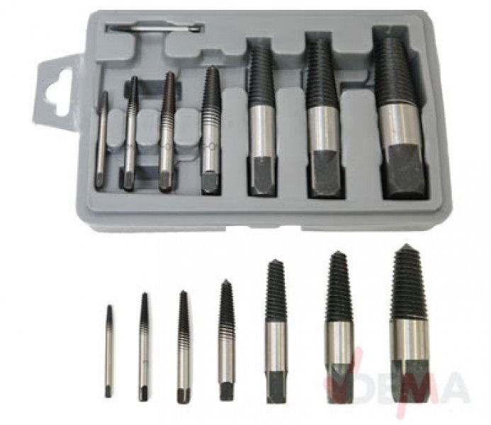

Qu'est ce que tu en penses LØLØ : Est ce qu'un extracteur style queue de cochon pourrait faire l'affaire en sachant qu'il faudrait déjà pouvoir passer car il y a l'axe du pignon au centre ?...
Ou alors une queue de cochon évidée en son centre ?...

LØLØ, le def dont Dominique parle est le mien...
Après plusieurs avis, nous penserions à souder via deux points de côté un boulon à l'intérieur de l'enveloppe acier/alu du bras de pignon (celui qui sort) et ainsi pouvoir lui donner du jeu/décoller les bords et tout en chauffant (décapeur thermique) sortir cette fameuse enveloppe...
ce n'est pas très catholique, mais toutes les personnes, à part toi, à qui nous avons demandé conseil nous on "vulgairement"
répondu qu'il fallait juste enlever la fourchette pour que ça sorte!!!
Pour info l'enveloppe Acier/alu se rachète pour une 30taine de pesos français...

Salut,Dom49 a écrit :Bon j'ai encore essayé mais sans succès. J'arrête pour l'instant. L'enveloppe qui est inséré dans le logement éclate par petit bout. Il est comme soudé au carter.
Aie! Oui c'est ça par petit bout.
L'axe du pignon peut-être détruit d'un coup de perceuse, mais a mon avis, la queue de cochon n'arrivera pas à faire bouger quoique ce soit, car elle est en acier trempé et a de forte chance soit de casser, soit d’écarter ou plutôt évaser le logement du pignon et d’aggraver le problème.

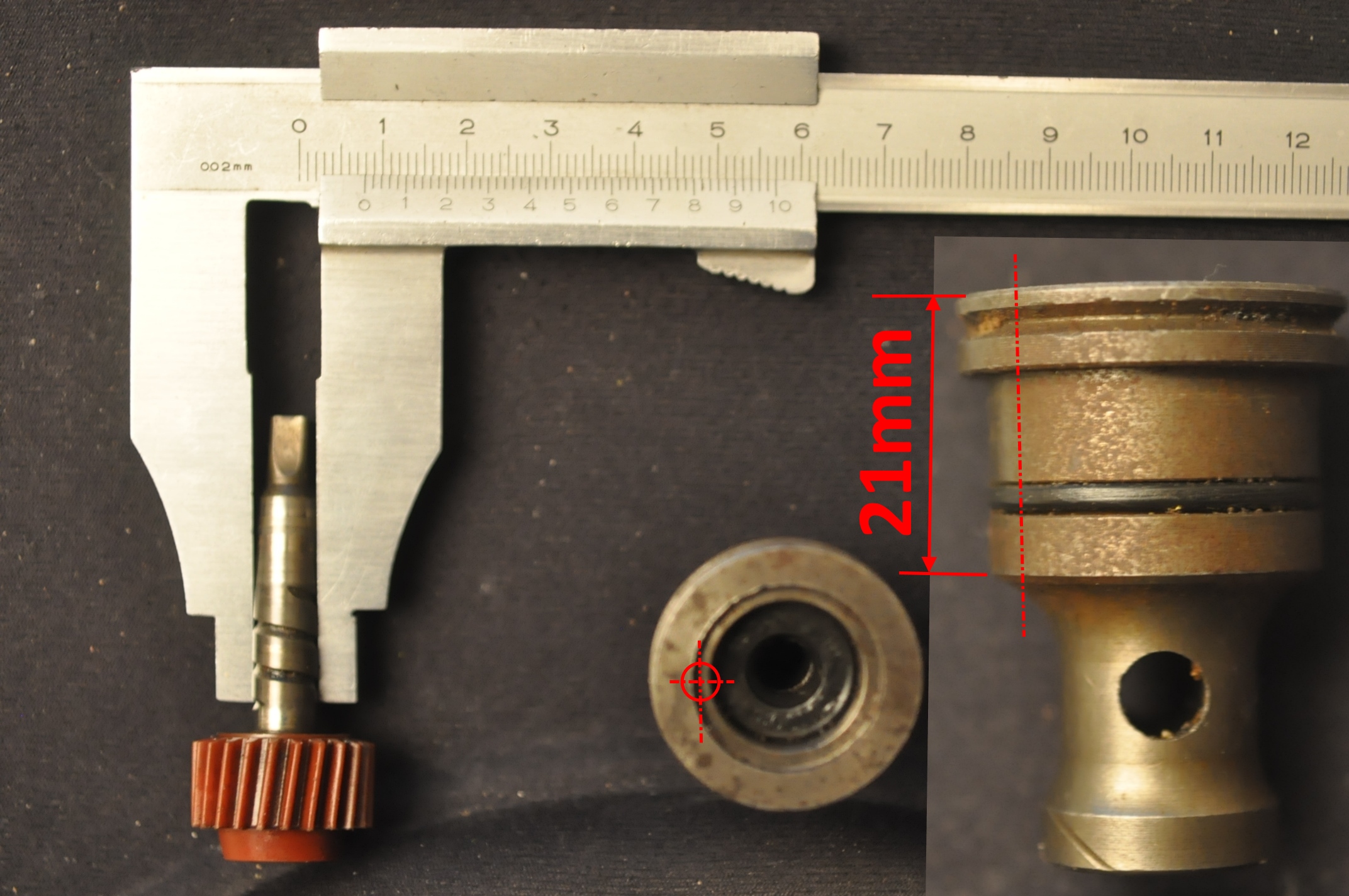

Je ne connais pas. J'essaierai bien soit de percer l'axe avec une foret de 8mm, puis avec une emprunte torx T50 (8,99mm) enfoncée au marteau, pour essayer de faire tourner le logement,Ou alors une queue de cochon évidée en son centre ?...
ou percer le logement sur 21mm, pour le fragilisé avec un foret de 6 mm.
D'abord, bienvenue...antoineolivier a écrit :LØLØ, le def dont Dominique parle est le mien...
Oui, ça c'est une très bonne idée aussi, bien qu'il me semble qu'après avoir soudé à l'arc un écrou de 17 ou 19 mm, il ne soit pas très nécessaire d’utiliser un décapeur thermique pour chauffer.
Amen ! Pater... Je veux bien faire le "Saint d'esprit", mais je ne suis pas sûr d'être très crédible ni très qualifier dans ce rôle là.ce n'est pas très catholique, mais toutes les personnes, à part toi, à qui nous avons demandé conseil nous on "vulgairement"répondu qu'il fallait juste enlever la fourchette pour que ça sorte!!!
Mais je vais essayer de photographier de l'intérieur le carter, pour que vous puissiez voir pour comprendre. Mais si les "personnes" parlent de la petite fourchette repérè 20, qui tient le câble à l'aide du petit écrou de 10mm, oui, je suis bien d'accord avec elles, mais à la condition que cela soit tout beau tout neuf ou presque. Note bien que pour le 110, le petit pignon est bleu (FRC3310) et pour le 90 le petit pignon est rouge bordeaux.

bon ben c'est fichu, ça ne veut pas venir...
le perçage seraiT possible si et seulement si la BT n'était pas en place... hors là, pas trop la place...!!!
merci, merci...

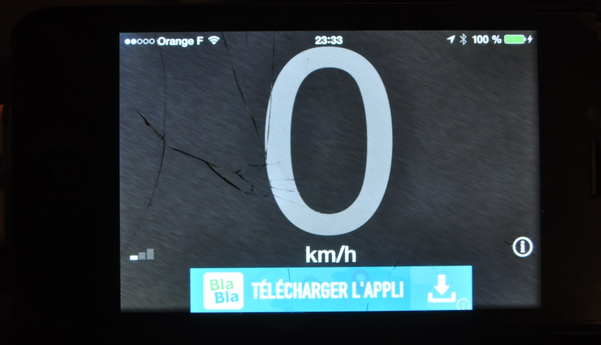

Bon ben, tu n'as plus qu'a mettre Wase sur ton téléphone ou télécharger une application compteur sur ton portable, en attendant des jours meilleurs ou une idée lumineuse ou une intervention plus lourde et profiter de l'occasion pour s'occuper du pignon.
Re: Changement du pignon d'entraînement du câble de compteur
Bonsoir LØLØ :LØLØ a écrit :Salut,
Non Non Non, je lâche pas l'affaire.
J'ai jamais reculé devant un problème méca, ça va pas commencé aujourd'hui.
Bon c'est pas la bonne période pour moi en ce moment mais ça doit le faire.
J'ai des doutes sur la compatibilité de la matière à souder, de ma soudure et de ma vis.
Je vais réessayer autrement et si vraiment c'est pas possible, on fera le démontage du carter mas avant d'en arriver là, je veux être sûr d'avoir tout essayé.
Le logement interne doit faire environ 15.6 m/m à vue de nez (j'aime pas les approximations mais pas facile de prendre le diamètre exact) et je peux enfoncer ma vis d'environ 5 à 6 m/m dont je dois pouvoir faire le lien de la soudure
entre l'enveloppe et ma vis en sachant qu'il faut faire attention au logement du pas de vis de maintien du câble qui se trouve juste au dessus.
Affaire à suivre mais sans doute la semaine prochaine au beau temps parce que travailler dehors c'est gavant.
A plus.

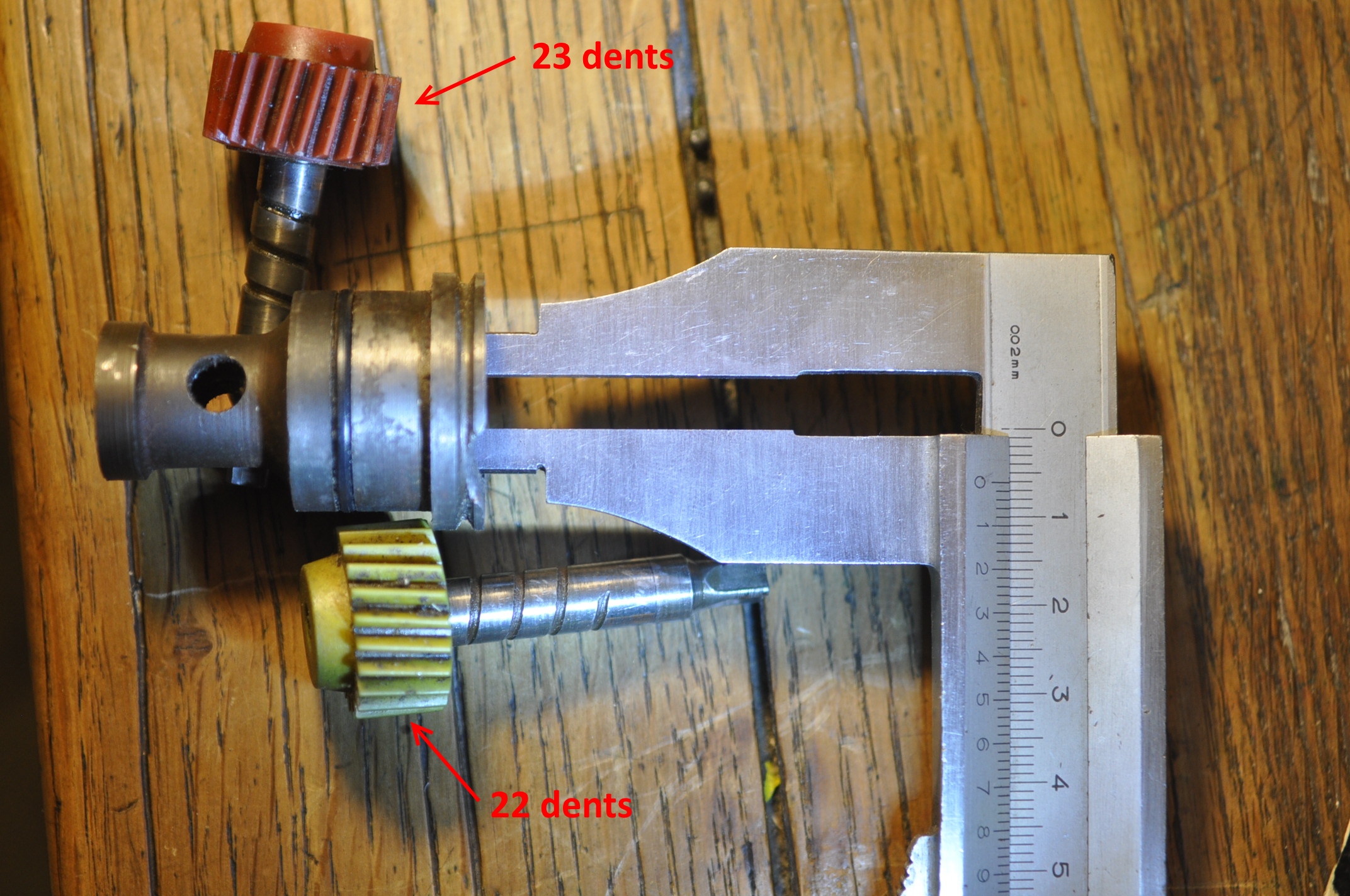

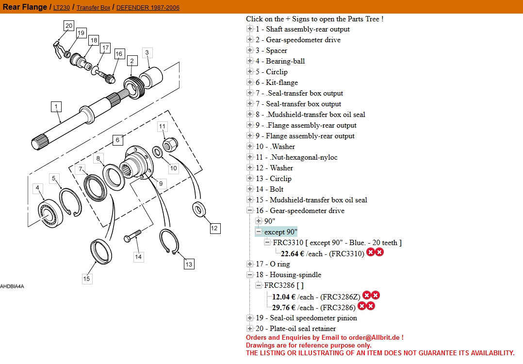

Salut,Dom49 a écrit : Le logement interne doit faire environ 15.6 m/m à vue de nez (j'aime pas les approximations mais pas facile de prendre le diamètre exact) et je peux enfoncer ma vis d'environ 5 à 6 m/m dont je dois pouvoir faire le lien de la soudure
L’intérieur du logement, fait approximativement 16.14mm.
Comme tu peux le voir sur la photo de la mesure, ce logement à également souffert lors de sont extraction d'un petit éclat, a priori sans conséquence sur sa fonction d'usage.
A noter également la différence du nombre de dents en fonction de la couleur du pignon.

Bon ce coup-ci j'abandonne. Impossible de souder sur l'enveloppe. Je soupçonne une composition en fonte car rien n'accroche. On va s'orienter vers le démontage du carter.

une réparation sera quand même l'occasion pour vérifier/changer le roulement ref STC1130 et le joint FTC4939/FRC7043 qui provoque souvent une fuite d'huile dans le tambour de frein à main.

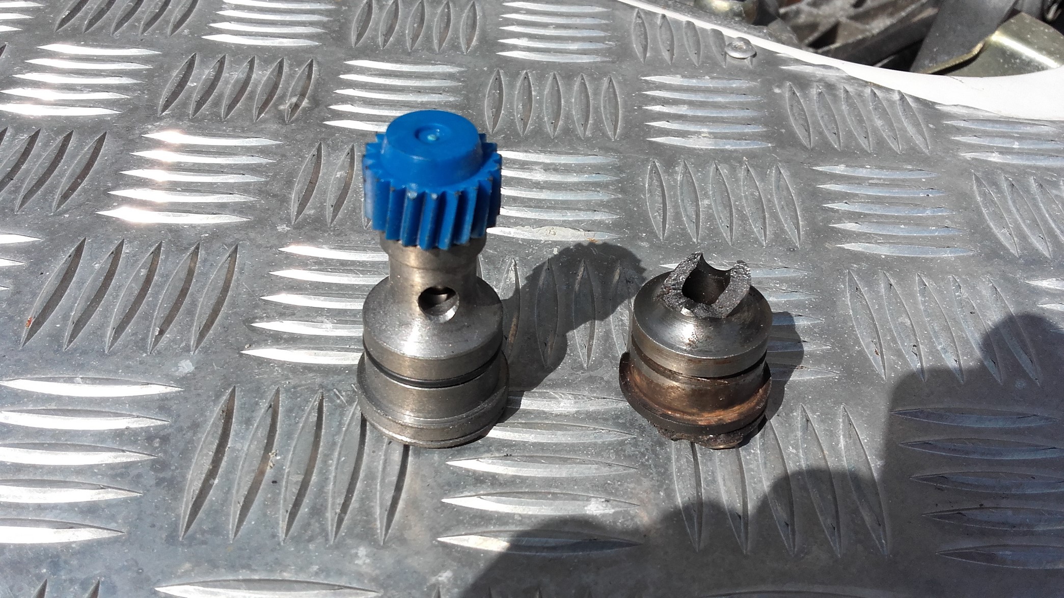

Salut à tous.
Bon un petit REX pour la forme.
Voilà mon ancienne enveloppe où ce qu'il en reste.
Pas moyen de faire autrement que le démontage du carter.
Attaque au burin et au gros chasse goupille.
Il était collé par l'oxydation.
Depuis tout est remonté et c'est OK.
Pour info : pensez à garder le joint torique de l'ancienne enveloppe car il n'est pas présent sur la pièce neuve.
