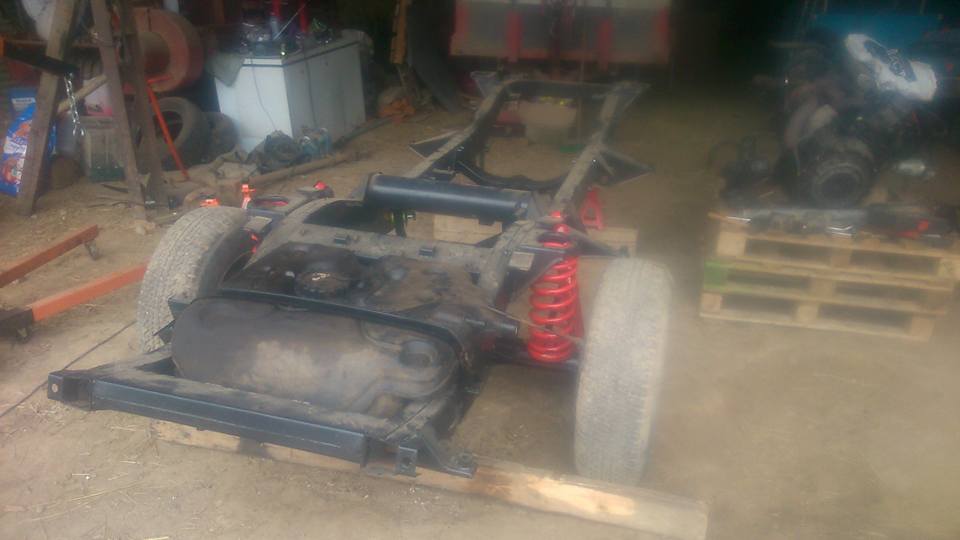

Geoffrey803 a écrit :après un bon ponçage du châssis
comment as tu fait ? brosse métallique au bout d'une perceuse ? sablage ?
Geoffrey803 a écrit :mise en peinture avec une peinture anticorrosion
quel produit ? noir ferronnerie ?
Geoffrey803 a écrit :reste encore une couche à passer
Si ta peinture contient une proportion de produit type rustol (ex Hammerite direct sur rouille), tu n'as pas bossé pour rien mais il ne faut pas s'attendre à une durée de protection supérieure à 5 ans....car elle ne convient pas vraiment comme sous couche sur un support où il reste quelques traces de rouille superficielle et adhère mal sur les vieux restes de peinture: au bout de quelques mois, elle durcit et part en écailles.
L'idéal en restauration, c'est un sablage soigné jusqu'au métal nu et une couche d'apprêt de carrossier qui présente une excellente accroche et possède de vraies propriétés anticorrosion (phosphatant).
Prévois-tu de traiter les corps creux ?

Ponçage avec une brosse métallique sur la meuleuse et sur la perceuse. Puis un coup de ponceuse rotatif avec un grain de 80. Ces une peinture type rustol. Et je vais passé 2 voir 3 couche c'est tous.

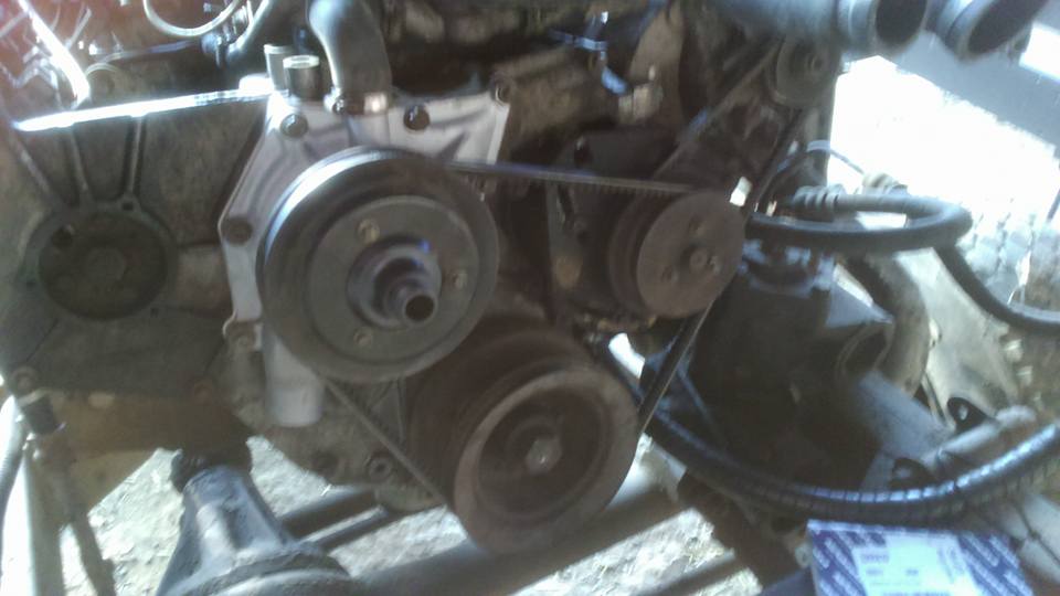

un peu de nouveau, sa avance pas vite.
distribution faite.
réfection du pont arrière, remplacement des silentbloc par des en polyuréthanes.
sa ce remonte doucement.
