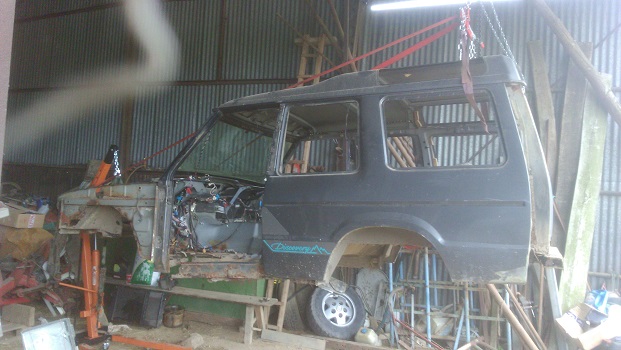

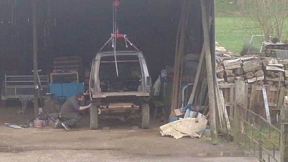

Alors voila le début de l'aventure : Cette après midi, j'ai démarré enfin la restauration, tout d'abord enlevé le pare buffle qui est à vendre d'ailleurs s'ils y a des intéressés ?

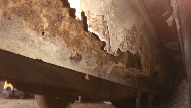

Puis après j'ai démonter les feux, la calandre, les ailes... L'état de la caisse : Comme on peut le voir, la caisse est pourrie, c'est pour cela que je vais la remplacer ainsi que le châssis qui n'est guère mieux.

Bien, se lancer dans la restauration d'un disco, c'est courageux. Vue l'ampleur du travail que cela représente, surtout en carrosserie, on comprend la cause des prix très bas pratiqué sur l'occasion de ces modèles. Pour ma part j'en avais racheté deux pour pièces, un 200 et un 300 que j'ai démonté, découpé, échange, revendu ou donné des bouts dans le but de faire rouler un land 110.
Somme toute, bon courage, et je suis impatient de te lire et de te soutenir dans ton entreprise.

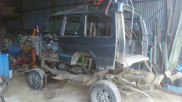

Aujourd'hui j'ai avancé encore un peu sur le disco :

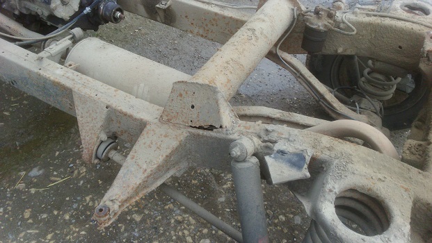

On peut voir que le châssis n'est pas terrible non plus :

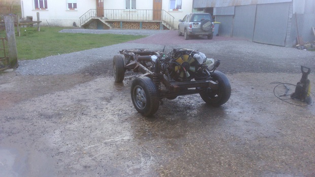

Un petit nettoyage :
Modifié en dernier par Geoffrey803 le 28/03/2016 20:50, modifié 1 fois.

des photos qu'on a pris de moi hier :
et aujourd'hui je n'ai pas fait grand chose, nettoyage du moteur et de la boite
puis régler le jeu aux culbuteurs qui était à 0.40 remis à 0.20 échappement et admission comme l'indique la revue technique. Puis changement du joint de cache culbuteurs.
et ensuite regarder au problèmes de levier de vitesse qui part toujours à gauche les ressorts de polarisation sont pourtant en place et pas casser mais la plaque de réglage est casser au milieu je pense à sa. En même temps regarder aussi au problème du voyant de blocage qui ne s'afficher pas au tableau de bord, la prise était débrancher je pense que le problème devrait être résolu. et regarder au problème de feux de recule qui reste allumé. j'ai remarque que le petit piston qui pousse sur le contacteur de feux de recul ne revient pas, je pense que le problème vient de là.
Modifié en dernier par Geoffrey803 le 28/03/2016 20:52, modifié 1 fois.
