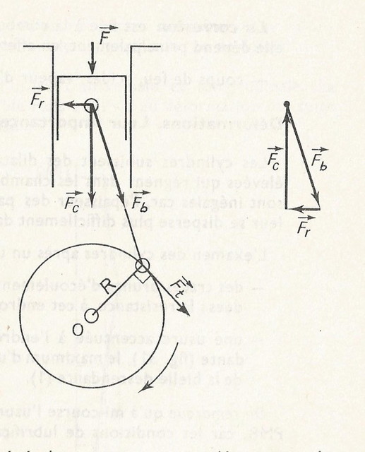

2°) Des poussées exercées par le piston sur les parois du cylindre.
La poussée s'exerce perpendiculairement à l'axe de piston et est plus marquée en détente (phase motrice, piston descendant, appui sur le côté gauche du cylindre dessiné) qu'en compression (piston montant, appui sur le côté droit du cylindre). La figure ci-dessous détaille les différents efforts en jeu :
La poussée sur le cylindre étant dissymétrique, l'usure l'est également : c'est la cause principale de l'ovalisation.

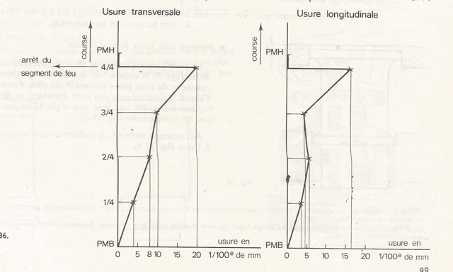

Un cylindre dont l'usure longitudinale (celle que l'on mesure dans la direction de l'axe des pistons) est beaucoup plus élevée que les autres, doit éveiller l'attention : gauchissement probable d'une bielle, généralement consécutive à la rupture d'une courroie de distribution.

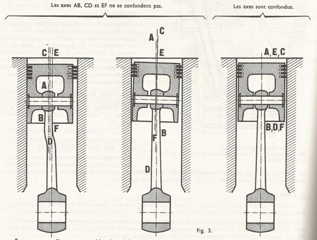

De même, l'examen attentif des cylindres et des pistons est très instructif pour un œil exercé (traces brunâtres laissées par les gaz, amorces de corrosion, rayures dues à un entretien approximatif du filtre à air)...
La figure ci-dessous explicite un peu plus les conséquences du vrillage ou du gauchissement des bielles :

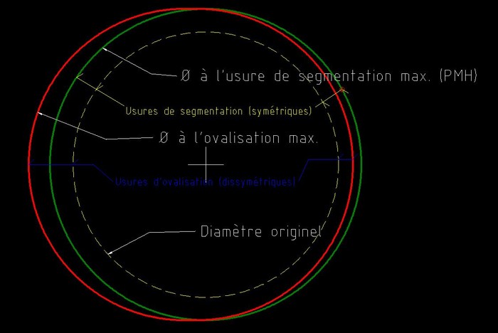

La figure ci-après, volontairement simplificatrice, illustre le propos :
L'alésage en tiretés représente le cylindre dans son état initial.
La croix au centre du croquis représente l'axe théorique de l'alésage ; cet axe est bien évidemment celui que la broche de la machine-outil a décrit lors de l'usinage...
Le cercle vert représente l'usure au PMH, majoritairement imputable au segment de feu.
Le tracé rouge se situe à une cinquantaine de millimètres environ du plan de joint de culasse, là où l'ovalisation est généralement la plus marquée. Cette usure est majoritairement imputable au frottement du piston contre le cylindre.
Les tracés vert et rouge correspondent donc à des cotes (« altitudes ») différentes dans le cylindre. Formulé autrement, le dessin est assimilable à la superposition de deux calques correspondant à des hauteurs différentes du même cylindre. Ces calques sont tous centrés sur le même axe de symétrie : celui de la broche de l'alésoir qui a usiné le cylindre...
Le troisième représentait le cylindre dans son état neuf ; bien sûr, ce calque était rigoureusement identique en tout point de la hauteur du cylindre.
Il existe donc différents profils, qui dépendent de la position du plan de mesure dans le cylindre... :sm11:
Concrètement, les mesures donnent ceci :

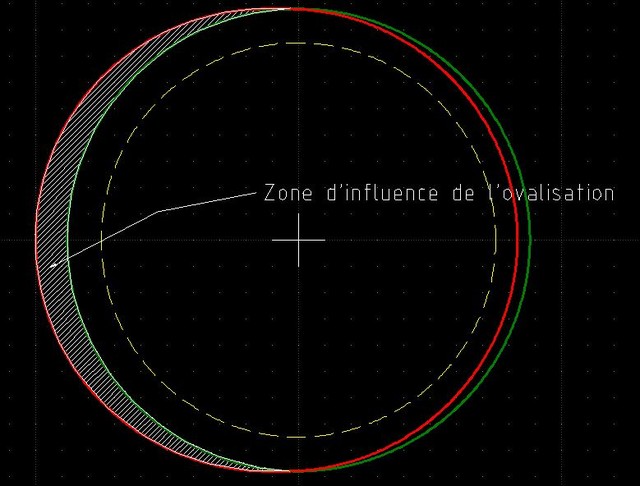

Reste l'ovalisation.
De mon point de vue, c'est le paramètre le plus critique (du moins sur des Diesel, relativement lents mais qui travaillent à des pressions élevées) et le plus pernicieux car, contrairement à la fameuse marche du PMH, il n'est pas repérable à l’œil.
Un segment est souple et permet d'absorber des variations dimensionnelles des cylindres. A la condition que ces cylindres restent parfaitement ... ronds.
La figure ci-après montre que la circularité est affectée par l'usure due au frottement des pistons :
La zone hachurée correspond à la surface que la segmentation ne peut pas étancher en raison de sa rigidité en flexion locale ; autrement dit, elle représente les conséquences de l'ovalisation sur le passage des gaz. Il se passe bien sûr la même chose sur la droite du dessin, mais je n'ai pas jugé utile de hachurer cette zone... :mrgreen:
Pourquoi? Parce que le rayon de courbure d'un segment ne peut pas varier localement ; en d'autres termes, sa rigidité ne lui permet pas d'épouser des formes à la fois circulaires et elliptiques (le terme est géométriquement impropre, mais je le considère suffisamment explicite). C'est un peu comme si on voulait boucher un trou et une boutonnière par ajustement du bord franc de la même rondelle : la rondelle, après usinage, pourra épouser parfaitement le trou (et le petit diamètre de la boutonnière), mais la matière manquante sur le plus grand diamètre l'empêchera d'étancher la totalité de la boutonnière...
On a donc deux usures dont les effets se cumulent pour compromettre l'étanchéité : l'usure due aux segments, qui génère un cercle parfait, et celle due au piston, qui génère une boutonnière. Et comme on ne peut pas reconstituer le profil exact de cette usure avec les moyens métrologiques traditionnels (mon dessin ne pourrait être obtenu qu'avec un profilomètre laser qui donnerait une image tridimensionnelle du cylindre rattachée à son axe de symétrie originel), on est réduit à fixer des conditions considérées comme limites et dont la combinaison se veut approcher la réalité : d'où les quatre conditions des inters précédentes, dont l'une, la conicité, est manifestement erronée (erreur de calcul ou de traduction).

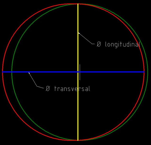

La figure suivante précise ce qui est mesuré par un comparateur d'alésage classique :
Par convention : Ø transversal - Ø longitudinal = ovalisation.
Les couleurs et les calques dont je parle ci-avant sont bien entendu toujours identiques et renvoient aux mêmes remarques.
On remarque aussi qu'en raison de la dissymétrie des usures transversales, l'axe de la mesure transversale de l'ovalisation est décalé par rapport à l'axe de symétrie natif dont on ne voit plus qu'une branche de la croix sur le dessin (effet « boutonnière », autrement dit, passage d'un disque parfait à une surface oblongue).
Les règles de l'art définissent une condition générique unique pour borner l'ovalisation et la conicité : elles doivent, chacune, être inférieures ou égales à 0,0018 mm par millimètre de diamètre d'alésage.

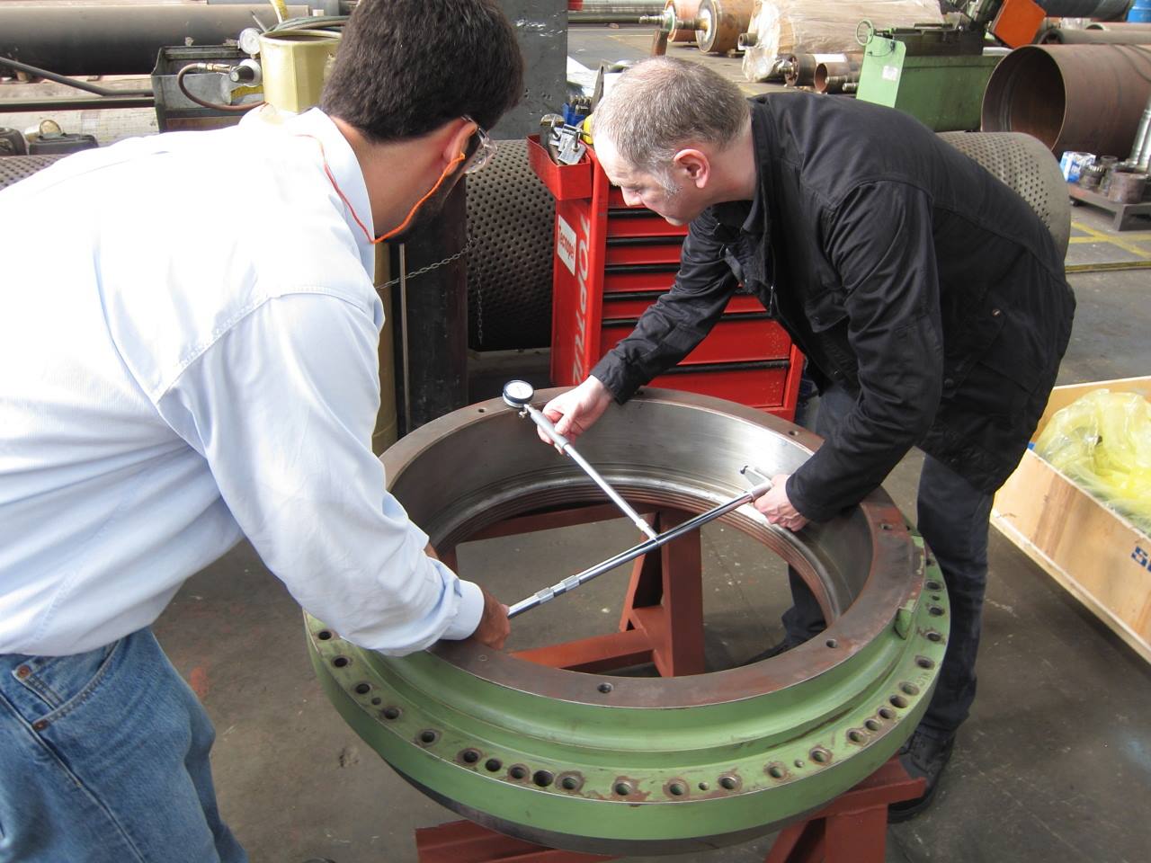

Bon...il est vrai que le petit garage du coin n'as pas cela.... et même rarement des micromètres d'alésage......
The Pater, plus habitué à mesurer de grands alésages......

Lorsque je vais aborder le soin avec lequel il faut positionner l'appareil de mesure dans l'alésage (les perpendicularités et la recherche de l'alésage maxi) ça devrait te parler...
Car même avec un comparateur d'alésage plus ou moins autocentreur comme celui de ta photo, le coup de patte de l'opérateur reste déterminant. D'ailleurs vous êtes deux pour bien positionner l’appareil et je suppose qu'il faut quand même pas mal tâtonner.

Je note quand même quelques chose, d'après la 4ème figure sur l'usure longitudinale, on parle d'une "marche" de 2/10 de mm. J'imagine que ça peut être plus important comme usure, mais est ce que c'est vraiment "palpable" par un type lambda sans outil ?
Dans ton explication cela émet l'hypothèse que les segments sont en bon état, est il possible que pour un cylindre "normalement" usé l’étanchéité du cylindre soit altérée par une mauvaise action des segments ? J'ai entendu le terme de gommage de segments, lorsqu'ils sont coincés dans leurs gorges ? Dans ce cas là, avant d'ouvrir la bête et de mesurer, est ce qu'il est possible de savoir si c'est le cylindre qui est usé ou les segments qui ne jouent plus leurs rôles. Dans les 2 cas il faudra ouvrir pour fixer le problème !

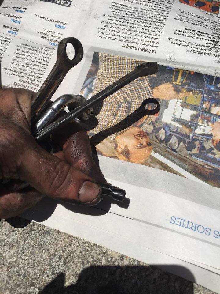

Dans un autre registre, j'ai entrepris la dépose de la culasse d'un def td5 de 1999. Moteur de 250 000 km qui consommait de l'eau... Après tous les contrôles visuels possibles on s'est décidé à ouvrir la bête qui présentait de la "mayo" dans le haut moteur. Première remarque, comparé au 300 tdi que j'ai déculassé, les vis paraissaient beaucoup moins serrées et étaient pleine d'huile. Une fois le moteur ouvert, les responsables semblaient être les goujons en plastique d'alignement de la culasse avec le bloc. 1 était sectionné en 2 et l'autre était totalement déformé...
Goujon plastique TD5
On en est arrivé à la conclusion que la culasse devait bouger légèrement et laisser passer le ldr dans les cylindres et dans le circuit d'huile. Au vu des cylindres ce passage se faisait principalement sur le cylindre 5, un peu moins sur le 4, très peu sur le 3 etc, comme si le décalage culasse/bloc était plus prononcé sur le cylindre 5 là ou le goujon était complétement déformé. Là ou ça se corse, c'est que les soupapes semblent avoir commencé à entamer le bord des cylindres... Comme pour le passage d'eau, l'usure est la plus marquée sur le cylindre 5...

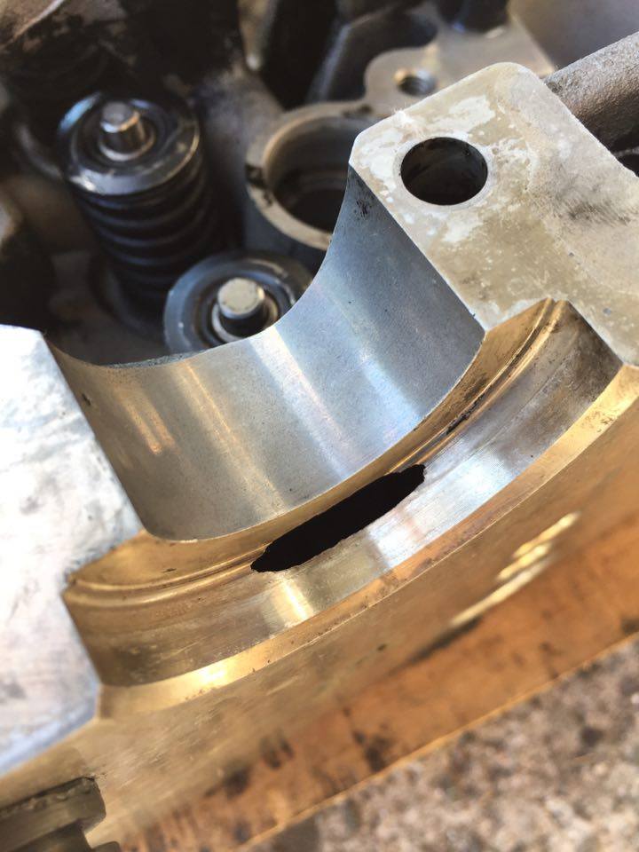

Il y a aussi un détail qui m'a interpelé, ce "trou" sur la portée du bouchon arrière de culasse
culasse TD5
culasse TD5
portée de bouchon arrière culasse TD5
Bien que très symétrique, ça ne m'a pas l'air d'origine ??
Messages : 2015
Re: Controle d'usure haut moteur 300 TDI
Pour le trou, je laisse les habitués du Td5 répondre...
Selon toi, la culasse aurait été refaite ou remise en état et mal serrée?
Cette histoire de pions de centrage de culasse en plastique ou assimilé, vu l'emplacement, ça me laisse perplexe... La encore, les pros du Td 5 confirment?
J'ai déjà vu des culasses baladeuses sur des moteurs à essence : ça vivote gentiment, sans gros pépin à part un manque de pêche. Sur un Diesel, en revanche, ça vivote pas longtemps du tout et ça clashe fort...
Si tu n'as pas d'autre indice, remonte, c'est le meilleur moyen d'être fixé...
