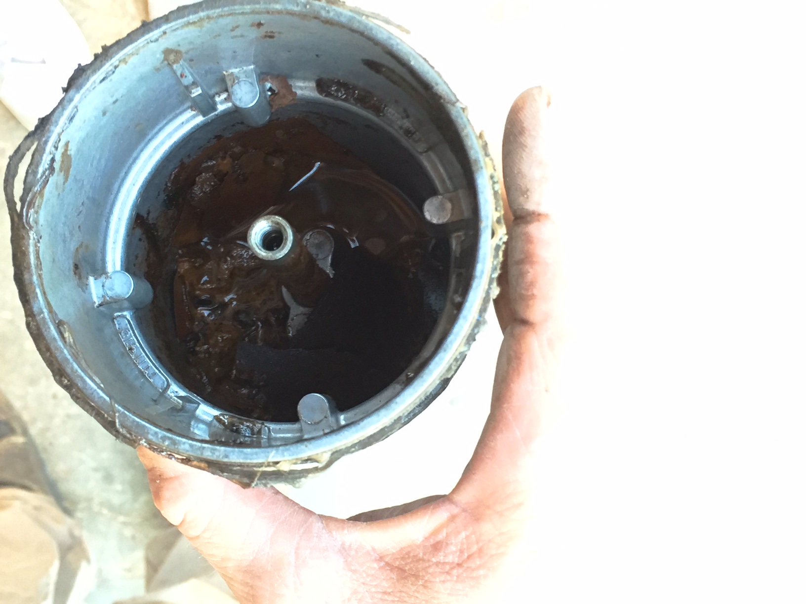

Le spécialiste Land est venu chercher ma voiture hier pour la rapatrier par la route à Lambesc (35 kms de là). En roulant cool, aucun souci, le véhicule ne manifeste aucun souci...puis ensuite, en approchant du garage, il décide à lui tirer un peu dedans en faisant monter les tours pour voir comment réagit le véhicule et là la voiture montre notre fameux problème et s'arrête, ne monte plus dans les tours... Immédiatement donc, il constate qu'il y a un problème d'alimentation en carburant... Il le met sur le pont dans son garage et va vers ce qu'il pense être l'origine de la panne, à savoir ce que certains d'entre vous aviez suggéré, à savoir le décanteur.... Le problème est donc bien le décanteur qui était à l'origine de la panne.... Bref, en à peine 15 minutes il a immédiatement trouvé l'origine du problème (celui ci était dégueulasse et n'avait, semble t'il, JAMAIS été changé, nettoyé etc....) ...

Voilà pour les infos et voilà pour la photo du décanteur!

Bien cracra le truc, c'est le première chose qu'il t'as été proposé de vérifier....du coup on a un peu bossé pour des nèfles là
