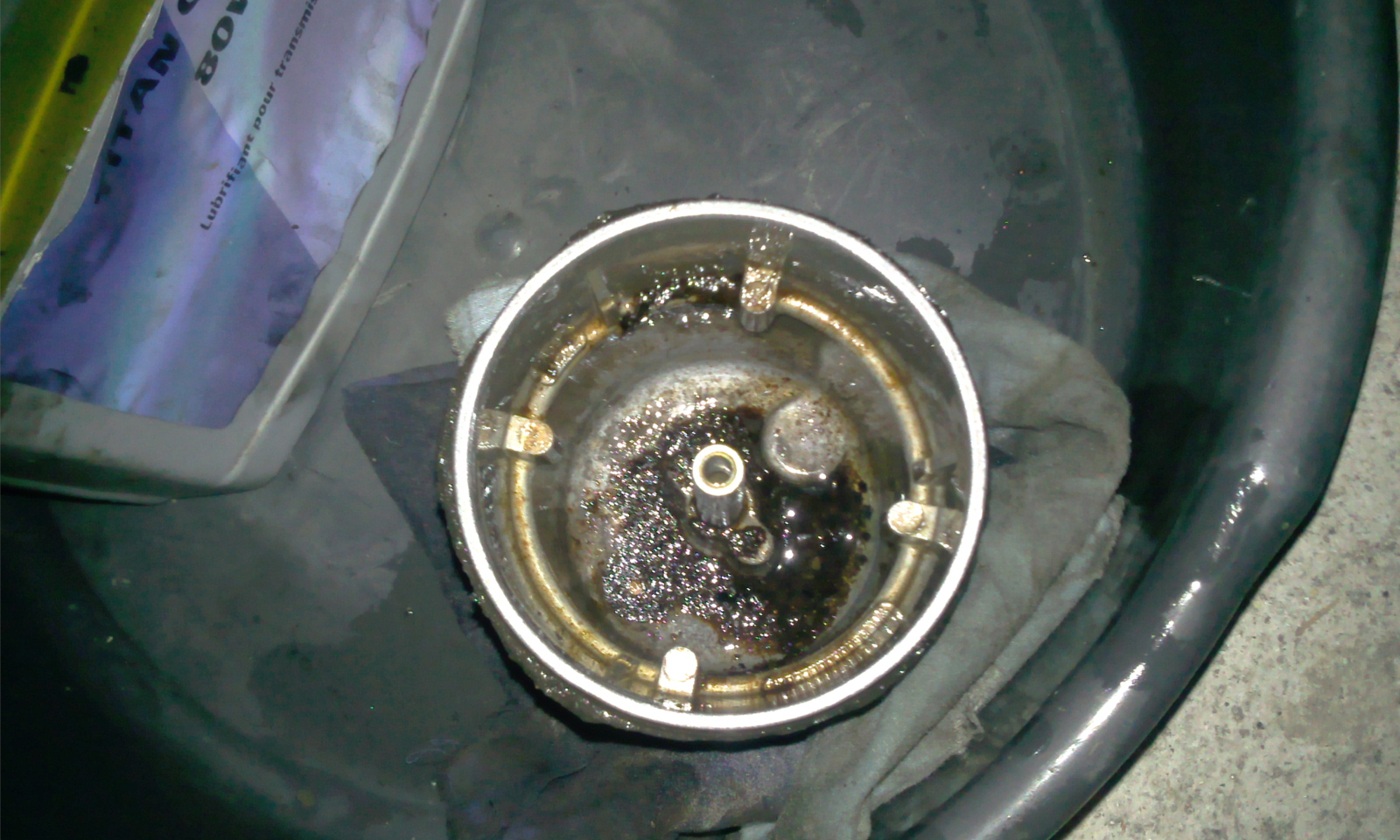

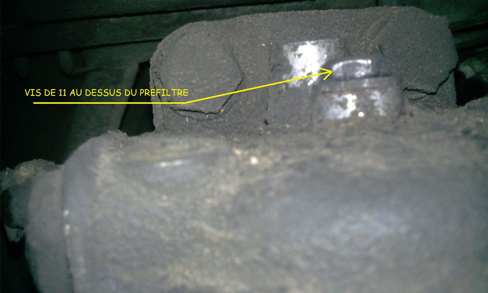

as tu regardé sous la voiture, côté droit, devant le réservoir, entre le châssis et le Aframe si tu as le décanteur ?
Tu peux trouver pas mal de choses dans ce truc, eau, merdouilles en tout genre.
Dans un premier temps, il suffit de desserrer le bouchon blanc en plastoc mais il peut être grippé et casser si tu y forces trop dessus...

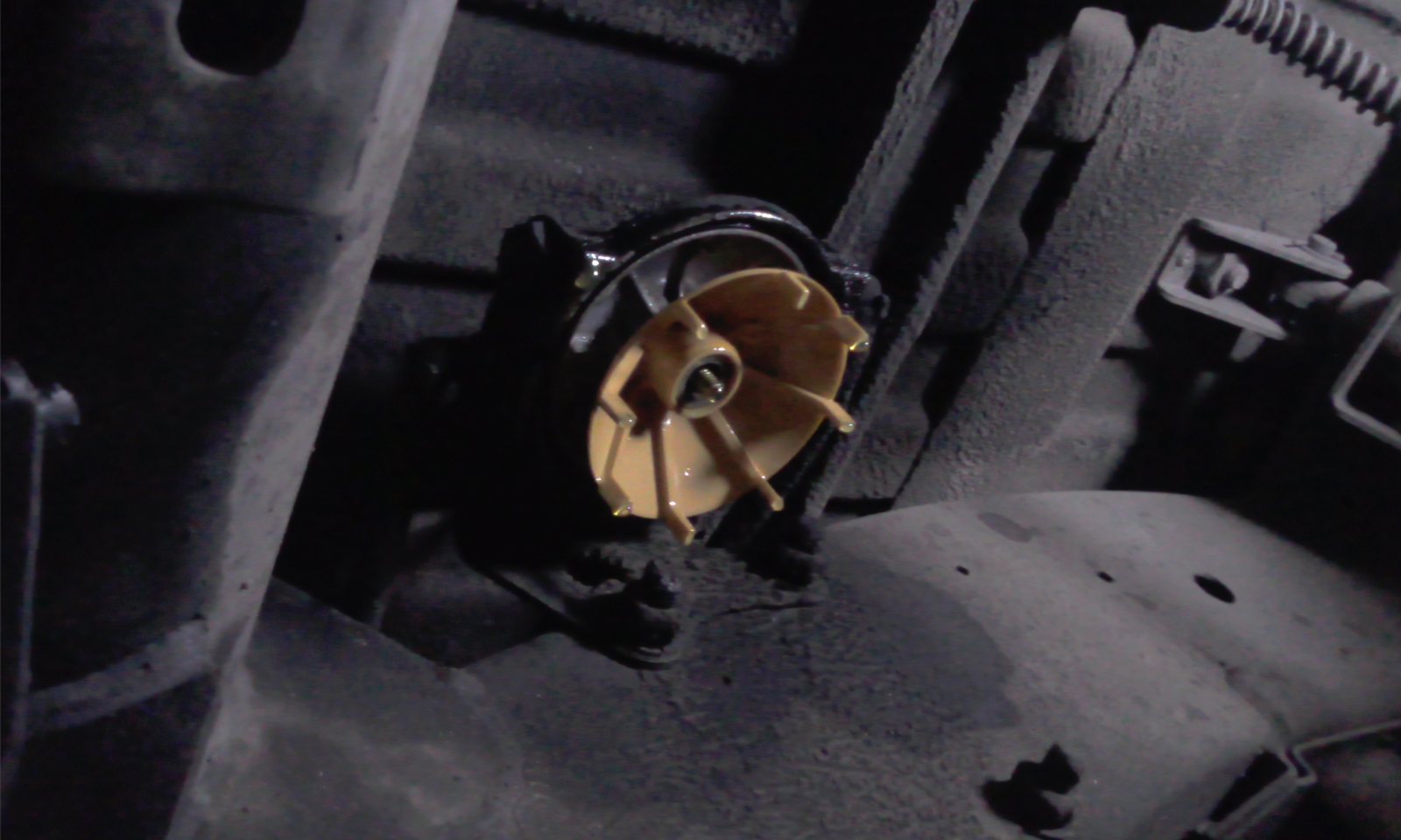

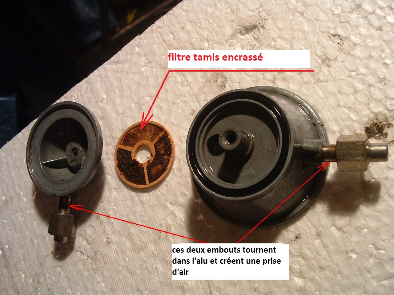

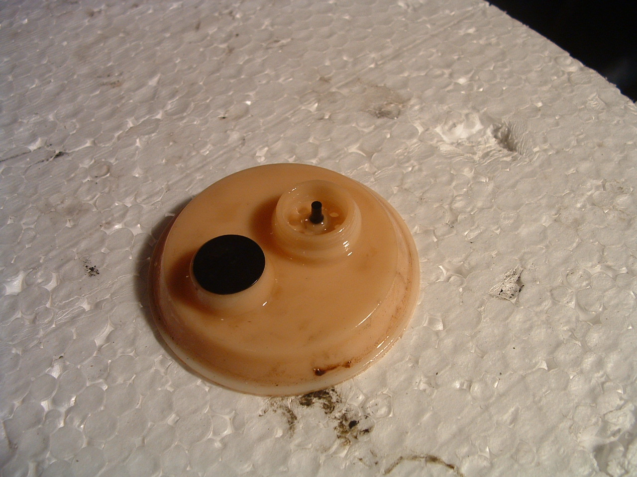

Les 2 seuls problèmes d'alimentation que j'ai pu avoir sur mon disco se résume à la prise d'air du réservoir de gazole (bouchon remplacé) et à cette pompe de gavage fichue dont voici quelques photos:
la pompe de gavage en pièces
le petit clapet qui s'est barré mais pas d'un seul coup ce qui pourrait coller avec ton cas ou le pb ne se manifeste qu'à certains moment puis tout redevient normal
l'emplacement du clapet ....
le tamis encrassé et les embouts qui peuvent avoir du jeu et créer une prise d'air...

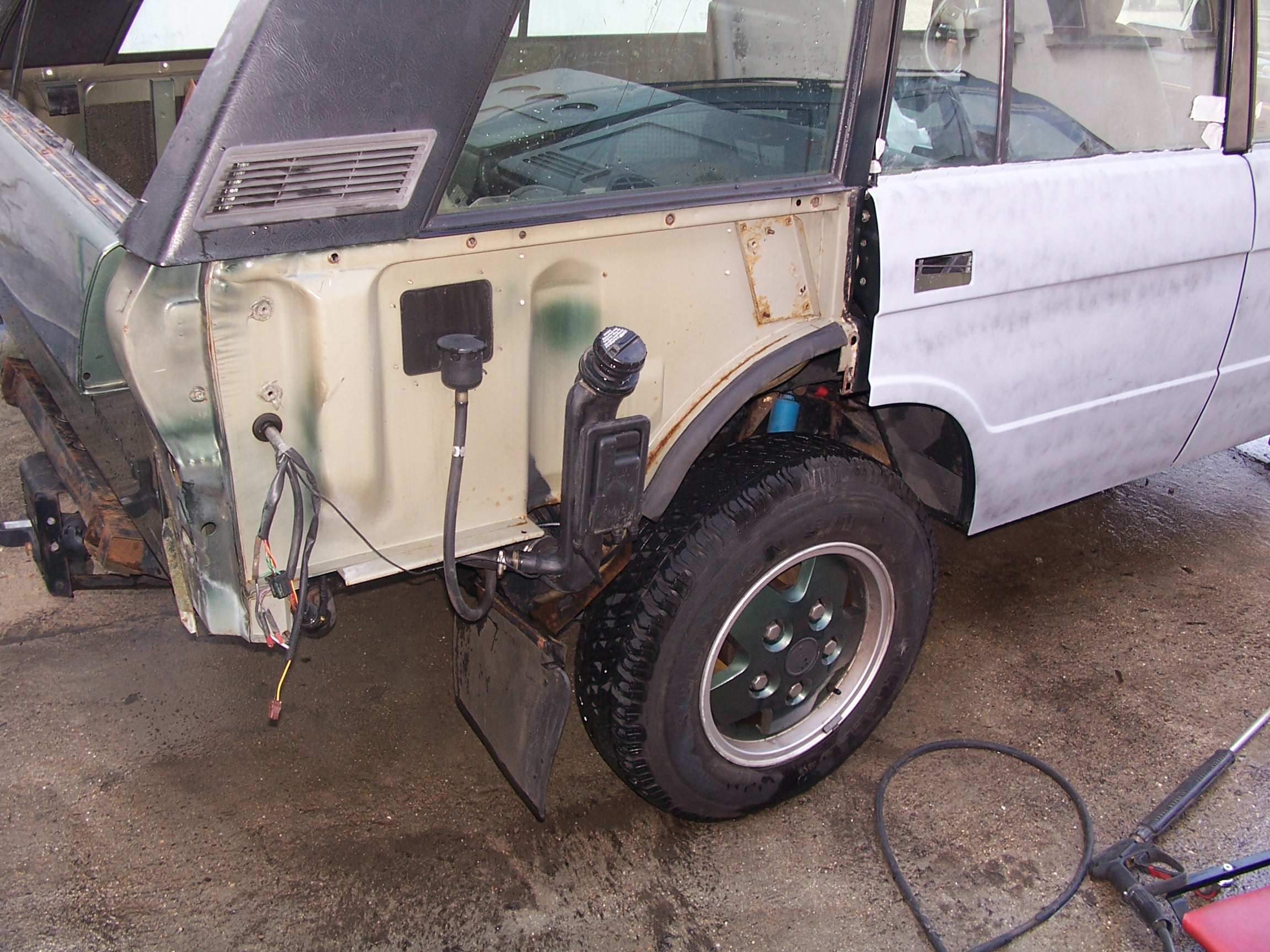

- Je n'ai jamais déposé le truc sur mon disco mais je te joins une photo ou la mise à l'air est visible sur un range
D'1 côté on distingue une durite repiquée sur la descente de remplissage qui remonte assez haut dans l'aile et se termine par un bocal (filtre?) Je pense qu'elle favorise le dégazage lors du remplissage de gazole.
De l'autre on distingue une boite en plastique en forme de labyrinthe raccordée à une durite qui part vers le réservoir et se raccorde probablement au dessus de ce dernier au niveau de la crépine/jauge à carburant.
