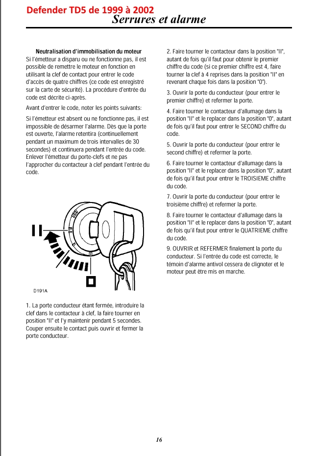

Il est vrai que l'AS10 sur le Td5 ne pose pas trop de problèmes... sauf quand ça commence à déconner!
On va essayer de faire ça dans l'ordre: ;)
-Code EKA:: LØLØ, t'as fait du bon boulot... mais pas jusqu'au bout!.... :D
Ça, c'est la page 16.... Mais il y a un petit truc en plus page 17: :sm11:
Si tu as entré plus de 3 Fois un code erroné tu as une tempo de 30 minutes avant de pouvoir recommencer. ;)
Et sous la flotte, avec le klaxon qui hurle, tu as vite fait de faire 3 fois des erreurs... (vécu!) :D

Salut Volta, et merci de ta réponse...
La pile du PLIP est neuve... mais aucune action sur le Def quand j’appuie sur les boutons...
J’ai essayé le 8 ou 10 fois sur chaque bouton proposé sur le sujet... il le se passe rien...
J’ai bien débranché le capteur de capot moteur. Je te confirme que le circuit est ouvert lorsque le capot est fermé...
J’ai repassé les 5 contacts de portières... l’équerre de la porte Safari a bien été remontée 🤪... J’ai même vérifié chacun des capteurs en vérifiant le bon fonctionnement des plafonniers en ouvrant et fermant chacune des 5 portes les unes après les autres...
J’ai bien attendu 1h entre les séries de code au neiman/portière conducteur... car j’ai la procédure complète du TD5 (sans la centralisation des portières car il est d’avant 2002).
Par contre... j’ai pas précisé un truc...
Comme j’avais été emmerdé il y a 2 ans... a cause de la pile de la télécommande... où j’ai payé le code EKA 45€ chez LR Perpignan... je n’ai jamais remis l’alarme...
Donc quand j’ouvre les portes... l’alarme ne sonne pas...
Seulement 2 coups de klaxon brefs... après 5 secondes de contact en position III... et le voyant d’immo moteur qui clignote...
Par contre quand tout est fermé le voyant alarme clignote au tableau de bord...
C’est là le hic... !!!
J’attend 14h que la concession me rappelle pour confirmer le code EKA... je l’avais bien noté mais peut-être mal... 😅
De toute façon, ils n’ont pas de place cet aprèm pour me débloquer avec l’ordi... j’appelle aussi à 14h CATALAND’66, il aurait le matos pour la config Autralinnne ... afin de supprimer définitivement l’immobilisation moteur... même si ça ne me plaît pas... j’en ai marre de galèrer depuis lundi...
