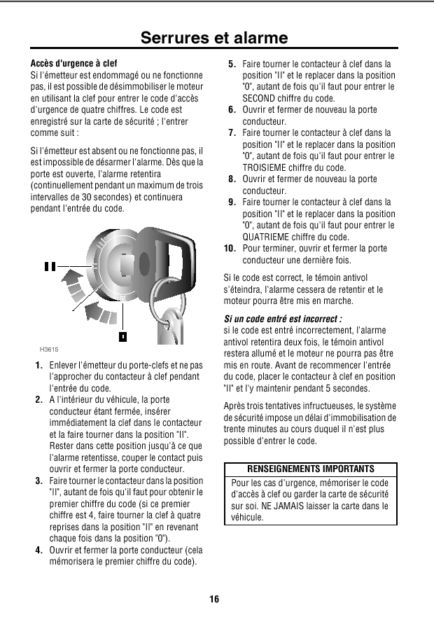

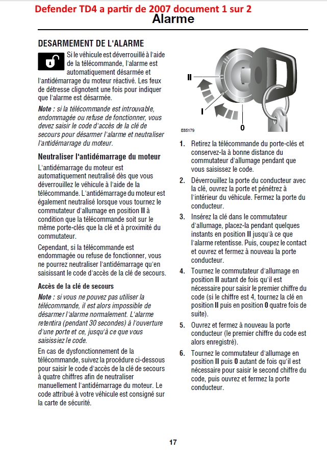

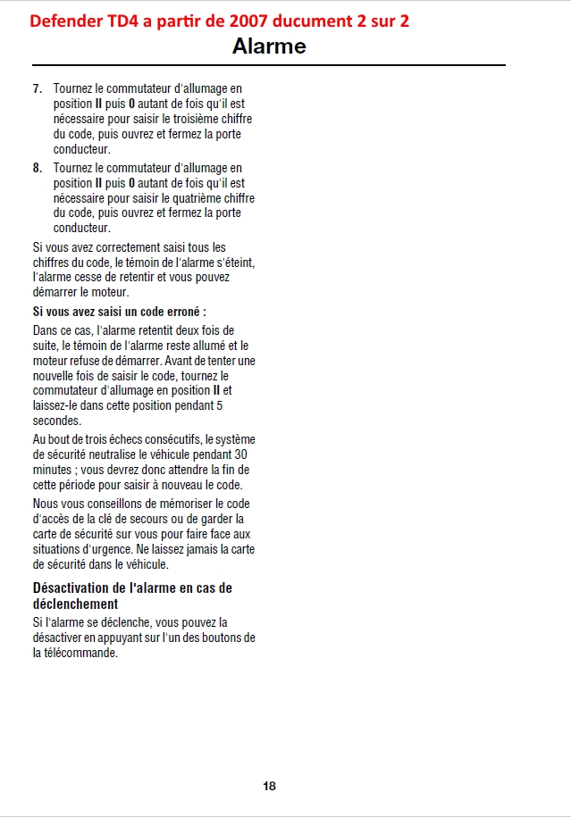

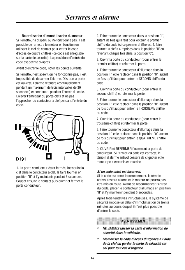

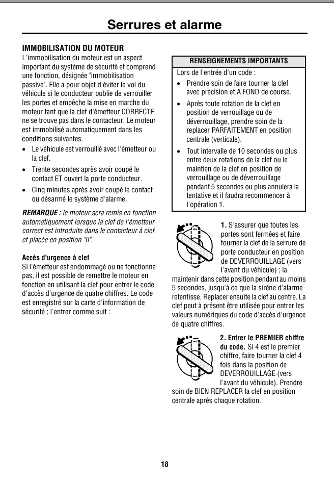

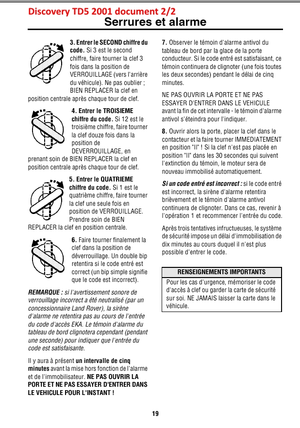

Je me suis amusé à traduire (!!!) le manuel de l'utilisateur, section alarme. C'est enprincipe pour le tdi mais je suppose que c'est la même alarme dans d'autres modèles :
Serrures et alarme
Votre véhicule vous a été fourni avec deux jeux de clefs, comprenant :
Une clef noire pour mettre en marche l’interrupteur du démarreur
Une clef totalement en métal pour les portières
Une petite clef marquée « fuel » pour le bouchon du réservoir
N° de clefs : la clef de contact a son numéro imprimé sur une étiquette attachée à l’anneau de la clef. Les numéros des clefs devraient être inscrits sur la carte d’information de sécurité (hors du véhicule)
Serrures des portières avant
Depuis l’extérieur du véhicule, les portières ne savent être fermées qu’avec la clef. La tourner vers l’arrière pour fermer et vers l’avant pour ouvrir.
Boutons de verrouillage du bord de portière
De l’intérieur du véhicule, chaque porte peut être individuellement fermée par pression vers le bas de ce bouton.
SYSTEME D’ALARME
Votre véhicule est livré avec un antivol sophistiqué et le blocage du moteur. Pour combiner le maximum de sécurité et le minimum d’inconvénients, vous êtes prié de bien comprendre ce système en lisant jusqu’au bout cette section.
Caractéristique de l’alarme
Protection périmétrique : cette partie de l’alarme protège les portes d’une entrée non autorisée- l’alarme se met en marche si une porte est ouverte avant que l’alarme ne soit désactivée.
Protection volumétrique : cette partie de l’alarme protège l’espace à l’intérieur du véhicule. S’il y a un mouvement détecté dans le compartiment passager ou une intrusion à travers les vitres , l’alarme se met en marche.
Immobilisation du moteur : le moteur est immobilisé électroniquement pendant que le système d’alarme est enclenché. Si l’alarme n’est pas branchée l’immobilisation intervient trente secondes après que le conducteur ai refermé sa portière ou cinq minutes après que la clef de contact ai été mise sur la position « 0 ».
En pratique, il est impossible de laisser votre Defender sans surveillance sans que le moteur soit immobilisé.
POUR ARMER L’ALARME
Si un passager reste à l’intérieur, s’il y a un animal ou si une fenêtre doit rester ouverte, il est possible de neutraliser le système de protection volumétrique avant d’armer l’alarme.
Pour armer, visez le côté du Defender avec la télécommande et pressez le bouton droit (celui avec le cadenas). Assurez vous que toutes les ouvertures et les portes soient bien fermées, les clignoteurs s’allument trois fois pour confirmer que l’alarme est armée. Toutes les caractéristiques décrites ci avant sont actives.
Une fois armée, l’alarme démarrera si une porte est ouverte ou si un mouvement est détecté dans le véhicule.
Pour désarmer l’alarme
Aux abords du véhicule, pressez brièvement une fois l’autre bouton (de gauche), les clignoteurs s’allumeront une fois pour indiquer que l’alarme n’est plus en fonction et que le moteur est à nouveau libre.
Si les clignoteurs ne s’allument pas quand on arme l’alarme :
Cela indique qu’une portière n’est pas bien fermée dans ce cas l’alarme peut être partiellement armée et le moteur bloqué mais la protection intérieure n’est pas activée. Une fois la portière fermée les clignoteurs s’allumeront trois fois et l’alarme sera complètement en fonction.
Si l’alarme se met en marche :
Le klaxon fonctionne et la sirène crie pendant 30 secondes et s’arrête, les deux se déclencheront trois fois. Pour les faire taire pressez l’un ou l’autre bouton de la télécommande. Si la télécommande est inopérante, l’alarme ne peut être desarmée qu’en entrant le code d’urgence (voir « ignorer l’immobilisation du moteur »).
Témoin indicateur d’alarme antivol
Le témoin rouge placé dans le panneau d’instruments de bord indique le status du système d’alarme. Quand l’alarme est convenablement armée, il flashe rapidement. Après 10 secondes, le témoin clignote plus lentement et continue afin de dissuader jusqu’à ce que l’alarme soit désarmée. Si le témoin ne clignote pas rapidement pendant qu’il doit le faire, c’est qu’il y a une portière ouverte ou la clef dans le comodo. Si cela arrive, le témoin continuera de flasher doucement en dissuasion. Si le témoin s’illumine continuellement, cela indique que le moteur est immobilisé passivement.
Protection intérieure
Cette protection est activée automatiquement quand le système est armé ; deux senseurs dans le véhicule balaye l’habitacle et active l’alarme si une intrusion est détectée. C’est pourquoi, quand un passager ou un animal reste à l’intérieur, ou qu’une fenêtre est ouverte, l’alarme peut être activée sans la protection intérieure comme suit :
1) Ouvrir la porte du conducteur.
2) Avec cette porte ouverte, activer l’alarme de la manière normale.
3) Fermer la porte (les clignoteurs flashent trois fois et le témoin rouge commence à clignoter rapidement). L’alarme est activée sans le volumétrique.
C’est un aspect important du système et il s’active automatiquement quand l’alarme est armée. Le système inclut aussi une caractéristique appelée « immobilisation passive » qui est efficace si le conducteur a oublié d’activer l’alarme ou de fermer les portières.
L’immobilisation passive se met en marche automatiquement :
30 secondes après que la clef de contact soit mise sur 0 et que la porte conducteur ait été ouverte.
5 minutes après que la clef de contact soit mise sur 0 ou que le système d’alarme soit désarmé.
Le système d’immobilisation du moteur compte sur la télécommande pour se remobiliser. Regarder si vous avez la télécommande tout le temps, protégez là contre la perte, les coups et la décharge de la pile.
Si le moteur a été immobilisé passivement, il sera remobilisé dès que la clef de contact sera sur la position II, pourvu que la télécommande soit sur le même anneau que la clef et tout près du commutateur.
TOUJOURS mettre la télécommande sur le même anneau que la clef.
JAMAIS attacher deux télécommandes ensembles sur le même anneau
Chaque essais de mise en marche du moteur pendant qu’il est immobilisé fera s’allumer le témoin d’immobilisation ( à gauche du panneau des témoins lumineux).
Ignorer l’immobilisation du moteur
Si la télécommande est perdue ou n’est pas opérante, il est possible de l’ignorer en employant la clef de contact pour entrer les quatre chiffres du code d’urgence. Ce code est enregistré sur la « carte d’information de sécurité ». La procédure pour entrer ce code est décrite ci-après.
Avant d’entrer le code noter ce qui suit :
Si votre télécommande est perdue ou inopérante, il est impossible de désarmer l’alarme. Aussitôt qu’une porte est ouverte l’alarme se déclenchera (continuellement pendant 30 secondes trois fois) et continue pendant que le code est entré. Enlever la télécommande de l’anneau de la clef et mettez là loin du comodo quand vous entrerez le code.
1) Avec la porte du conducteur fermée, insérez la clef dans le contact et tournez la sur la position II et gardez cette position pendant 5 secondes. Alors retour de la clef sur 0, et ouvrez puis fermez la portière du conducteur.
2) Tournez la clef sur la position II autant de fois que le demande le chiffre. Si le code commence par un 4, aller 4 fois de la position II à la position 0.
3) Ouvrir la portière du conducteur et la refermer
4) Tourner la clef à la position II et revenir au O autant de fois que le deuxième chiffre à entrer.
5) Ouvrir et fermer la porte conducteur
6) Tourner la clef à la position II et revenir au O autant de fois que le troisième chiffre à entrer
7) Ouvrir et fermer la portière du conducteur
9) Finaliser en ouvrant et fermant la portière du conducteur. Si le code a été entré correctement, l’indicateur d’antivol s’éteindra et le moteur pourra démarrer.
Si un code incorrect a été entré, l’indicateur d’antivol continuera de s’allumer et le moteur ne partira pas. Avant d’entrer encore le code, tourner la clef sur la position II pendant 5 seconde puis revenir au 0. Après trois essais non concluants, le système requerra 30 minutes avant d’accepter l’essai suivant.
ATTENTION
Ne jamais laisser la carte d’information du système antivol dans le véhicule.
Mémoriser la clef d’accès d’urgence et garder la carte en sécurité sur vous en cas de besoin.

Re: Defender TD5 : procédure de réinitialisation dantidémarrage
C'est la procédure décrite dans le manuel conducteur de mon disco 300. (C'est pour cette raison que je t'ai répondu "par la porte"kkland2005 a écrit :Salut
Et que dites vous de ce qui est décrit ici http://www.espritland25.com/pages/le-ga ... e-eka.html ?? ( je suppose que je peux faire référence à un autre forum ici)
Donc la procédure à LØLØ concerne les td5 et apparemment il faut utiliser le neiman, avec la clé sans le plip, pour entrer le code EKA (même que l'alarme gueule pendant l'opération
) pense à acheter des boules quiès avant A+
- Messages : 6210
Exemple, ce que propose ton document pompé par un pro pour attirer le chaland est valable pour les Discovery II de 2001 ( Extrait du manuel du conducteur): Pour tous les defender, c'est avec le neiman qu'il faut entrer le code EKA:
A partir du 300tdi : Les premiers TD5 jusqu'en 2002: Les defender TD5 de 2002 jusqu'au dernier de 2007: Les defender TD4 a partir de 2007:
NB: nanard nos réponses se sont croisées.
Serrure porte où neiman, cela dépend des modèles ou des années.kkland2005 a écrit : Et que dites vous de ce qui est décrit ici http://www .espritland25.../... ??
Ce n'est pas un forum, mais un site d'un pro, bourré de publicité, mais pourquoi pas tant qu'il n'y a pas un intérêt personnel, et seulement a titre informationnel, mais autant se référer au manuel du conducteur d'origine, cela est plus fiable.( je suppose que je peux faire référence à un autre forum ici)
