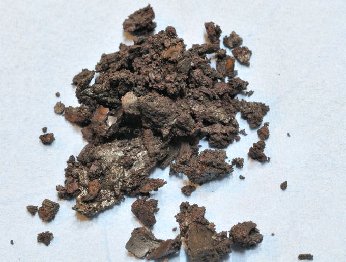

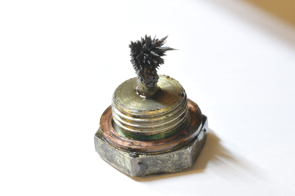

Boy59 a écrit : en attendant , ce we j'ai vidangé pont et BV , de la limaille sur l'aimant de BV c'est normal ???
Cela dépend.......
Si cela ressemble à de la fine poussière entre les doigts, oui. En général c'est comme cela : https://www.landroverfaq.com/download/f ... &mode=view
Si tu sens des particules dures, non.
Boy59
Messages : 102
Enregistré le : 20/02/2018 20:54
Localisation : Marpent 59
Re: Planétaires cassée
Message non lu par Boy59 »
Bonjour Pater,
oui c'était exactement comme cette belle sculpture que tu as prise en photo !!
ça formait une sorte de pate graisseuse .
merci pour l'info.

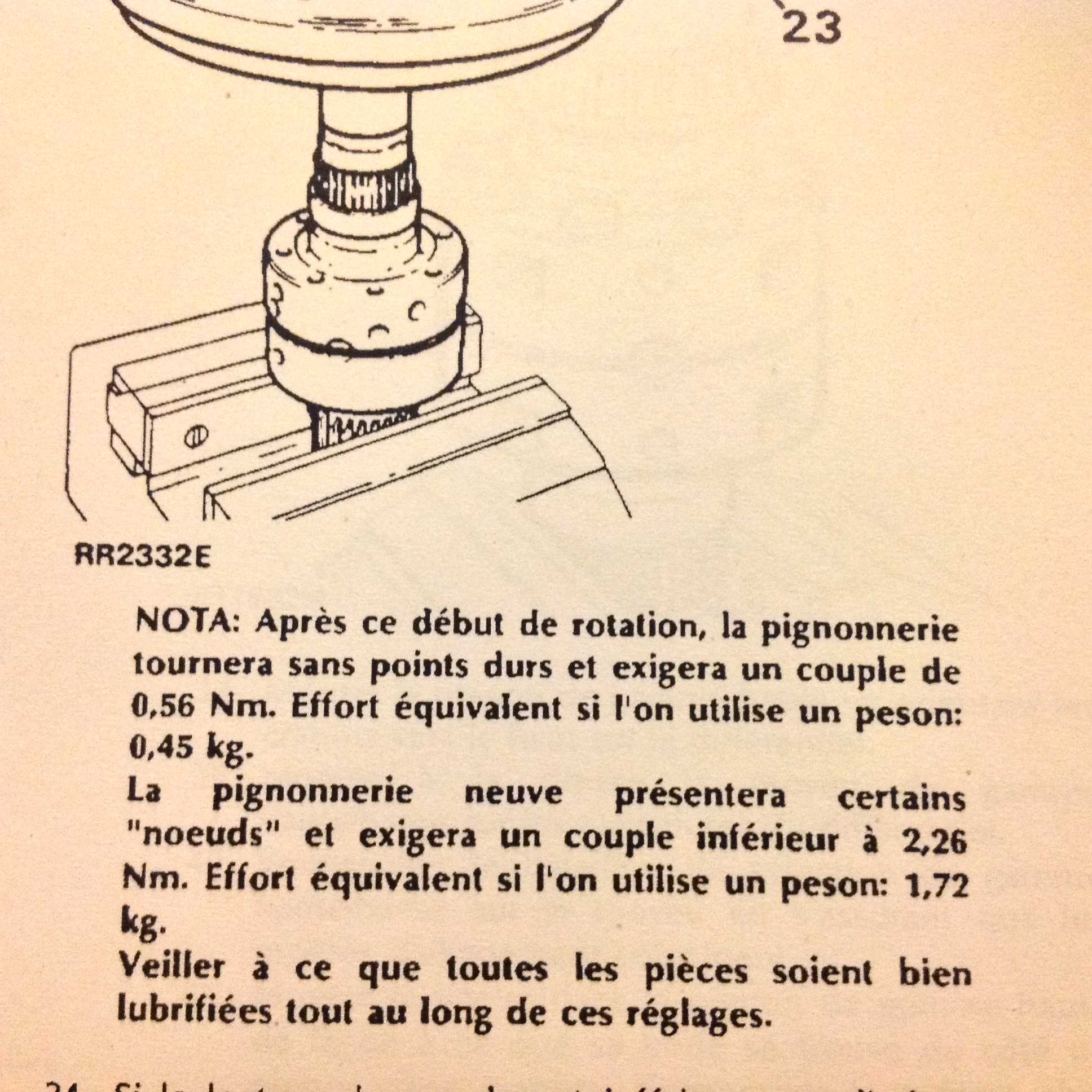

définir le bon couple de friction 0.56Nm d'après le manuel.
Je trouve un effort tangentiel au niveau du tambour de frein, pas un couple. Tu as quel manuel ?
Boy59
Messages : 102
Dans mon manuel il indique bien un couple ainsi qu'un effort tangentiel mesuré au peson .
C'est un manuel que j'ai téléchargé sur le net.
Je n arrive pas à en faire une photo assez "légère" pour te montrer.
Je vais opter pour l'achat de plusieurs cales , j'ai envie de faire ca bien , enfin j'espère !!
Messages : 13978
Boy59 a écrit : Dans mon manuel il indique bien un couple ainsi qu'un effort tangentiel mesuré au peson .
je n'ai pas cette version. Toutes les versions que j'ai ne donnent que l'effort tangentiel

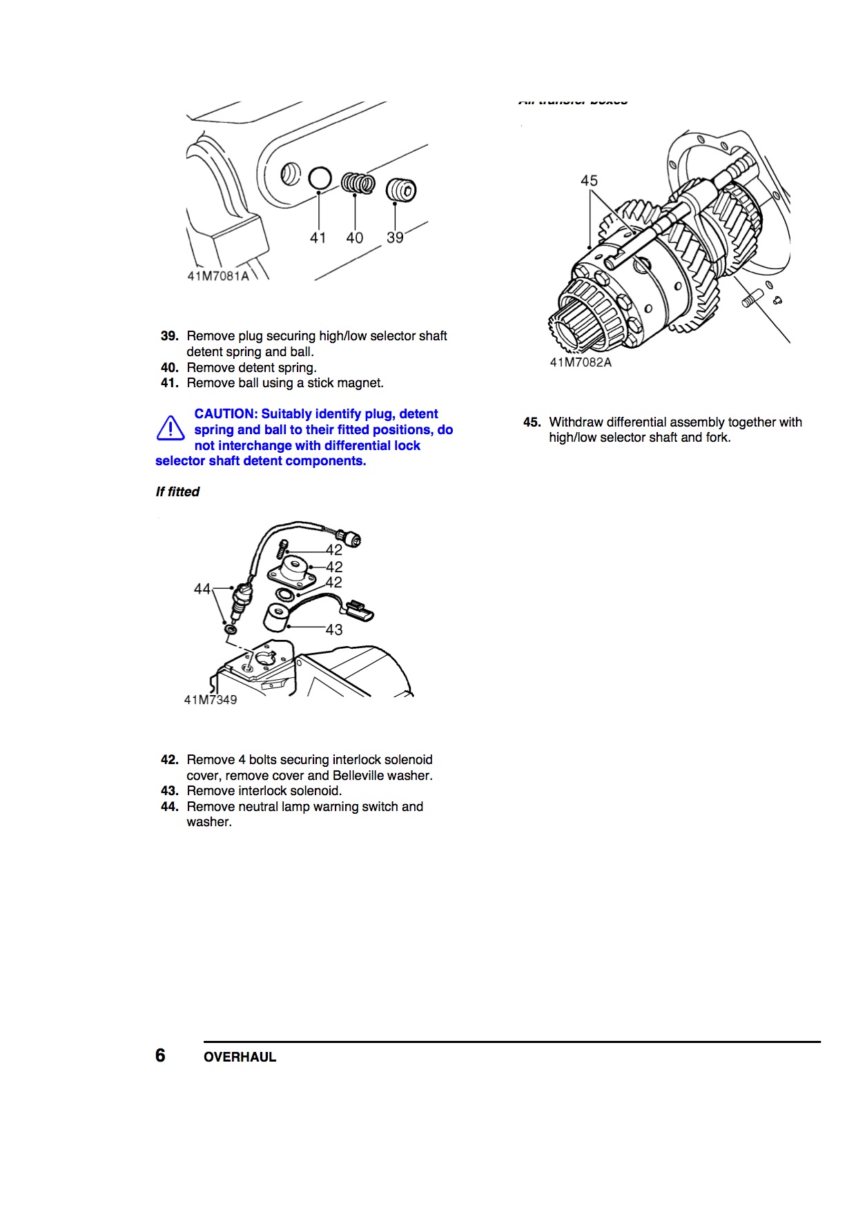

doc land.doc
(329.5 Kio) Téléchargé 282 fois
voila ce que j'ai comme manuel d'atelier LR
Pour une LT230 T, le manuel me donne un effort tangentiel de 0,9 kg pour des pignons usagés, et 3,44 kg pour des pignons neufs.
Pour une LT230 R le manuel me donne un jeu à mesurer au cul des planétaire de 0,025 mm à 0,075 mm.

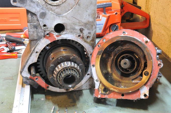

Oui, le carter avant peut se déposer avec la BT en place. Sur un Disco ça doit être plus coton que sur un Def, mais apparement ça se fait.
Après pour la dépose du Diff il faut tout sortir, c'est un ensemble. C'est à dire que le différentiel, le pignon de courte et celui de longue, ainsi que le coulisseau et sa fourchette seront à déposer et reposer d'un seul bloc. Il faut démonter la vis et sortir le ressort et la bille de l'index de courte/longue pour que le coulisseau n'offre pas de résistance lors du démontage.
