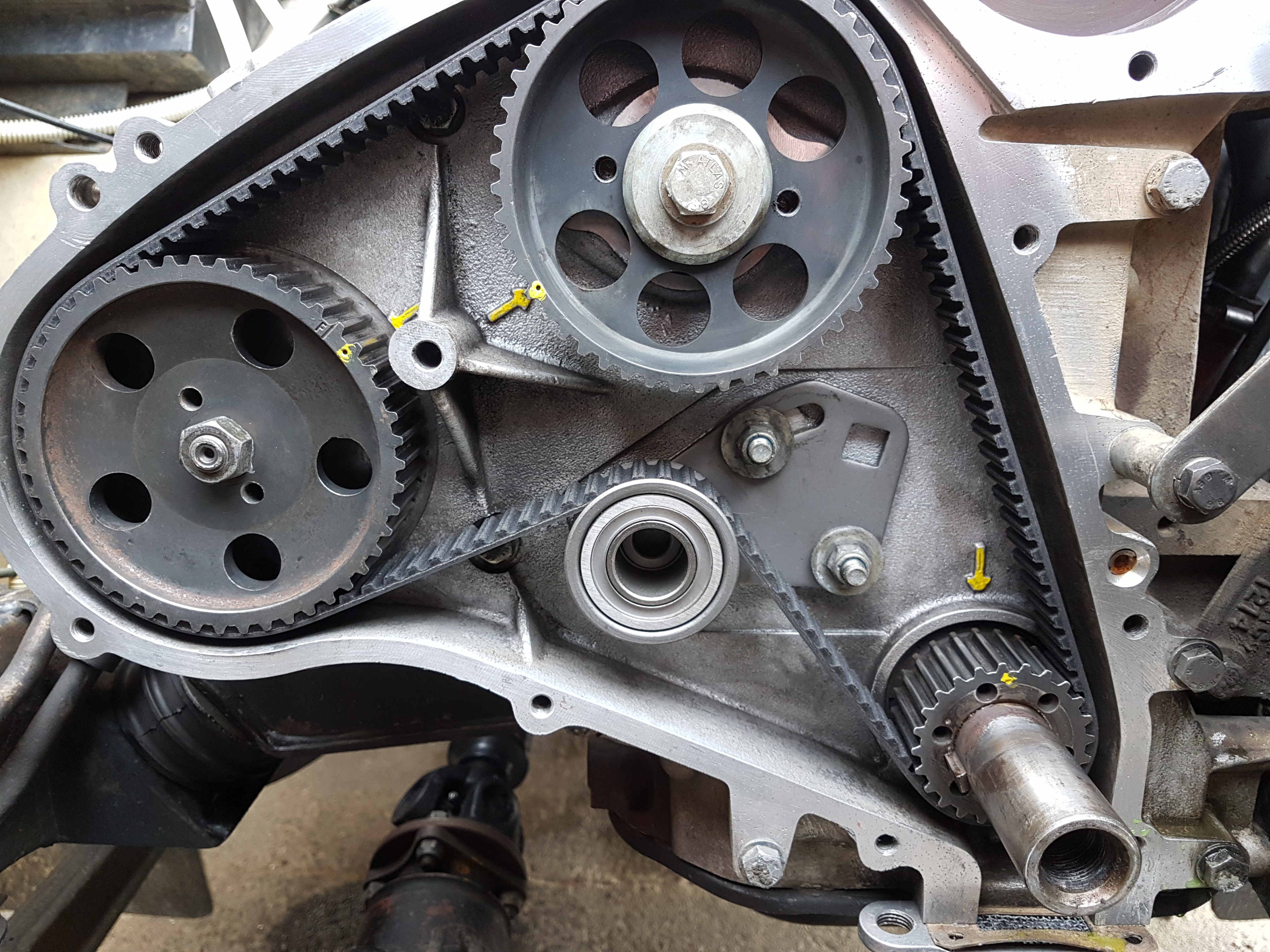

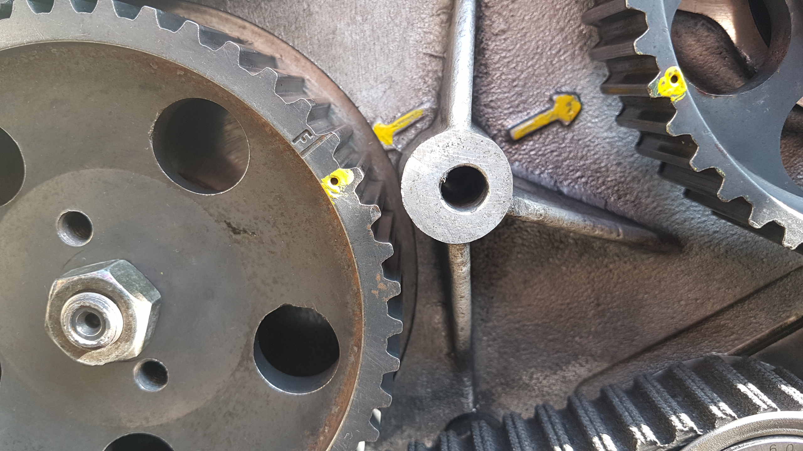

D'accord mais cela revien au même, la courroie de distri est aux repères : pompe injection, AAC et vilo. Le vilo étant sur Ep cela correspond a la rainure de pige du volant moteur. De ce fait la pompe à injection doit ce trouver pigé a ce moment là. Non ?

Mon calage est bien bon ?
Messages : 2055
Re: Fumée bleu en frein moteur
Oui, mais il s'agit d'un positionnement global dont la précision n'est pas suffisante...
La pompe doit être pigée et le moteur aussi ; après, chaque constructeur adapte la procédure (pigeage des deux organes, mesures au comparateur, ou encore combinaison des deux).

Pour ce moteur, (si je ne me trompe pas, c'est comme le 2.5 diesel atmo) il faut dans un premier temps vérifier la position du vilebrquin au volant moteur. Ensuite tu regarde le point de repère sur le pinion par rapport à la flèche. S'il y a un léger décalage, et pas en face, il faut conserver ce décalage. C'est la position du volant moteur qui fait foi.
Ensuite tu mets les roues d'entrainement de la pompe et de l'arbre à came dans les bonnes positions et fait la tension de la courroie. Vérifies les positions des roues et pinion après tension. Recommence si nécessaire.
Ensuite tu vérifies le calage de la pompe, avec une pige à enfoncer sur le coté de la pompe. Si la pige ne rentre pas, il faut tourner angulairement le corps de la pompe par rapport au carter de la distribution.
J'ai bon là ?
Messages : 2055
Quand je parle de pigeage, cela revient à repérer la position des organes (vilo et pompe) avec une précision de l'ordre du centième de mm...
Quand tu veux placer une pige dans un volant moteur, c'est bon ou pas, ça rentre ou pas, mais cela signifie que tu approches le centième de millimètre en course aux pistons du moteur ou le millième de degré en position angulaire du volant. Idem pour la pompe que tu piges selon le même principe, l'objectif étant de positionner le piston (pour les Bosch) ou l'arbre (pour les Roto/CAV) au point mort haut du moteur.
En principe, exprimé piston n°4 du moteur au PMH (enfoncement franc de la pige), la levée de piston de pompe d'injection doit se situer dans une tolérance généralement comprise entre -2 et +2 centièmes. C'est peanuts...
Repérer les pièces par alignement de repères visuels comme indiqué sur les photos est donc trop peu précis ; tu es sûr de ne pas t'être trompé d'une dent, mais guère plus.
Noter que cet aspect des choses tombe progressivement dans l'oubli avec l'électronique qui gomme toutes ces étapes, mais l'objectif de fond n'a, en réalité, guère changé.

Tout à fait the pater, les poinçons sur la distri correspondent bien à la pige volant moteur. Une fois tout ça vérifier je pige la pompe à injection pour tomber dans la rainure. Je met en route, démarrage très difficile et fumée blanche en pagaille... Je doit mettre beaucoup plus d'avance ( a fond de troues oblong ) pour que cela démarre mieux et sans fumés.
