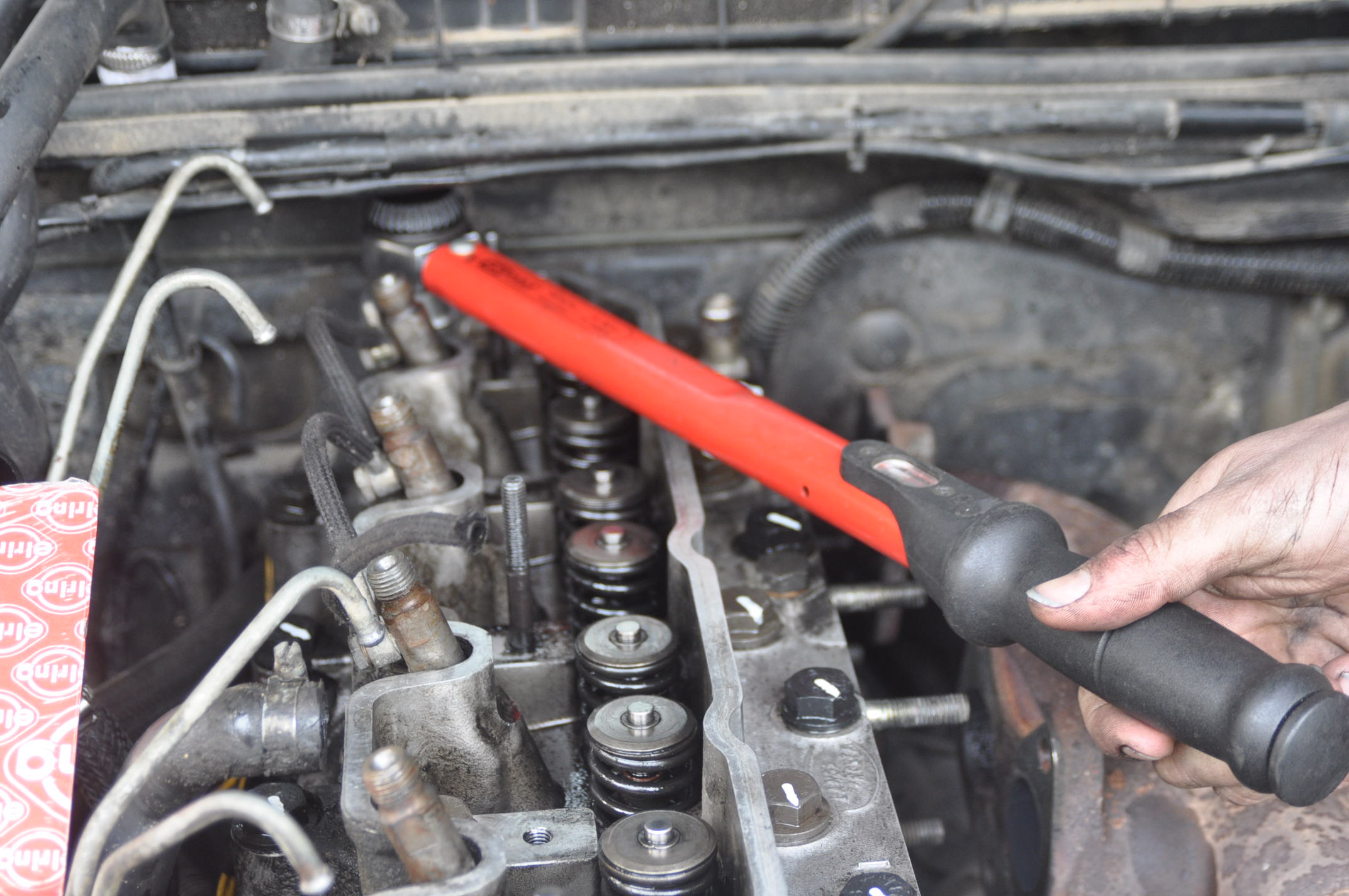

LAND 20 a écrit :Merci LOLO j’ai parcouru tous les liens que tu m’as transmis mais pour faire un serrage angulaire pas de soucis ma seule interrogation est faut il serrer la majorité des boulons à un serrage angulaire de une fois 60 degrés ou deux fois 60 degrés
Donc 40 Nm+. 60* ou. 40 Nm + 60* + 60 *
Pour la majorité et + 20* pour les autres ????

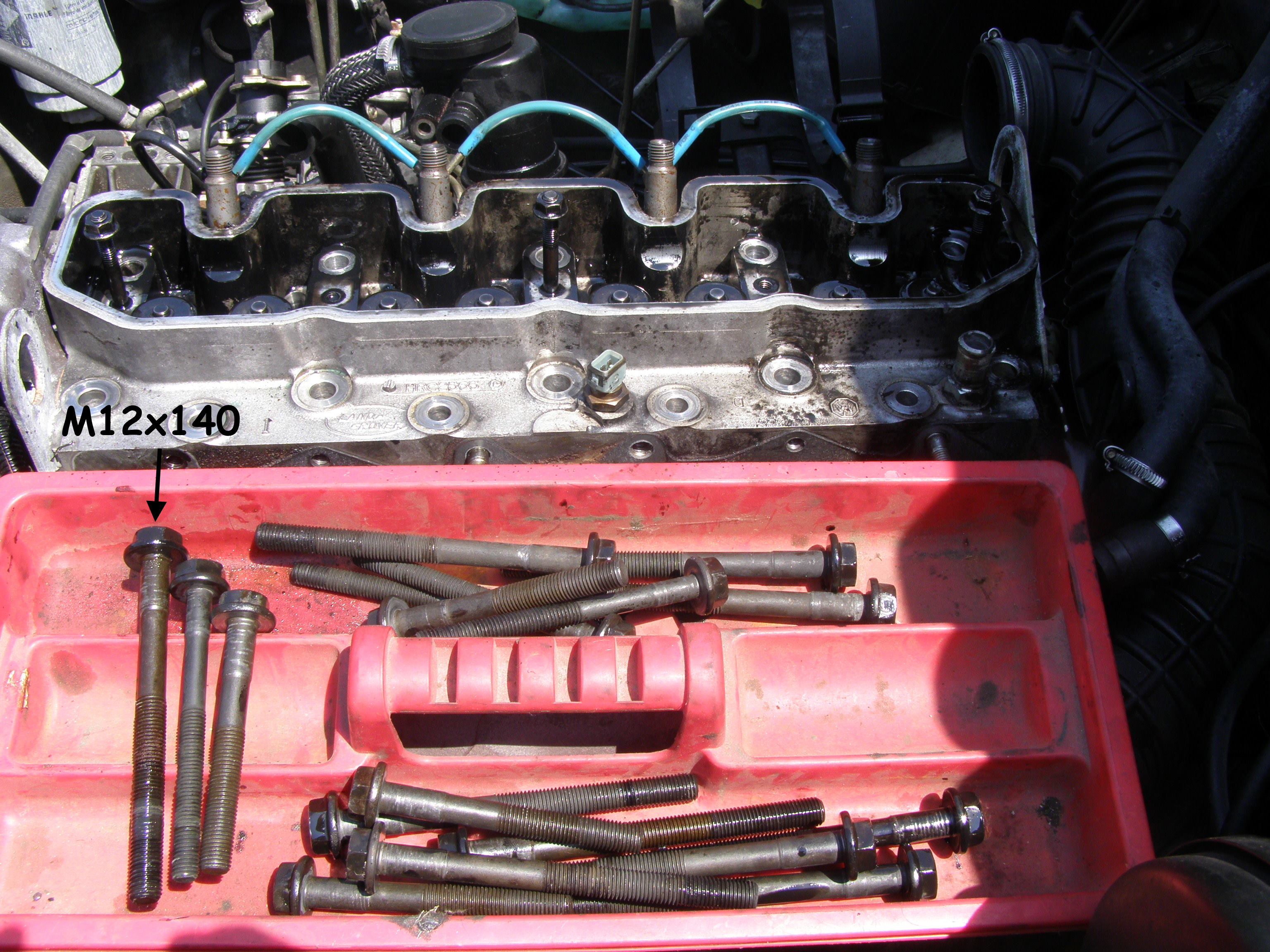

Non !LAND 20 a écrit :J’ai trouvé la réponse ( source fiable)
Moteur 300tdi
40Mn+ 60*+60*.
Moteur 200 tdi
40Nm+ 60*
Et bien sur certains ont 20* de plus.
200 Tdi :
Toutes les vis sont serrées à 40 Nm (pas 40Mn
Puis une passe à 60° d'angle
Puis une seconde passe à 60° d'angle.
Source : Land Rover Workshop manual SLR 621 EN WS 1 de 1990.
300 Tdi :
Puis, pour les vis M12x140 seulement : une troisième passe à 20° d'angle.
Source :
Land Rover 300 Tdi engine Overhaul manual LRL0070 ENG de 1997
Locouarn

La petite étiquette fournie avec le joint de culasse est très clair :
Une passe a 40 Nm ( 4kg f) pour toutes les vis; puis une première passe à 60°pour toutes les vis; puis une deuxième passe à 60° pour toutes les vis encore et enfin un petit rab de 20° pour les plus grandes vis M12x140.
Les grandes sont vis "plus déformable" élastiquement parlant. Juste comme ça pour jouer, on en est où ? sur le serrage de cette culasse ?

Re: rectification culasse
on doit serrer le 15 et le 16 à 60° pour finir la passe enfin c'est ce que j'ai compris d'aprés les marques sur les têtes de boulonsLØLØ a écrit :Juste comme ça pour jouer, on en est où ? sur le serrage de cette culasse ?

Salut,nanard833 a écrit :on doit serrer le 15 et le 16 à 60° pour finir la passe enfin c'est ce que j'ai compris d’après les marques sur les têtes de boulonsLØLØ a écrit :Juste comme ça pour jouer, on en est où ? sur le serrage de cette culasse ?![]()
Oui,

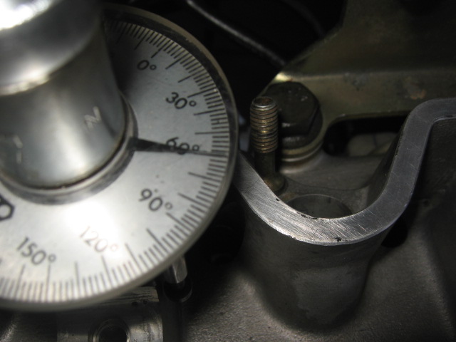

NB: A noter pour Land 20 les fils de fer sur la photo enroulés autour des tiges de fixation du cache culbuteur, qui permettent de se repérer pour le serrage angulaire, entre la position initiale et la finale.

Personnellement, les fils de fer je ne suis pas du tout fan, vu qu'ils peuvent bouger très facilement (se plier ou tourner sur la vis).
Je préfère les repères au marqueur, et me fier aux arêtes des têtes de vis pour repérer les 60°.
D'autant que sur un Disco (mon cas), il y a quelques vis sur lesquelles le cadran est inutilisable faute de place.
Pour les 20° finaux, un gabarit ad-hoc (un bout de tôle avec un angle de 20°) permet de placer un point de marqueur sur la position finale à atteindre.
Bien sur c'est une solution de dépannage qui demande un peu de soin mais qui présente l'avantage d'être plus précise :
le repérage sur les vis et la douille est bon aussi mais un peu moins précis: Effectivement, sur les discos ou les ranges 300, les vis 15 et 17 coincées sous le tablier son délicate (pour être polis)a serrer correctement. Sinon le système a cadran mécanique si il est de bonne qualité fonctionne bien: Ou la clef Facom électronique qui a inconvénient d'être encombrante sont bien pratique aussi : En temps que Normand, j'aime bien la boite de camembère

La météo étant clémente la culasse est resserrée avec un rapporteur angulaire prêté par un membre du club multi marque dont je fais partie
