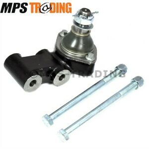

Très facile à changer si l'on prend le kit complet (DA1129KIT) :
https://www.paddockspares.com/fulcrum-bracket.html
https://www.ebay.fr/itm/LAND-ROVER-DEFE ... 1581242231

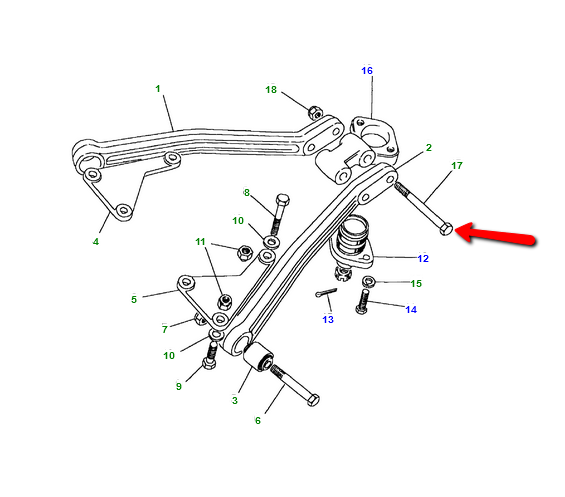

Les boulons à changer (flèche rouge) :
Toutefois, si on a une bonne presse de 20 T environ, on peut changer uniquement la rotule ; détails là :
viewtopic.php?f=25&t=34&hilit=aframe
