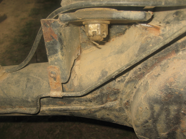

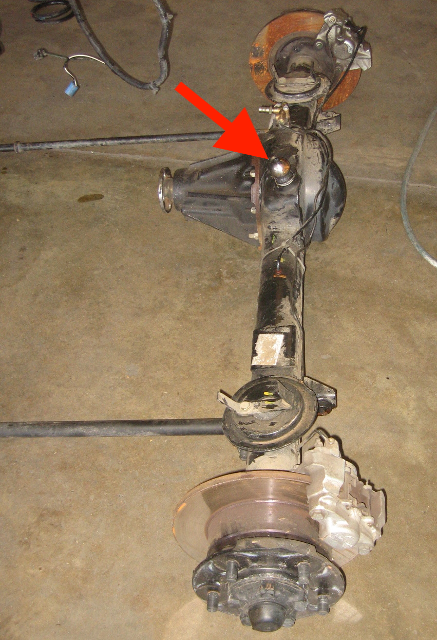

- Messages : 6209
Re: bruit de claquement (pignonerie)en roulant

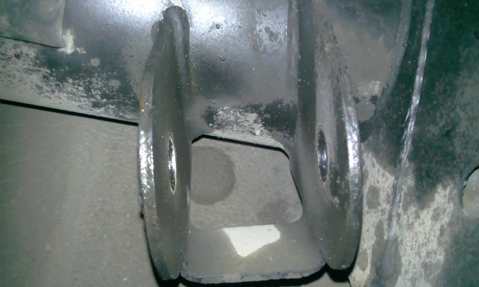

Salut, elle est située au centre du pont arrière: Sur cette photo, tu peux voir le support de rotule de pont arrière commencer à s'arracher. Le gros écrou, c'est celui qui sert à la fixation de la rotule de pont: A+pich a écrit : Pourrais tu me montrer une photo de ce que tu me dis?

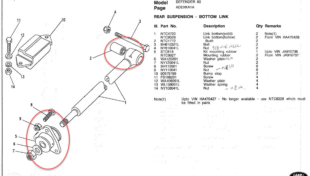

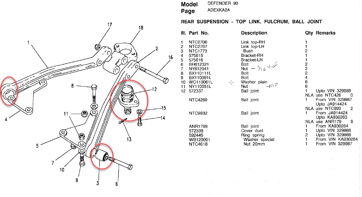

A points de cercles rouges :pich a écrit : Ou de me dire ou regarder er comment voir si il y a du jeu?
Pour vérifier s'il n'y a pas du jeu il faut essayer de bouger un élément par rapport à l'autre. Utilise un gros tournevis ou un pied de biche ou.....
