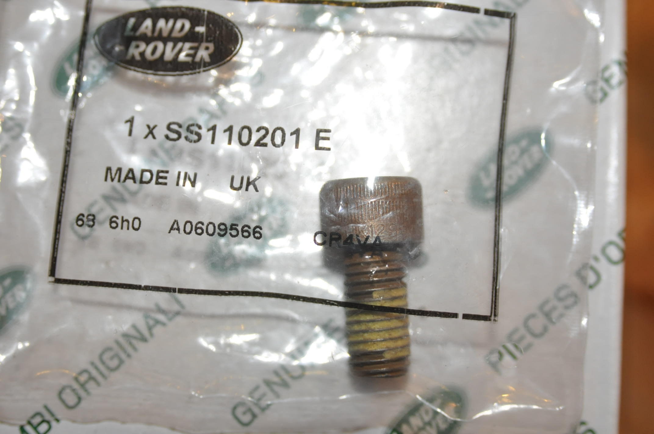

Bof! pas tant que ça, une simple vis courte en 8.8 fais l'affaire du genre M10x20 et c'est OK. D'origine, il mettent ça ou tu peux remarquer la Loctite dure. Dans ton cas tu peux mettre de la Loctite bleu ou rouge.

Cette vis n'est pas fournie dans le kit, ou du moins pas tous les kits distri.

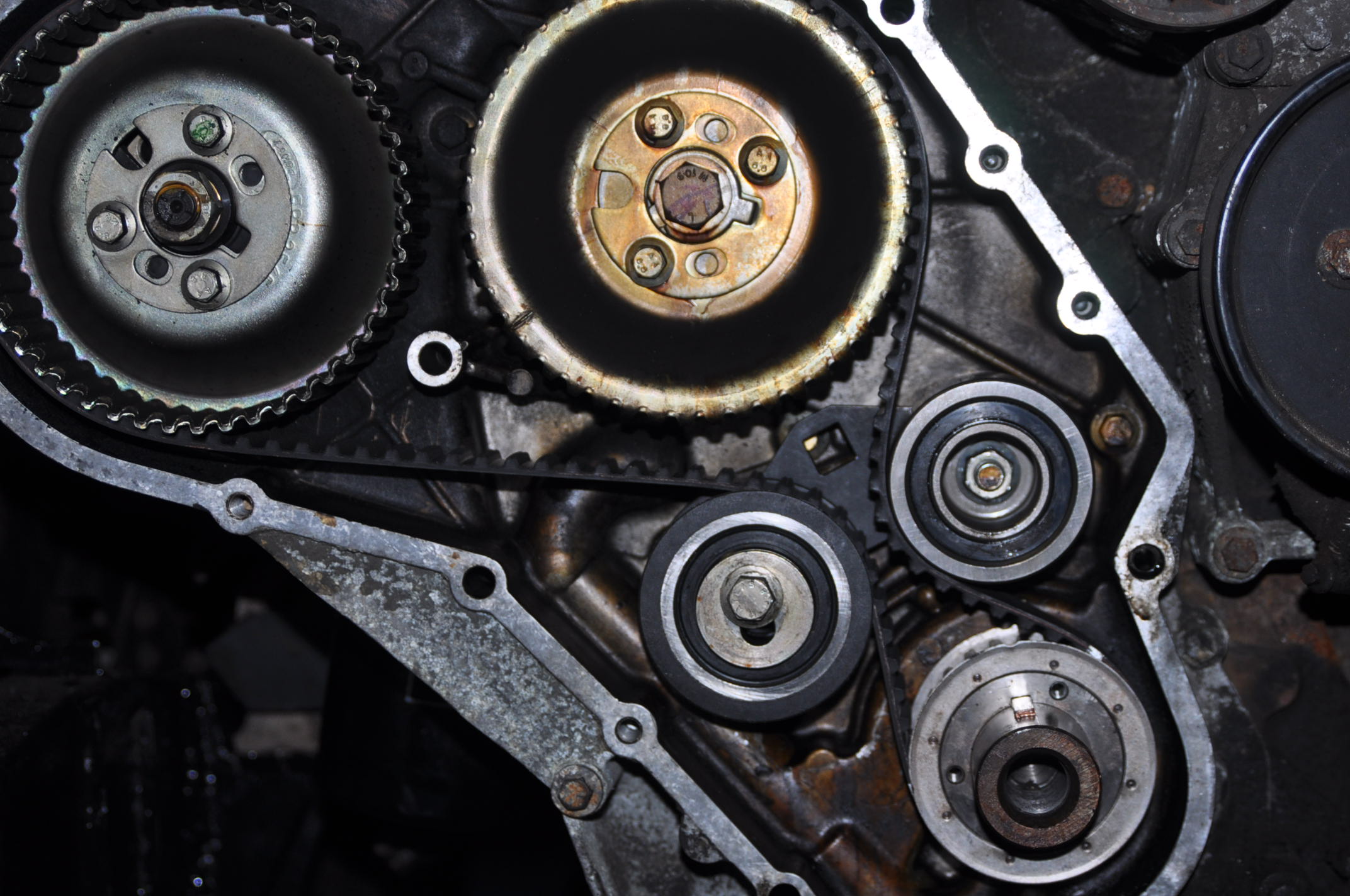

Voici la poulie fixe du kit. Qui n'est donc pas le nouveau modèle.

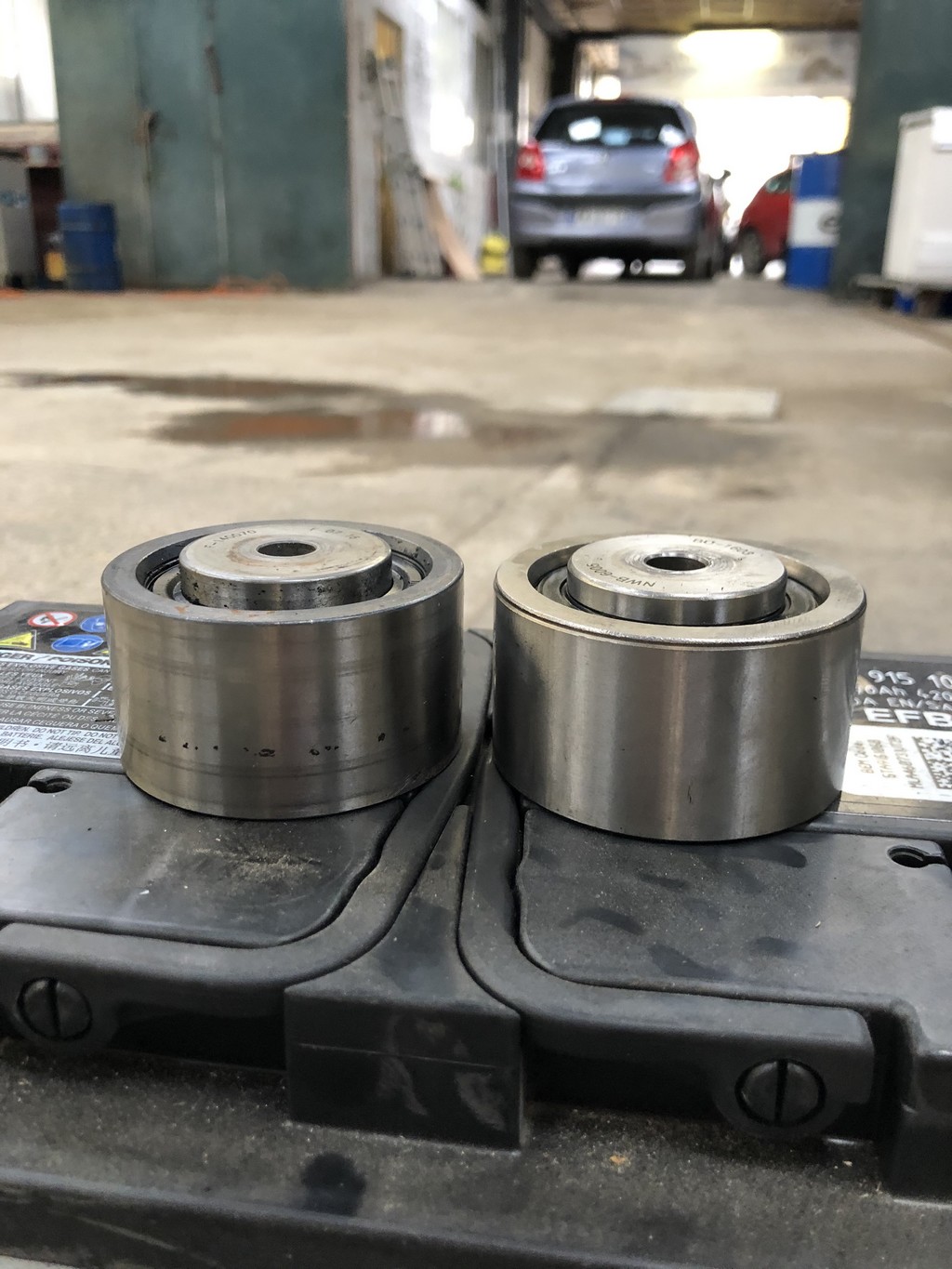

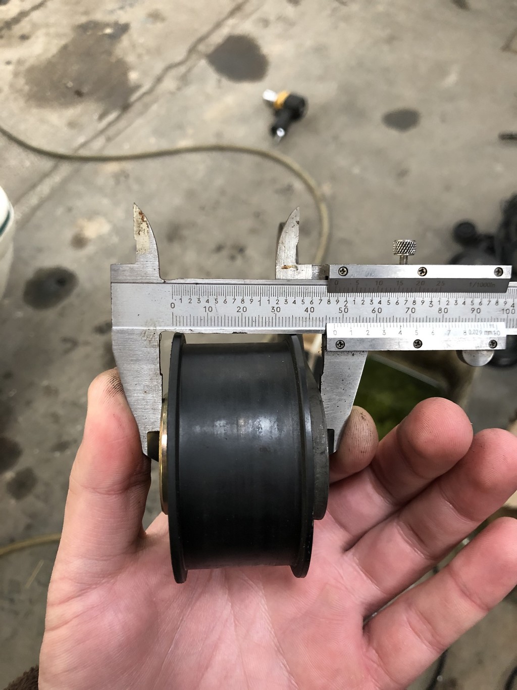

La mesure des 2 galets tendeur avec la rondelle fendue. Ils possèdent la même mesure...
Un aperçu des travaux, la nouvelle poulie de vilebrequin LHH100660 est venue s'y installer

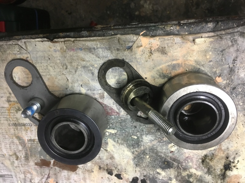

Pour le galet tendeur je n'étais pas certain de son montage. En prenant les mesures (photo ci-dessus), j'en ai déduit le même montage que l'origine, c'est-à-dire avec sa rondelle fendue et la longue vis.

C'est le galet fixe qui n'avait pas la même épaisseur, sur le nouveau, il y a l'épaulement, et sur l'ancien, il fallait rajouter la rondelle. Sinon pour le tendeur lui même, l'épaisseur est la même.
(photo pas de moi)
(photo pas de moi)
Le nouveau galet peut-être monté avec l'ancienne vis longue et la rondelle avec le trou oblong.

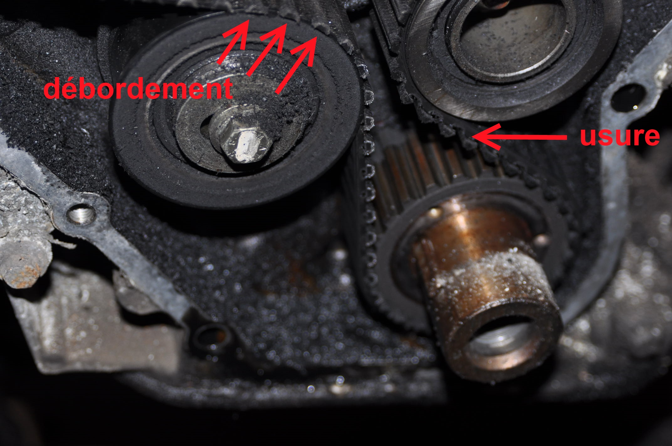

Le galet avec les épaulement peut-être monté avec le pignon de vilebrequin qui lui aussi a les épaulement.
On évitera encore plus le risque de chevauchement lié a l'ancien système.
Et les frottement sur le carter, car il n'y a vraiment pas beaucoup d'espace entre le carter et les poulies de la distribution ...

LØLØ a écrit : Le galet avec les épaulement peut-être monté avec le pignon de vilebrequin qui lui aussi a les épaulement.
Dans ce cas, je recommande fortement, après avoir fait plusieurs tours de vilebrequin, de vérifier que la courroie ne touche pas un épaulement sur le pignon et en même temps l'épaulement opposé sur le galet. Sinon risque d'usure prématurée de la courroie et charge axiale importante (galet pas prévu pour....).
Le nombre de tours de vilebrequin nécessaire est telle qu'un point de la courroie passe eux fois au même endroit. Attention : le pignon ne doit pas avoir bougé axialement sur sa portée. le mieux est de mettre la poulie damper en place afin dêtre sûr de la position axiale du pignon.
Mais je ne recommande pas se montage, car entre autre les galets avec épaulement doivent être anciens (plus de 20 ans), et la graisse avoir vieilli, même simplement stocké.
