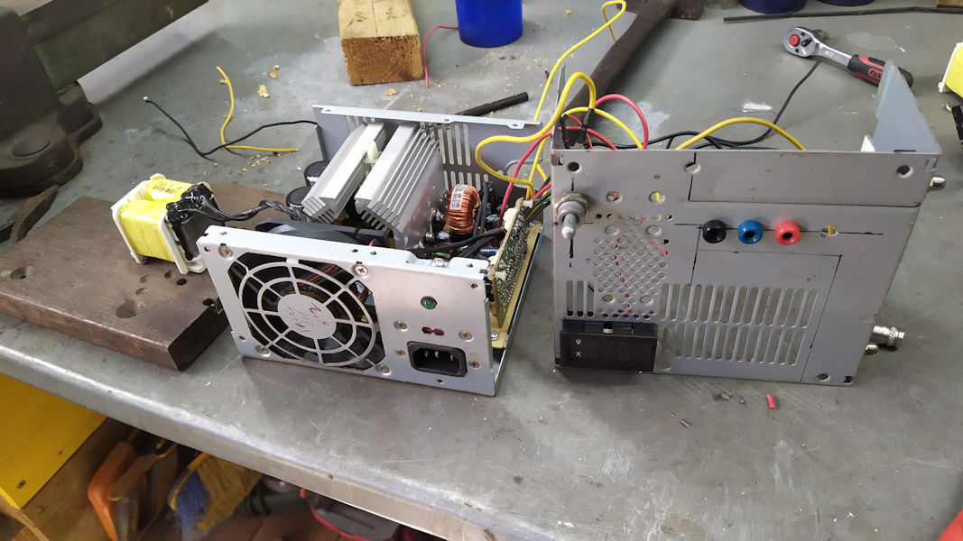

Petit retour d'expérience et amélioration.
Mon alim a fini par rendre l'âme, j'ai donc dû m'en refaire une nouvelle.
J'en ai profité pour améliorer un peu la modification de celle-ci.
Plutôt que de juste couper les fils inutiles de l'alim d'un PC, cette fois-ci, j'ai dessoudé tout ce qui ne servait à rien. Ça devient beaucoup plus clair et surtout, ça permet de gagner pas mal de place dans le boitier.
J'ai complétement virer la sortie en 3V, je me suis aperçu que pour mes besoins je ne l'utilisais jamais.
J'ai également mis en place des fiches "banane" pour la connectivité vers anodes et cathodes. Plus facile à mettre en œuvre et ça fait beaucoup plus propre.

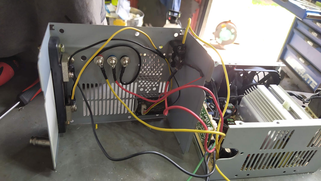

Agencement du boitier :

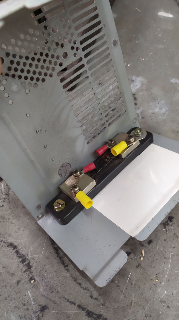

Le problème en électrolyse, c'est la quantité de courant. J'ai ajouté un shunt et un petit affichage qui mesure la tension et l'intensité. Privilégier un afficheur avec shunt car ceux qui font les mesures directement ne supportent pas des intensités supérieures à quelques ampères en général. Il y a différente section de fils dans le boitier pour le0, 5 et 12 V. J'ai retiré les fils de petites sections pour ne garder que les plus gros. Dans l'idéal, il faudrait tous les enlever et les remplacer par du 2.5 carré.
Le shunt en question :

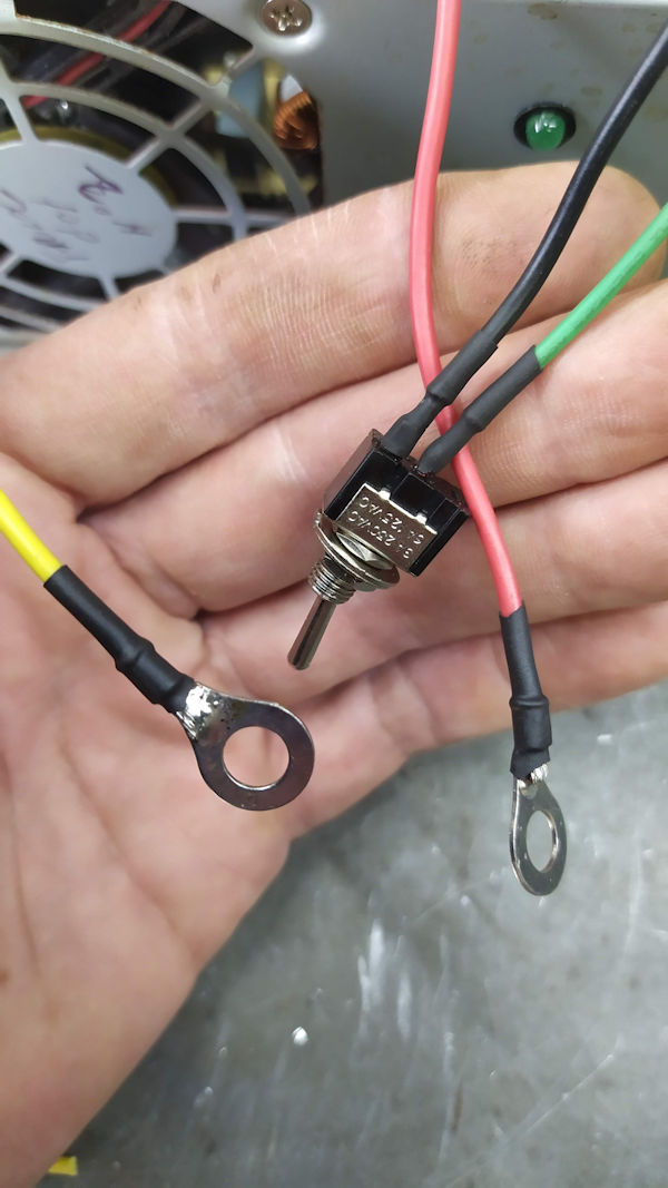

Interrupteur pour la mise sous tension et isolation des fils :

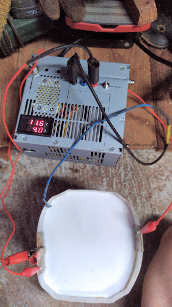

L'alim en action sous 12V et la mesure du courant :
L'augmentation du courant est bien proportionnelle au nombre d'anodes. Avec une seule anode, j'étais dans les 2 ampères et avec deux ça monte à 4.
Après quelques heures de fonctionnement, le bain monte en température. A la louche dans les 50°C. Le courant augmente aussi. C'est monté jusqu'à 5A. C'est donc à prendre en compte pour le matériaux du bac (plastique qui devient mou en chauffant) et aussi pour l'intensité max. Si on démarre à 7 ou 8 A, il ne serait pas étonnant que ça grimpe au-dessus de 10 A au bout d'un moment et on arrive au limite de l'alim.
Mes fils entre l'alim et le bac sont trop petits (1 ou 1.5 carré). Ils chauffent trop à mon goût. Je vais les remplacer par du 2.5 carré. (D'où aussi ma remarque en début de post sur le fait de remplacer également les fils à l'intérieur de l'alim)
