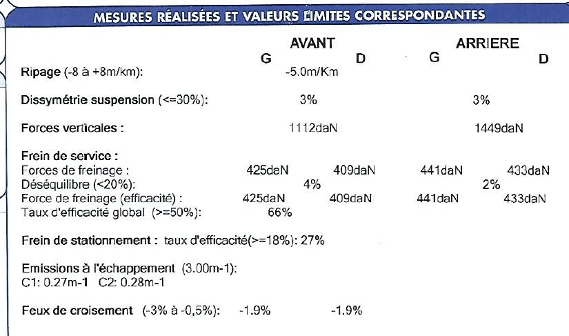

Re: Force de freinage insuffisante sur 130 300TDI (chargé)

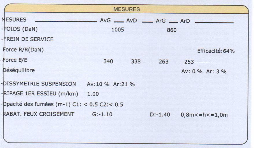

De même j'ai comparé un ancien CT de 2013 avant de refaire mes freins et de poser ma cellule avec le dernier CT fait en 2019 (cellule en + et 4 disques + plaquettes neuves)
CT de 2013 avant de refaire mes freins et de poser ma cellule :

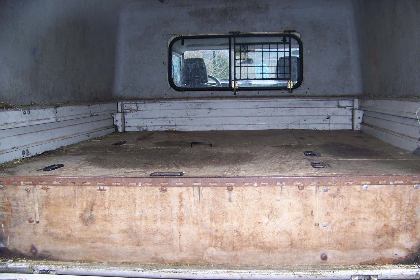

Dernier CT fait en 2019 (avec réservoir sup plein et cellule = 600 kg de + et 4 disques + plaquettes neuves) :
Bizarrement l'efficacité semble similaire (64 en 2013 et 66% en 2019) mais la force de freinage est bien amélioré :
- 425 en 2019 au lieu de 340 à l'avant en 2013
- 440 en 2019 au lieu de 260 en moyenne à l'arrière en 2013
Nota : je passe de 860 DaN a 1450 DaN en poids sur l'essieux arrière soit 589 DaN de plus et 107 DaN de plus sur l'essieux avant (mon réservoir sup est juste derrière la cabine)
Donc conclusion je suis plus lourd de 696 DaN mais je freine mieux :mrgreen:

TSENTSAI : le fait de ne pas avoir eu de blocage aux roues AR n'est pas normal si, comme dit Pater, le 130 ne comporte pas de système de limiteur de pression.

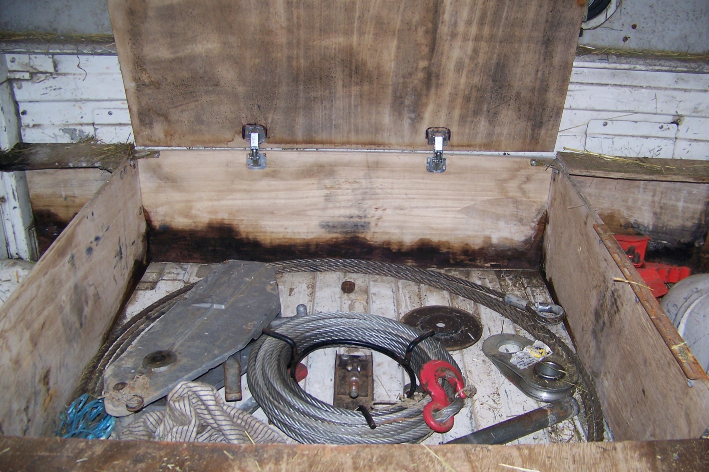

Mon 130 n'est pas complétement vide, il a un hard top fibre qui remplace bâche et arceaux (donc similaire en masse, un petit plancher en CTP de 10 mm, un hi lift et le tire fort :mrgreen:
Pour te donner l'idée
Et il y a la roue de secours en plus dans ce coffre;)
La masse à vide constructeur est de 1T980 et la MTAC est à 3T200 :)

Demain, je prévois de passer au banc de test sans la cellule (avant remplacement des plaquettes, etc...) Nous aurons alors les valeurs de freinage à vide (uniquement un plateau bois sur cadre inox posé sur le chassis : le support de la cellule)
