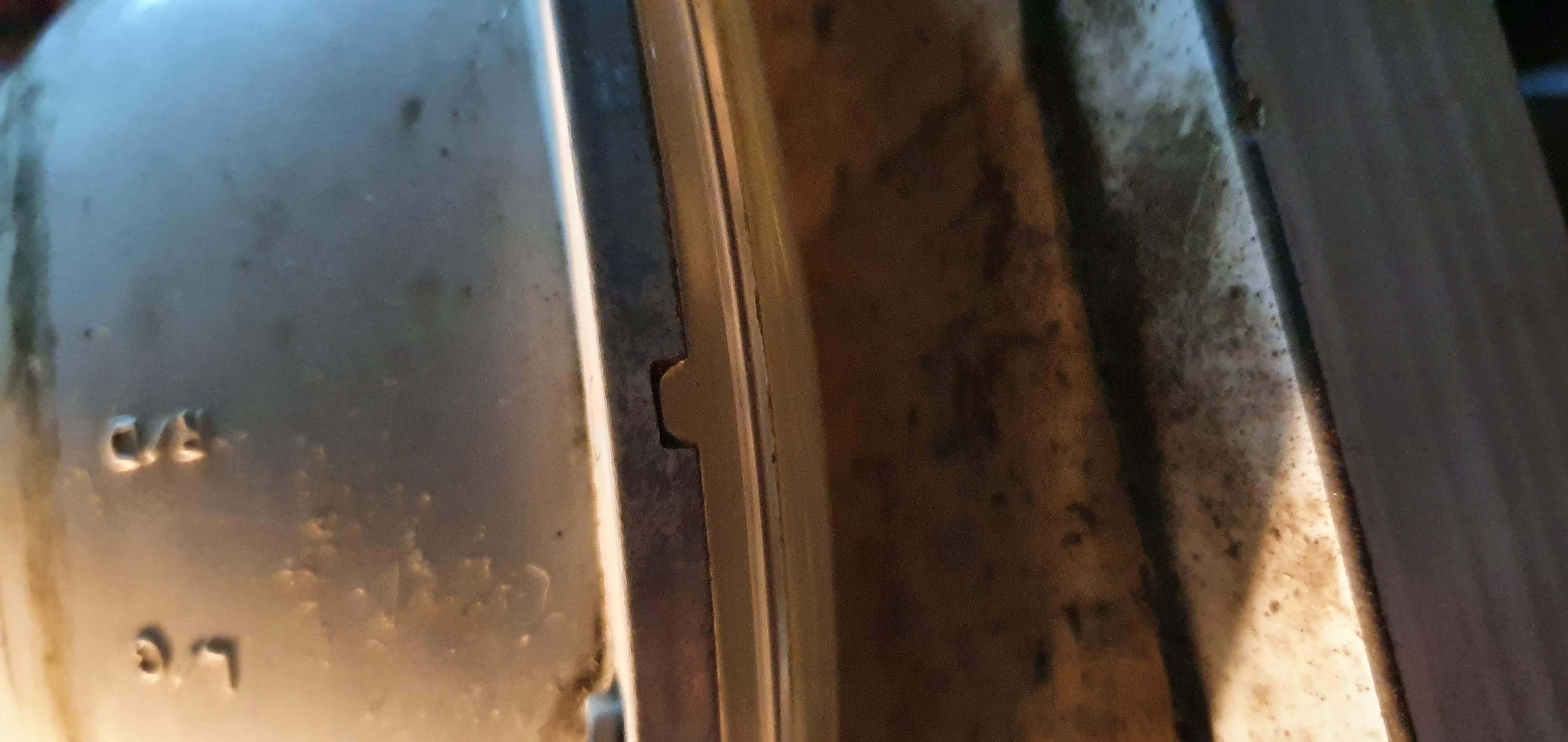

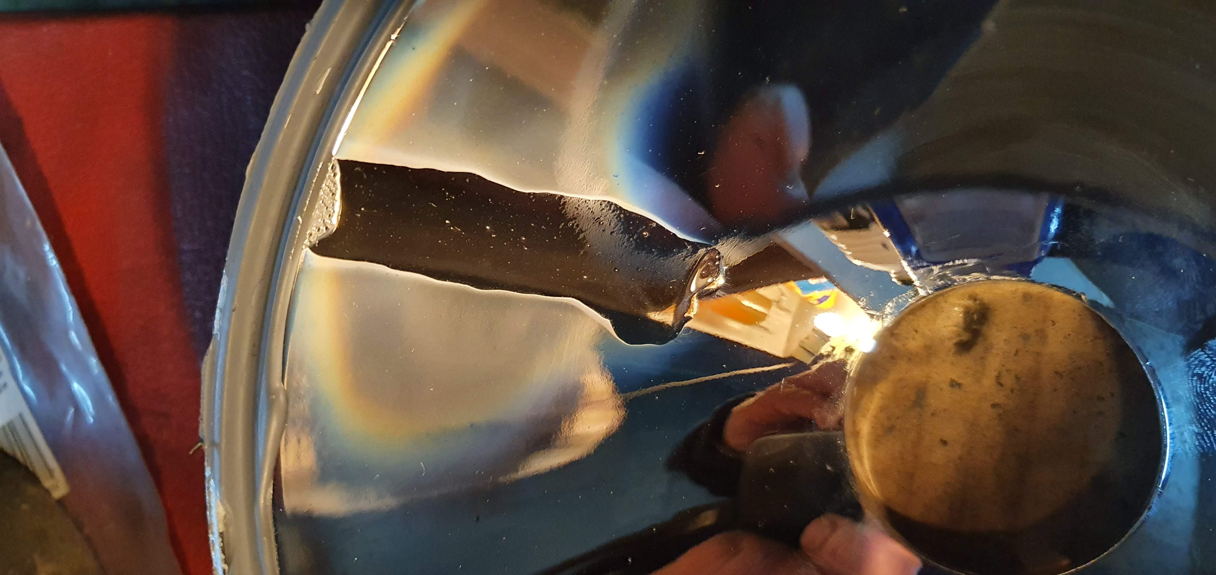

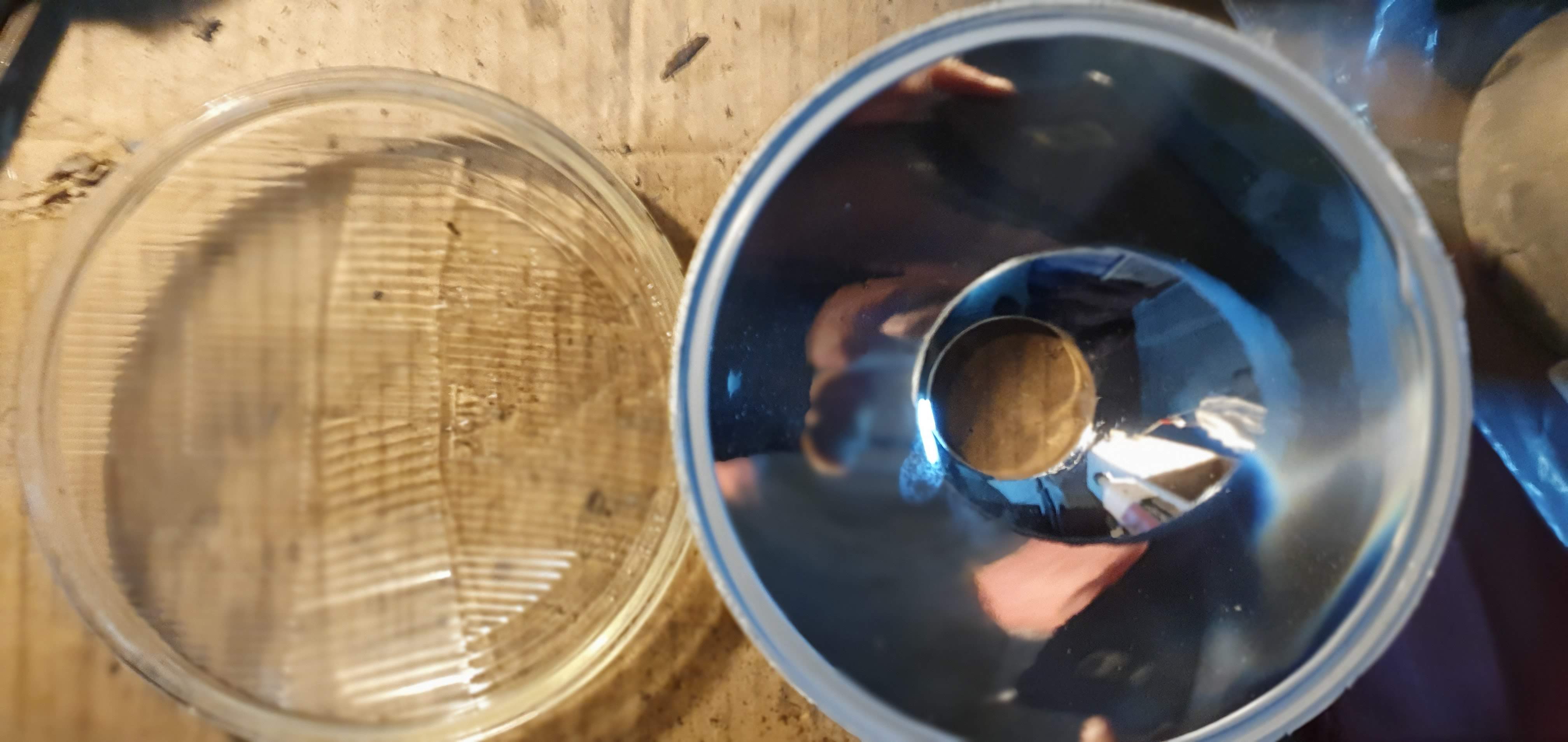

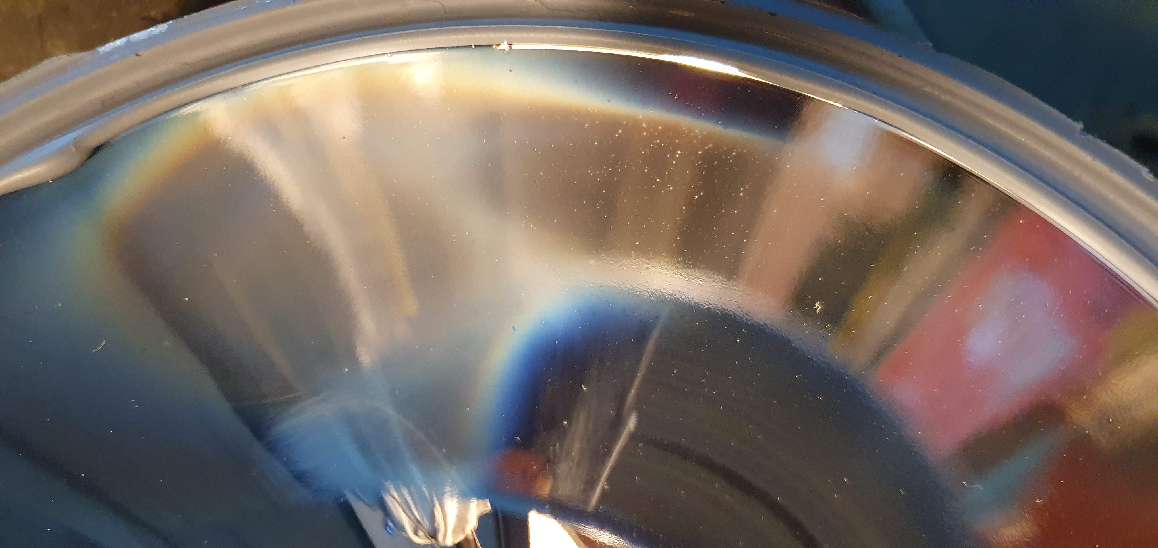

Après déposes des phares, il suffit de séparer la vitre du bol avec un cutter. On voit que le la parabole chromée, ainsi que la vitre, sont recouvert d'un déport blanchâtre qu'il suffit de nettoyer soigneusement pour que les phares retrouvent leur jeunesse. Sur la 2eme photo ci-dessous, j'ai simplement passé le doigt sur le dépôt avec un peu de produit à vitre. On voit bien la différence ! Attention au produit utilisé, j'ai commencé avec du dégraissant pour frein, c'est trop agressif et cela attaque le revêtement très fragile des bols. Je vous conseille du bête produit à vitre, avec un chiffon doux.
Pour réassembler, il faut enlever le vieux joint, et remettre du joint polyuréthane de type SIKA ou autre. Il y a un détrompeur pour remettre la vitre dans la bonne position. Cette intervention, conjuguée avec le remplacement des ampoules par des ampoules de bonne qualité, améliore significativement l'éclairage.

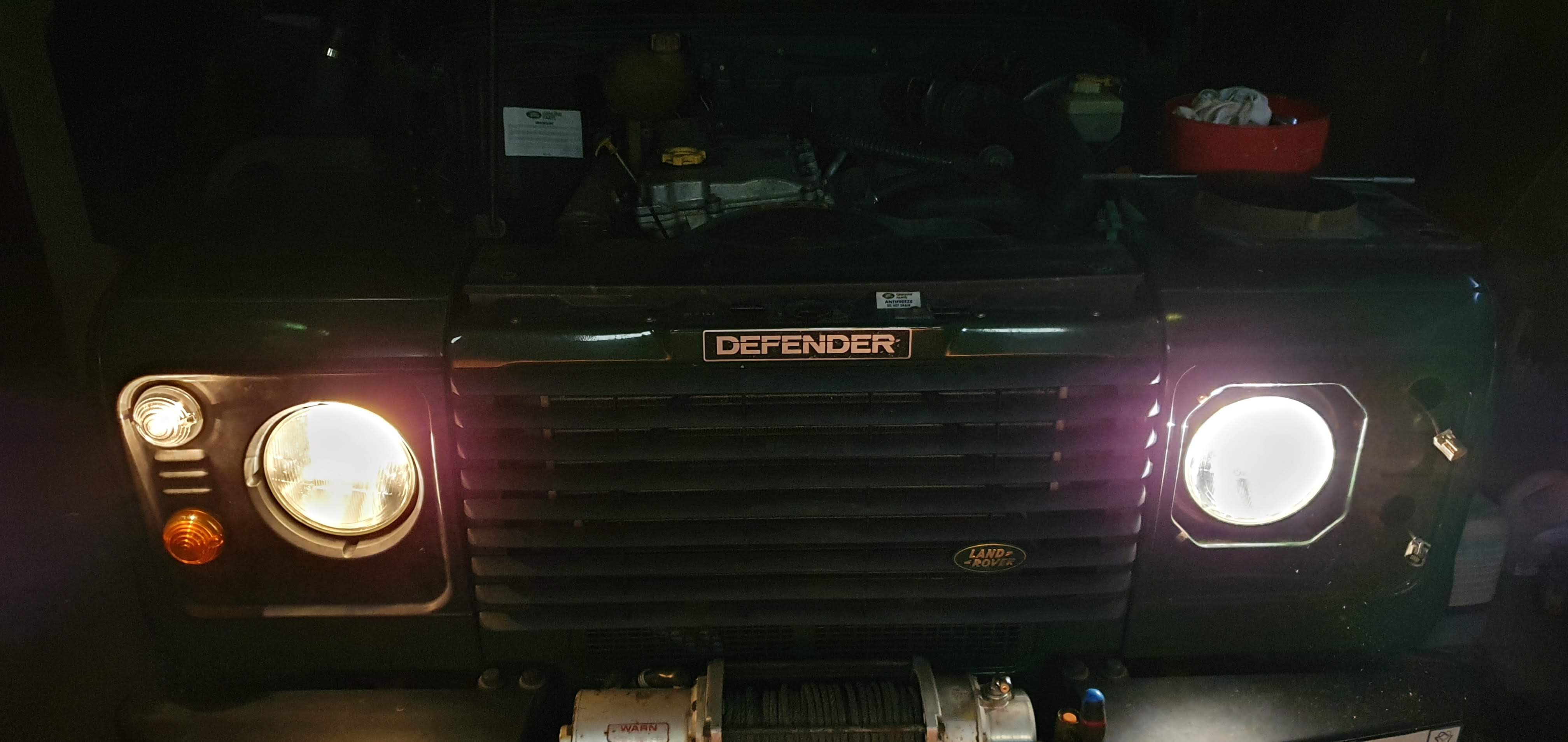

En photo ci-dessous, la phare conducteur a été fait, celui passager par encore. A bientôt

En réalité, le réflecteur est métallisé sous vide (on évapore une fine couche l'aluminium qui vient bombarder la surface du réflecteur), et cette couche est ensuite protégée soit par un vernis transparent (encienne méthode, bonne résistance à l'humidité), soit par une couche de monoxyde de silice (plus économique car également appliqué par évaporation immédiatement dans la chambre sous vide, mais moins résistant).casa a écrit : 02/01/2022 16:53 la parabole chromée
Si on veut nettoyer un réflecteur, il faut effectivement employer des moyens très très doux
