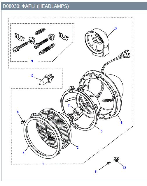

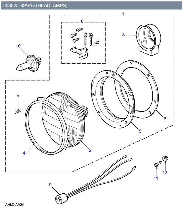

Le gros avantage sur un Def c'est que les optiques sont pratiquement standard. Les optiques ronds de diamètre 7 pouces sont montés sur beaucoup de véhicules motos comprises. Du coup les optiques de remplacement ne manquent pas. Perso je viens de monter des optiques LED et la différence est énorme par rapport à l'origine.
J'ai pris ceux là: https://www.ledperf.com/optique-moto-fu ... 30359.html
