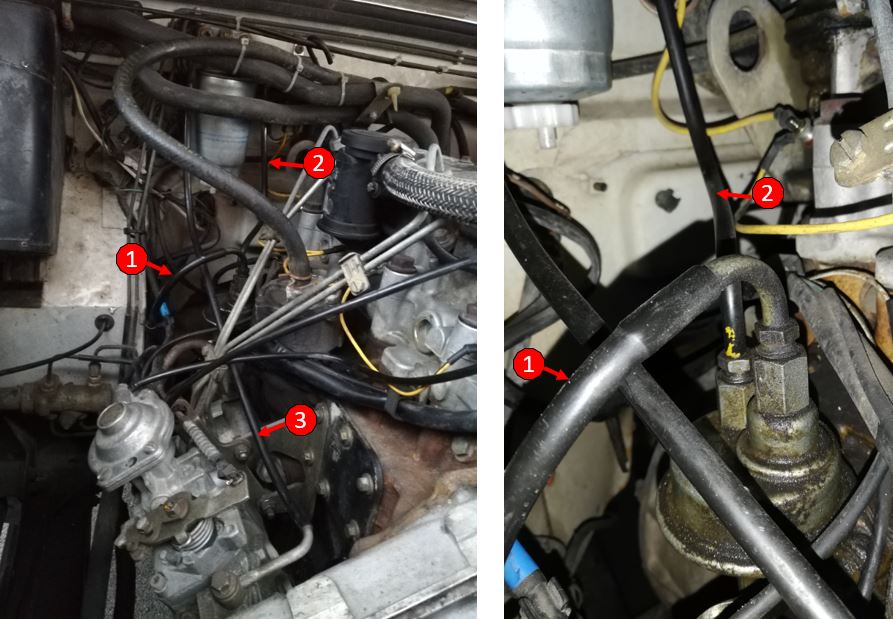

Spart62 a écrit : 13/02/2021 22:31 LOLO la boucle des tuyaux de gasoil se situe ou avant la pompe de gavage, après le filtre gasoil ?
Sur un 300, elle va et elle revient du filtre, elle se situe sous le vase d’expansion :
Spart62

Je viens de vérifier je n'ai pas de tuyaux de gasoil qui se dédouble

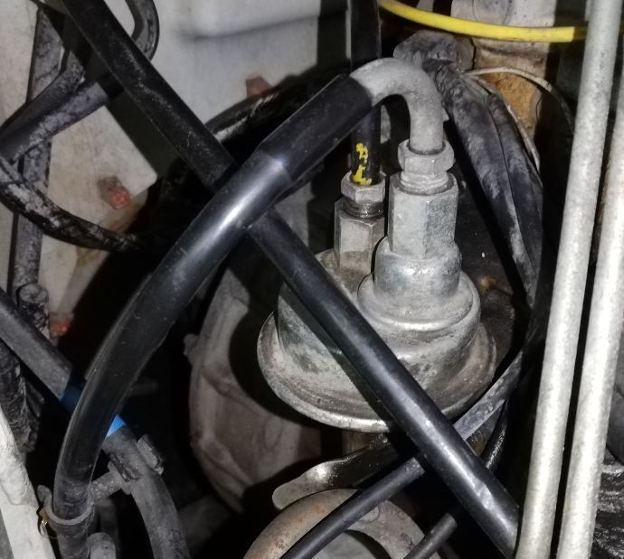

Je viens d'en profiter pour nettoyer la pompe de gavage qui était grasse quelque fois que j'aurais une prise d'air en sortie de pompe. A suivre

Essai aujourd'hui d'amorcer le gasoil via la pompe et je pense que le démarrage a froid a encore été pire.
L'amorçage avec cette pompe n'est pas évident car ca reste toujours mou aucune sensation de mettre en pression le gasoil.
Redémarrage dans la foulée au 1/4 de tour, je n'ai pas vue de trace grasse autour des écrous tuyaux d'arrivée et sortie gasoil de la pompe
