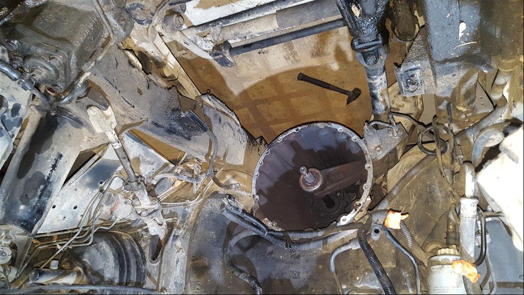

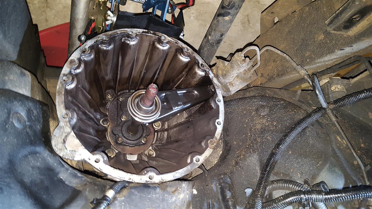

Deux images pour bien visualiser l'endroit et l'accès par derrière (là attention c'est un Disco 300 TDI) :
Et bien suivre les conseils donnés plus haut

Mieux vaut pas d'image que des images ne correspondant pas au sujet !!
Ici c'est totalement différent (110 2,5 td); Le recepteur est a l'opposé et l'architecture et l'accessibilité n'ont rien a voire !!
