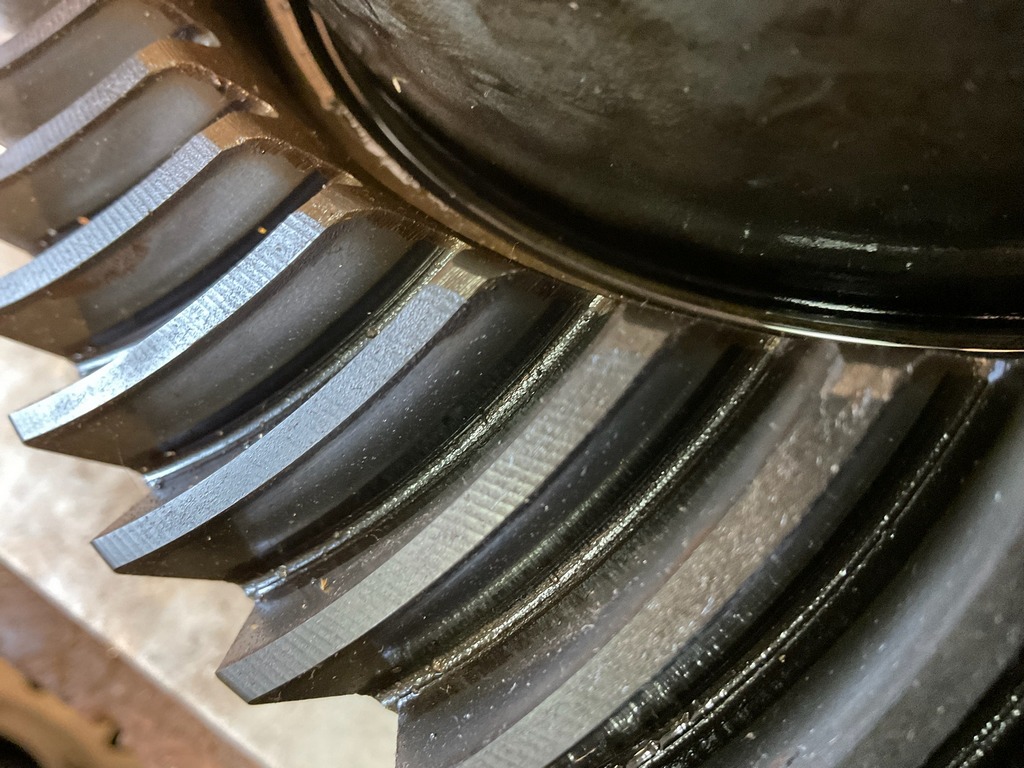

Bien sympa, ton petit reportage!
J'ai relevé un truc en passant (j'ai repris ta photo et sa référence) :
Je trouve le piquage des dentures très marqué pour un différentiel aussi peu kilométré. De même, bien qu'il soit difficile de s'en faire une idée précise sur une simple photo, la portée des dents me semble bien large...
T'es sûr du kilométrage?
Tu avais beaucoup de jeux au couple conique?
Le pont avait-il tendance à faire de la limaille?

L'usure est prononcée, mais bien uniforme sur la couronne du différentiel et le pignon d'attaque.

J'ai surtout tiqué sur la largeur des empruntes qui, en principe, ne doivent pas remonter aussi près de l'arête des dents de couronne.
Un réglage inapproprié, sans nécessairement rendre le pont bruyant, fait travailler la denture dans de mauvaises conditions — ce qui se solde généralement par une température de fonctionnement anormalement élevée — d'où l'apparition possible de signes de fatigue à un kilométrage relativement faible.
Sur le mien, il a fallu que je reprenne le réglage du pont AV, qui était mal réglé d'origine ; il est donc possible que le tien n'ait pas été très bien réglé non plus.
D'où ma question sur les jeux. Mais on n'en saura pas plus!
De toutes façons, au vu de ce que tu décris, quelque chose n'allait pas avant ton intervention.
Le fait de tracter, même lourd, ne joue qu'à la marge sur un 4x4 permanent dans la mesure où le couple est réparti par moitié sur les deux ponts. En d'autres termes, sur un Land récent, l'usure des couples coniques doit rester très limitée comparée à un deux roues motrices (ou à un 4x4 non permanent).

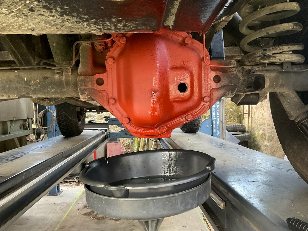

Alors on stoppe, je me penche sous le véhicule à l'arrière, et là... le bouchon de remplissage n'est plus là, et le carter du différentiel est fendu ! Hein ??
Toute l'huile du Def s'est répandue sous le véhicule.

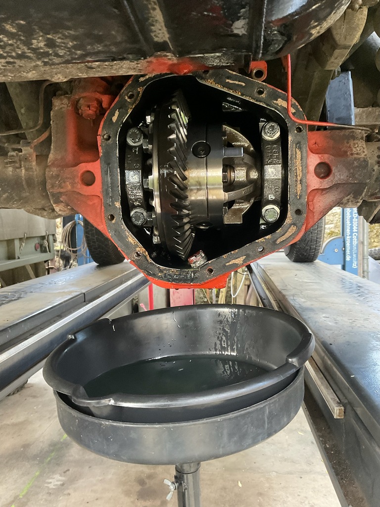

Nous voilà arrivés à la maison, on monte le véhicule sur le pont pour ouvrir et voir ce qui a bien pu se passer.
Voilà l'état du différentiel arrière
Il reste de l'huile dans le carter, on a pas roulé à sec c'est mieux.

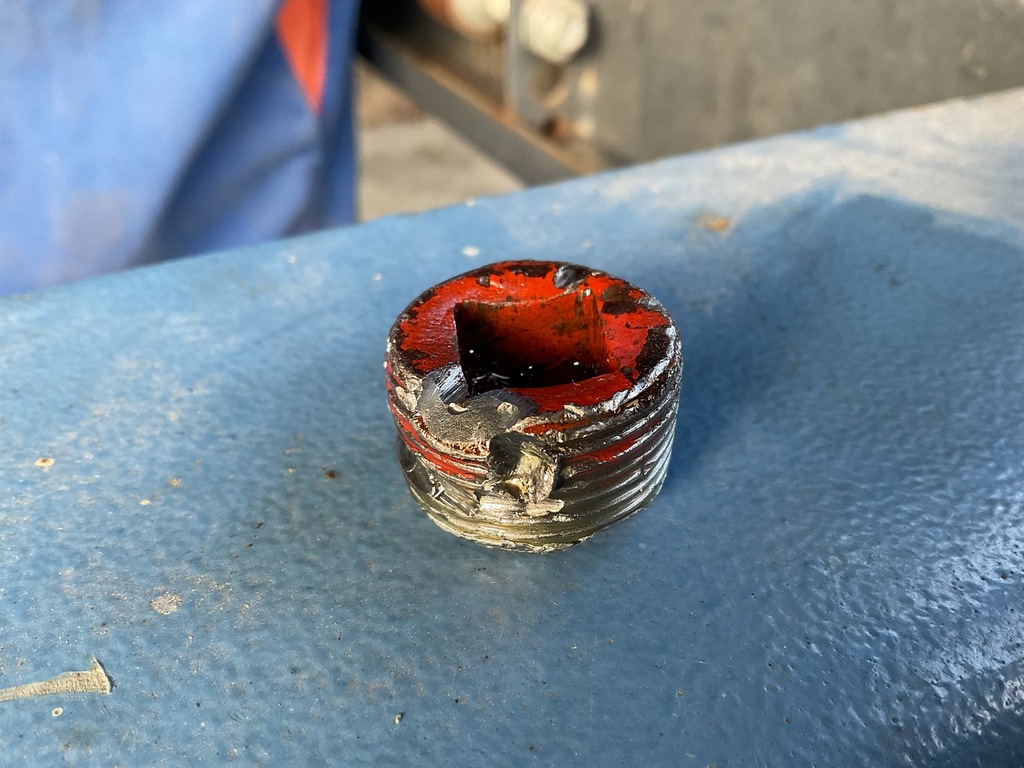

On ouvre et... surprise, le bouchon de remplissage est assis au fond du pont.
C'est bien lui qui a été projeté contre le carter et qui l'a fendu

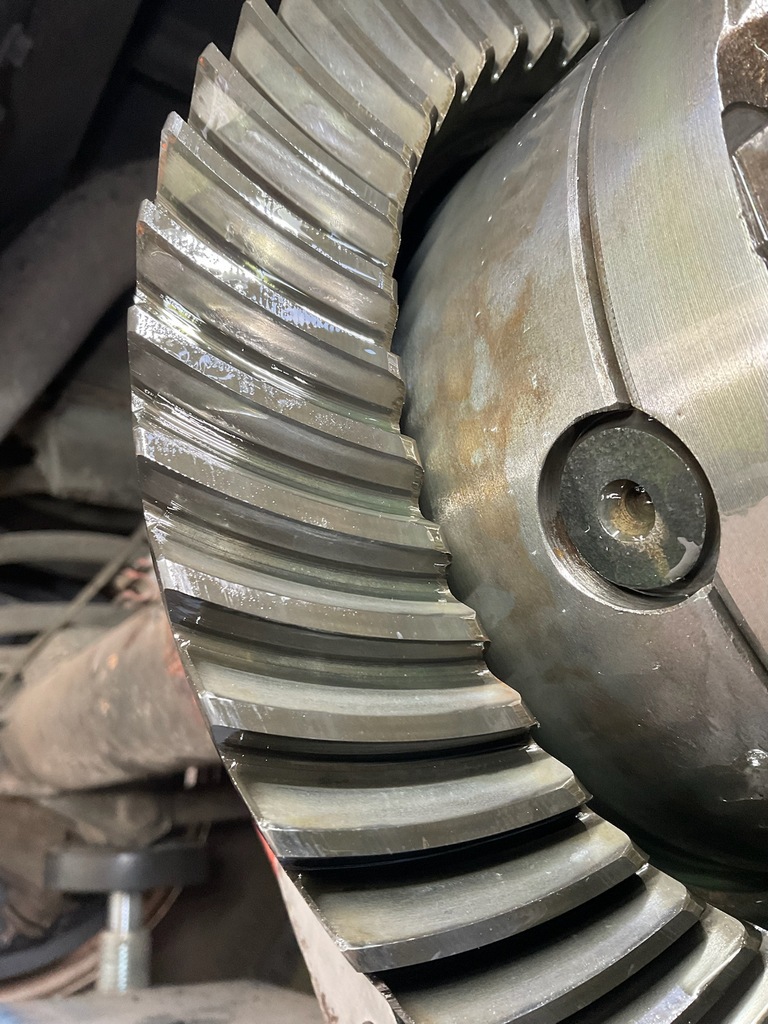

On note que les dents de la couronne ont frotté contre l'écrou et qu'elles sont légèrement atteintes aux extrémités.
Mais rien de méchant je pense.
Un contrôle visuel de la couronne et du pignon d'attaque nous indique qu'aucune dent n'est cassé ou creusée au niveau de la portée. Seule la couronne du différentiel a frotté contre le bouchon de remplissage d'huile.

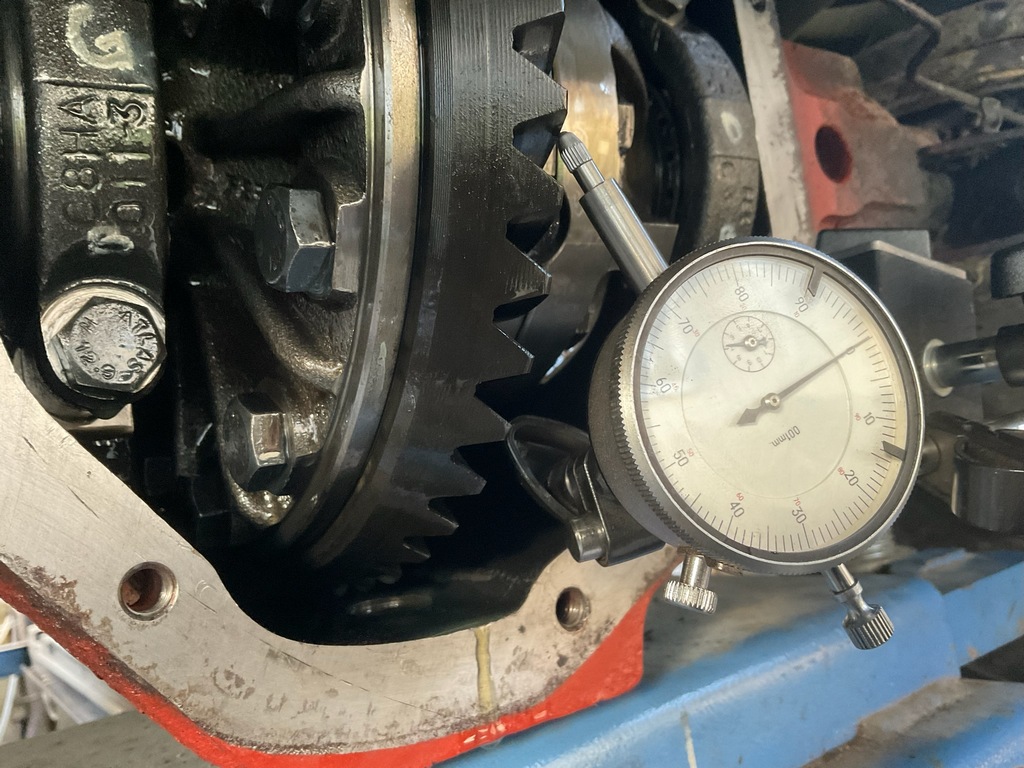

On procède à une vérification au comparateur pour s'assurer que rien n'a bougé.
Les valeurs sont bonnes.

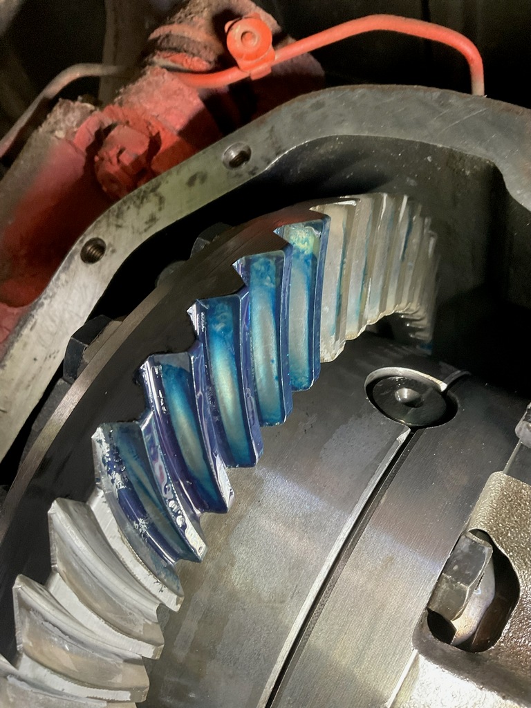

On passe un coup de "bleu" sur les dents
Voici les résultats des portées après 2 tours de différentiel dans chaque sens
Tout semble correct.

On décide de laisser tel quel et de rentrer doucement, sachant que de tels dégâts visuels ont certainement détruit une partie du différentiel.
On ne dépasse pas la 2nde, on est à 15-20 KM/h et tout semble aller.
à 2 reprises, un bruit d'engrenage à l'arrière, on stoppe, on regarde, pas de changement apparent, pas de chaleur excessive. On continue, on ne prend que des très petites routes.
Au final nous avons eu énormément de chance, je ne comprends pas comment le bouchon a pu se faire la malle comme ça...
Le carter était bien sale, je l'ai sablé et appliqué une couche d'antirouille, est-ce que ça a pu fragiliser la portée filetée du bouchon ?
Bref, nous allons commander un carter neuf, un joint, et reprendre nos essais.
La bonne nouvelle, c'est que les freins sont tip top, et qu'aucun jeu n'est à constater dans les moyeux.
Après nous n'avons pas beaucoup roulé, mais ça semble bon.
La suite prochainement, dès la réception des pièces !
Bonne journée à tous

Bonjour et merci pour vos remarques pertinentes !Normand 1400 a écrit : 24/03/2023 15:04 J'ai surtout tiqué sur la largeur des empruntes qui, en principe, ne doivent pas remonter aussi près de l'arête des dents de couronne.
D'où ma question sur les jeux. Mais on n'en saura pas plus!![]()
Y a plus qu'à rouler, alors...![]()
A la vue de notre essai et du coup au contrôle des valeurs du jeu et de la portée, elle semble bien centrée sur la dent, qu'en pensez-vous ?
Nous avons une calotte soudée à l'avant, il faut déposer le différentiel pour pouvoir vérifier les jeux et portées.
La vidange du pont avant n'a pas indiqué la présence de limaille, mais il faudra ouvrir un jour je pense pour voir ça de près !
Bonne journée

Comme disent les d'jeuns, tu as eu un bol de ouf avec ton pont, car ça aurait effectivement pu très mal finir. La classe...
C'est un gag assez fréquent avec ces bouchons : faut un certain doigté pour les monter car on a tendance à trop les serrer vu que ça tourne souvent dans du beurre. Comme ça, tu sauras!
Par contre, concernant le réglage du couple conique, avec ces nouvelles photos, le doute est levé : tes portées sont parfaites!
A bientôt pour de nouvelles aventures!

Comme disent les d'jeuns, tu as eu un bol de ouf avec ton pont, car ça aurait effectivement pu très mal finir. La classe...![]()
C'est un gag assez fréquent avec ces bouchons : faut un certain doigté pour les monter car on a tendance à trop les serrer vu que ça tourne souvent dans du beurre. Comme ça, tu sauras!![]()
Alors je TE remercie pour ta participation à mon petit post.
Je crois aussi que nous avons eu très chaud.
Il existe un modèle de calotte renforcée, mais 3X plus chère que celle d'origine... Cela vaut-il le coup à ton avis ?
