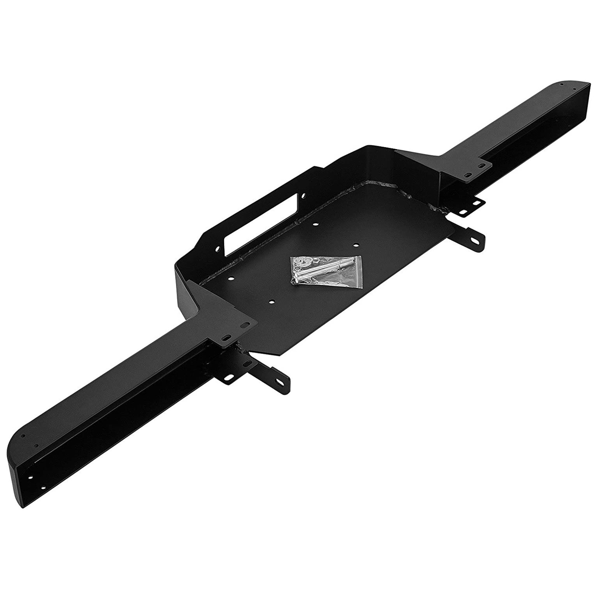

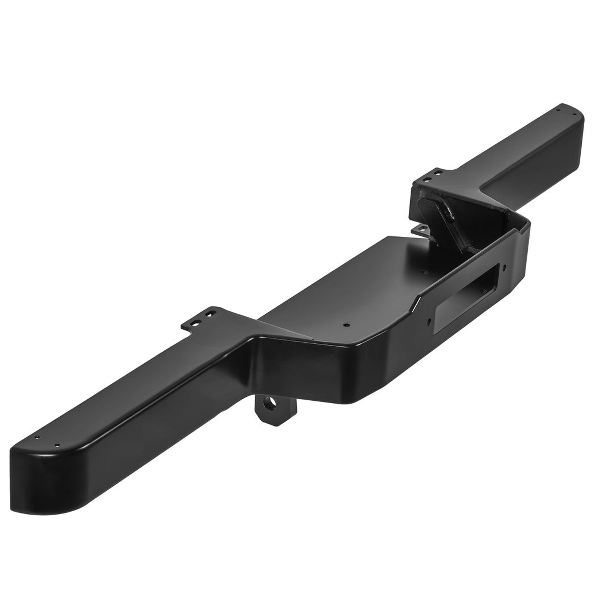

Salut à tous,
Je déterre un peu ce post car je vois que certains sites vendent ce type de pare-chocs comme étant homologué voire origine land rover en reference: VPLDP0443
D'autres site le vende en reference : VPLDP0105;
Savez-vous si je peux en monter un à la place de celui d'origine qui ne comporte pas l'emplacement du treuil.
J'ai lu ici qu'on ne peut pas modifier la longueur de son véhicule.
Alors pourquoi LR a homologué ce PC porte treuil? Est-il monté sur un def neuf avec les modifications reprises dans les documents?
Je n'ai pas trouvé de sujet sur ce PC qui semble pourtant bien convenir pour pouvoir rouler sur route.
Hâte de lire vos réflexions! :D

Ze Fifi a écrit : 06/10/2022 22:35 Après s'assurer si le 100% homologué est un critère important pour toi
Oui, pour moi c'est important, enfin surtout: je n'ai pas envie de me faire embistrouiller en cas de gros pépins et même de petits d'ailleurs.
Si la copie est une parfaite réplique du PC homologué et que ce n'est pas décelable ça me convient.
Je livre du bois avec mon def donc chez l'habitant en ville, en campagne. Je manœuvre beaucoup...Ce que je me demande même c'est si LR a homologué ce PC pour la route ou si c'est pour valider un support de treuil qui ne risque pas (dans le cadre d'une utilisation normale bien sur) de causer des dommages au véhicule en cas de traction par un treuil monté dessus...Est-il vraiment homologué pour la circulation sur route en France. C'est un peu comme le treuil warn 9.5 TI qui est homologué par LR mais dans quel cadre?
Pour les copies je suis entrain de questionner un peu tout le monde et voici la réponse du constructeur WINCHMAX:
Bonjour Laurent,
Merci pour votre courriel.
Nos pare-chocs de treuil Defender ne nécessitent pas de certificat CE au Royaume-Uni ou dans de nombreux pays de l'UE (nous n'en fournissons donc pas actuellement), mais j'ai bien peur de ne pas connaître les exigences requises pour la France.
Veuillez contacter notre revendeur français ci-dessous, il sera en mesure de vous conseiller (toutes les commandes à destination de la France doivent également être passées par leur intermédiaire) :
M. Frantz Rohart
Société Treuil Service
+33 3 44 19 22 85
Déjà je trouve sa réponse étonnante: normalement tout les pays européens ont les mêmes règles à ce sujet non?
Enfin ce que je ne comprends pas : Pourquoi n'existe t-il pas des capots garnis de mousse épousant parfaitement le treuil qui protège tout simplement les pietons/cylistes en cas de choc?
il suffit ensuite de le retirer en cas de besoin.
Je vais interrogé le revendeur mais au delà de sa réponse, je serais curieux de savoir si le véritable pare-chocs LR est estampillé de son homologation?
je n'ai rien vu sur le PC sans support treuil que j'ai démonté sur un def 9pl de 2004.
Sinon, merci pour le lien du catalogue LR! :wink:

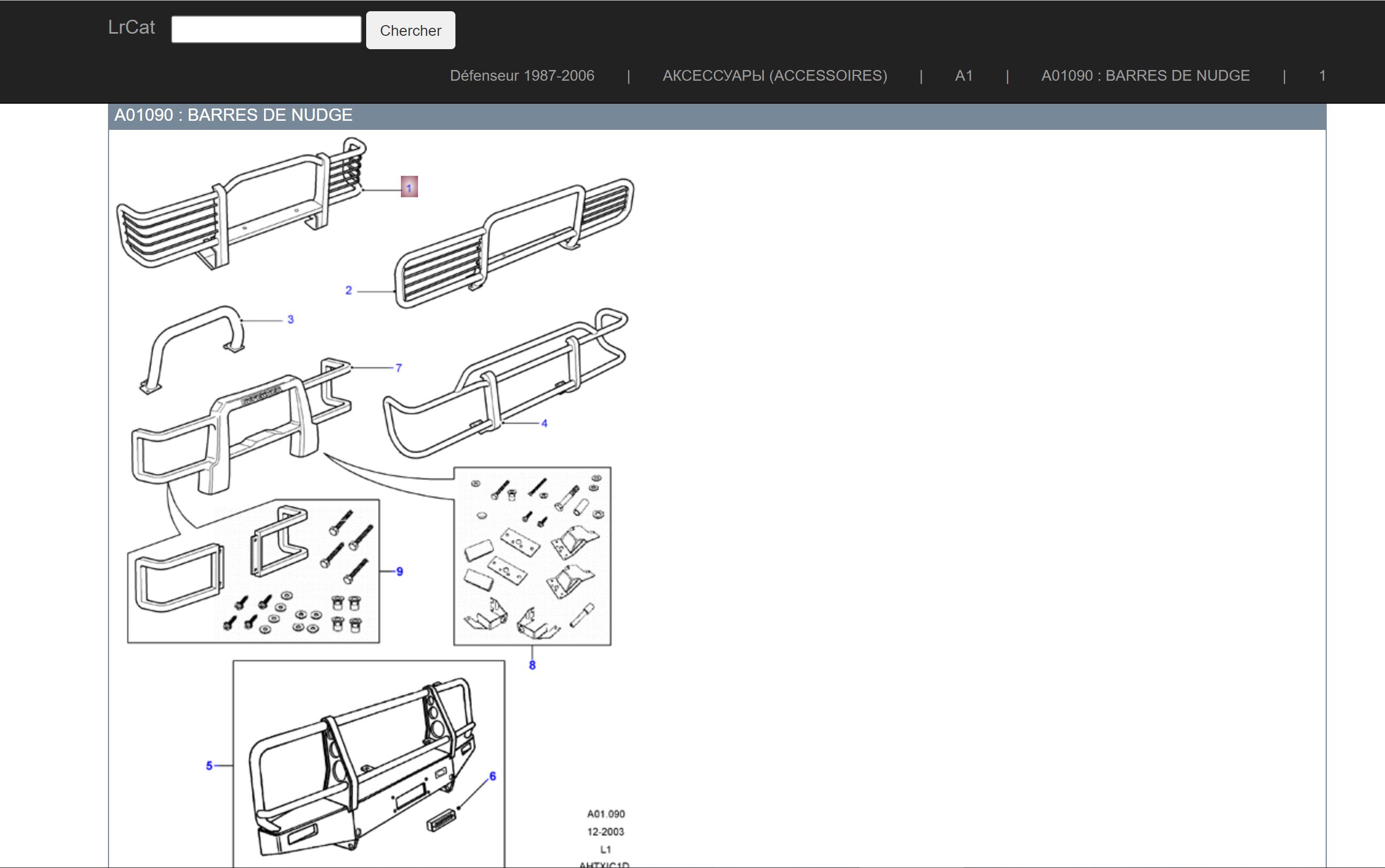

Ze Fifi a écrit : 07/10/2022 22:38 Il y a ça
https://new.lrcat.com/#!/1235/1/2/19/104
Oui, c'est vrai que c'est donné pour un par buffle, mais que cela peut aussi protégé en entourant le treuil d'assez près.
Alors là surprise! En regardant sur mon modèle 110 TD5 année 2006:
Est-ce à dire que tout ces différents PB repris au catalogue sont homologués?
Messages : 912
Re: Homologation parechoc
C'est le catalogue des accessoires officiels, référencés LR, on peut supposer que c'est homologué ou reconnu comme tel en cas d'accident. Ce n'est pas du tube de chauffage soudé au fond du garage. Le 7 est le plus soft des pare buffle le 5 fait plus brut. Après un Defender (comme tout 4x4 classique, un toy série 7, un G ou un patrol GR ne sont pas plus soft) c'est une conception de petit camion rustique ou l'aspect "friendly" pour le contact avec les piétons et autres cyclistes n'a pas été la préoccupation première des ingénieurs. Dans tous les cas, se prendre 2T à 100 km/h même avec en engin "friendly" je ne suis pas candidat pour le poste de mannequin :D

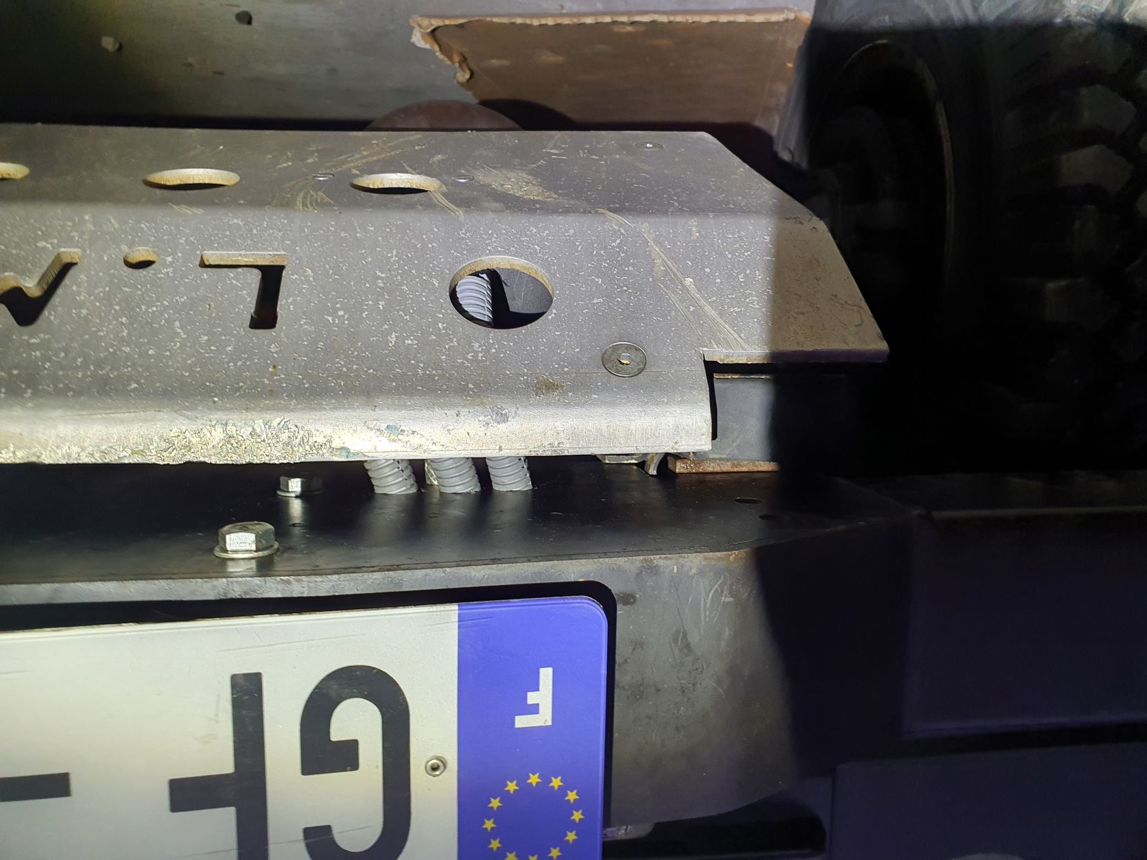

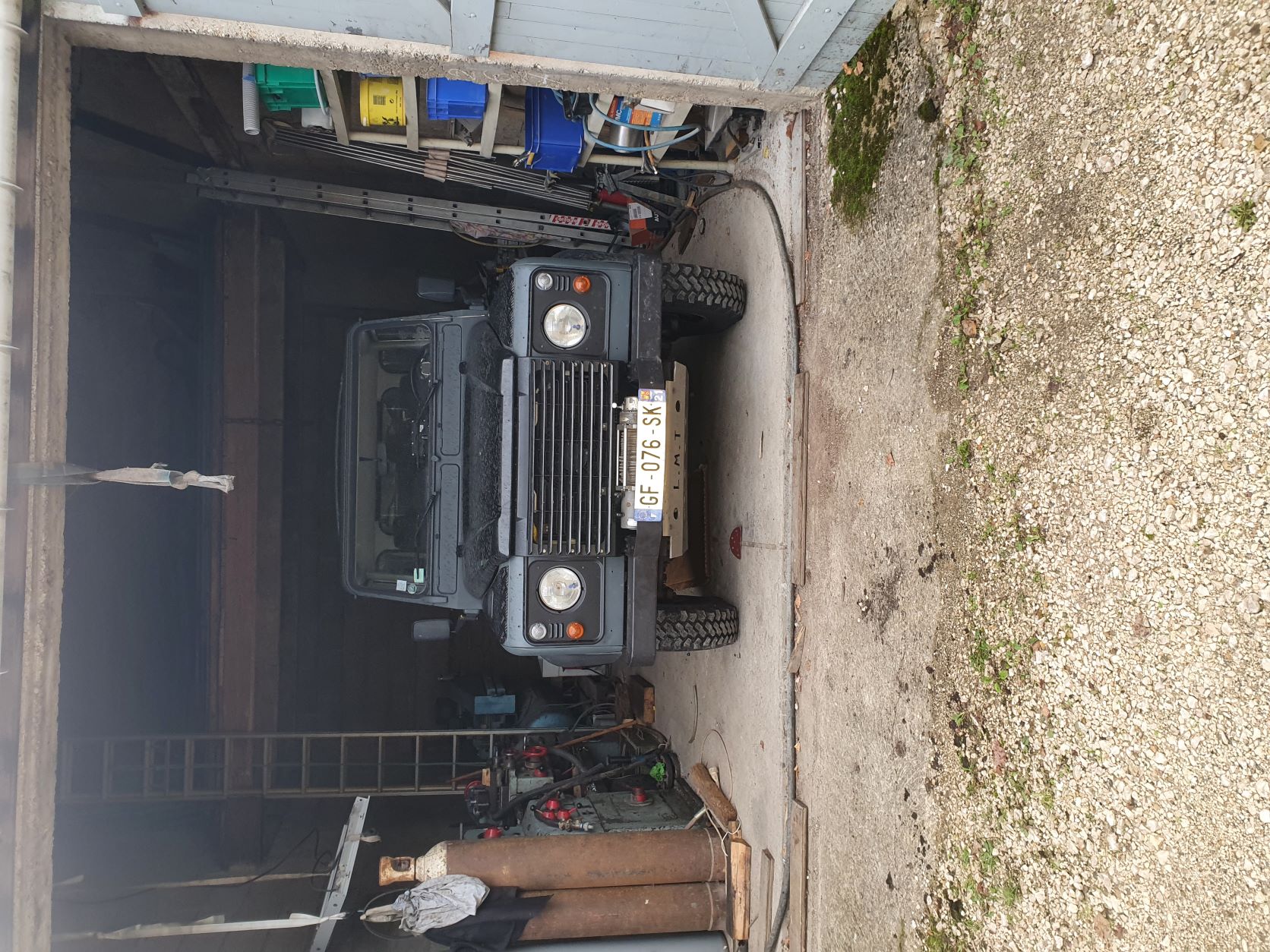

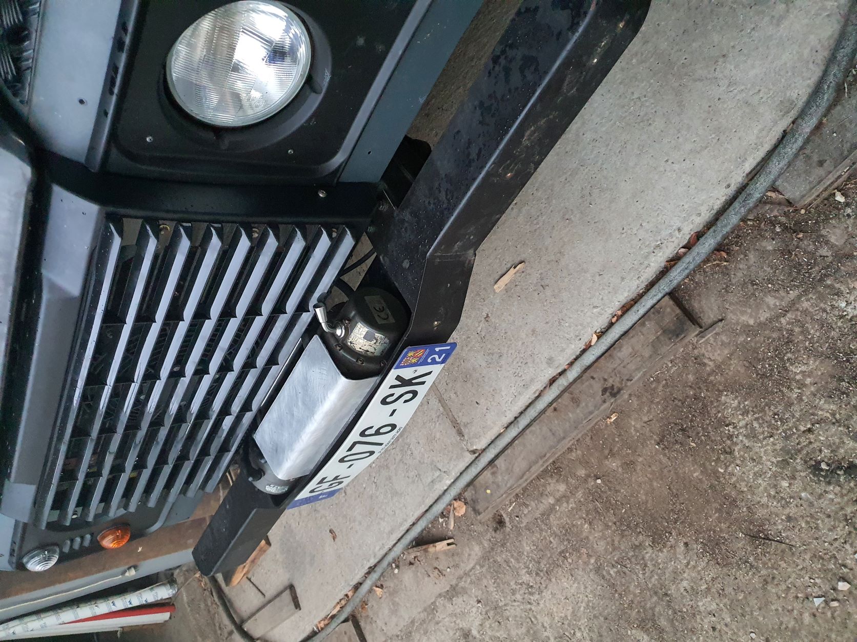

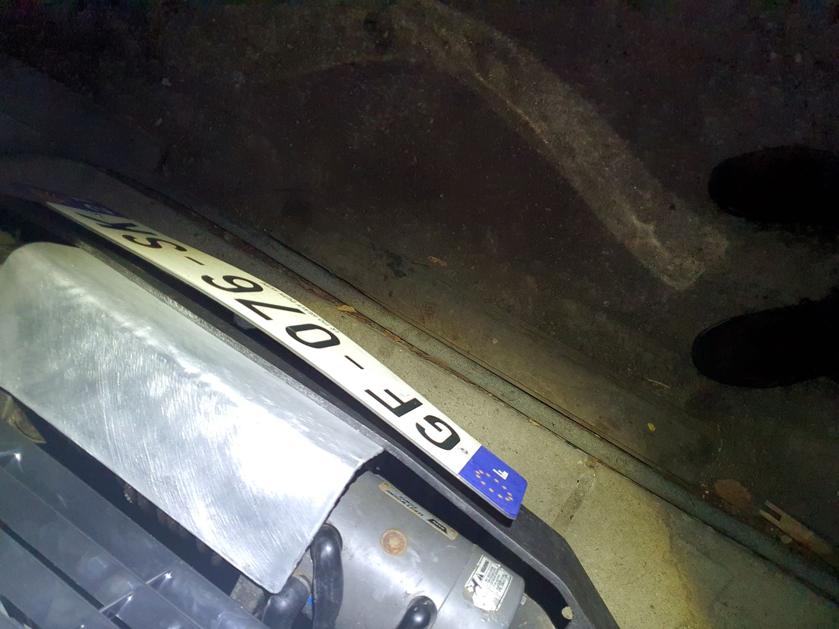

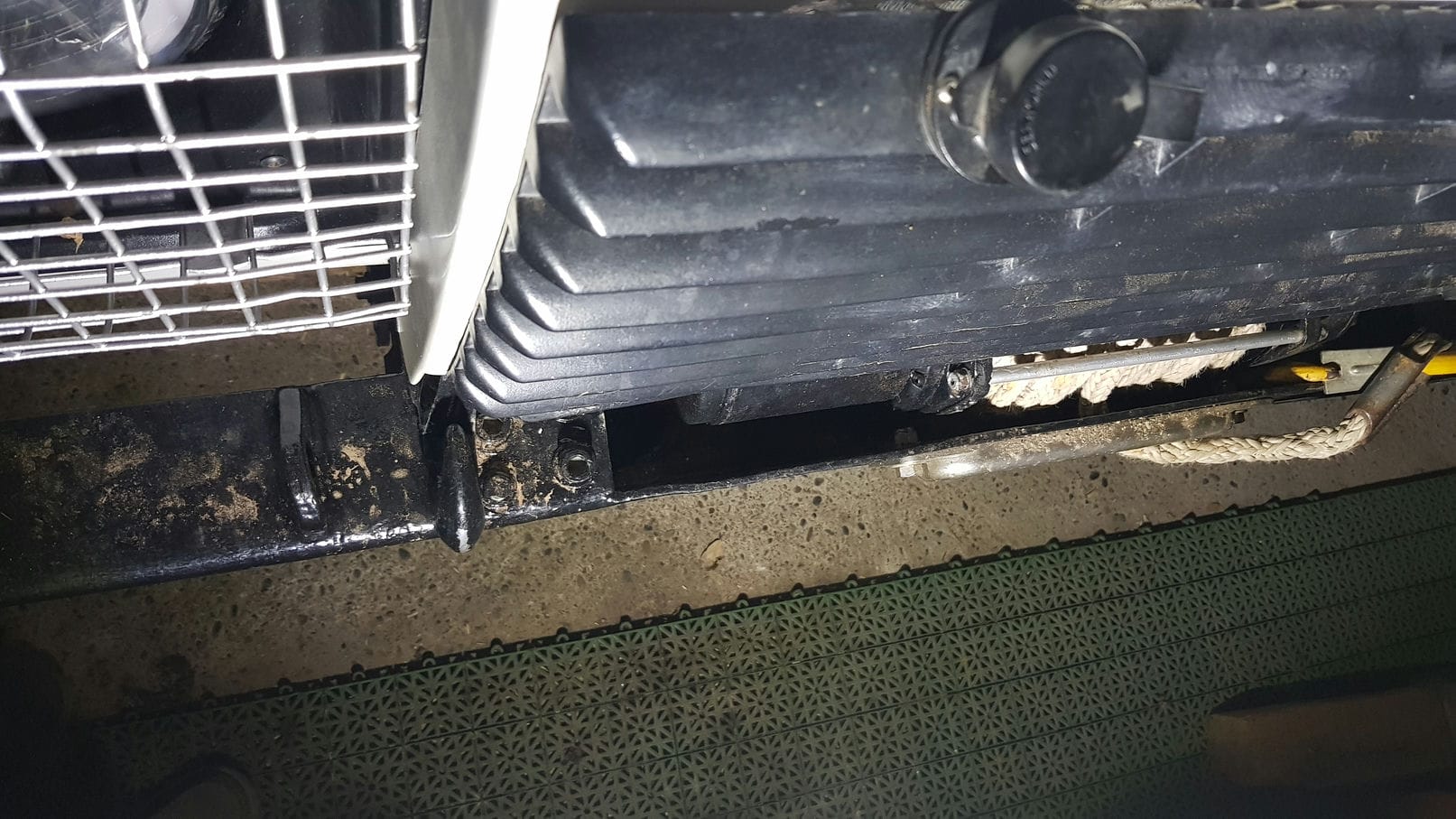

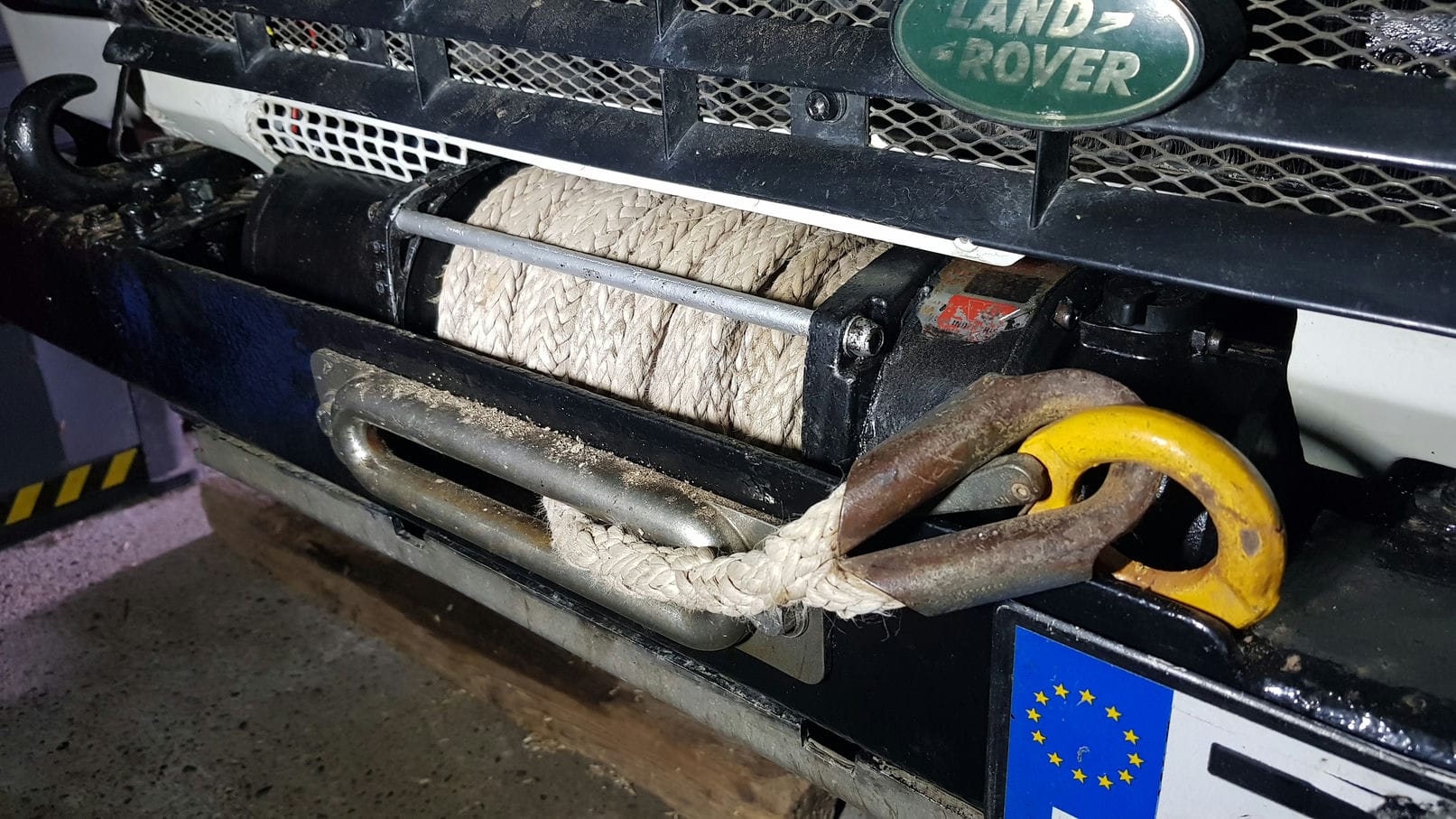

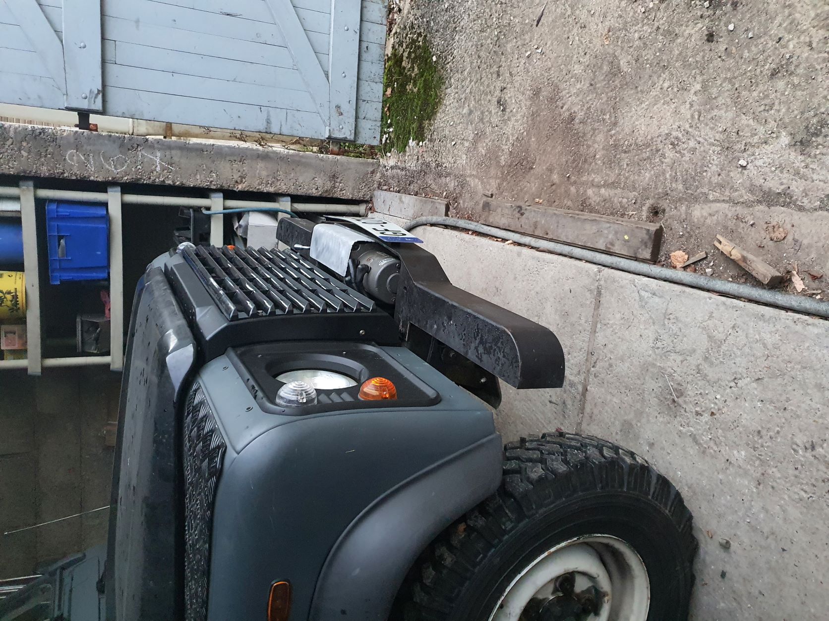

Je reviens pour vous présenter la manière dont j'ai finalement intégré le treuil dans le PC afin qu'il soit le plus discret et le moins saillant possible.
treuil sans capot:
treuil avec capot
J'ai du découper la calandre pour passer le treuil car il s'agit d'un PC pour def sans clim. Alors j'ai acheté une calandre noname en plastique pas cher pour conserver l'originale en bon état. Ca rentre au chausse pied mais c'est pas pour me déplaire car le PC pour clim est bien plus proéminent.

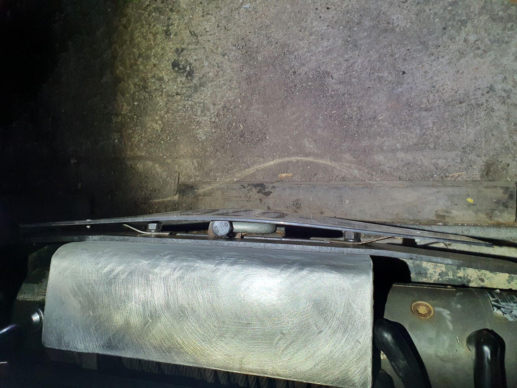

J'ai placé la plaque d'immatriculation en lieu et place de l'écubier qui semble le plus poser problème vis a vis des forces de l'ordre...

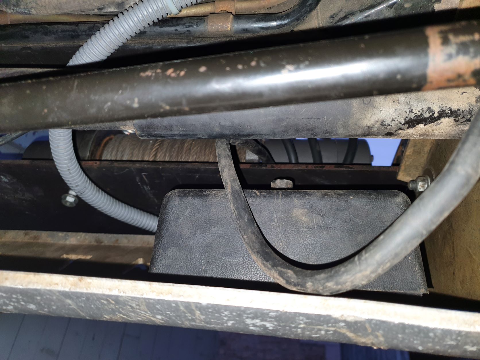

J'ai planqué la boite à relais dans le ski pour qu'elle soit moins exposée tout en gardant la câblerie d'origine qui est de très bonne qualité(c'est du WARN).
J'ai du percer le PC pour passer les câbles.
Enfin je me suis repris sur le démarreur pour le positif et sur le châssis pour le négatif.
Alors oui, c'est pas pratique! :-? : Il faut prévoir lors de l'utilisation du treuil, car brancher la commande filaire demande de se glisser en partie sous le ski mais ça se fait.
J'envisage une télécommande sans fil ou un Kit relocalisation connecteur commande filaire WARN 100154 mais ça coute un peu quand même :( ... et je vais pas m'en servir souvent alors j'en reste là pour l'instant.
Il faut aussi monter l'écubier (5 minutes) à la place de la plaque. J'ai donc prévu 2 clés pour ça, le tout est rangé dans le def vers le cric.
Mais c'est vrai qu'en cas d'imprévu c'est pas top.
Allez Tschuss!
Messages : 912
L'intégration du treuil est bien, par contre je ne connais pas ta pratique du TT mais le relais est mal placé car exposé aux intempéries et peu pratique d'accès. Imagine-toi bloqué dans un trou d'eau ou un bourbier et tu ne seras pas en mesure d'accéder à la connexion de ls télécommande (tu ne vas pas la brancher sous l'eau). Un placement en hauteur dans le compartiment moteur aurait, AMHA, été préférable. Par ailleurs la gaine grise utilisé est de la gaine pour le bâtiment, pas sûr qu'elle vieillisse bien et supporte la chaleur du moteur. Sinon c'est propre
Lbarbar
Messages : 138
Message non lu par Lbarbar »
Ze Fifi a écrit : 07/11/2022 9:41 le relais est mal placé car exposé aux intempéries et peu pratique d'accès. Imagine-toi bloqué dans un trou d'eau ou un bourbier et tu ne seras pas en mesure d'accéder à la connexion de ls télécommande (tu ne vas pas la brancher sous l'eau). Un placement en hauteur dans le compartiment moteur aurait, AMHA, été préférable
Il reste une solution: prévoir un masque et un tuba à coté du cric! :lol:
Blague à part tu as parfaitement raison, il est placé très (trop) bas. Je ne m'en sers pas en tout terrain mais pour livré du bois, tout au plus j'irai tirer un arbre par ci, par là, si je n'estime pas nécessaire de prendre le treuil forestier.
la situation que tu décris est peu probable de m'arriver. Cependant je mets ça dans un coin de ma tête ...
Ze Fifi a écrit : 07/11/2022 9:41 la gaine grise utilisé est de la gaine pour le bâtiment, pas sûr qu'elle vieillisse bien et supporte la chaleur du moteur
Effectivement, c'est a surveiller. La gaine noire pour automobile n'est pas au même prix :? .
Ze Fifi a écrit : 07/11/2022 9:41 Sinon c'est propre
Merci! :D , et merci également pour tes remarques pleines de bon sens!
