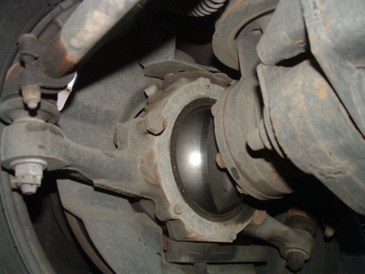

Bon, je post ici car le sujet qui m'occupe en ce moment ce sont mes fusées.Je bogue sur un point de ton récit ou tu extrais les douilles à aiguilles de la fusée avec un extracteur à inertie: je ne pige pas comment l'outil est fait pour "attrapper" la douille car le diamètre intérieur de la fusée est plus petit que celui de la douille!! (voir la coupe du moyeux) Je suppose bien entendu d'aprés la photoque tu tires sur l'extracteur vers le haut ? Le bout de l'extracteur est-t-il du type 'mandrin à expansion + 'petites griffes' ?
Sinon comment sortir la douille et le joint sans bouziller la portée?
ça me ferai chier de remonter les fusées sans changer le spi qui garanti que la 'bouillasse' des bols ne vienne pas dégueuller dans les roulements de moyeux la bête à 250000 borne
merci d'avance
ps: une de mes portée de roulement de moyeux sur la fusée est quelque peu "écrouie" je pense mettre de la résine scellante verte de chez 3M 08732 est ce que ça va pas gêner pour le réglage de la précharge? ptète pas une bonne idée...

Le bout de l'extracteur est un "mandrin" dont une partie est fendue dans le sens de la longueur en quatres morceaux, avec au bout des épaulements servant de griffe. Quand tu visses l'axe de l'extracteur dans le mandrin, tu écartes les griffes car il y a un trou conique sous les griffes. Donc, tu enfonces le mandrin et écartes les griffes pour prendre appuis sur la face cachée du roulement. Tu écartes juste de quoi prendre le roulement, pas plus.nanard833 a écrit : Le bout de l'extracteur est-t-il du type 'mandrin à expansion + 'petites griffes' ?
Tu peux mettre du "scelle" roulement au niveau de la bague intérieure du roulement interne car il ne bouge pas axialement sur la fusée lors du réglage. Mais le faire sur le roulement externe, il ne faudra pas attendre pour faire le réglage, sinon, bloqué, plus de réglage possible. De plus lors du démontage ultérieur, tu pourras avoir des problèmes si la bague intérieure de roulement externe ne se "décolle" pas facilement.ps: une de mes portée de roulement de moyeux sur la fusée est quelque peu "écrouie",je pense mettre de la résine scellante verte de chez 3M 08732 est ce que ça va pas gêner pour le réglage de la précharge? ptète pas une bonne idée...

Soit c'est le joint qui sort du moyeu, soit c'est la bague intérieure qui bouge. Généralement, avec le "scelle" roulement, c'est le joint qui perd.kebir31 a écrit :si tu scelles le roulement interne, lors du démontage ultérieur, tu auras un problème car il faudra forcer suffisamment sur le moyeu pour sortir le joint-spi de son logement, à moins que tu n'arrives à "dé-sceller" le roulement.
Re: Moyeu de roue AV 300TDI : révision et réglage
bien reçu les boss (kebir31 et The pater) dans ce cas précis y a plus qu'a remplacer les fusées...

2.d. Dessassemblage roulement à aiguille et joint internes de la fusée
Sur la photo 24 ci dessous on voit le roulement à aiguilles qui est en fait une douille à aiguille INA HK 4016, et le joint en-dessous, un joint dit "spi" avec la lèvre dirigée vers l'extérieur du moyeu. Ce dernier point est étonnant car normalement, dans le milieu industriel, la lèvre doit être dirigée vers le coté huile si l'on veut éviter des fuites.
Photo 24 : question au Pater en particulier: as-tu finalement monté la lèvre vers l'extérieur du moyeu ou vers "l'huile"?

Le joint de remplacement est bien différent du joint démonté. Le joint de remplacement est en deux parties et cela fait un peu comme un labyrinthe avec un joint à lèvre inclus.nanard833 a écrit : question au Pater en particulier: as-tu finalement monté la lèvre vers l'extérieur du moyeu ou vers "l'huile"?merci mille fois A+
Mais là.... je me rappelle pas le sens du montage exacte.
Il me semble, mais j'en suis pas certain, que je n'ai pas pris le sens de la lèvre du joint, mais la méthode de montage possible sans endommager le joint pour choisir le sens. Mais en même temps il me semble bien avoir mis le joint "dans le bon sens" pour empêcher l'huile d'aller dans le moyeu.

Lors de la révision des moyeux de roues, il y a trois semaines, j'avais remarqué 2 problèmes:
1) de l'huile de pont passait au travers de la fusée et venait diluer la graisse des roulements du moyeux (PB réglé par le remplacement du spi située derrière la petite cage à aiguilles de la fusée)
2) elle passait aussi dans le bol droit par le petit spi que traverse le demi-arbre.
3) cette huile mélangée à de la graisse du bol ressortait par le grand spi exterieur du même bol.
Ce soir j'ai donc tombé l'ensemble "moyeux/disques/bols" côté passager pour "achever le travail" en changeant ces 2 spis je passe le dessérrage des 7 vis de 14 à la clé plate à oeil 12 pans, et le fait que le disque a tendance à tourner sur le cric rouleur...mais dans l'ensemble ça se fait assez bien, il suffit de prendre son temps. Le bazar est assez pesant, si je fais l'autre côté, le demi arbre étant plus long, il faudra être à 2....A+
