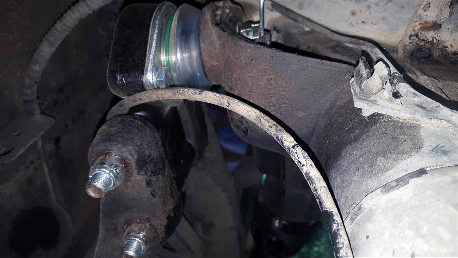

Bon alors,tout est venu ans problème, vive le "pétard"

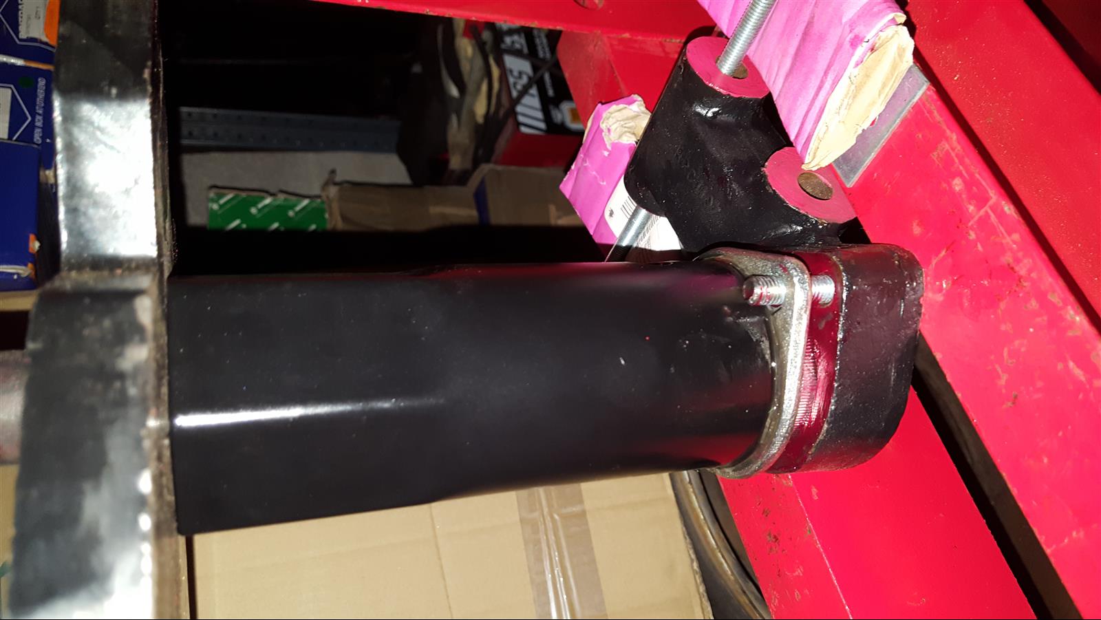

Cela m'a donné le courage de déposer le A-frame, changer ses SB et lui donner un coup de peinture :)
A signaler par ailleurs que le A-frame en 2 morceaux est plus simple à manipuler et à sortir, j'ai plus 20 ans ....

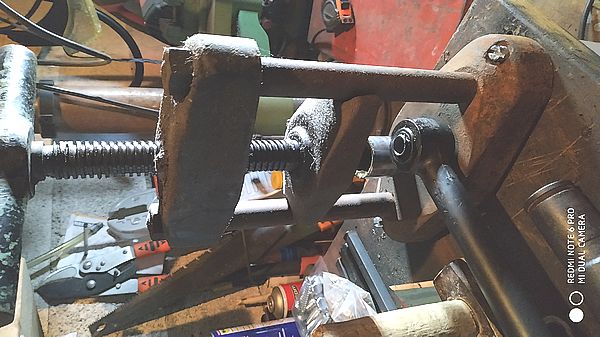

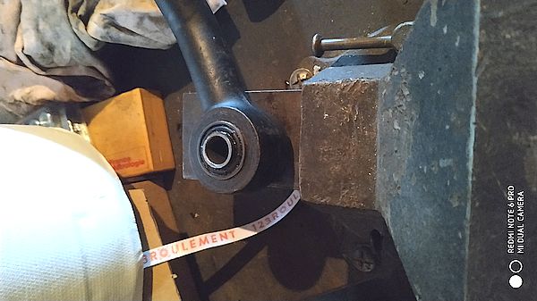

Perso ,j'ai remplacé rotule de pont ,SB du AFrame sans presse avec un bon étau et des bagues apropriées ( chutes de tubes, cages de roulement ....etc) ,Il faut de la patience ,éventuellement chauffer, la dépose des SB m'est apparue plus difficile que leur repose ,j'ai du les scier pour les extraires :D

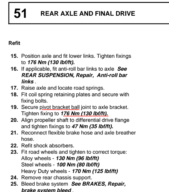

Voici un extrait du manuel d'atelier 176 nm pour la rotule :)

Cool merci a vous pour ces infos.
J’ai l’impression d’avoir serré comme un malade, mais finalement ca se serre plus fort que les ecrous de roues. C’est quand meme pas mal.
je ne sais pas si je dois redesserrer pour resserrer au couple...
Avant ca faudra que je controle si ma clé va jusqu a 176 nm.. :roll:

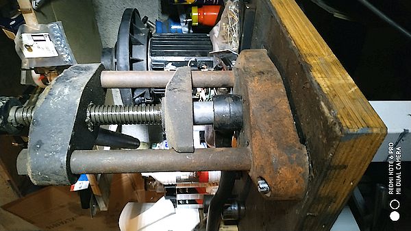

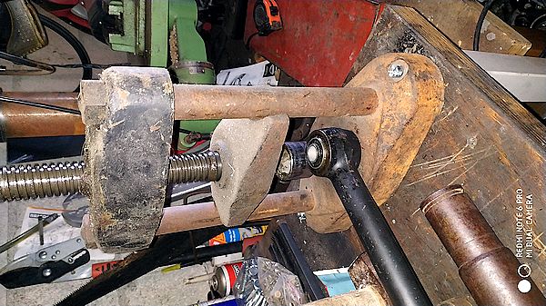

Re: Réfection silentblocs & rotule de pont
remplacement silentblocs barre Panhard
y en a un qui fait la tronche

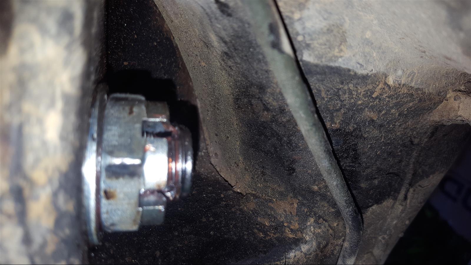

N'ayant pas de clé à œil de 30 (seulement une clé plate), j'ai utilisé la méthode radicale : Après avoir déposé la goupille fendue, perçage latéral de l'écrou à 3 puis 6 mm et finition au bédane.
Après, l'écrou il fait moins le malin et il vient tout seul à la clé plate ! Utilisé le chasse-rotule à frapper "gros modèle" pour sortir le cône. De toute façon, tout cela va à la poubelle...

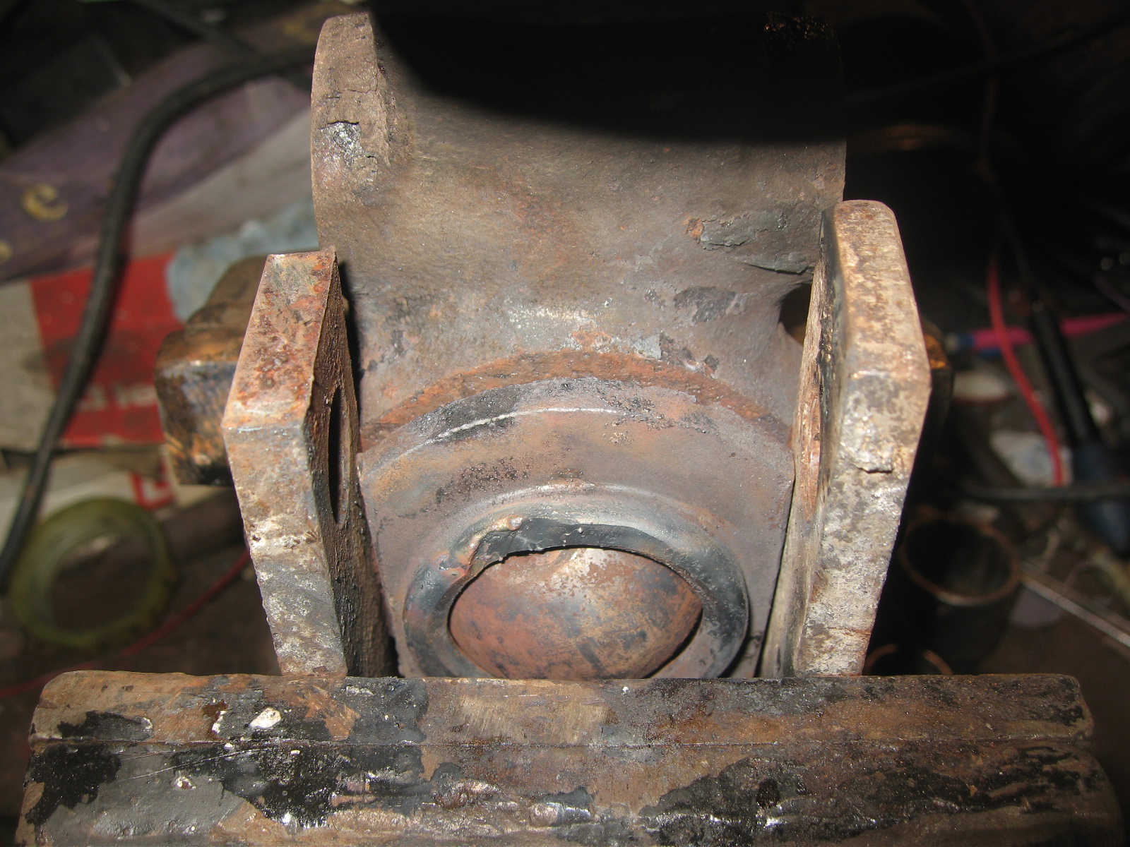

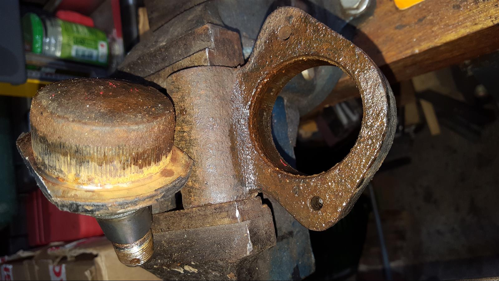

Pour sortir la rotule, inutile de couper les oreilles ! Il suffit de dévisser les deux vis de 5 à 10 mm pour prendre appui dessus. Une fois la rotule décollée, remplacer les vis (M8) par des vis un peu plus longues et finir de sortir la rotule.

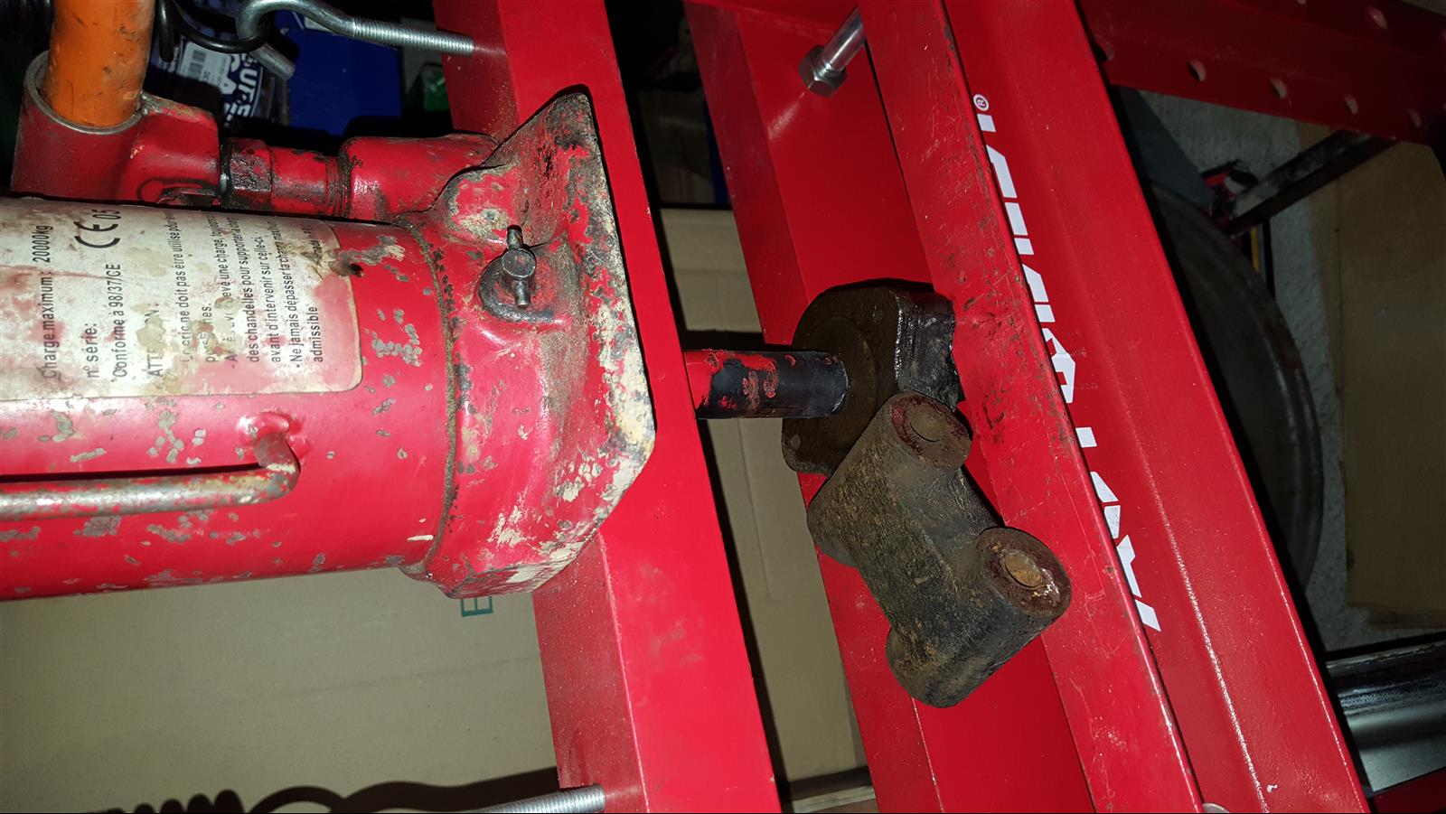

A la presse, c'est venu tout seul. Il n'en a pas été de même pour les SB des bras (NTC1773). Là, il a fallu mettre les 20 T de la presse pour les décoller. De plus, la surface d'appui sur la bague extérieure est étroite et la pièce utilisée pour pousser (une douille dans mon cas) tend à se mettre de travers. J'ai du la redresser à plusieurs reprises et recommencer.

Locouarn a écrit : Pour sortir la rotule, inutile de couper les oreilles ! Il suffit de dévisser les deux vis de 5 à 10 mm pour prendre appui dessus. Une fois la rotule décollée, remplacer les vis (M8) par des vis un peu plus longues et finir de sortir la rotule.
Merci pour le retour :wink:

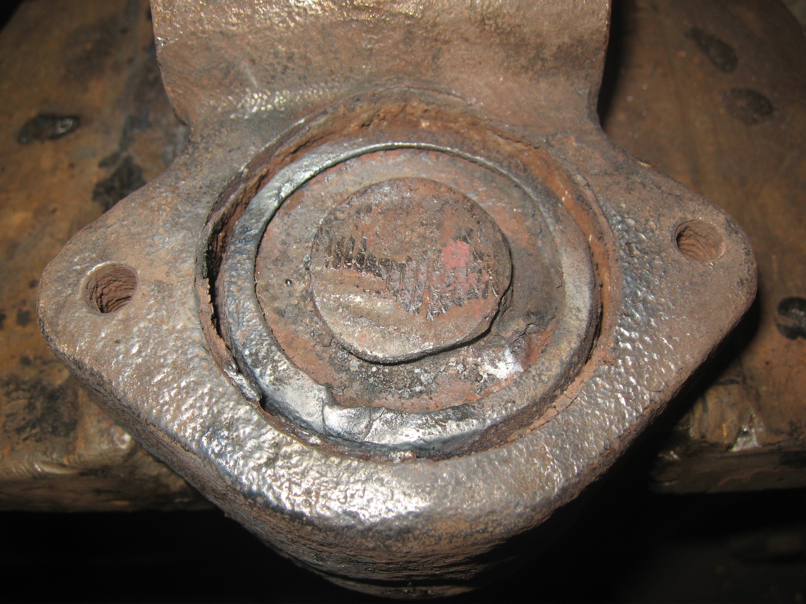

Parfois oui, mais parfois non, avec les vis rien ne bouge. Dans le cas de la photo prendre appuis sur les deux vis de 8 pour décoller les cannelures de la rotule est destructeur pour les vis ou le filetage des vis, tellement tout était soudé par la rouille.

Effectivement, il y a des limites... D'abord il faut desserrer très peu les vis pour garder un maximum de longueur filetée en prise et que les vis ne flambent pas.
Si à ce niveau rien ne bouge, il faut bien entendu passer à la découpe des oreilles.
C'est exactement comme l'écrou que j'ai percé et coupé. Si il était venu proprement j'aurais évité d'en venir aux grands moyens.

LØLØ a écrit : 08/12/2019 12:25 ..../....

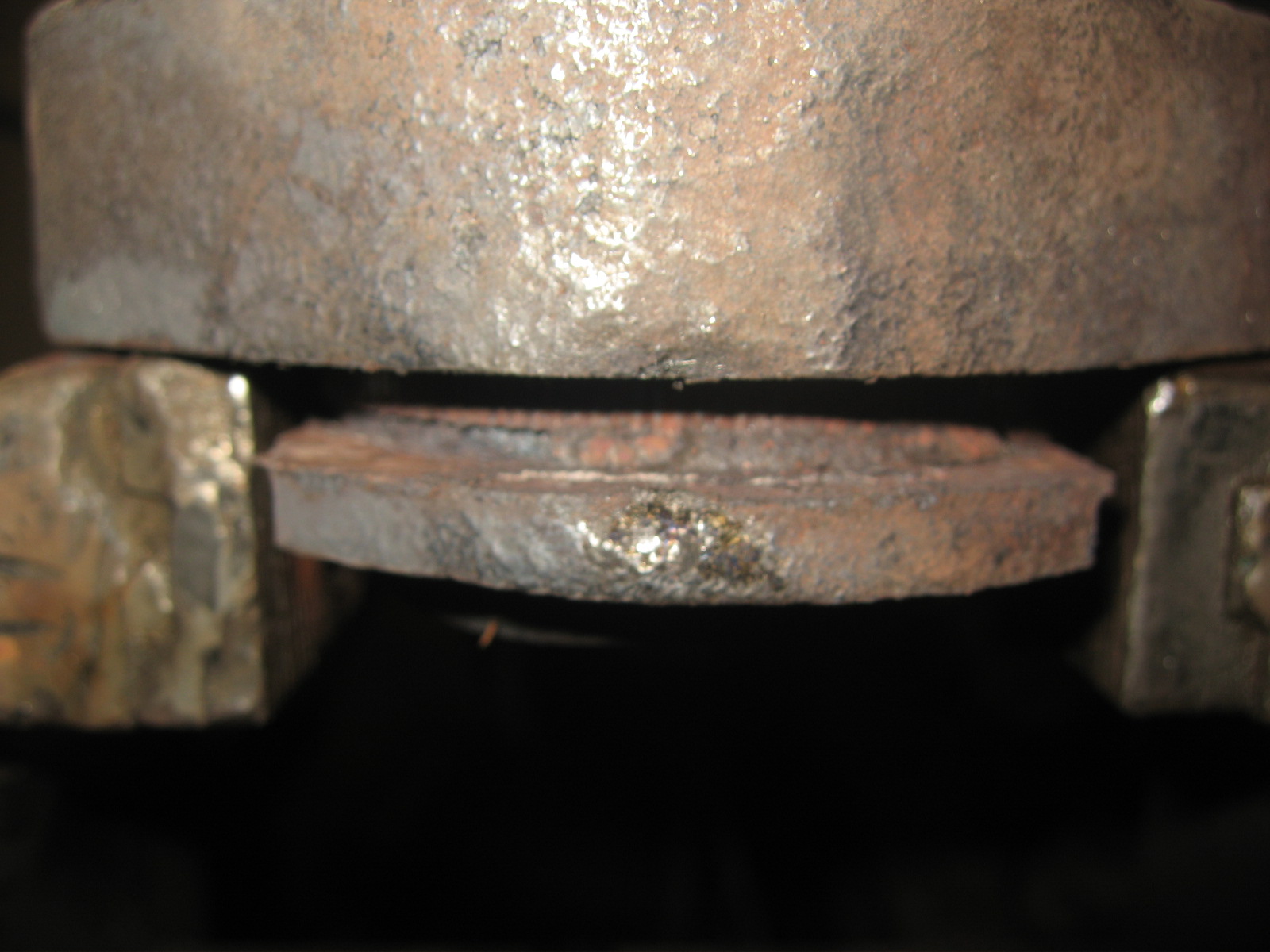

Oui bien soudé dans mon cas vu qu'il a fallu l'extraire à la presse :
La confirmation :

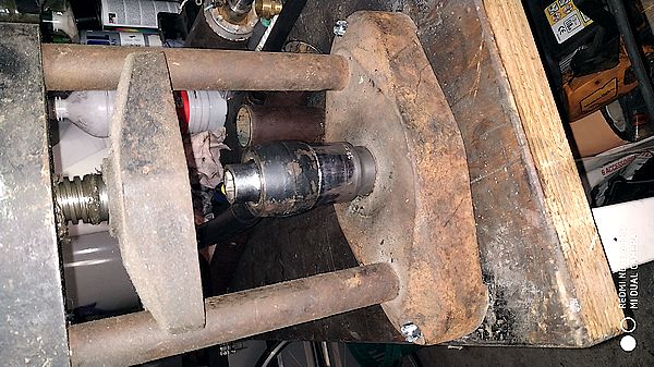

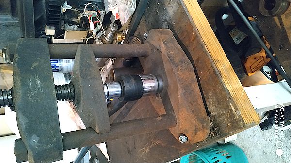

Remplacement rotule de pont

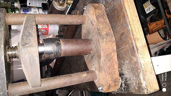

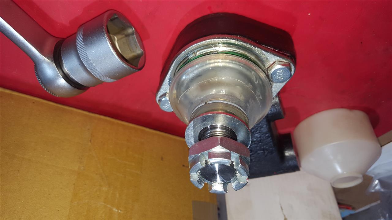

Après nettoyage et peinture emmanchement de la rotule neuve avec deux tiges filetées permettant la bonne orientation de la rotule :
Pour appuyer sur la rotule on reconnais la douille de 52 mm utilisée pour le serrage écrous/contre-écrous des roulements ; attention a bien huiler ou graisser car elle passe difficilement et force sur le caoutchouc de protection de la rotule :
Reposée en place et bloquée à 176 Nm sans difficulté avec une visseuse pneumatique grâce à une douille Facom courte de 30 mm.

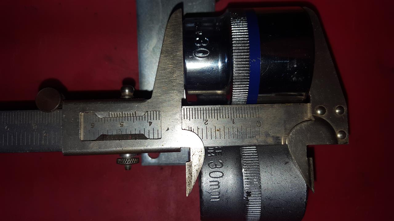

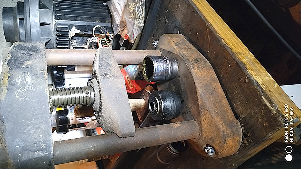

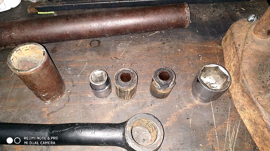

Quelques info sur cette douille courte de 30 mm
Comparatif des dimensions avec douille "normale"
La courte fait 38,2 mm de hauteur ce qui est suffisant pour passer au dessus du pont dans le logement et serrer à 176 Nm :
La douille "normale" de 30 ne passe pas dans le logement de rotule de pont car trop longue (44,2 mm)
Nota : en cas de présence d'un blindage de réservoir une clé à oeil de 30 ne passe pas d'ou l'usage de cette douille courte.
