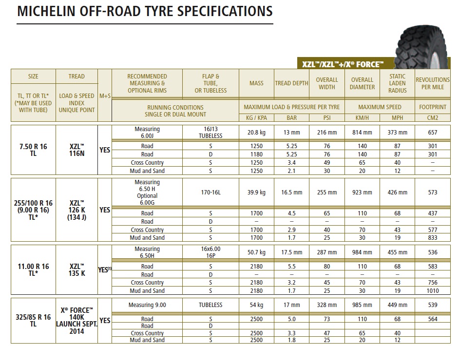

pascal30 a écrit : j'ai un fils... Pour lui, en dessous du 255/85R16, c'est chochotte...
Entre le 7.50 R16 et le 9.00 R16 il n'y a plus de XZL en "demi pointure" au catalogue Michelin des véhicules spéciaux et militaires
Messages : 14012
Re: Savoir lire les pneus et FAQ sur les pneus
Tiens, la doc ci-dessus indique que le O/R en 7.50 R 16 n'est plus prévu pour un montage avec chambre.... ?

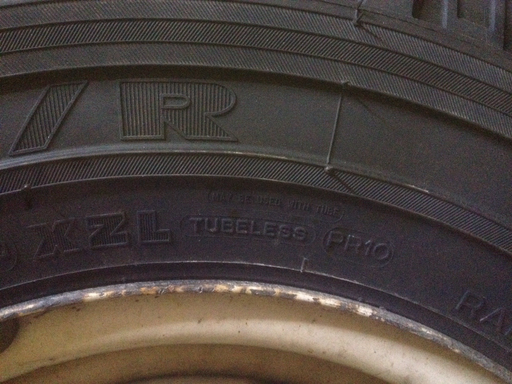

Oui, la mention "may be used with tube" est bien présente sur mes XZL (date de fabrication DOT 4914,soit 2014, semaine 49). D'ailleurs, j'ai monté ces pneus avec chambres à air.
Note : cette mention est aussi présente sur les Michelin Latitude Cross en 7.50R16, même récents (2014).
