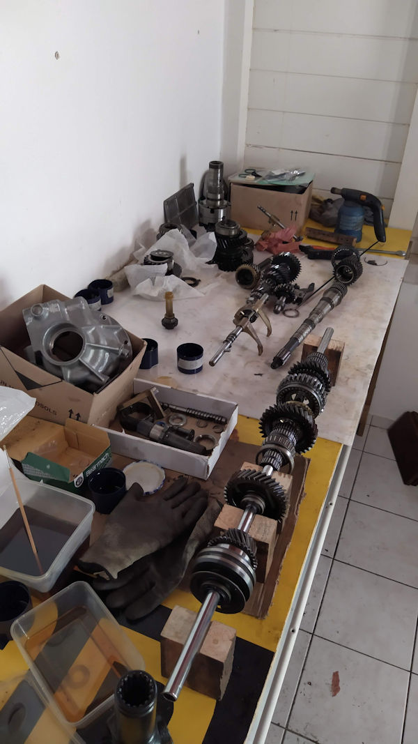

J'attaque le démontage de la boîte de vitesses.
Elle a déjà eu le droit à un premier bon nettoyage.
Jardeheu 972
Messages : 405
Localisation : Martinique

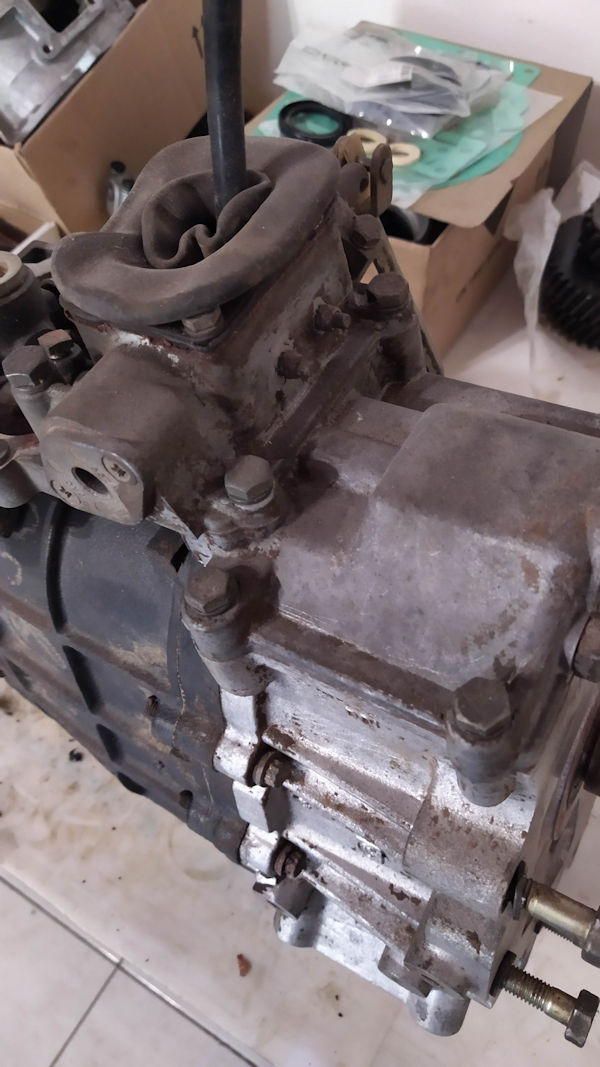

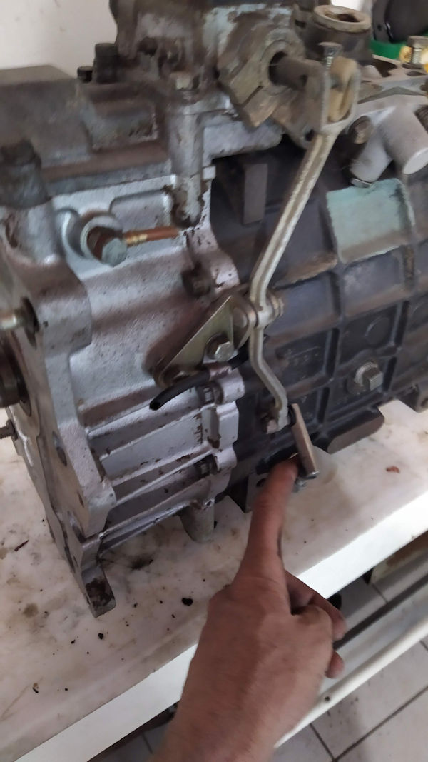

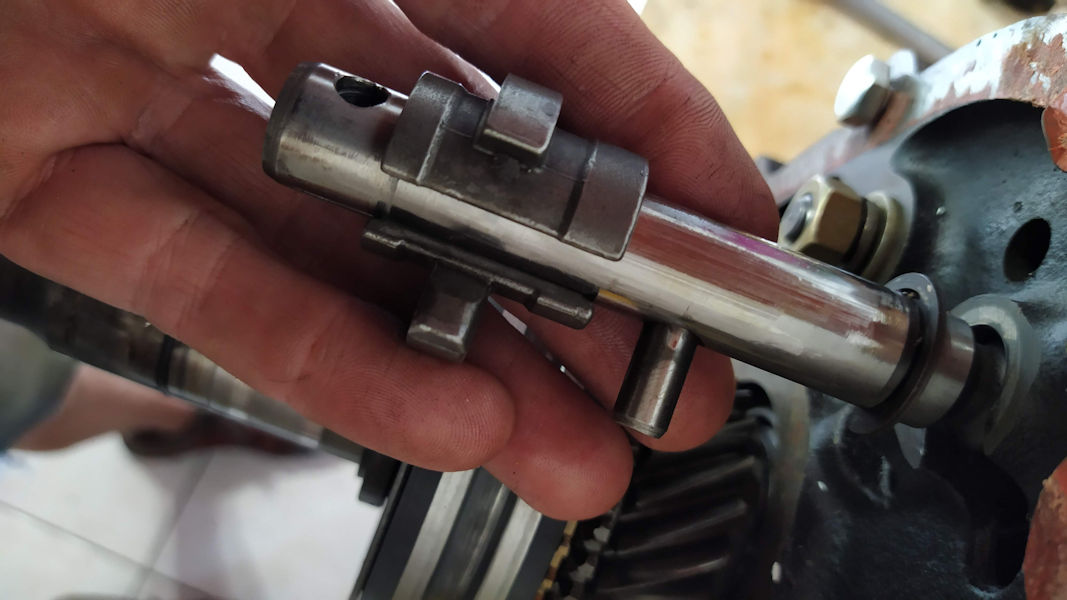

Je commence par le boîtier de commande.
L'axe est un peu récalcitrant à sortir...
Jardeheu 972
Messages : 405
Là, c'est facile ;-)

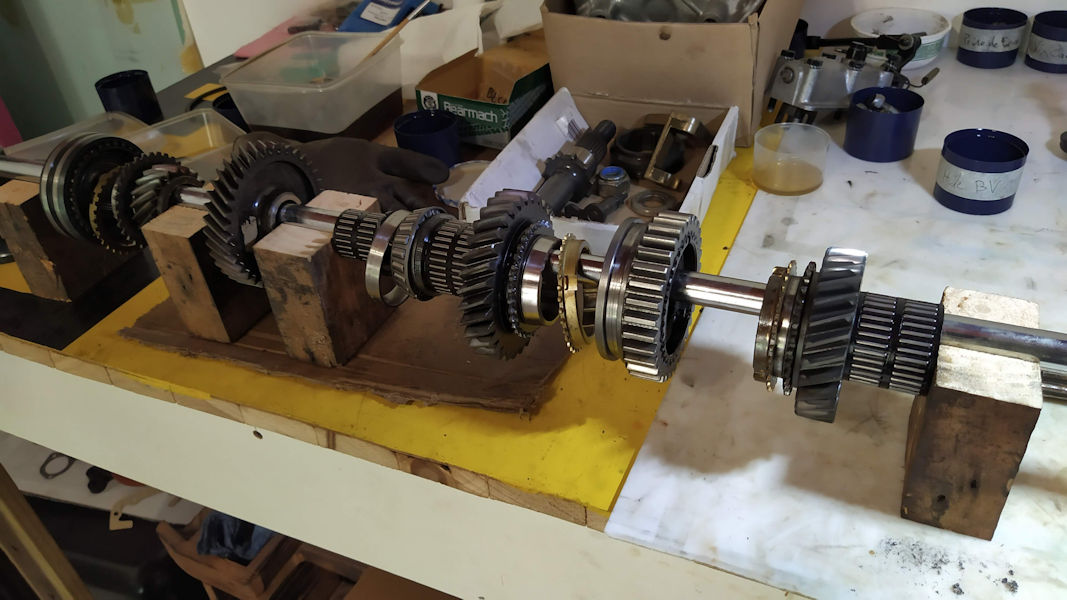

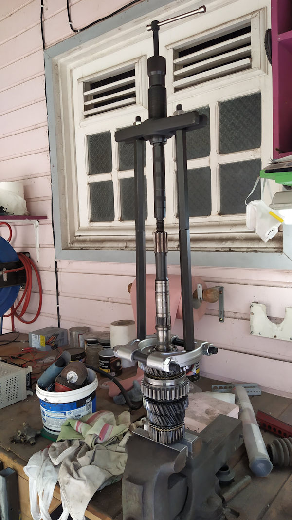

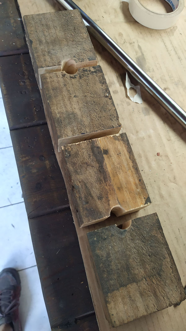

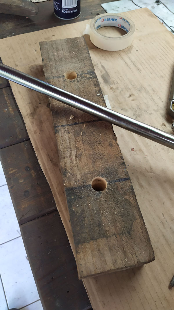

Fabrication d'un support pour la pignonnerie :

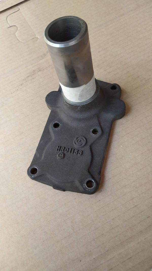

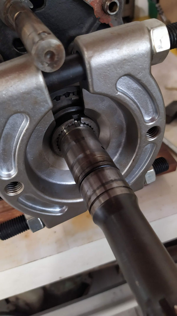

Longue bagarre avec cette bague devant le pignon.
Chalumeau, extracteur hydraulique, 15 essais de combines différentes...
Elle est enfin venue et le pignon aussi.

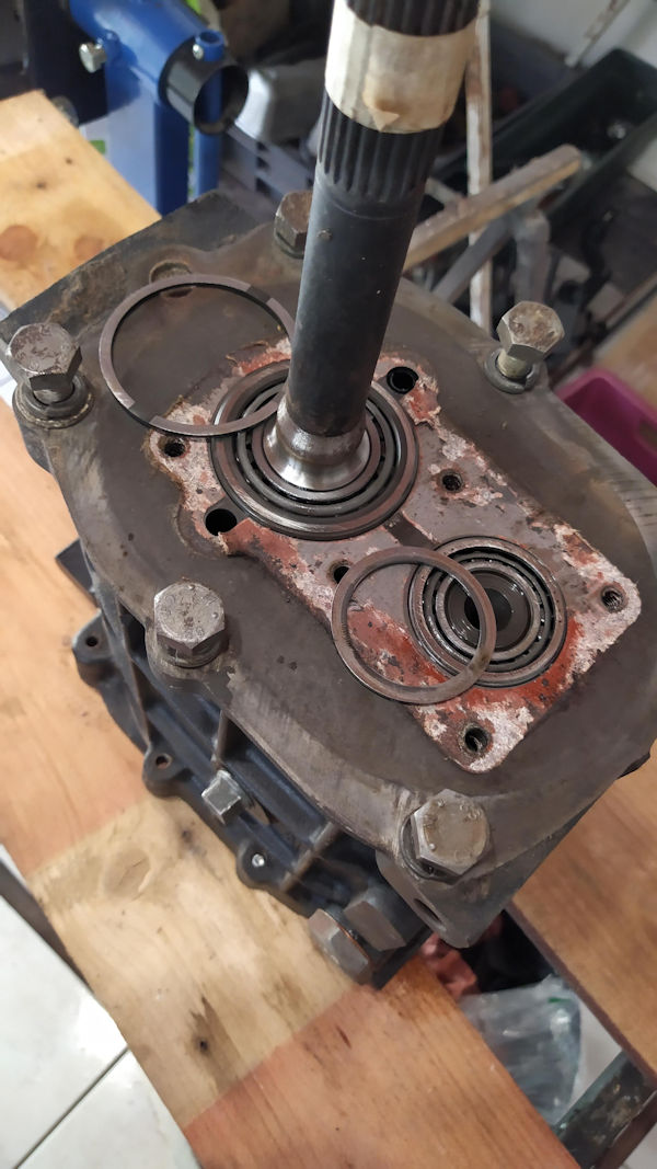

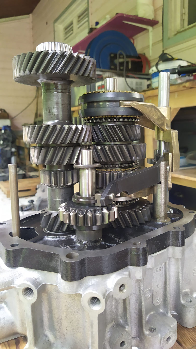

Le reste vient assez facilement.
Ça fait du monde

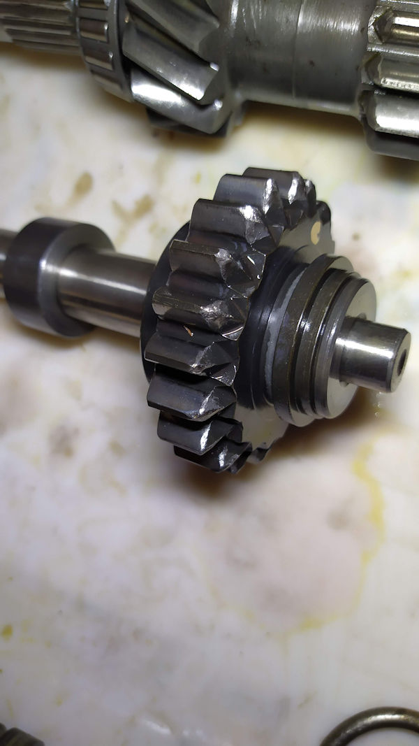

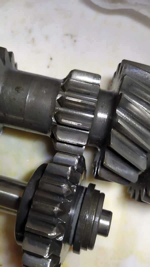

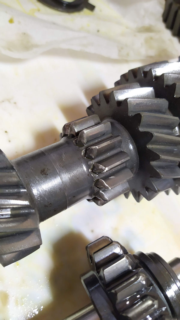

Les pignons de marche arrière sont abimés sur le bord mais pas au milieu.
Je retire toutes les bavures au mieux et je me dis que ça refera bien un tour comme ça.
La marche arrière avait tendance à sauter en charge. Je ferais attention à bien régler sont indexation au remontage.

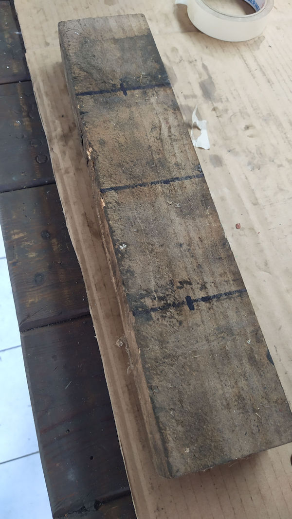

Le support en bois et tringle de penderie est bien util pour tout conserver dans l'ordre.
Bilan des courses, tous les roulements sont HS et quelques autres pièces.
600 € sans le transport. Glups...

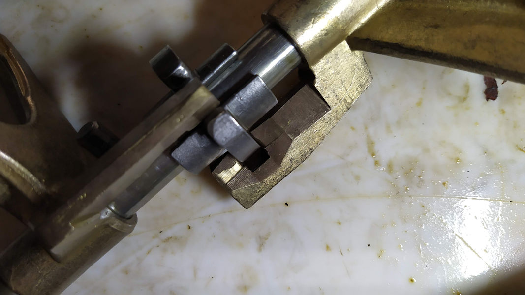

Les fourchettes présentent des traces d'usure mais là aussi, je pense que ça peut encore faire un tour.

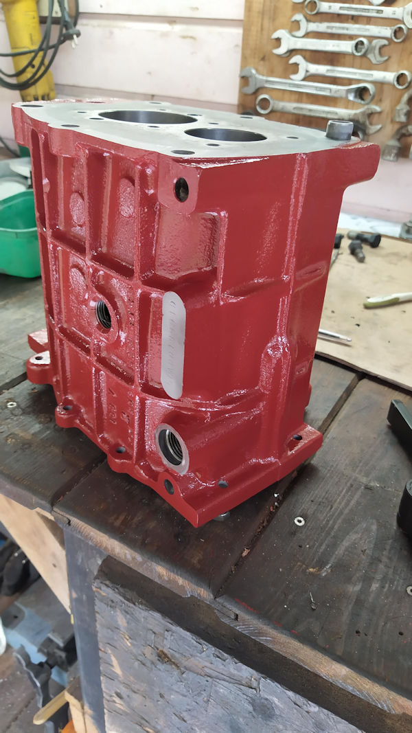

Nettoyage super nickel de tous les carters en attendant les pièces. Ça occupe et c'est toujours satisfaisant.

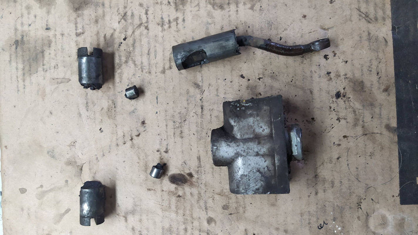

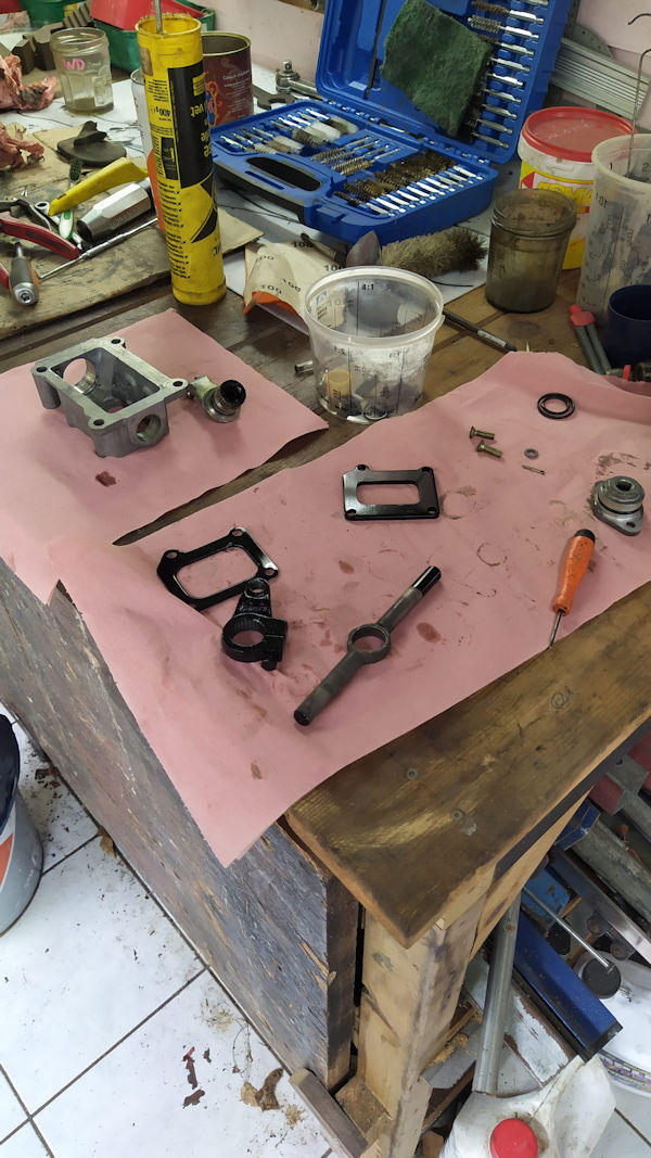

Rénovation de la commande de verrouillage du différentiel.

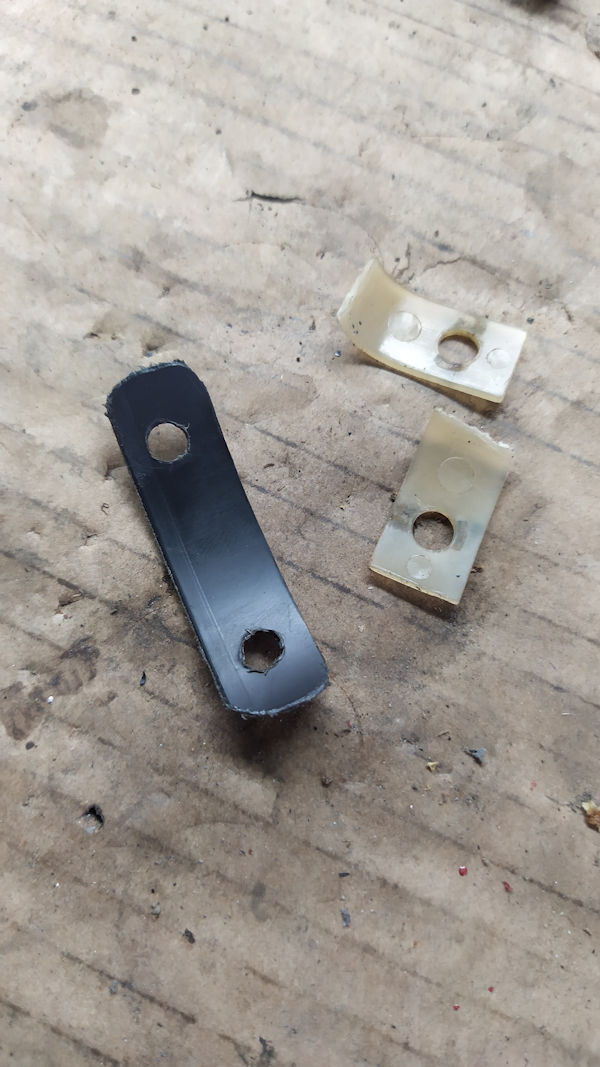

Nettoyage et inspection : Une boucle en plastique sur un des axes est cassée en deux.
La voici à gauche avec la solution à droite ;-)
Je découpe un anneau dans un bouchon de bombe de peinture.
Et le tour est joué.
Décapage, nettoyage à fond et peinture.
La boucle en plastique en place.

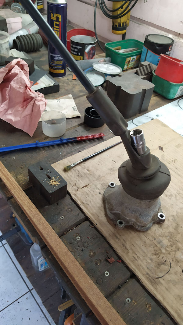

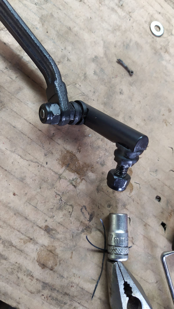

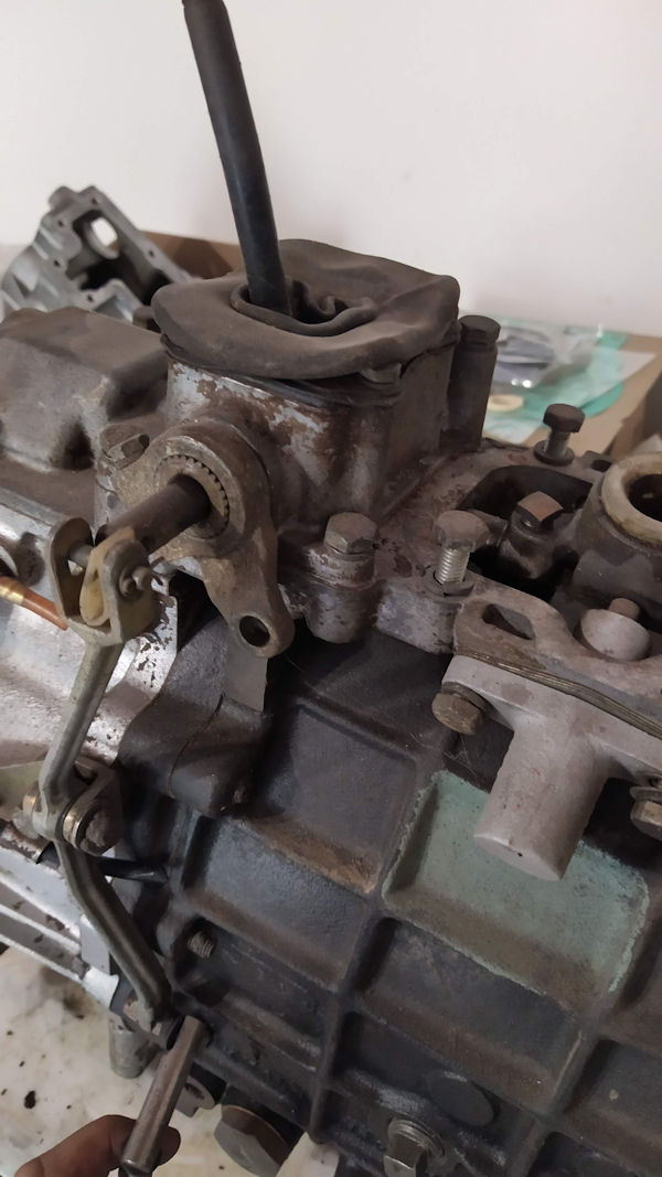

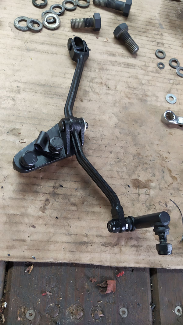

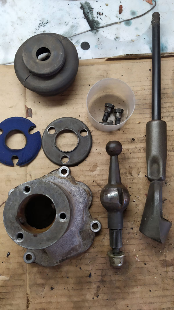

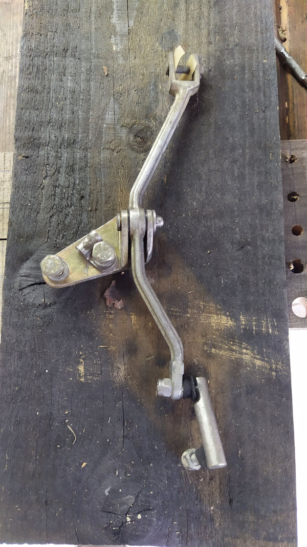

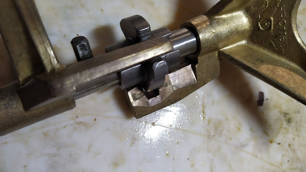

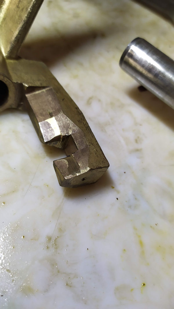

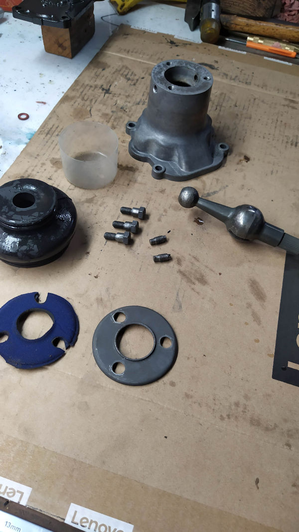

Levier de commande de la BV.

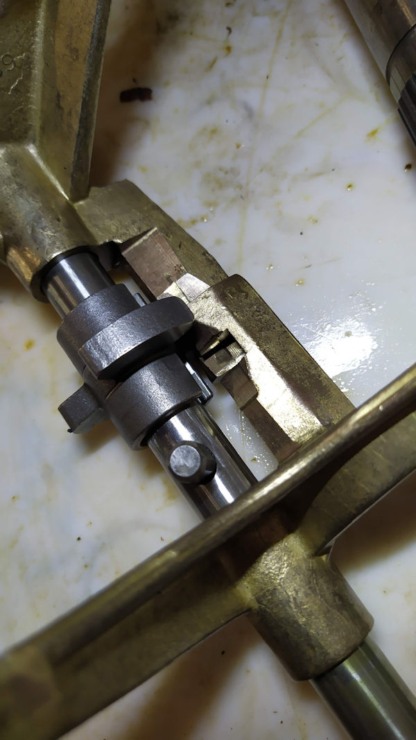

Démontage, nettoyage et inspection :
L'axe principal avec les deux sphères présente des traces d'usure. Il n'est plus refabriqué. :(

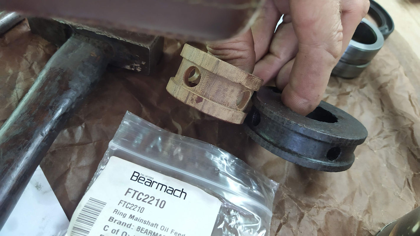

Sous la plaque de retenue de l'axe principal, il y a normalement un joint en mousse. Plus fabriqué non plus. J'avais déjà fait un bricolage il y a longtemps en découpant des pièces de néoprène (En bleu sur la photo). Je vais essayer de faire mieux.
Jardeheu 972
Messages : 405

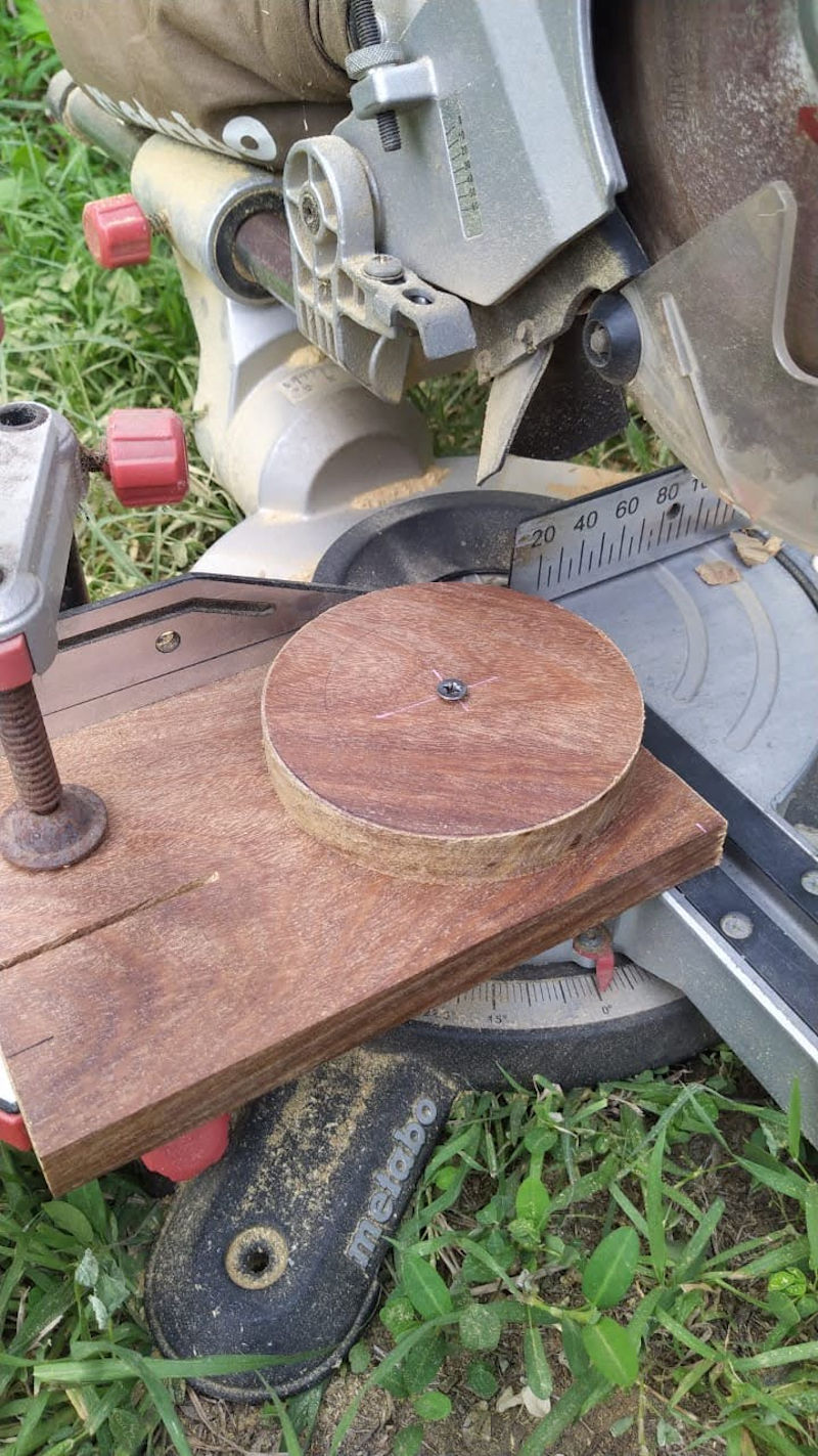

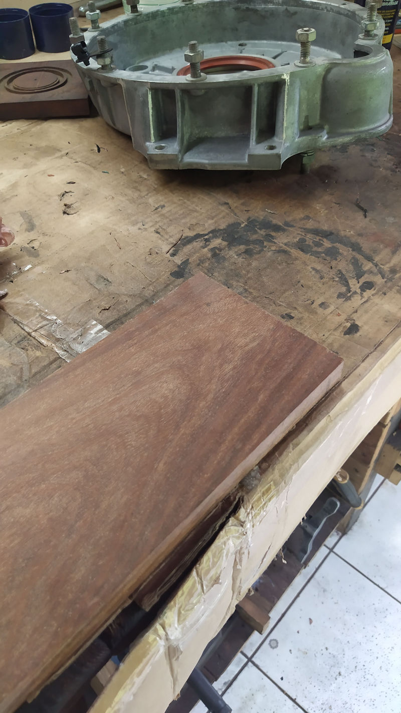

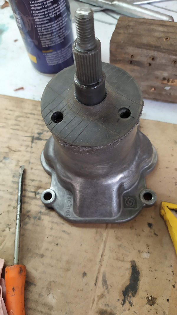

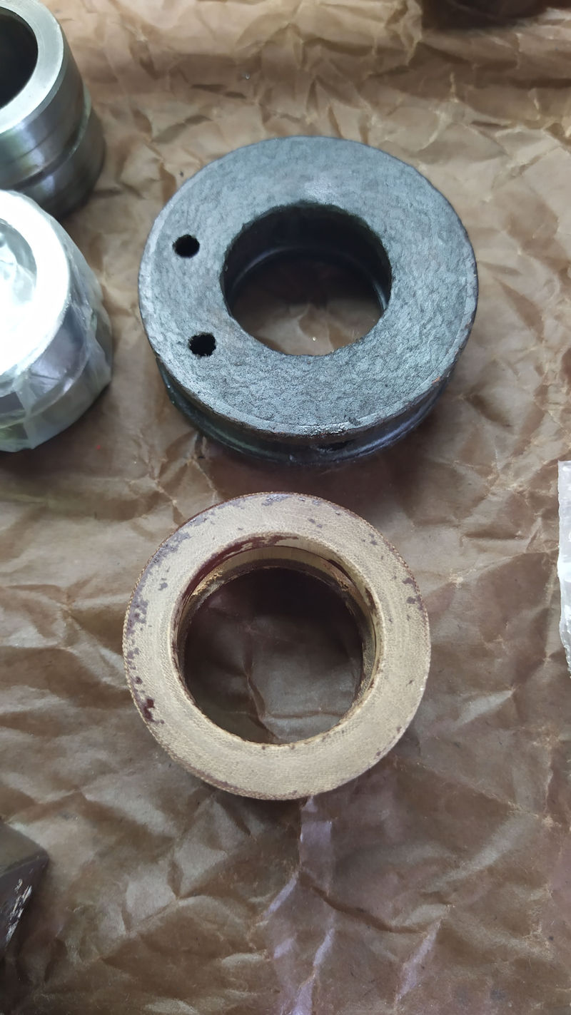

Je découpe une nouvelle rondelle dans de la mousse de tapis de gym. Je fais plusieurs essais de Ø pour le trou intérieur
La mousse se blesse très vite à cause des rainures sur la sphère de l'axe et à aussi tendance à se pincer entre le logement de la sphère et la sphère.
La mousse de doit donc pas toucher la sphère.
Dans une chambre à air je découpe une plaque qui servira de soufflet.
La mousse en premier, le soufflet en chambre à air ensuite
Nettoyage à fond, peinture et remontage avec réserve de graisse.
Ça à l'air de remplir son rôle.

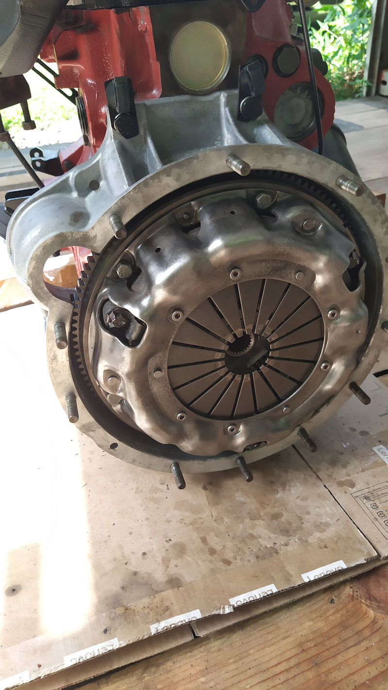

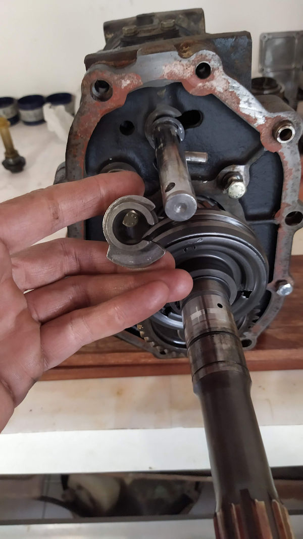

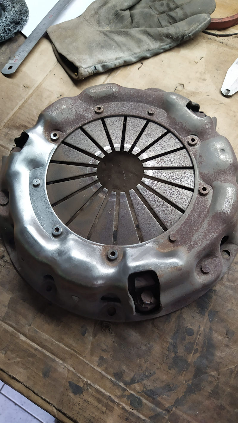

Inspection de l'embrayage :
C'est par ici.

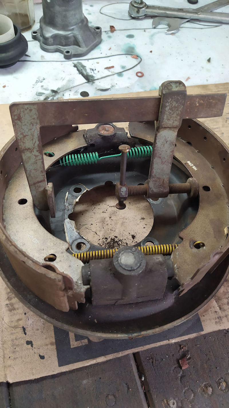

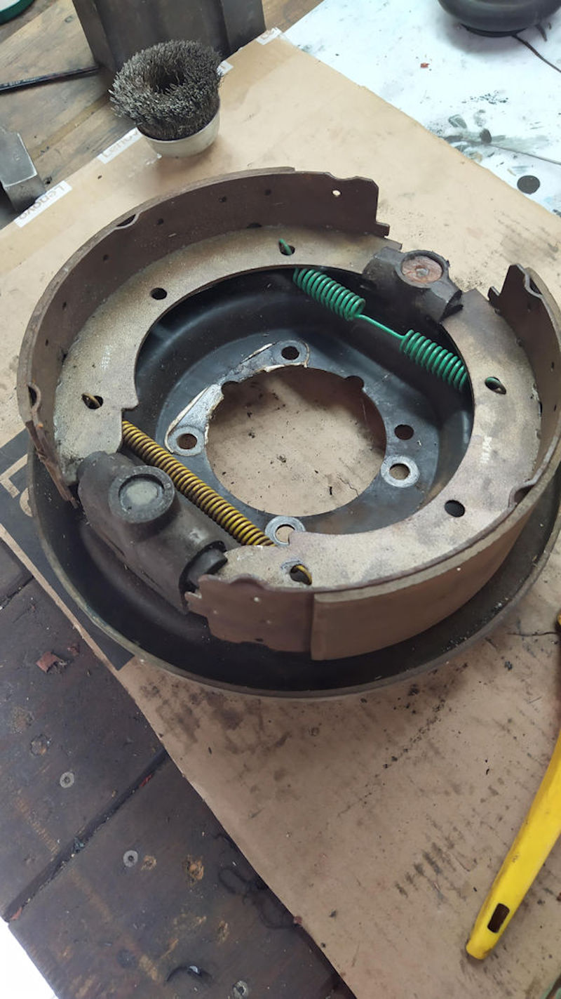

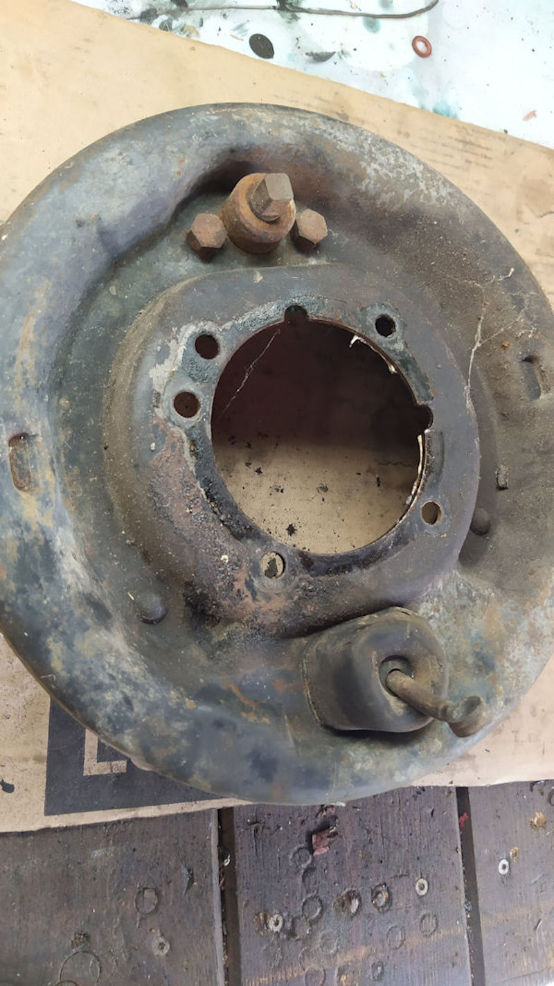

Remise en état du frein à main :
Désolé, j'ai pas fait de photos une fois fini.

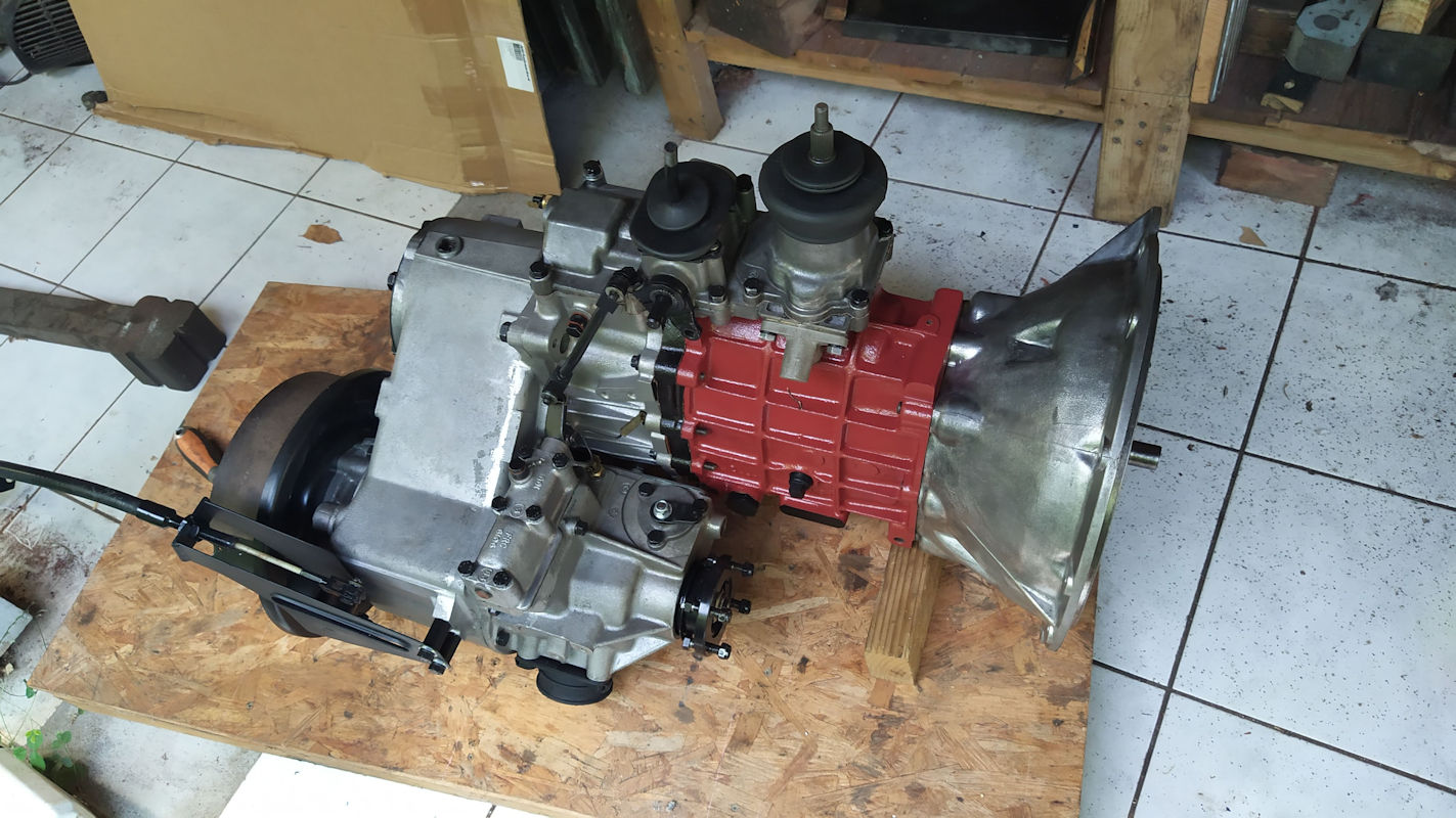

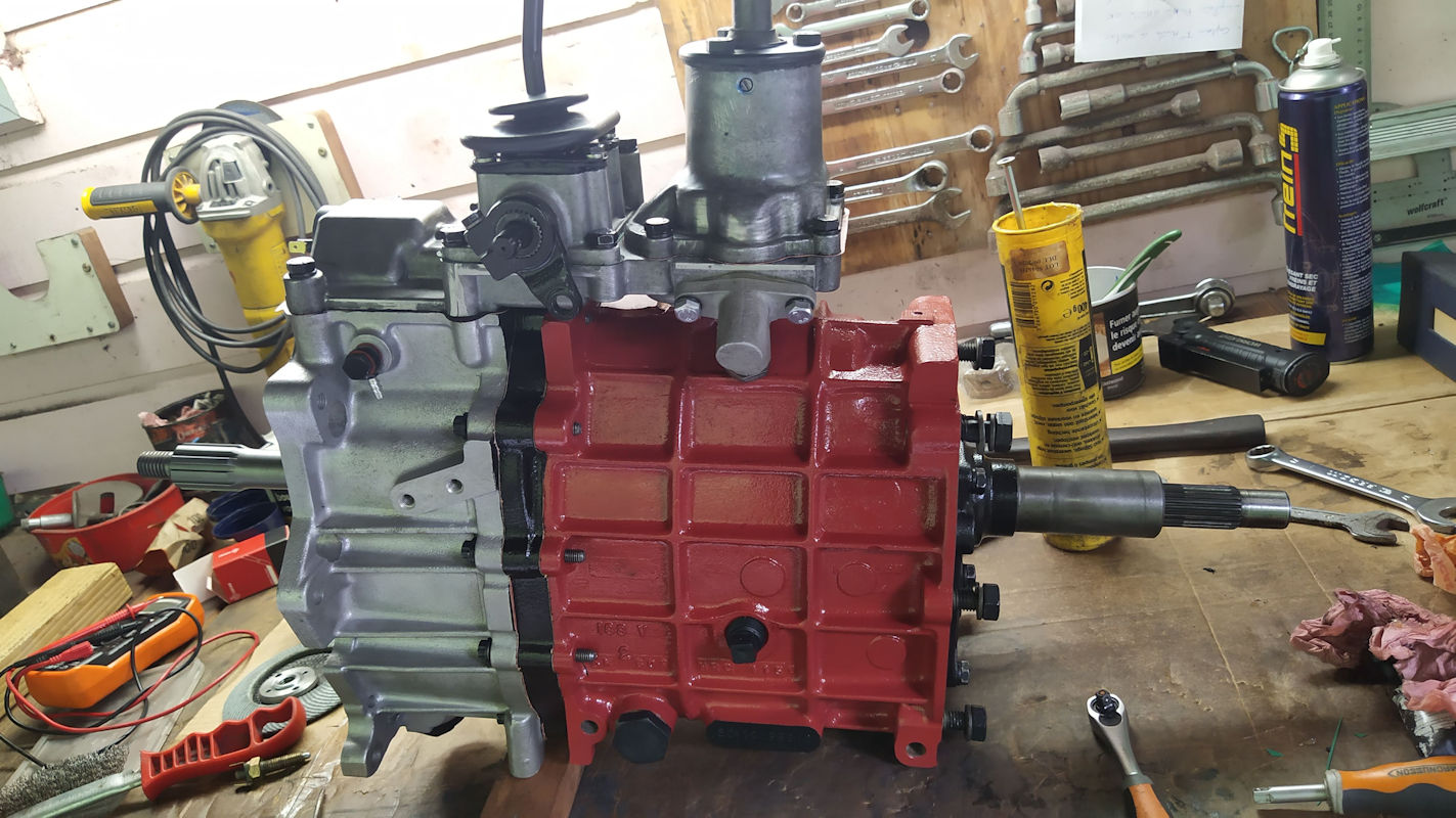

Fin de remontage des boîtes et des alentours :
Tu ne reçois pas toujours les bonnes pièces ...
Pose du joint du carter de volant moteur :

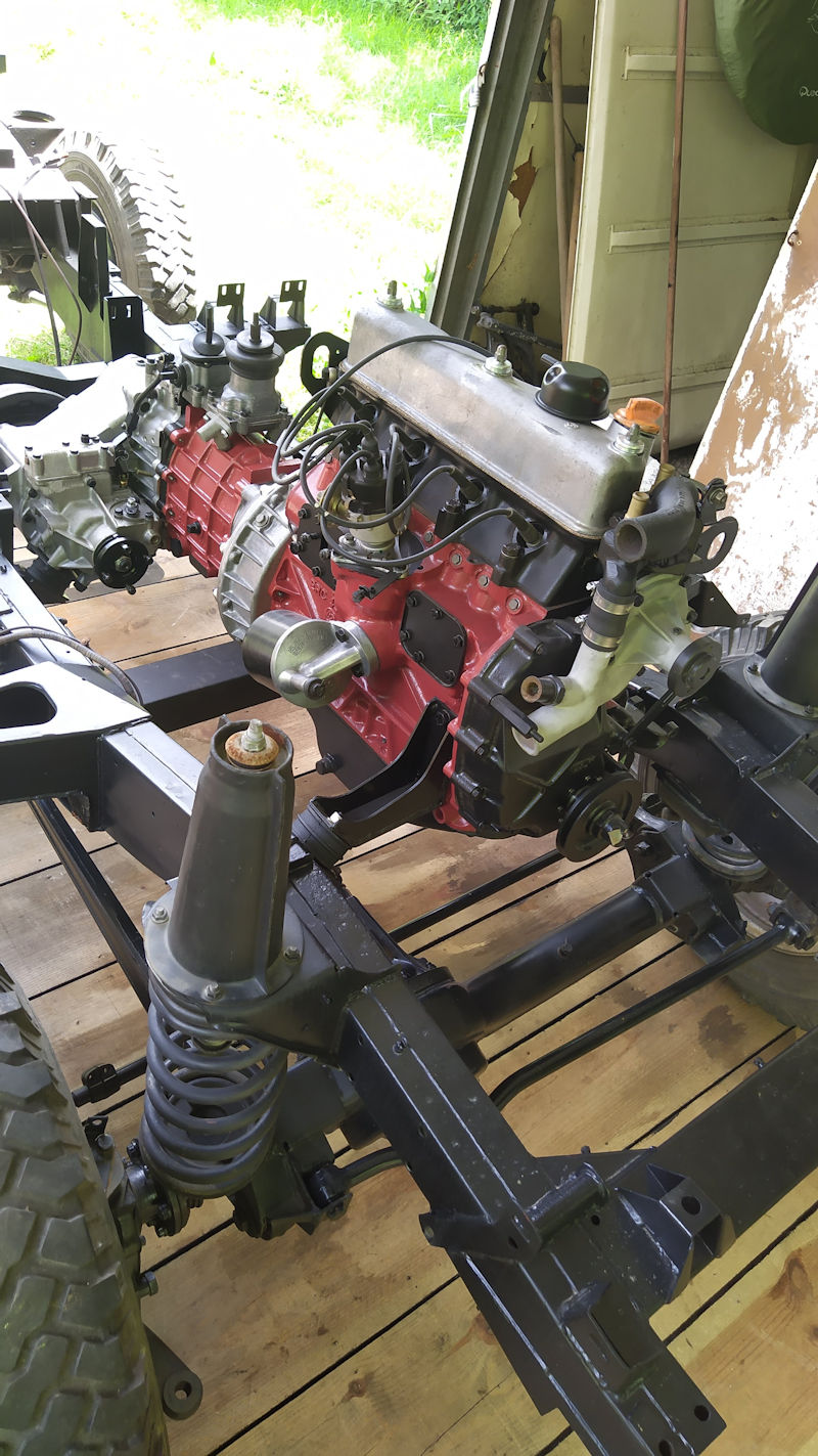

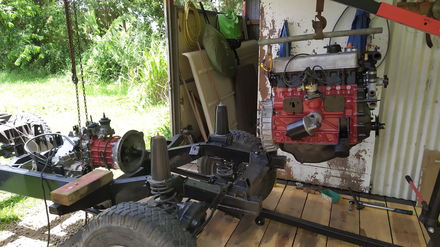

Et enfin le moment tant attendu après quelques années de travail :
:-D :-D :-D :-D :-D :-D :-D :-D :-D :-D :-D :-D :-D :-D :-D :-D :-D :-D
