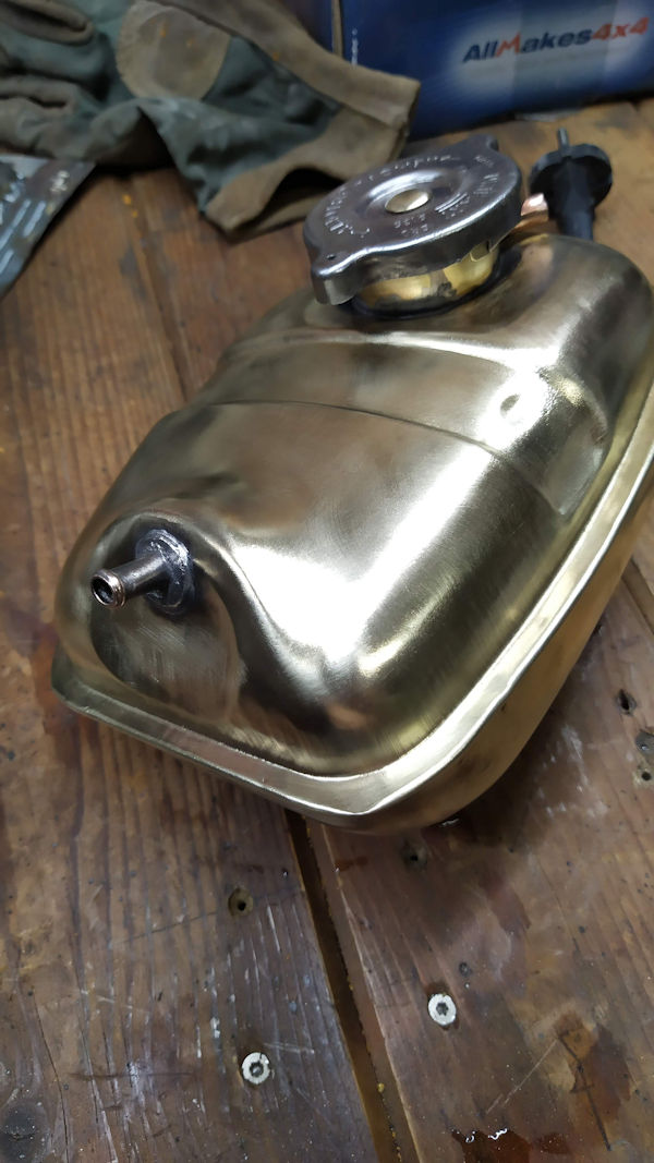

Alors aujourd'hui, j'ai fini d'aménager mon nouvel atelier avec raccordement de prises électriques mais surtout d'un éclairage digne de ce nom au dessus de l'établi.
Ça change la vie d'avoir un bon éclairage. 8)

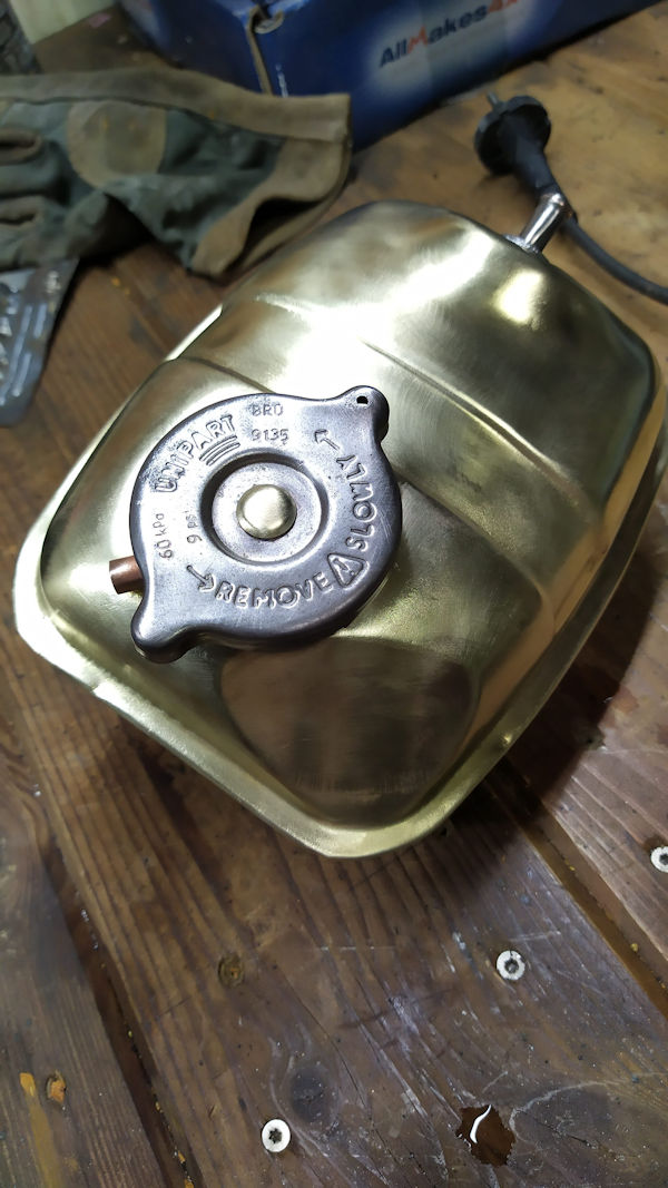

Pour tester cela, j'ai terminé la rénovation du vase d'expansion.
J'aime bien ce look à la C3PO de StarWars et j'aimerai bien le garder ainsi.
A votre avis, je le vernis pour qu'il ne s'oxyde pas ? Ça devrait tenir vu que ça ne chauffe pas à plus de 90° à priori.
Je suis preneur de vos conseils avisés. ;-)
à suivre ...
Messages : 877
Oui à vernir car sinon il va ternir. Un vernis auto doit suffire la température est a +/- 100°C au maxi. C'est quoi comme matériau, ça sort jaune en photo, ce n'est pas de l'acier mais un alliage de cuivre (laiton)?
Messages : 13960
Ze Fifi a écrit : 14/11/2021 9:44 C'est quoi comme matériau, ça sort jaune en photo, ce n'est pas de l'acier mais un alliage de cuivre (laiton)?
C'est peut être uniquement un revêtement anti corrosion comme du Zinc avec du Chrome.
Jardeheu 972
Messages : 405
Localisation : Martinique
Le vase d'expansion est en laiton. Assemblage des demi-coques et des tubes d'entrée/sortie par brasage à l'étain.
Seul le bouchon/soupape est en acier.

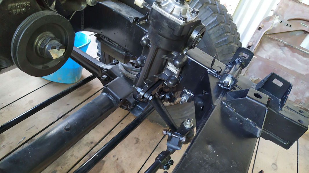

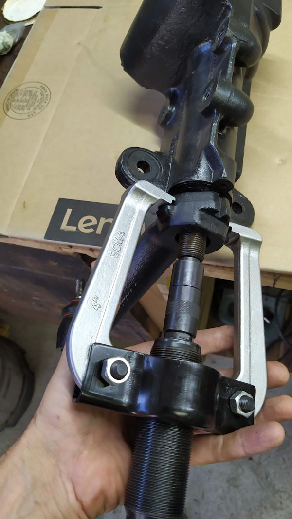

Remontage de la bielle pendante sur le boitier de direction :

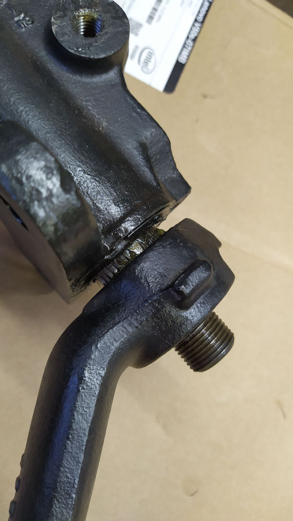

Je n'aime pas la façon dont cela est emboité. J'ai l'impression que ce n'est pas à fond.
Du coup, je redépose le boitier avec la bielle.
J'extrais la bielle. J'ai peur que les cannelures ne soient pas hyper propres. Pourtant je me souviens avoir tout bien nettoyé et graissé. Ça vient tout seul avec l'extracteur hydraulique. Je me répète mais j'adore cette outil. :D
Et là, damned ! Je comprends le pourquoi du comment. L'assemblage par cannelures est conique. :roll:
Bon ben, remontage de tout l'ensemble mais au moins je dormirai tranquille.
Plus qu'à trouver une douille de 33mm pour le serrage final au couple.
33 ! Non mais sérieux, toutes mes douilles s'arrêtent à 32mm. :sm4:

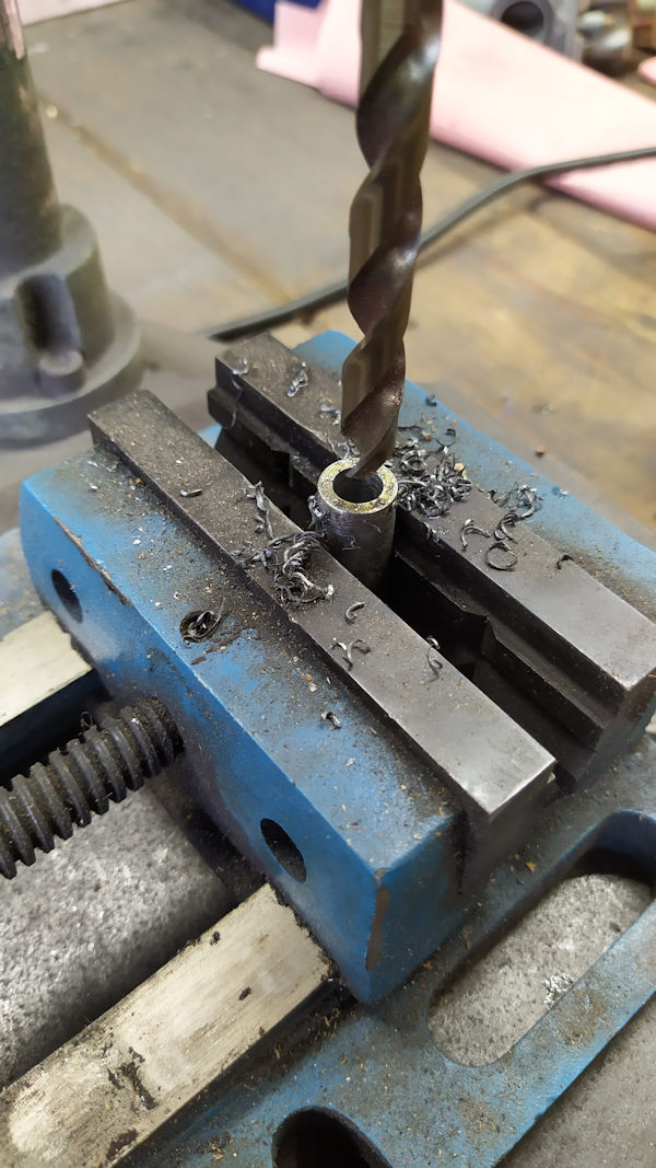

La fixation du réservoir de carburant se fait sur silent bloc.
Enfin, plus précisément il s'agit d'une liaison complète élastique réalisée avec un boulon, des rondelles en caoutchouc et d'une entretoise, deux rondelles épaisses viennent compléter cette liaison.
Problème, tout était complétement rouillé et j'avais dû tronçonner les boulons et entretoises pour déposer le réservoir. Comme la vie n'est pas toujours bien faite dans le monde de la restauration, les entretoises ne se trouvent plus. Les boulons, oui, les rondelles en caoutchouc aussi. C'est déjà ça. Reste donc à trouver des entretoises ou à les fabriquer.
J'ai deux écrous M8 en série longue, ça devrait faire l'affaire.
Je les ramène au bon Ø ext, 14mm en l'occurrence. J'ai fait un montage un peu Rock'n Roll dans ma perceuse à colonne et façonnage à la disqueuse.
Pas trop mal.
Perçage du Ø int à 10mm
La vis va impeccable dedans.
Une fois mise à la bonne longueur.
Plus qu'à peindre.

Déjà trois couches de vernis pour le vase d'expansion. Quasi invisible. J'aime bien. :wink:
à suivre ...

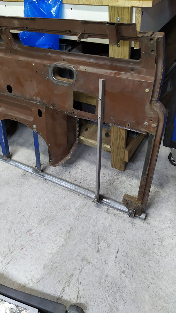

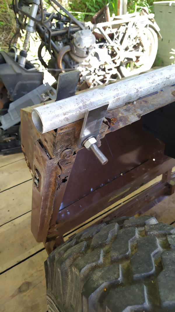

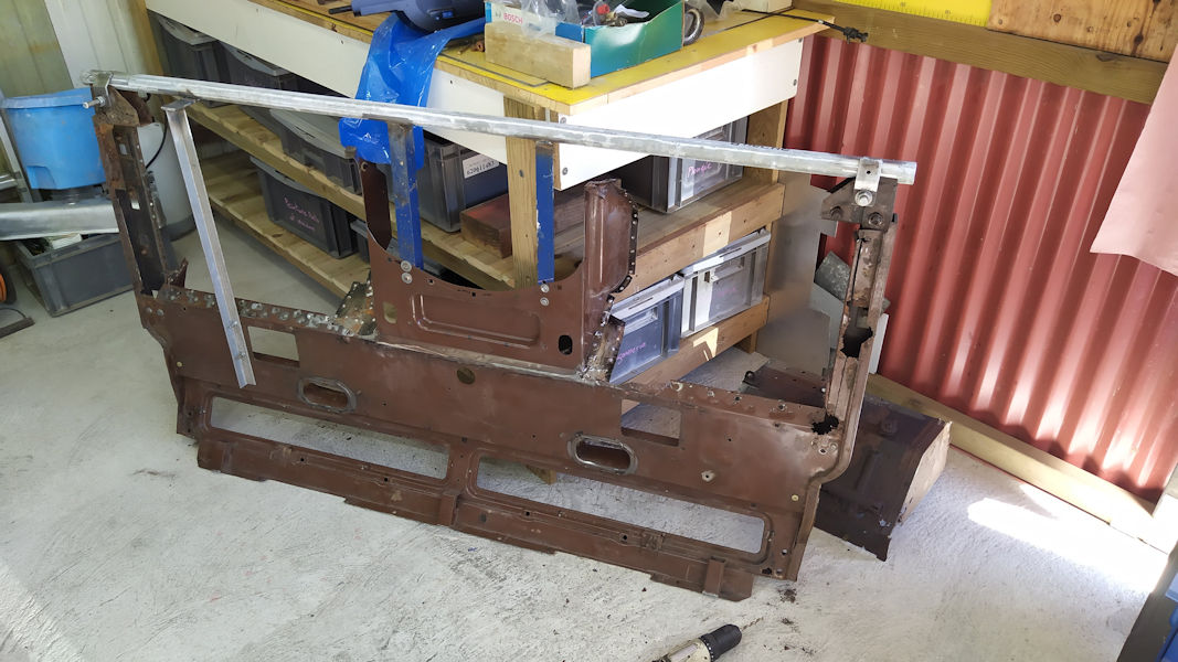

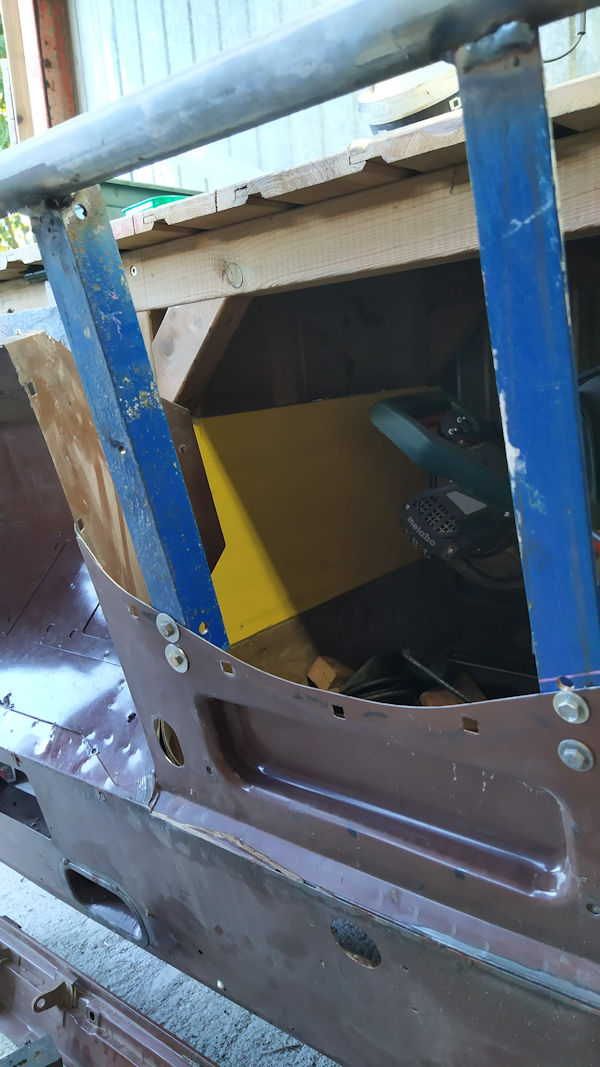

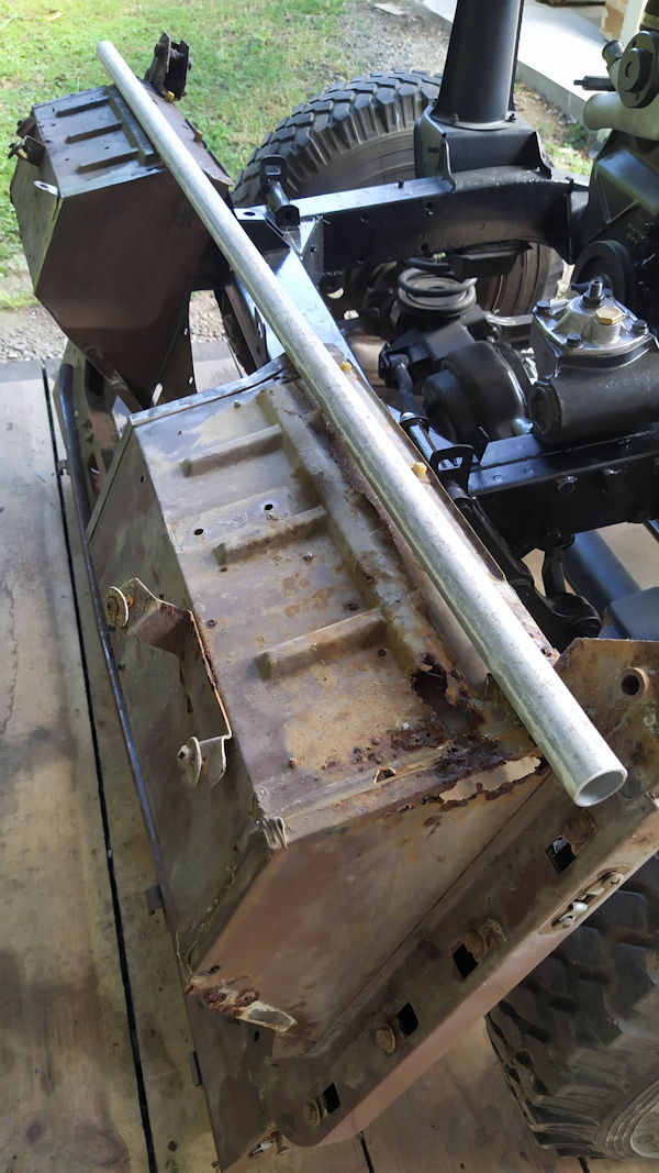

Je continue sur le tablier.
Lors de la découpe, les différents élèments du tablier ont tendance à se relâcher et on perd ainsi les alignements. Vu tour ce que j'ai à enlever en vue du remplacement, je suis sûr et certain de faire une saucisse si je ne prends pas un minimum de dispositions pour conserver les dimensions fonctionnelles du tablier.
Je commence par un gabarit pour l'entraxe des deux pieds de tablier :

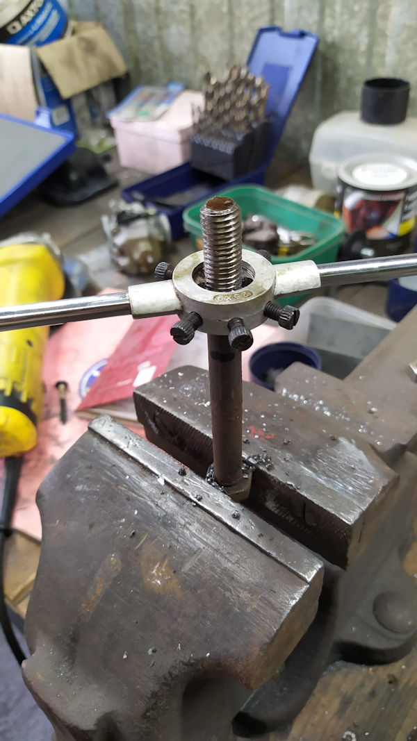

Je me fais des vis en M12 à la bonne longueur. Punaise, ça commence à être raide de faire du filetage dans ces dimensions avec un petit outillage :
Je fais des pattes que je présente sur le tablier :
Je les façonne au bon angle et bonne longueur :
Voila, c'est fait pour les deux côtés :

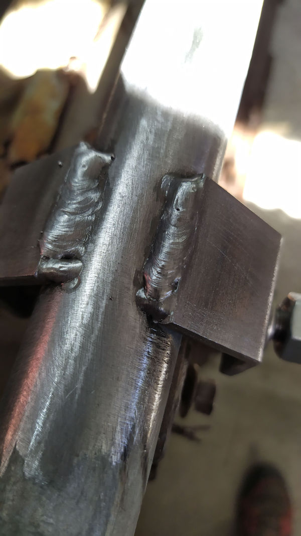

Pointage puis soudage des 4 pattes sur le tube principal :

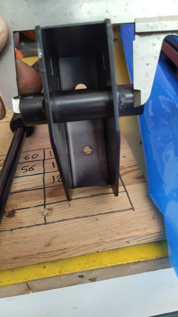

Les entretoises des pieds de tablier font 66.5 mm de long :
Sur les pieds de tablier de remplacement, elles font 73 mm :sm4: et ben voila, du boulot en plus... :

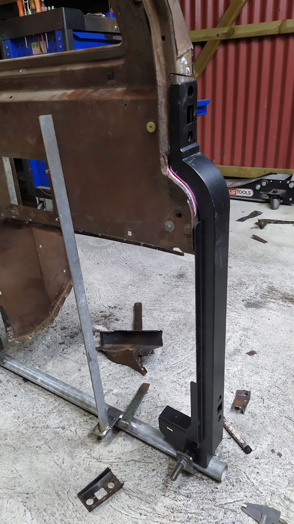

J'ajoute deux profilés en L qui vont de la partie située au dessus du tunnel de cloche d'embrayage au tube de mon gabarit :
Je les boulonne sur le tablier et soude sur le tube. Ainsi, je peux désosser complétement d'un côté le montant, le pied de tablier et le caisson pour les pieds sans perdre mes alignements. :wink: Enfin, si j'ai bien calculé mon affaire...

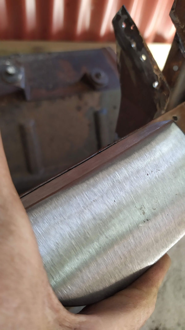

Découpe du caisson passager :
Pour le moment, j'essaie de dépointer les bords du caisson qui sont restés sur le reste du tablier.
C'est long, c'est bruyant, c'est chiant... L'idée, c'est de garder le retour sur lequel je vais me reprendre pour la pause du caisson neuf.
Mais bon, vu l'état de la tôle que je suis censé garder, je me demande si je ne vais pas changer de technique puisque que je vais devoir certainement refaire ce bout de tôle également.

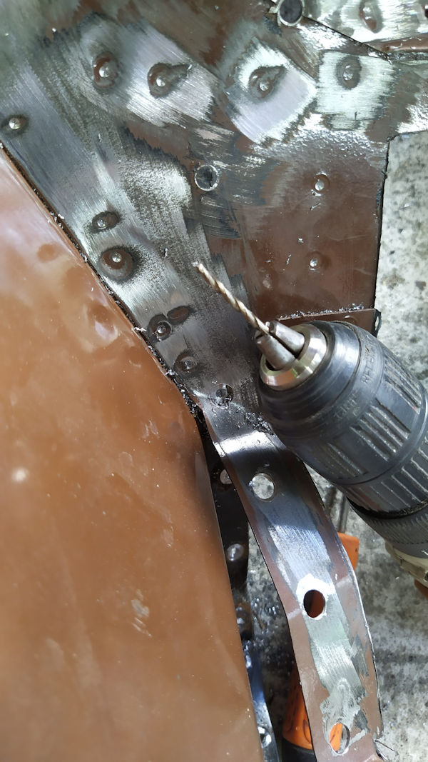

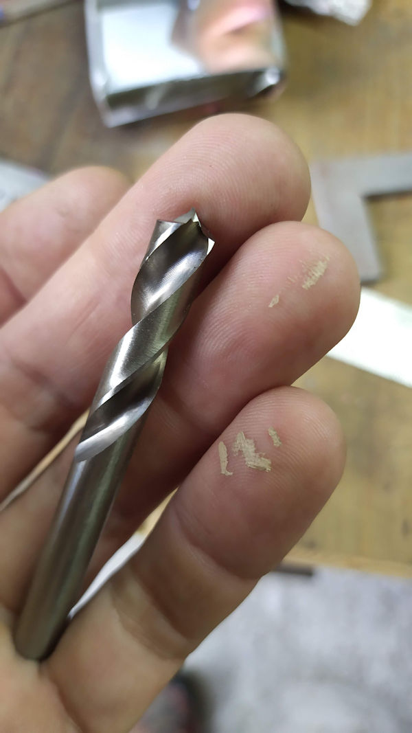

J'ai vu qu'il existe des forêts à dépointer la tôle.
Vous avez déjà essayé ce genre d'outil ? Ça vaut le coup ?
Messages : 877
Oui c'est l'outil adapté pour ce travail

Et voila la bête :
Ça marche pas trop mal mais pas dans toutes les situations. On va voir ça ensemble.
Jardeheu 972
Messages : 405

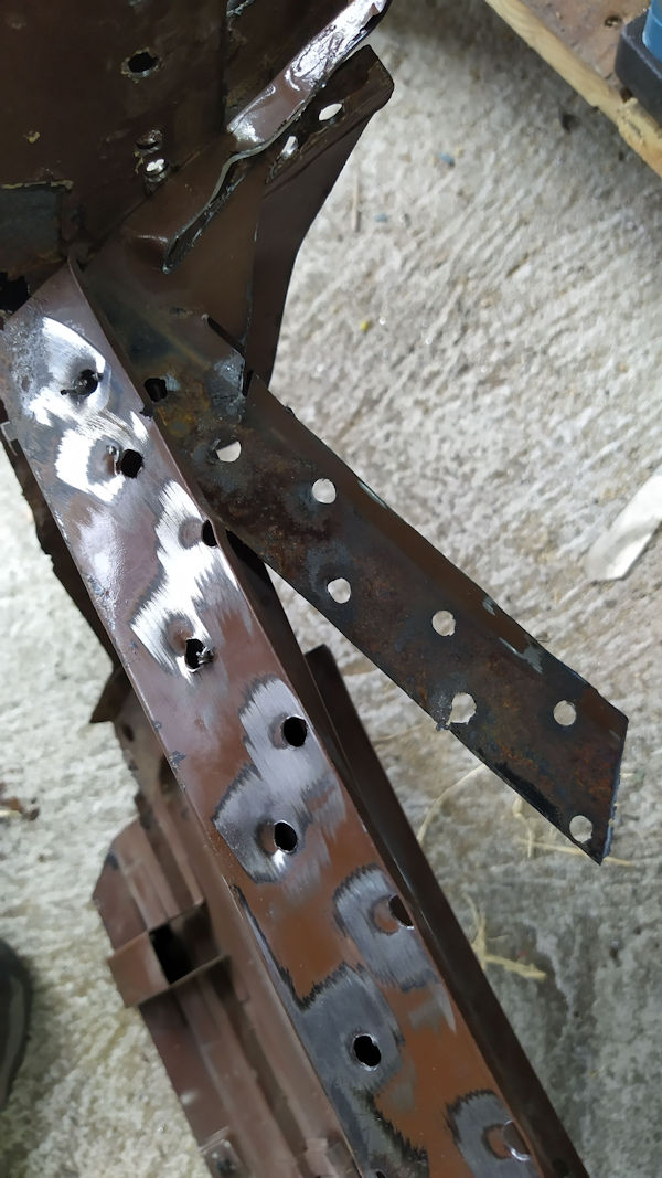

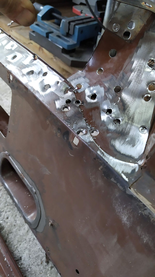

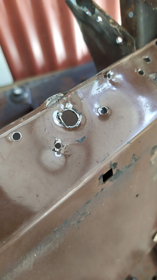

Il est difficile d'attaquer directement avec le forêt à dépointer, ça glisse un peu et on a du mal à bien centrer sur le point de soudure.
Je préfère donc commencer par faire un centrage avec un forêt de 3mm. Ça aide bien celui à dépointer.
Il suffit ensuite de mettre un peu de tension avec un burin ou un tournevis entre les tôles et de continuer avec le forêt à dépointer jusqu'à ce que ça lâche.
Autre possibilité, percer de part en part avec un forêt de 6mm. Sachant que plus tard, les trous seront faciles à combler.

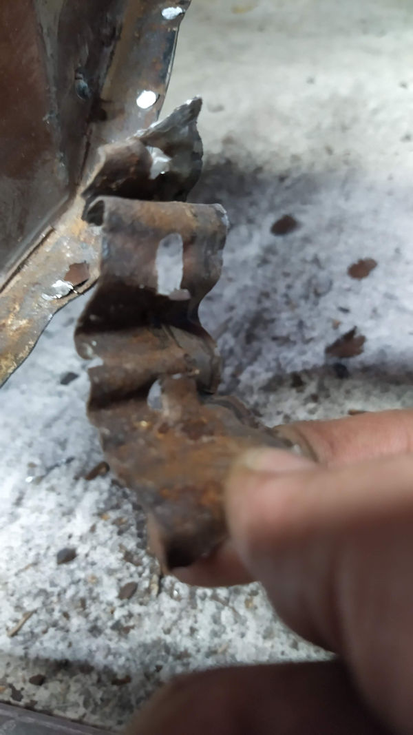

Parfois, il y a empilement de 3 tôles. Là, ça devient plus compliqué car celle du milieu est tantôt pointée avec l'une ou avec l'autre.
Le reste vient assez facilement. Suffit de prendre son temps.
Le côté le plus pénible avec le sandwich de tôle et forcément, c'est celle du milieu que je veux enlever.

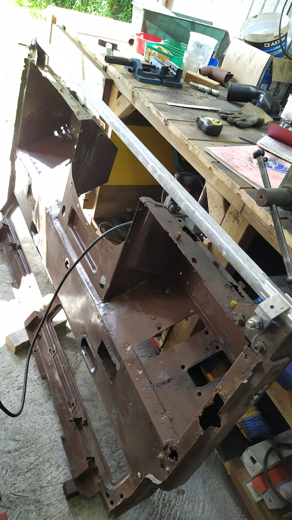

Comme je vais devoir refaire pas mal de choses sur la partie supérieure, je fais un contreventement supplémentaire pour être sûr que rien ne bouge.
Ci-dessous, un aperçu de ce qui m'attend :
Pour le moment, ça me plait. Ça change de la mécanique, ça fait gamberger autrement et j'adore ça. :D
à suivre...

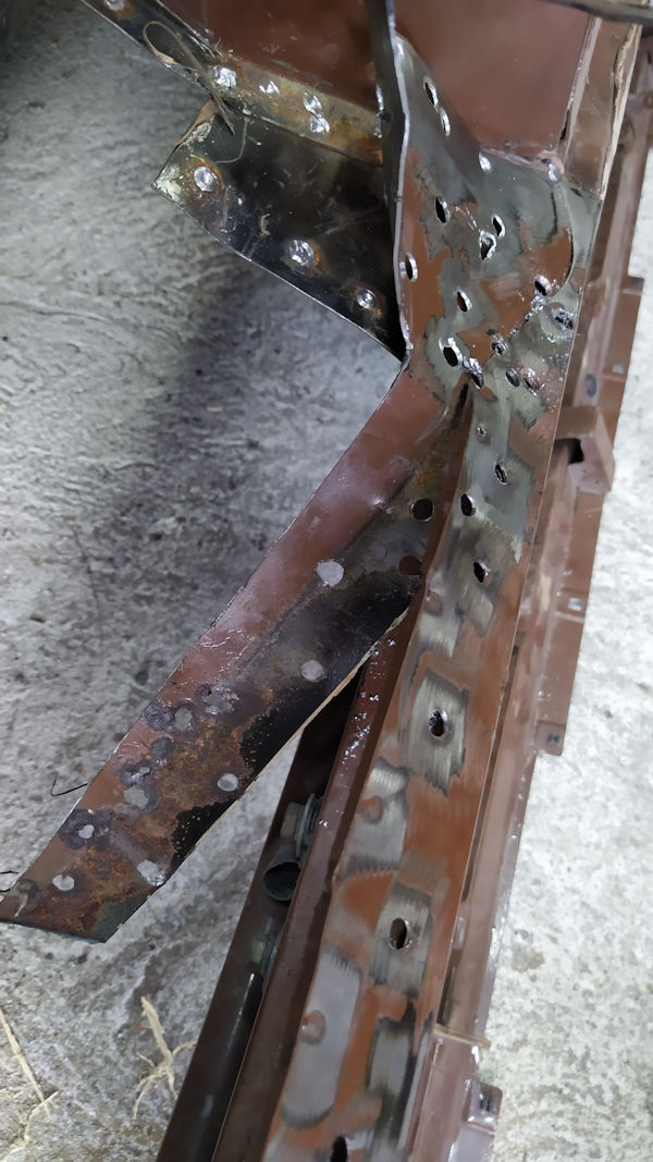

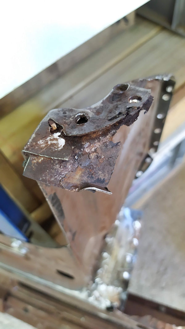

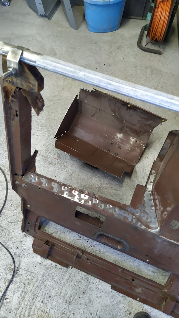

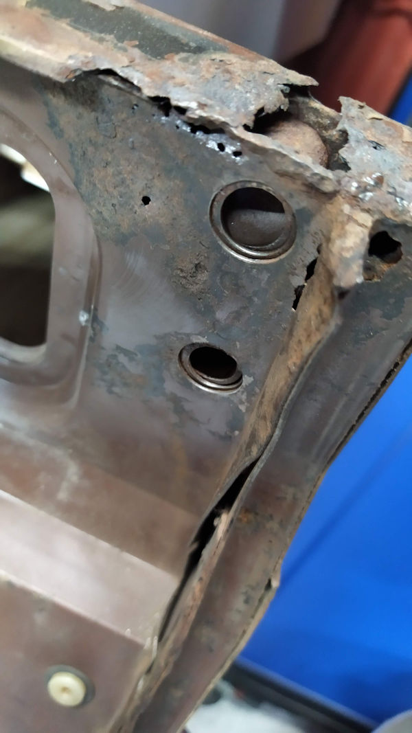

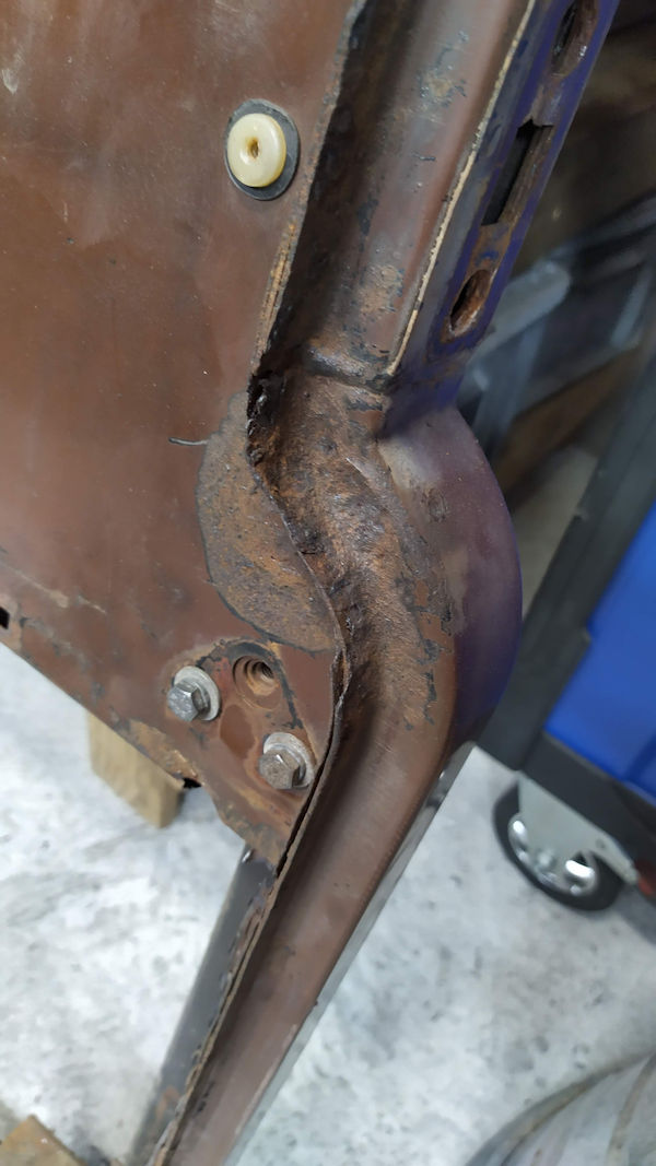

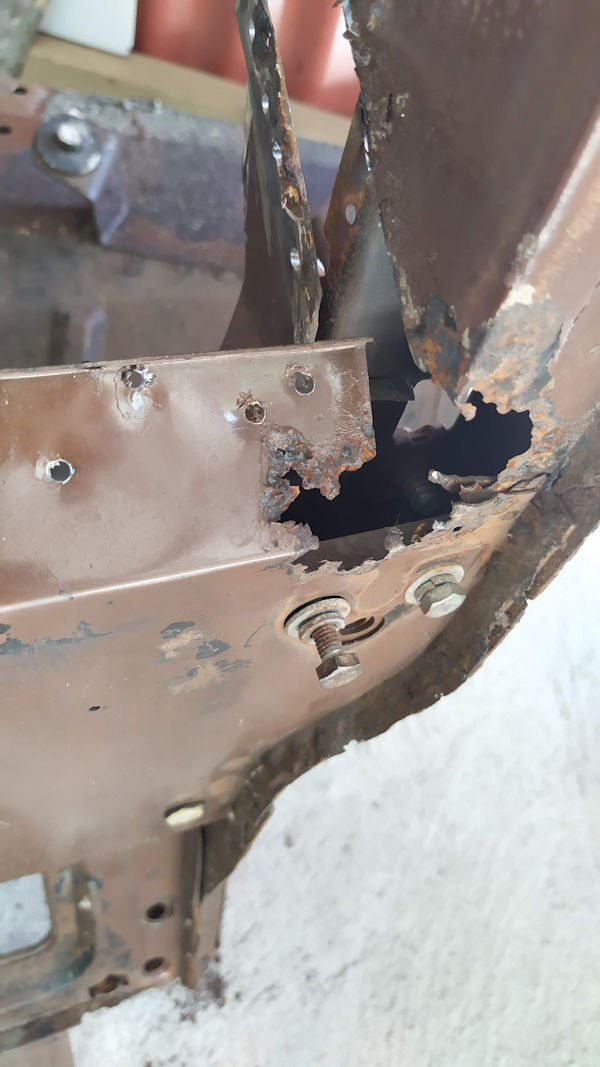

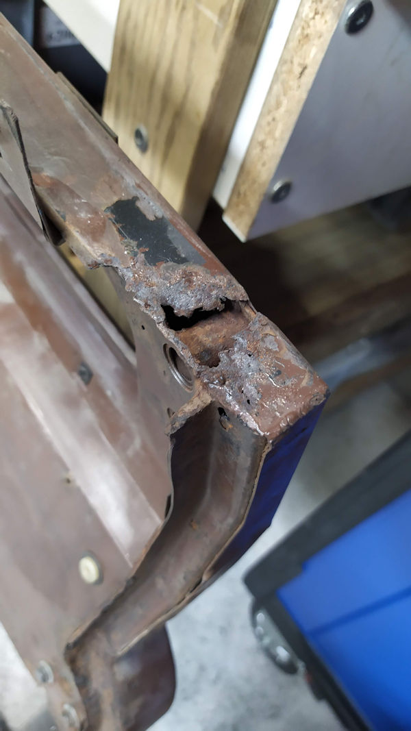

J'ai fini de déposer complétement le deuxième caisson. Ça prend beaucoup de temps pour défaire tous les points de soudures.
Il y a du boulot à plein d'endroit...
Des petits morceaux à refaire :
Des plus gros :
et du reformage de tôle un peu partout :

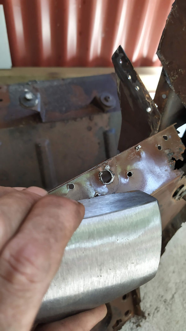

J'ai un petit kit de carrossier avec différent tas et marteaux.
C'est assez facile à faire.
Résultat satisfaisant.

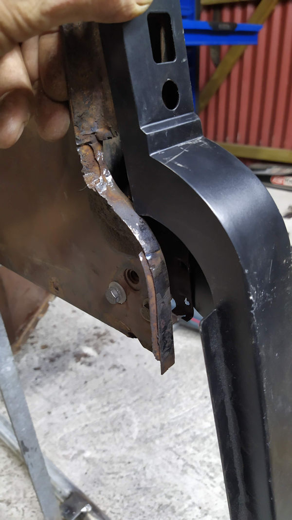

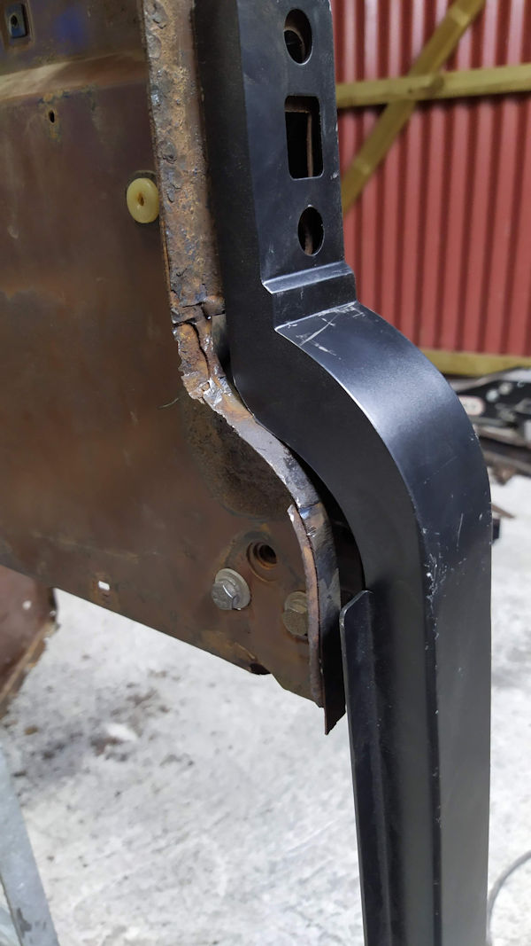

Je présente le montant, c'est loin d'être du "plug&play"...
Réajustement : C'est mieux mais il en manque.
Là, on est bon. J'ai dû mis reprendre 10 fois. C'est toujours facile d'en enlever plus difficile d'en ajouter. ;-)
Mise en place à blanc du pied de tablier et du montant. Ça matche pas trop mal. Je suis confiant.
