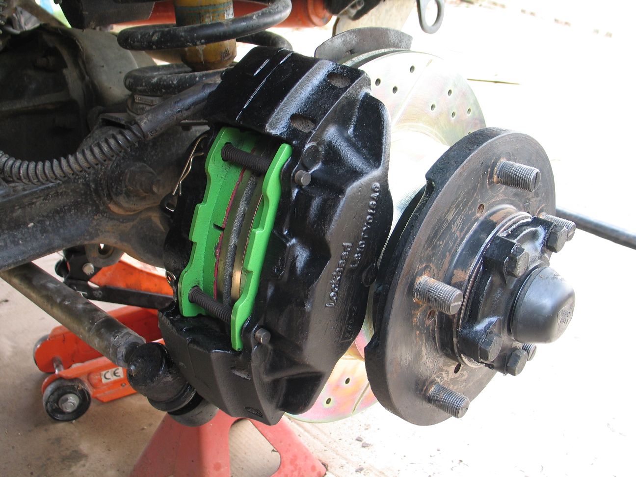

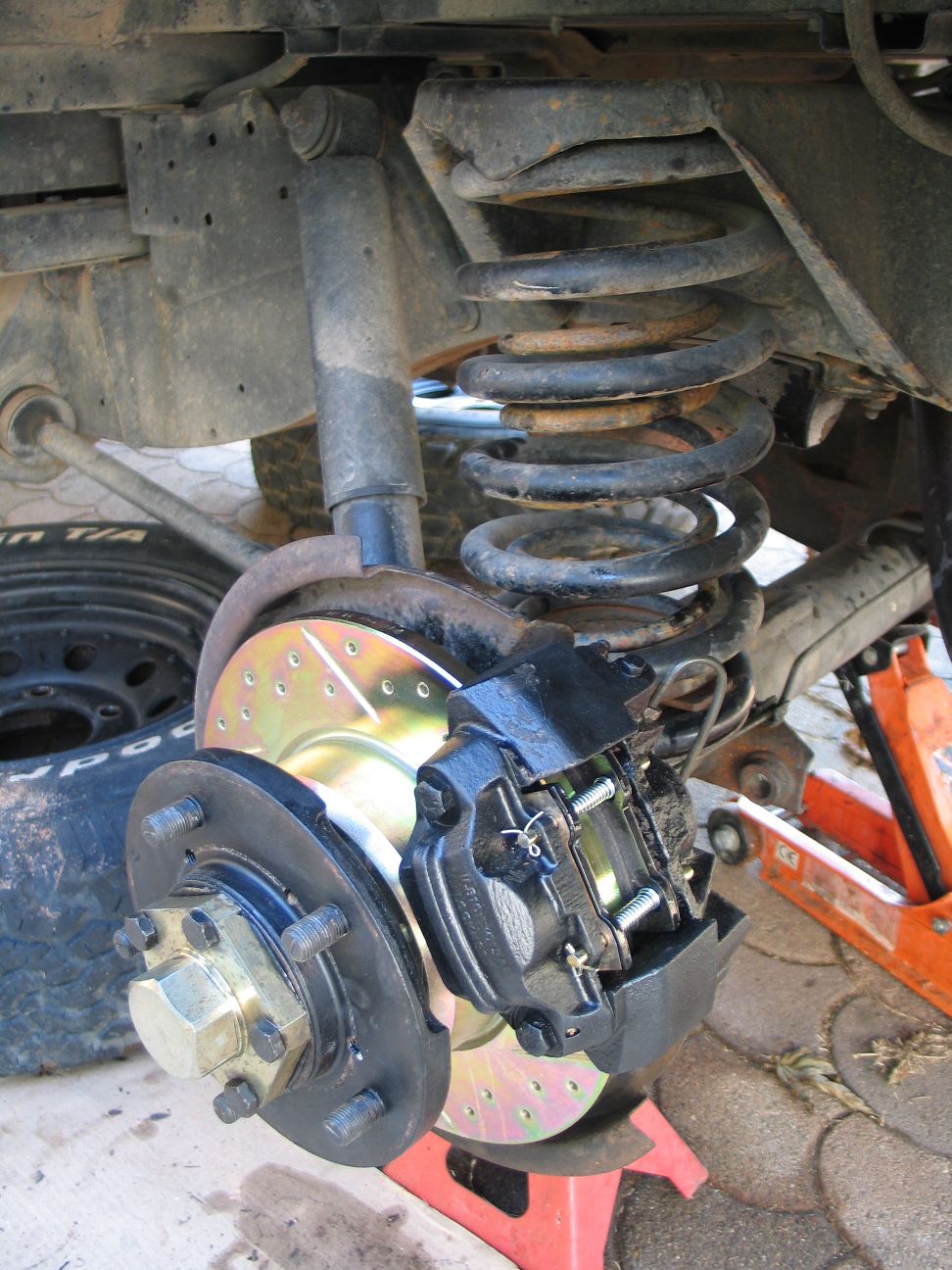

Pareil ! depuis le changement des disques arriéres par des rainurés/percé...plus pistons neufs , plus plaquettes neuvent...je ne freine plus rien !!!! :| , plusieurs purges ( oû tout coule nickel ) nada ! ....si le Def reste plusieurs jours sans rouler faut que je fasse trés gaffe les premiers kms : je ne freine rien du tout ! genre oublié d'appuyer sur le frein aprés avoir changé les plaquettes ....aprés ça va mieux , mais à 110 sur grande voie je tien mes distances avec précaution :? dois-je en déduire que d'être intervenu sur le systéme aurait endommagé cette fameuse vanne ?
Autant à l'avant avant de partir en voyage j'avais monté les mêmes disques ( mais ventilé ) + plaquettes EBC , je n'avais pas trouvé le freinage transcendant 8) , donc sur l'arriére j'ai mit des plaquettes Lookeed
Disques Av Britpart + EBC
Disques Ar Britpart + Loockeed
