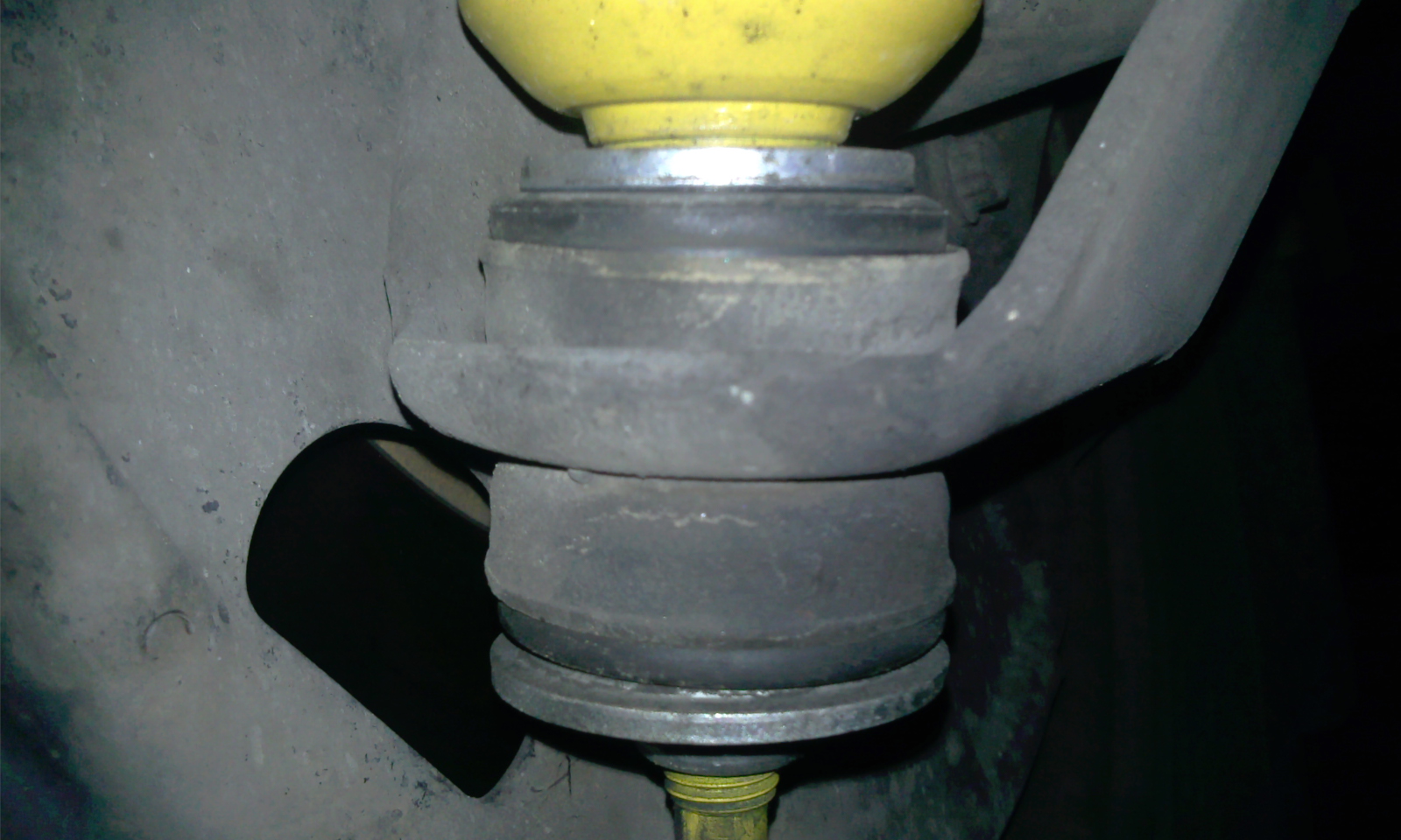

Gabach a écrit : Mes Bilstein sont montés comme sur la photo, et en respectant à la lettre la notice du fabricant, avec crobards!
Et bien ils sont avec les coupelles concave vers le silent-bloc.
Le silent bloc est trés écrasé par la coupelle et la cuvette .....

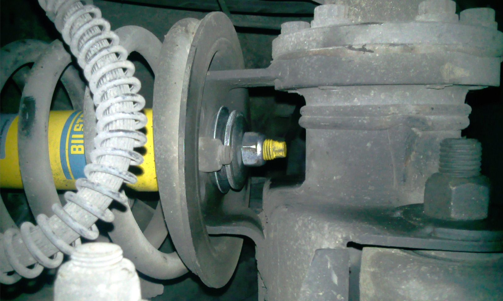

Le montage que j'ai adopté à l'arrière, rien compris à leur schémas donc montés comme à l'origine, creux des rondelles vers l'extèrieur

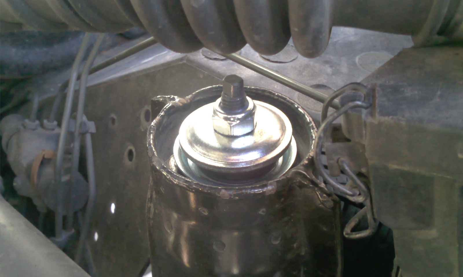

arrière en haut j'ai réutiliser les rondelles d'origine, aucune n'était prévue

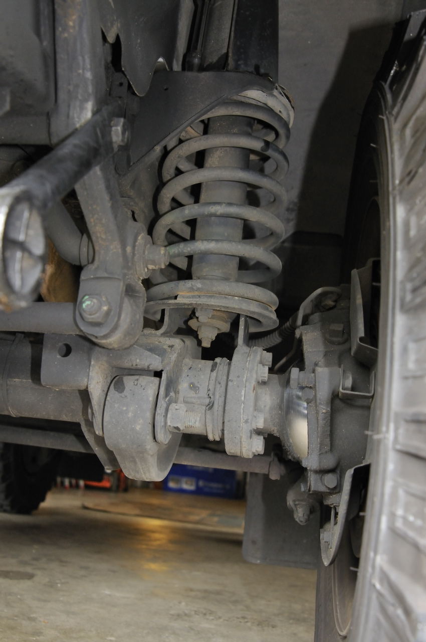

à l'avant sur les chapelles, rien compris à leur schémas donc montés comme à l'origine, creux des rondelles vers l'intèrieur
avant sur pont, rien compris à leur schémas donc montés comme à l'origine, creux des rondelles vers l'intèrieur

à l'arrière en haut ce serait le type 23 ou aucune rondelle n'apparait donc réutilisation des anciennes

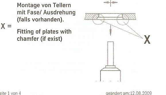

le X correspondrait à un "chanfrein" (chamfer) en forme de lamage à gauche et conique à droite :(
sont zarb ces ingé :wink:

c'est monté comme sur mon disco en haut
comme en bas
comme en bas
