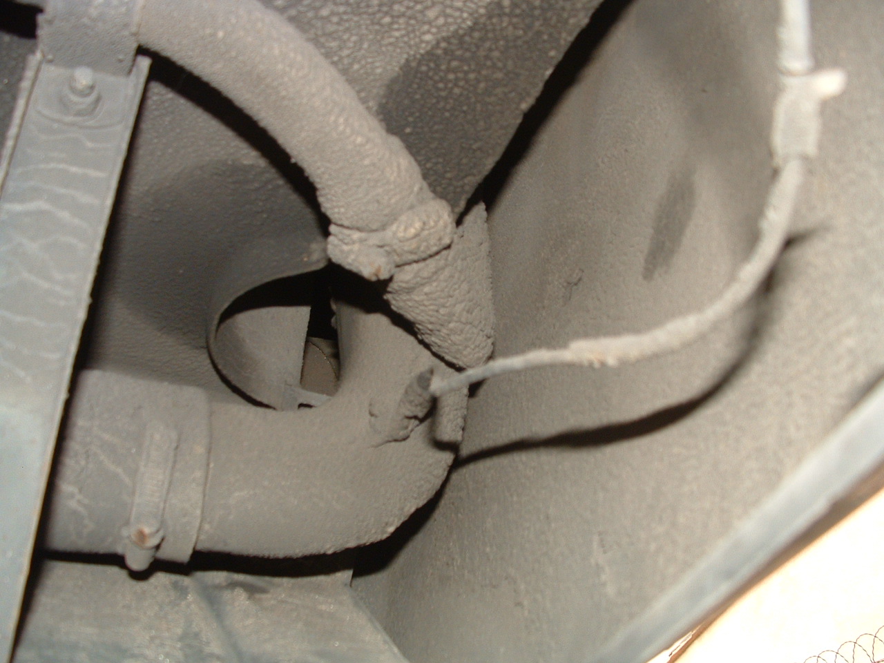

faut-il absolument démonter le reservoir à gazole pôur en déboucher le mise à l'air ;ou un coup de souflette,ou une corde à piano??

Salut RR300tdi67,
difficile de savoir que faire voici quelques photos prises sur mon disco 300 tdi:
une mise à l'air qui vient du dessus du réservoir
un tuyau  moyen coudé qui va vers le remplissage du réservoir
encore une sortie de mise à l'air
c'est un peu merdique mais maintenant que j'ai réparé mon compresseur, tu me donnes là une bonne idée reste à savoir où je dois souffler car j'avais parfois de l'aspiration dans le réservoir, moins depuis que j'ai changer le bouchon mais le phénomène n'a pas complètement disparu :mrgreen: tiens nous au courant si t'as une idée merciA+
PS: Quelqu'un aurait-il un schéma éclaté du système de mise à l'air complet du réservoir sur le disco 300 TDI ça m'aiderait à me faire une idée sur ce que je peux faire ou ne pas faire (j'ai peur de repousser une m.....de n'importe où et que le remède soit pire que le mal :mrgreen: ) merci :sm6:
