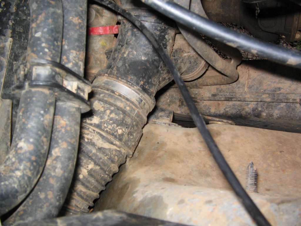

Bon, considérant que Mau est gourmant de bon Aligot, genre avec un magret de canard et un Faugères, un jour de grand soleil comme aujourd'hui, sur le plateau du Larzac, au chaud dans une salle voutée de la muraille de la Commanderie Templière de La Cavalerie (j'ai une table réservée en permanence) ...... Dans l'attente de me faire expliquer comment, je fini ce sujet 8) qui sera le der des ders de l'hébergement homnis, promis, juré, craché :sm11:
Tournevis chauffé, ciseau à bois pour ébavurer et élargir!

Vous avez vu la ligne d'eau, ça coule en cascade :lol: , c'est ti pas bucolique, c'est ti pas poétique, ce qui va se passer maintenant dans ma boite a air.........
Normalement me voila paré pour déposer les Tdi poussifs, même sous l'orage :mrgreen: (non Alexios, je ne parle pas de ton 200 de l'Enclume, affuté de chez affuté :sm11: )

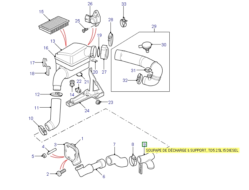

fa a écrit :Il me semble bien que sur le mien j'ai aussi une espece de bec de canard apres l'entrée dans l'aile, ca ressemble plus à une rondelle fendue qu'à un bec d'ailleurs, mais j'avoue ne jamais l'avoir observé de près
Voila, je parle de la pièce 9 sur cet éclaté

Fa, "soupape de décharge" me paraît être le terme adéquat, celui qui correspond à la fonction ; Par contre, sur mon Def, je ne parviens pas à la voir à l'endroit que désigne ton schéma.
Il me semble que, sur les modèles plus anciens, il était situé sur la pièce correspondant à la N°6.
Et que dit ta nomenclature à propos de la pièce 21 ?

colombin a écrit :Fa, "soupape de décharge" me paraît être le terme adéquat, celui qui correspond à la fonction ; Par contre, sur mon Def, je ne parviens pas à la voir à l'endroit que désigne ton schéma.
La fameuse soupape est pile au dessus du longeron.
Pour la pièce 21 , je regarde, je ne suis plus sur le bon pc, mais c'est un truc genre 'soupape a deux voies' ou quelqu echose comme ca

Le terme exact pour le bec de canard mou ( (c) gabach) est 'soupape d'inversion" (pièce 21)

Je l'ai trouvée, elle est bien au-dessus du longeron mais ce n'est pas ce que je cherchais ; du bout du doigt, j'ai tâté le fond de ce cylindre ; c'est dur partout ...je me demande bien comment de l'eau peut passer..
Il y aurait donc 2 systèmes d'évacuation de l'eau , cette soupape de décharge et le téton mou, alias bec de canard, de son vrai nom soupape d'inversion .
Et avec tout ça, le filtre se mouille !
