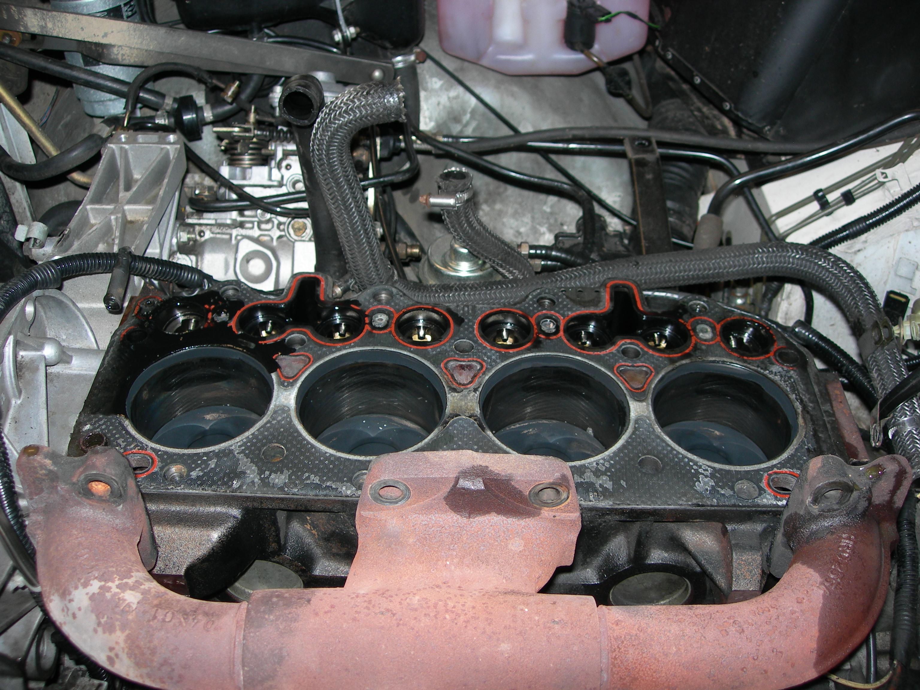

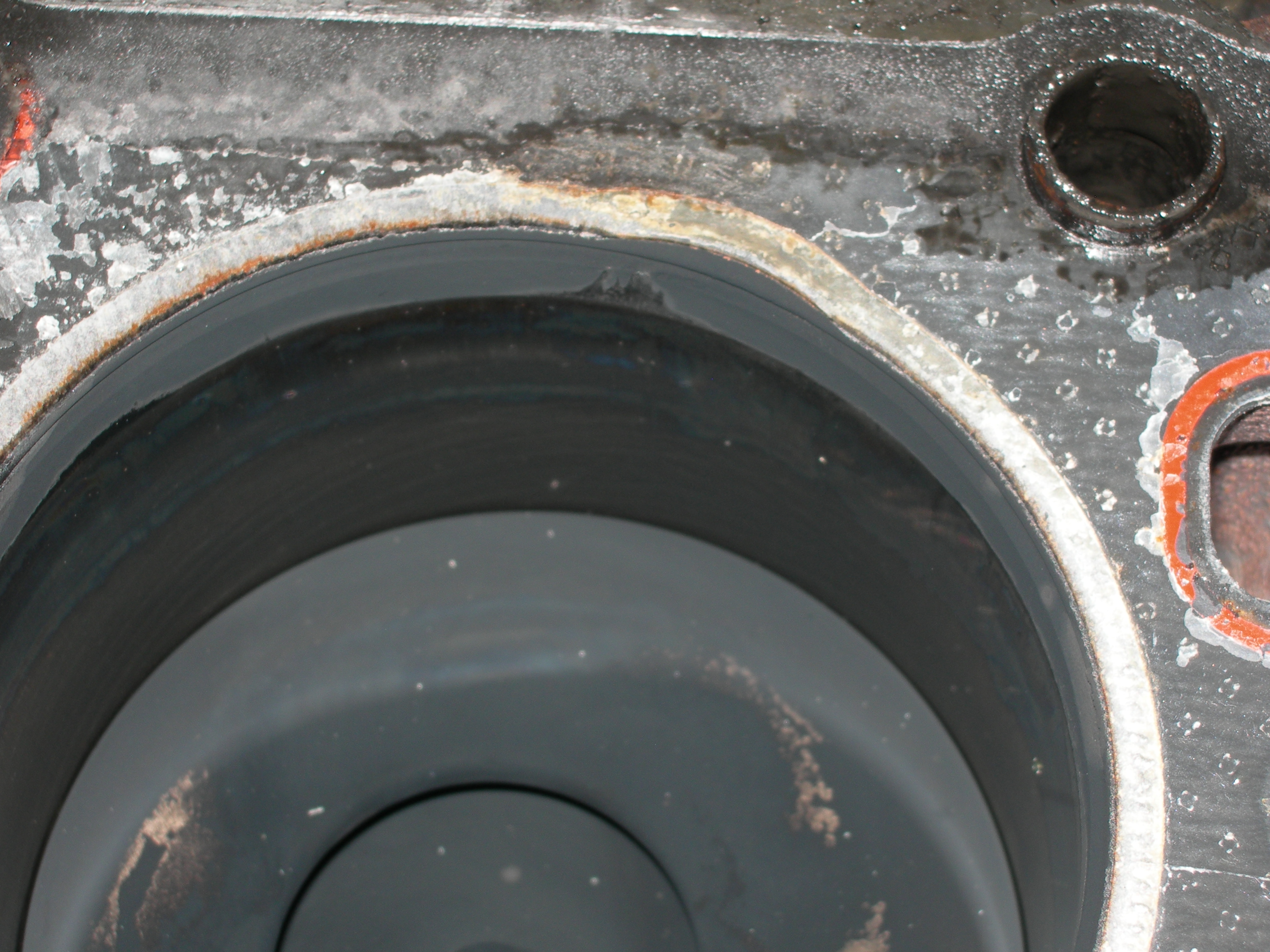

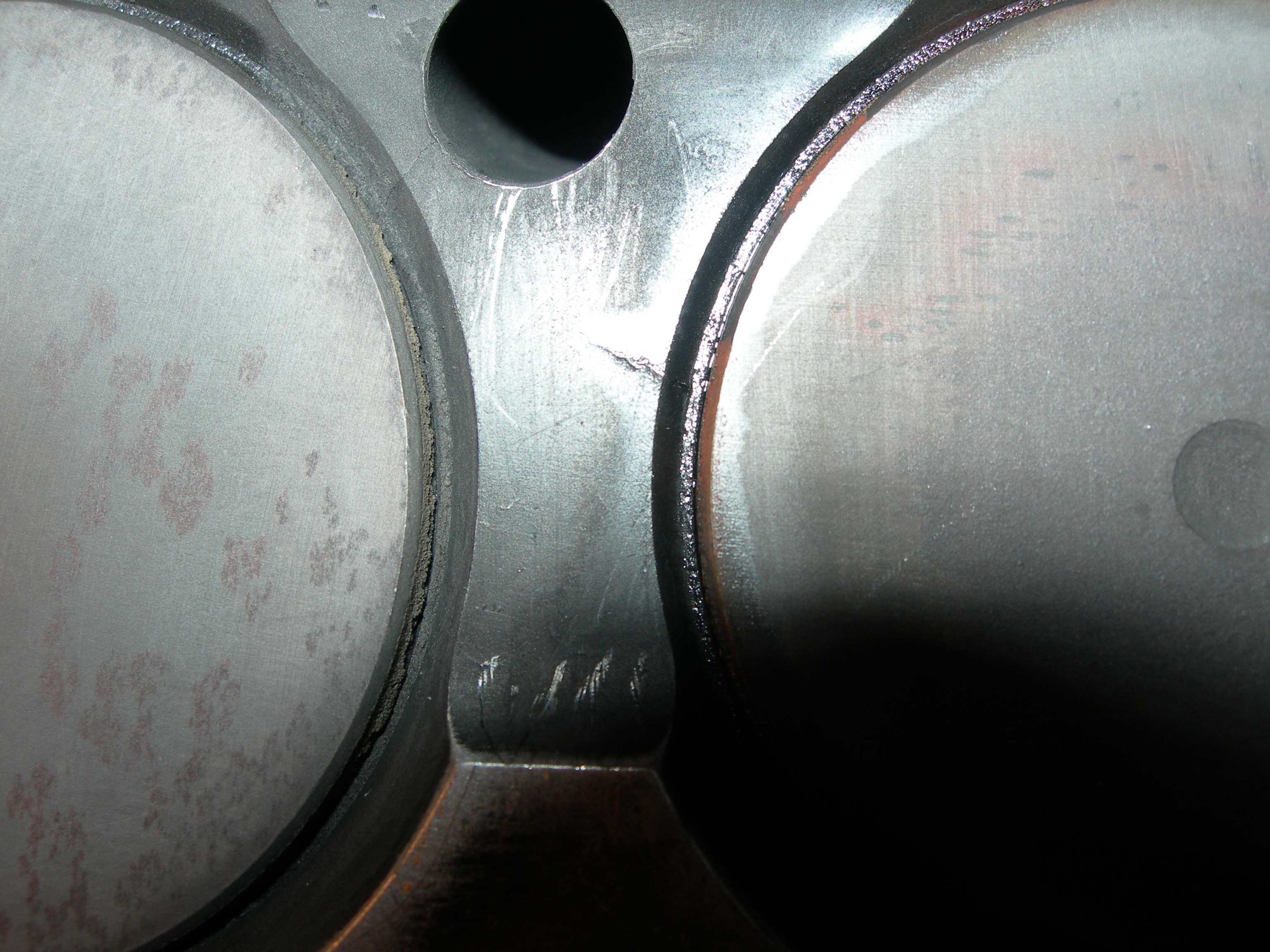

Comme je l'ai dit tout a l'heure, la culasse est sur mon établit.
Il en ressost deux chose:
La premiere c'est que mes cylindres ne m'apparessent ni oval, ni glacée et les raillures d'alésage sont toujours visible sur leur pourtour, ouf! :wink:

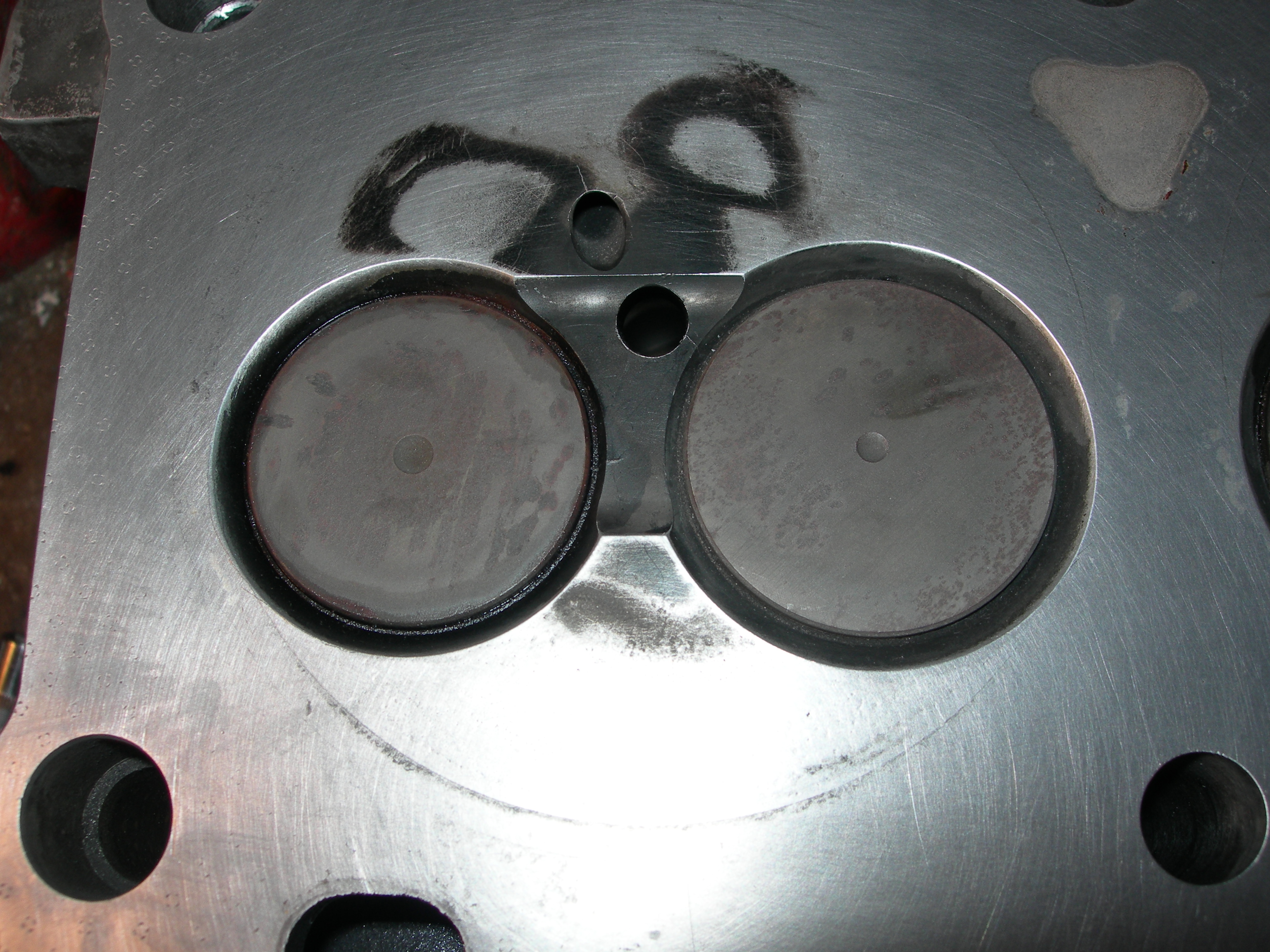

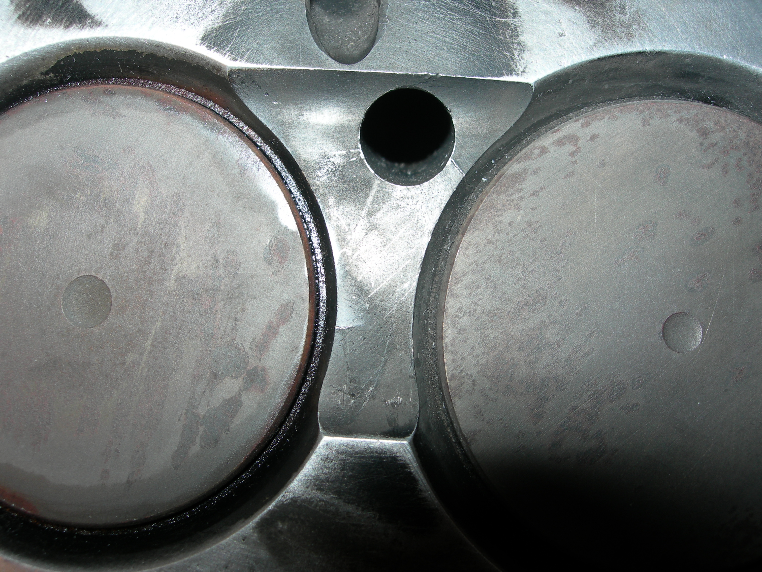

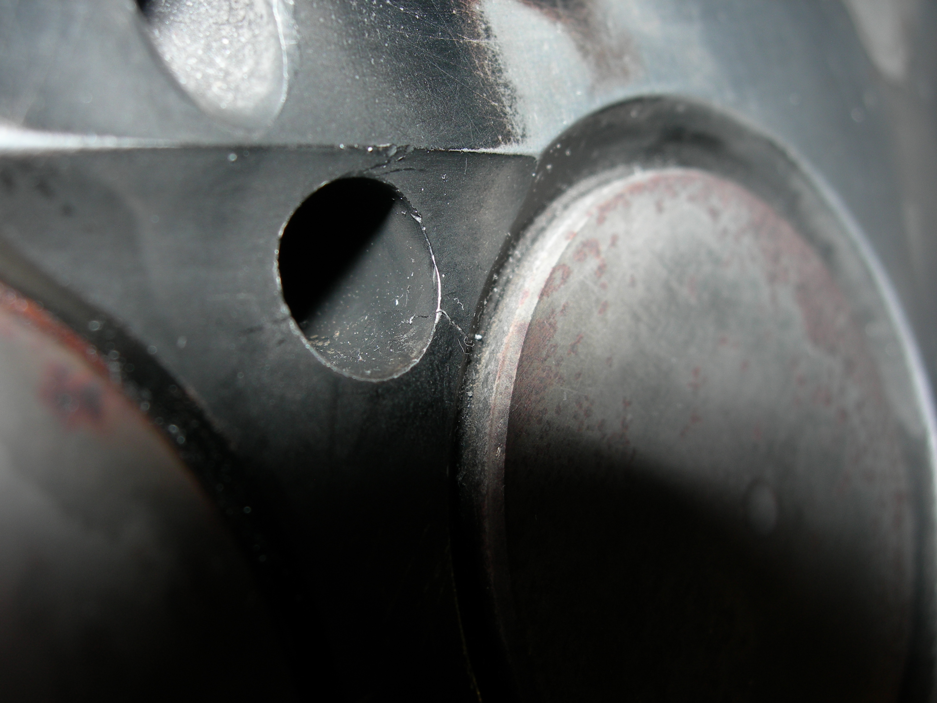

La deuxieme, c'est que joint de culasse n'était plus étanche au niveau de l'arriere du quatrieme cylindre
Apres nettoyage, il apparait que de petite fissures sont bien présente sur les "chambres de combustion" culasse :evil:

Comme vous avez pu le constater, les fissures m'inquietes :( .
En résumé, 65.00€ d'épreuve, 43.00€ de surfaçage/nettoyage, 180.00€ de kit de réparation de filets (Quatre gougeons d'échapement et un d'injecteur sont "suspect").
Pensez vous que ça vaux le coup ?, ou doit je me mettre en quette du meilleur prix et directement en mettre une neuve ? :?

ne peux-tu pas mettre 4 goujons plus gros et retarauder ta culasse ?
dans tous les cas moi je garderais ma culasse si l'épreuve est bonne
