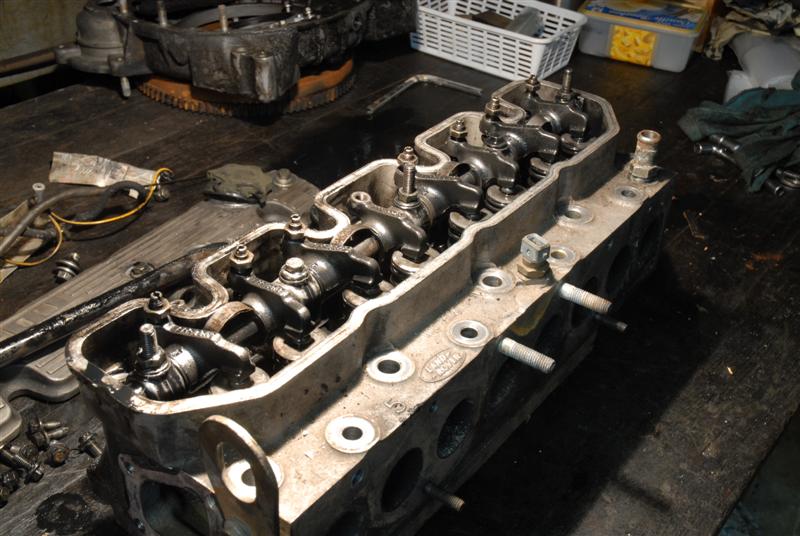

On passe à la culasse B:
c'est déjà plus raisonnable.
Donc: mise à poil culasse B

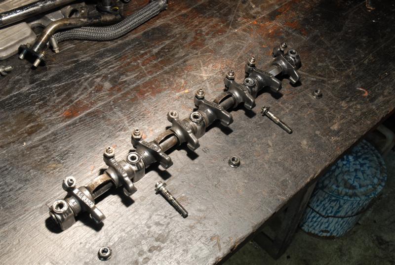

les 5 vis/écrous qui retiennent la rampe de culbuteurs
attention: selon les dires de personnes habituées, il semblerait que le filetage côté culasse soit très fragile, donc éviter de démonter ou remonter la rampe avec les soupapes sous tension, comme cela se fait parfois, pour gagner du temps, si la culasse est en place dans le véhicule (dévisser toutes les vis de réglage, au préalable)
la rampe complète
et le tout séparé
cela nous permet d'examiner l'axe
la trace d'usure à droite vient d'un des ressorts qui écartent les culbuteurs les uns des autres. pas d'usure prononcée sur les parties ou pivotent les culbuteurs, ni dans ces derniers
sauf, ceci:
et bien entendu, en face, il manquait la petite coupelle sur la soupape. Quand je vous disais qu'un Sagouin avait touché à mon moteur !!!!

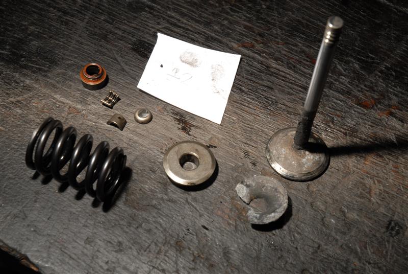

on passe aux soupapes
pour cela, un serre-joint de menuisier modifié
que l'on place de part et d'autre de la culasse, sur la soupape
on visse le serre-joint pour comprimer le ressort, ce qui permet de dégager les deux demi-cônes (c'est quoi le nom en Français ? :oops: )
avec une pince à épiler, on se débrouille pour les faire tomber
et on re-dévisse le serre-joint pour laisser le ressort se détendre (on a pensé au préalable à pré-visser le serre-joint pour laisser un peu de course à cet effet)
il reste donc la soupape et son joint de queue
voilà tous les morceaux, sauf une rondelle d'appui (entre le ressort et la culasse), qui "colle" sur la culasse grâce à l'huile. Le tout sera étiqueté afin de garder les pièces correspondantes ensemble
et avec, en trop, un dépôt de calamine qui s'est décollé tout seul, en un morceau
on voit sur la photo, la coupelle d'appui qui fait intermédiaire entre la queue de soupape et le culbuteur, et qui manquait sur deux des soupapes, sans doute un remontage un peu ... étourdi

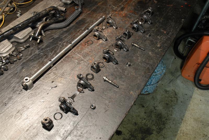

ah oui, j'oubliais: une fois la rampe sortie, on peut enlever les tiges de culbuteurs.
et devinez à quel culbuteur correspondait cette tige:
gagné: 4ième soupape, celle dont la vis de réglage était cassée.
(celle du culbuteur usé car manque la coupelle était la N°2)
